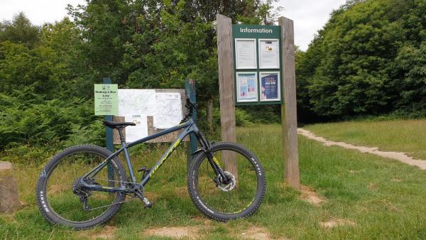

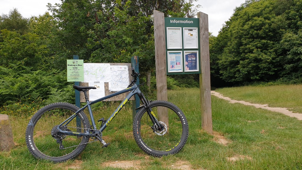

duże i male kolo w jednym tylko na odwrót ?
Obydwa koła są 27.5x2.80
Na zdjęciu faktycznie trochę to tak wygląda, wcześniej tego nie zauważyłem :)
Na nowym zdjęciu, tylne koło także wydaje się większe  :huh:  ;)
Edytowane przez Keniutek
Na nowym zdjęciu, tylne koło także wydaje się większe :huh:;)
To świadczy o tym, jak beznadziejny ze mnie fotograf ;) To dla odmiany zdjęcie gdzie przednie koło wydaje się większe :P
no i teraz wygląda jak należy  :P
