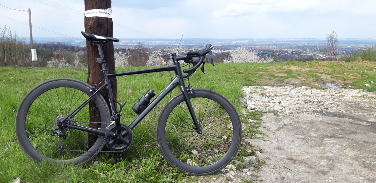

No i wyszło przepalone :)
Phi, ja się cieszę, że chociaż widać, że to rower ;)
Teraz, tessio napisał(-a):
No ale z tostera wyglada na zwęglony, a to chyba amelinium :)

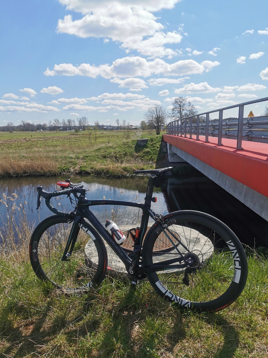

No amelinium, bida Panie, co zrobisz ;) Też z dziś.
