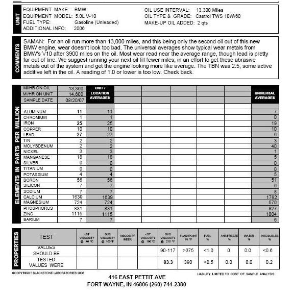

Irek, mam prośbę żebyś rzucił okiem na coś takiego :
Ludzie z miedzynarodowego forum Mpower, oddają do laboratorium oleje do badań po przejechaniu jakiegoś tam przebiegu.
Poniżej 3 skany i jakies porownanie ogolne z testu z labratorium,
dla TWS Castrola, i Liqui Moly 10W60
http://imageshack.us/a/img827/5236/blackstone1z4mc.jpg
http://imageshack.us/a/img195/2674/anrioil.jpg
http://imageshack.us/a/img849/7717/rrrrrrps.jpg
http://imageshack.us/a/img268/1726/uoanew.jpg
to tak apropo's równie tego, jakby ktoś nie wierzył, jak bardzo olejami przemują się użytkownicy modeli M z bmw ;)
Dzieki za te linki ,przegladnalem jeszcze kilka innych wszystkie dotyczace BMW i jedno co przychodzi na mysl to to ze ich silniki sa" hard on oil " i zaden nie ma najmniejszej szansy ( bazujac na tych przykladach co widzialem ) zeby przy przebiegu 20k km zapewnial jakakolwiek ochrone . Dziwne jest to ze oleje np Mobil 1 0w40 ktore zaczyna zycie z TBN 11.8 po 6-8k km ma ta wartosc juz tylko w granicach 2.7 - 3. Niesamowite ze ta wartosc jest tak niska w tak krotkim czasie , nawet mistrzowie swiata w produkcji olejow naprawde dlugodystansowych ( Amsoil ) maja problem z przebiegami zedu 15k najlepsza co widzialem to Amsoil 0w30 w BMW 335 gdzie analiza zostala zrobiona po 11k miles i olej mial jeszcze w sobie moze z4k. Ale wartosci metali byly juz na granicy bycia zbyt wysokich .Komentarz z Blackstone byl taki ze jest to analiza oleju ktory byl uzywany onponad 50% dluzej niz zwykle , jedno co trzeba brac pod uwave to to ze niewiele ludzi robi analize zeby przekonac sie czy wsystko jest ok i slepo wiezy ze jak bedzie wymieniac olej tak jak pisza w BMW to robia dobrze , a dla nich ( mowie o producengach ogolnie ) najwazniejsze jest zeby nic sie nie dzialo w okresie gwarancyjnym a pozniej czym czesciej do nich przyjezdzasz z problemem tym lepszym jestes klientem .
20-30km pomiedzy wymianami w wypadku BMW jest wyssane z palca ( to jest oczywiscie moja opinia i nie grzeba sie z nia zgadzac , ale wystarczy przegladnac dowody i wyciagnac wnioski samemu ) , czesto maja problem z paliwem w oleju i shearing , duzo dobrego mozna napisac o filtracji powietrza jak i oleju , poniewaz praktycznie brak w tych analizach sladow zanieczyszczen z drugiej strony jest tez to powod do zmartwienia , bo podwyzszone wartosci metali wynikaja glownie z powodu ze olej nie spelnia swojego zadania a nie przez zanieczyszczenia .

http://www.m5board.c...m5-21500-oa.jpg
V10 z TWS po 13 tys mil !

Ciekawsze jednak może być przyjrzenie się silnikom V10 z nowszych M5 i M6, w których dość często są awarie

Wlanie to co mialem na mysli ze w zadnym wypadku nie powinno sie wymieniac oleju w wypadku V10 i wiekszosci innych modeli po 20-25k km , zdecydowanie za dlugo . Na jednej z tych analiz Blackstone rekomendowal skrocic przebieg ponizej 10k km i bylo to na oleju super specjalnie zrobionym przez Castrola z pomoca BMW do ich samochodow Tylko jedna analiza byla zrobiona po okresie rekomendowanym przez BMW i ilosc olowiu ( bearings ) byla super wysoka . Ogolnie wrazenie jest takie ze samo BMW nie wie dokladnie jaki olej jest odpowiedni jak co jakis czas probuja zmienic formulacje " and hope that it is gonna work ".
Wlasciwie wyglada ze jezeli jest jakis producent ktory powinien wymagac uzywania olejow bazujacych na estrach to nie powinien to byc Nissan tylko BMW . Fakt ze oleje sa drozsze ale w porownaniu do kosztu zakupu samochodu jest to niewielki raczej wydatek .
Teraz najwazniejsze wszystkie raporty ktore przegladalismy sa robione przez Blackstone czyli najprawdopodobniej samochody sa z USA lub Canady , u nas jezdzi sie duuuzzzooo wolniej niz w europie , czyli obciazenie silnikow a co za tym idzie test jakim jest poddawany olej jest raczej niespecjalnie wymagajacy , duzo nizsze temp. . Pomysl tylko o tym .
