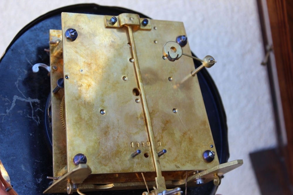

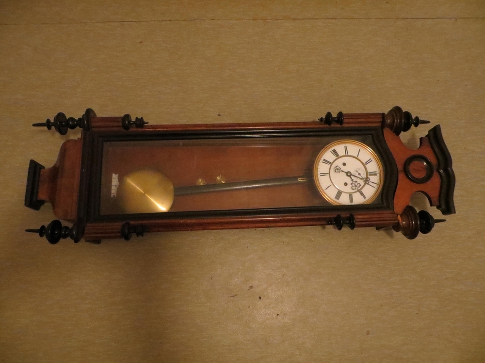

Wrzucam tu, bo to - wydaje mi się - dość interesujący temat Germaniowy.
Otóż na zatoce w UK pojawiał się mechanizm z samego końca produkcji... i jest chyba pierwszym który wszedł w 258 tysiąc. Nie ja go wypatrzyłem - jakby co ...:) byli lepsi i pokazali go na forum RU :))
Ale chyba warto, żeby i u nas było o tym wiadomo...
1330061817_s-l1600(2).thumb.jpg.54bf512f8b4cd69206a1d275ad58b39a.jpgs-l1600.thumb.jpg.cef06699bbd0cecd0a360554b09e7318.jpg
Share this post
Link to post
Share on other sites
Taki zegar...
Oczka Germanijne... wieszak chyba też, ale bloczki już raczej nie. I rozstaw bębnów jakiś taki węższy niż Germania. Bardziej do GB to pasuje wg mnie.
No i nigdy chyba nie widziałem Germanii bez sekundnika.
Może jakieś spostrzeżenia ?

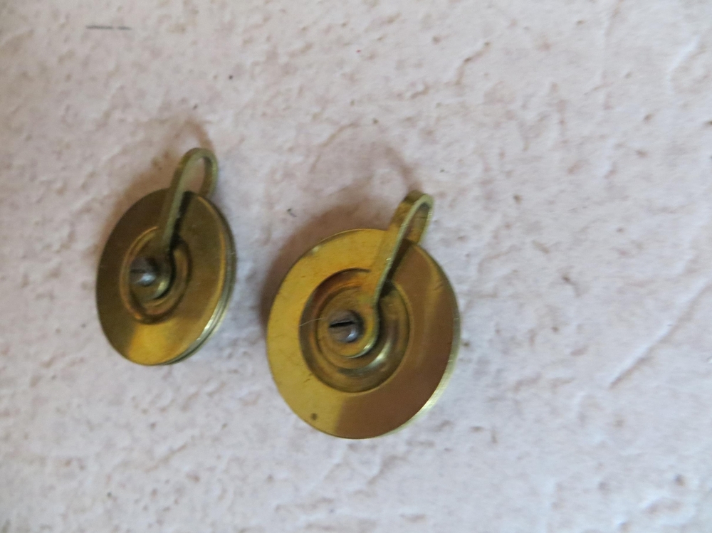

Bloczki rzecz bardzo łatwo wymienna więc trudno aby świadczyły o czymkolwiek, natomiast ich powtarzalność jakimś dowodem rzeczowym jest.
kolejny z bloczkami 4ro ramiennymi
jeszcze jeden z 4ro ramiennymi
i jeszcze jeden :)

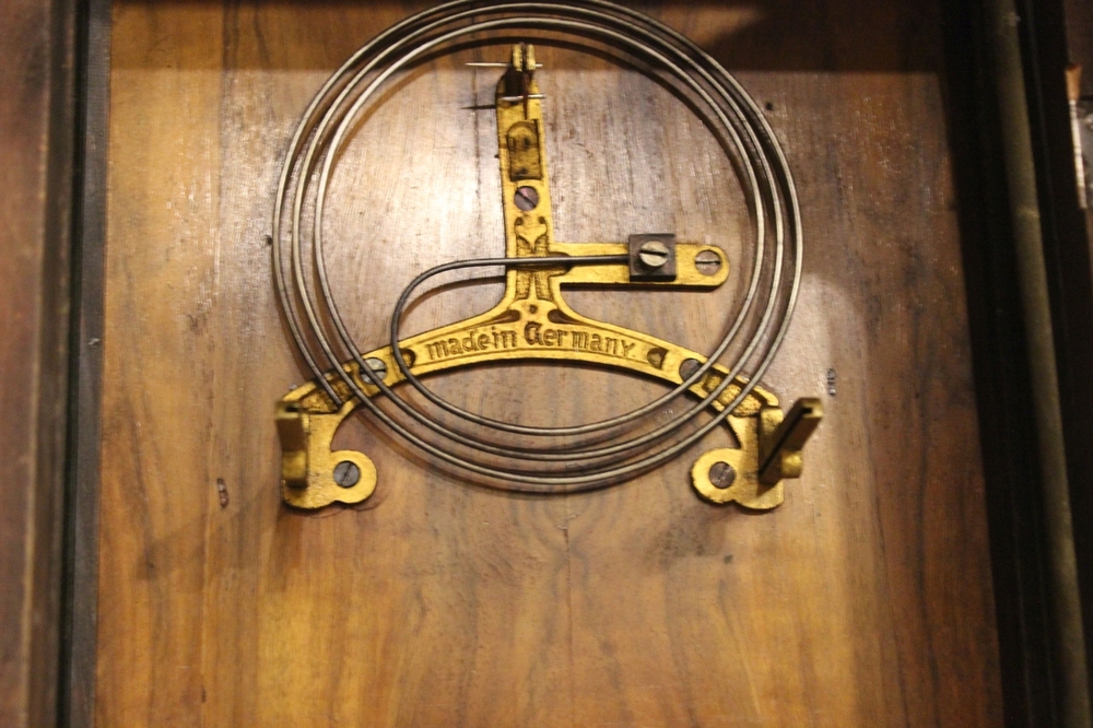

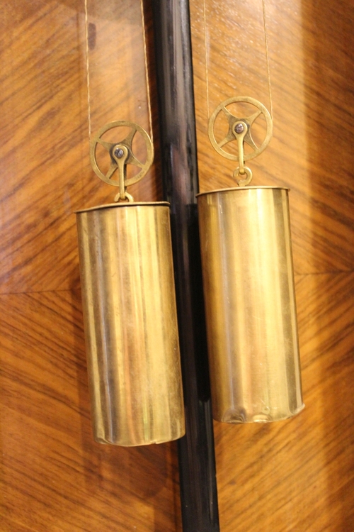

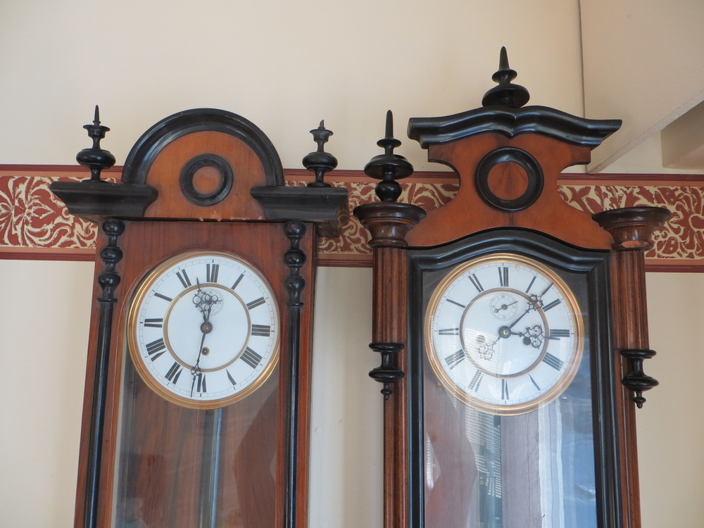

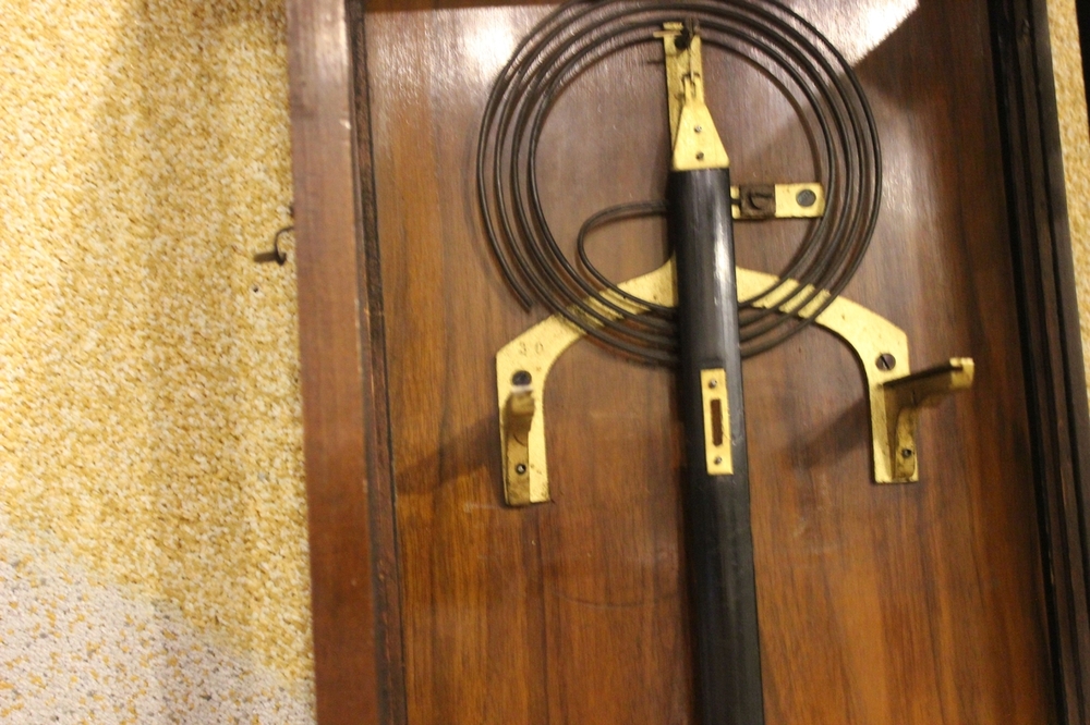

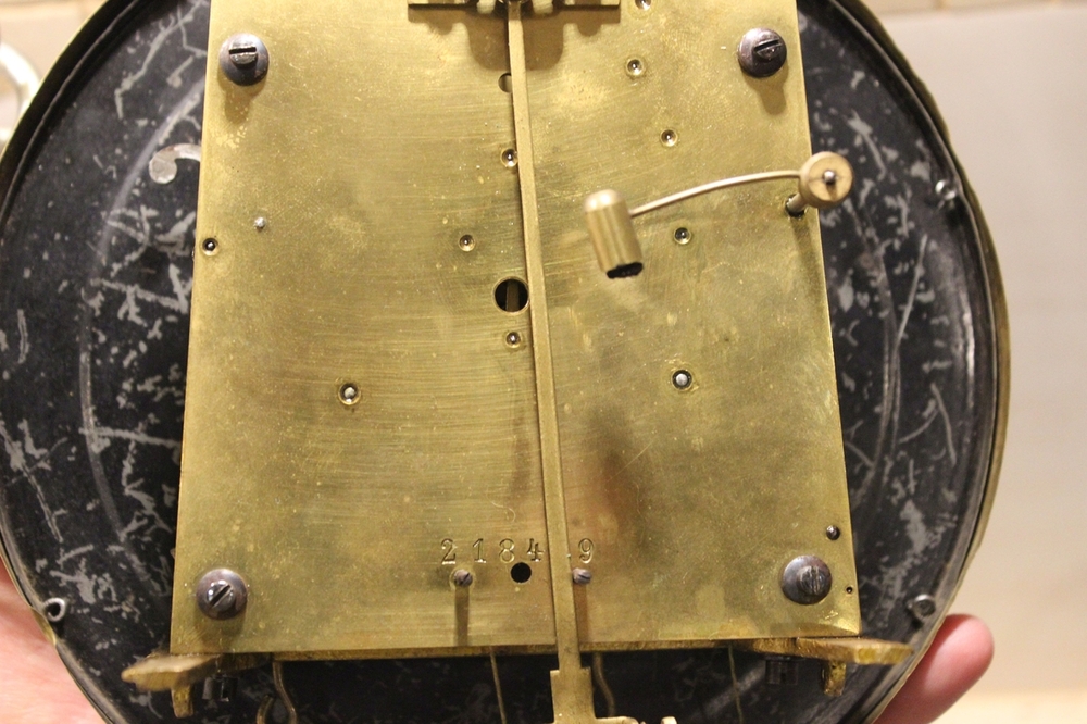

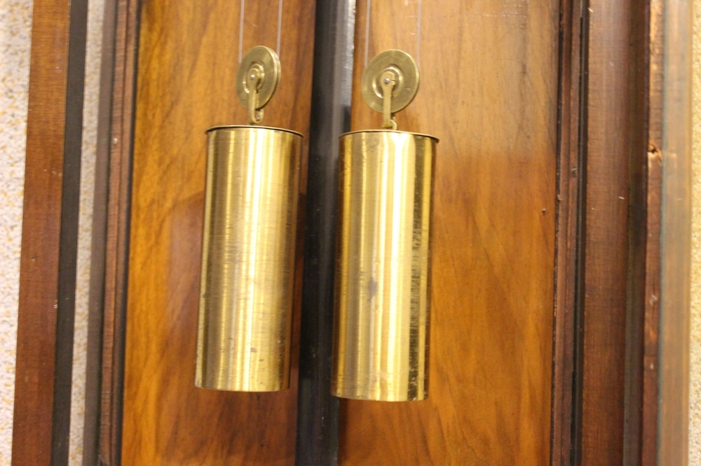

Zgadza się .... To są bloczki z moich trzech Beckerów , z początku lat 70-tych
Share this post
Link to post
Pochwal się zdjęciami całych zegarów.
Wszystkie trzy mają wskazówki z okularem i wcięcie na soczewce wahadła ?
Share this post
Link to post

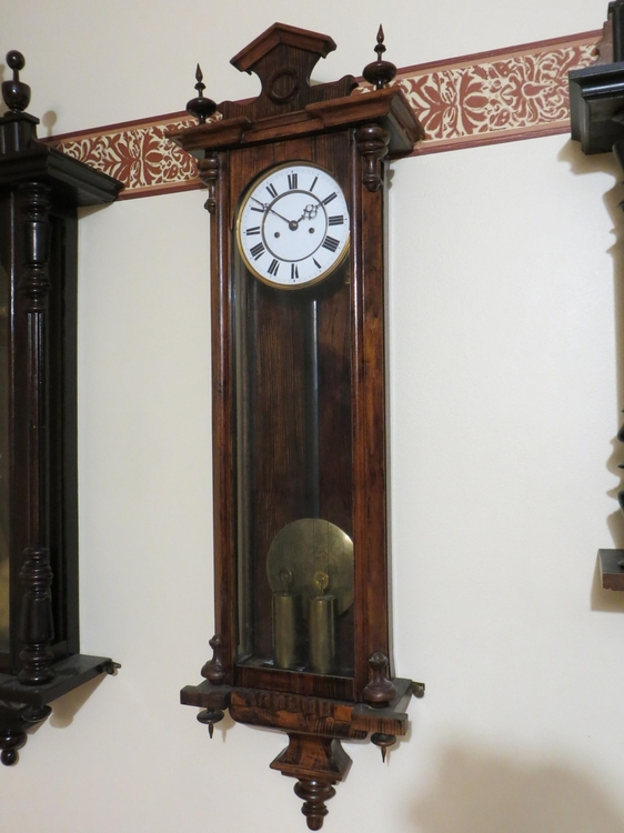

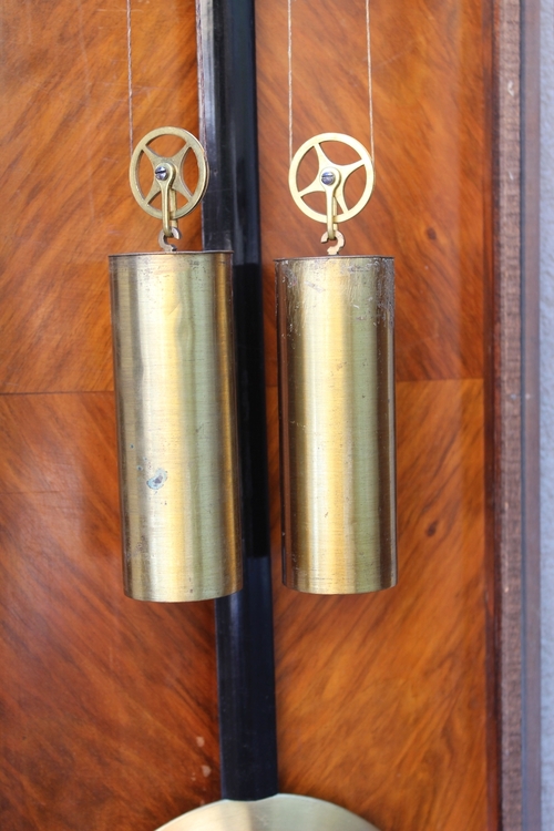

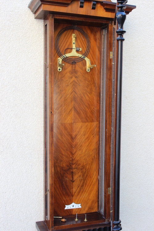

Więc , z 1873 , 1874 , 1875
Były już pokazywane na forum . Dodaję też zdjęcie dwóch ostatnich , jak wiszą obok siebie ;)
Ps
    Jeszcze nie ruszane , bo czekają na swoją kolej :)
