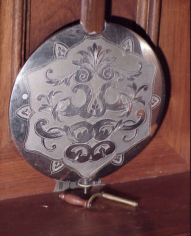

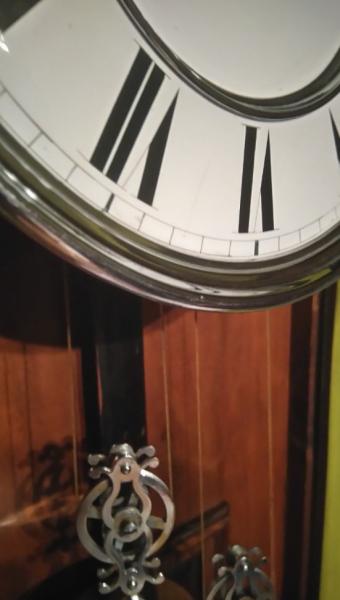

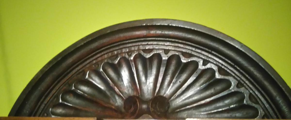

bajmar 129 #1101 Napisano 7 Sierpnia 2016 (edytowane) Dziękuję . Załączam zdjęcie nakrętki (jest chromowana/niklowana) . Jeszcze jedno . Czy ktoś z Was nie posiada katalogu Rescha albo podobnego zegara . Chodzi mi o ustalenie wyglądu korony bo bez korony to trochę łyso . Edytowane 7 Sierpnia 2016 przez bajmar 0 Pozdrawiam Paweł Udostępnij tę odpowiedź Odnośnik do odpowiedzi Udostępnij na innych stronach
Mariusz 109 #1102 Napisano 7 Sierpnia 2016 (edytowane) Katalogów Rescha nie spotkano do tej pory.Przykładów jest sporo nie będzie problemów ze znalezieniem ... gorzej z ich pokazaniem Datowanie - jak napisał Tarant - może być ze wskazaniem ciut wcześniej ( 140 tys to 85 rok, 57 tys to 71 rok kombinuj (my) ) Co do soczewki - pokaż tył - to podstawa.Nie widać na zdjęciach dobrze - elementy tarczy też niklowane ?Jeżeli nie to raczej bym zapomniał o oryginalności, tym bardziej, że jak chcieli na " biało" to pokrywali srebrem. Jest trochę późniejsza, ale "raczej na pewno" tam powinien być łuk.Niestety wszystkie łuki były dosyć wypracowane Edytowane 7 Sierpnia 2016 przez Mariusz 0 Pozdrawiam Mariusz Udostępnij tę odpowiedź Odnośnik do odpowiedzi Udostępnij na innych stronach

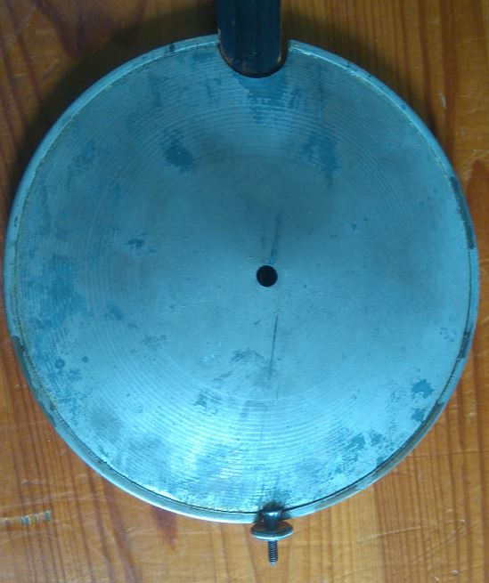

bajmar 129 #1104 Napisano 9 Sierpnia 2016 Katalogów Rescha nie spotkano do tej pory.Przykładów jest sporo nie będzie problemów ze znalezieniem ... gorzej z ich pokazaniem Datowanie - jak napisał Tarant - może być ze wskazaniem ciut wcześniej ( 140 tys to 85 rok, 57 tys to 71 rok kombinuj (my) ) Co do soczewki - pokaż tył - to podstawa.Nie widać na zdjęciach dobrze - elementy tarczy też niklowane ?Jeżeli nie to raczej bym zapomniał o oryginalności, tym bardziej, że jak chcieli na " biało" to pokrywali srebrem. korona.jpg Jest trochę późniejsza, ale "raczej na pewno" tam powinien być łuk.Niestety wszystkie łuki były dosyć wypracowane Dziękuję za odpowiedz . Tył soczewki wygląda tak : 0 Pozdrawiam Paweł Udostępnij tę odpowiedź Odnośnik do odpowiedzi Udostępnij na innych stronach
Gość tarant3 #1105 Napisano 9 Sierpnia 2016 Według moich obserwacji zdarzają się komplety niklowanych elementów z 19 wieku,nawet z pierwszej połowy. Natomiast jednolite posrebrzane soczewki dopiero w wieku 20. 0 Udostępnij tę odpowiedź Odnośnik do odpowiedzi Udostępnij na innych stronach

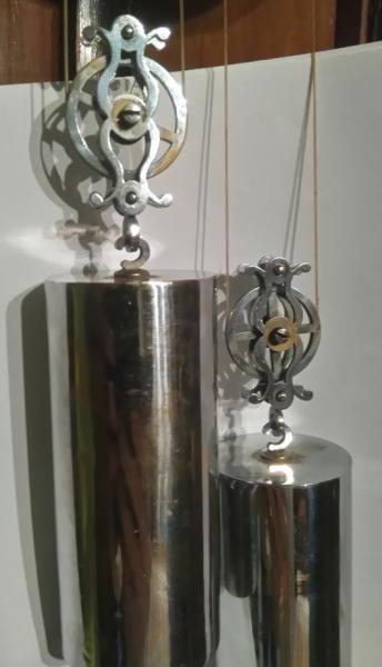

fibo 416 #1106 Napisano 9 Sierpnia 2016 Tył soczewki moim zdaniem regulaminowo Reschowy. Jednak ciągle nie mam jasności, jeżeli o resztę chodzi. Zdjęcia (lub mój monitor) nie pokazują precyzyjnie kolorów, stąd pytanie: czy wagi, bloczki i ramki tarczy również są niklowane? 0 Udostępnij tę odpowiedź Odnośnik do odpowiedzi Udostępnij na innych stronach

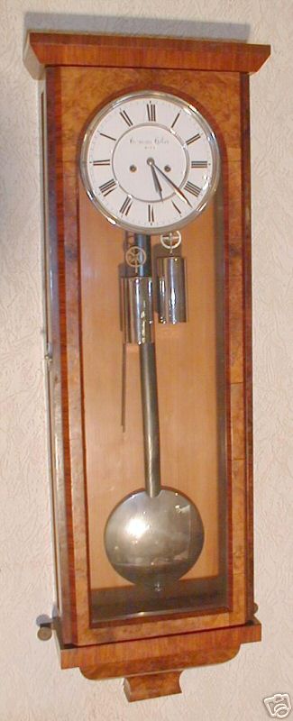

Gość tarant3 #1107 Napisano 9 Sierpnia 2016 (edytowane) Tu dodano gong prętowy GB, ale reszta wygląda na starszą. Edytowane 9 Sierpnia 2016 przez tarant3 0 Udostępnij tę odpowiedź Odnośnik do odpowiedzi Udostępnij na innych stronach

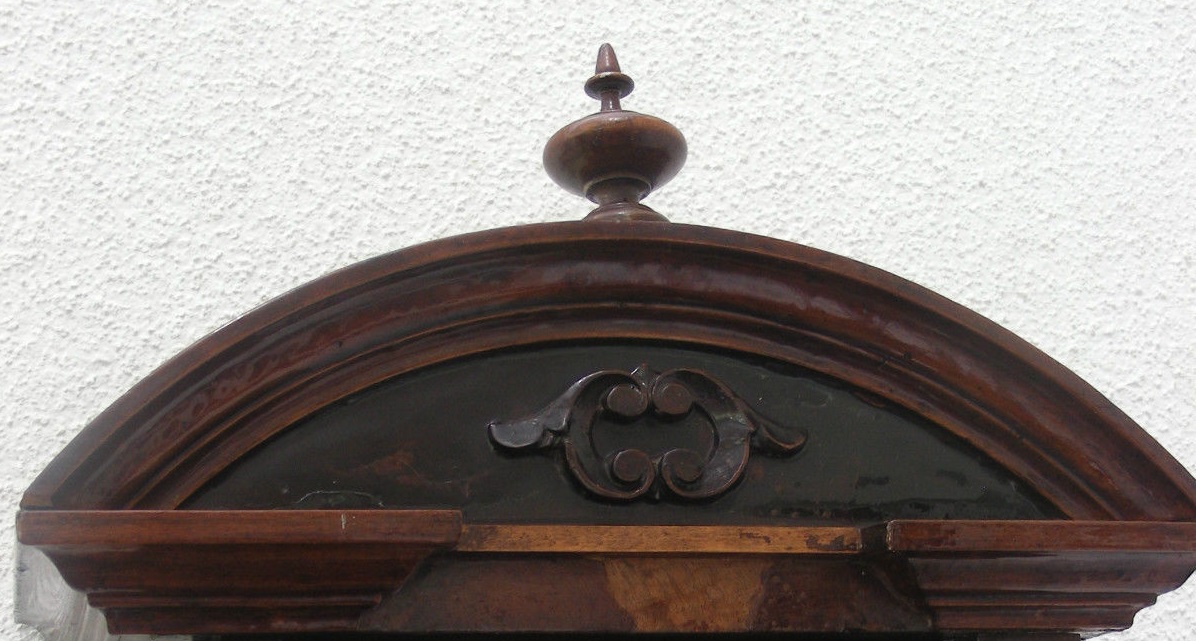

bajmar 129 #1108 Napisano 9 Sierpnia 2016 Tak , tak wszystko jest chromowane/niklowane . Wrócę jeszcze do tematu korony . Czy może być coś w stylu tej którą dodałem poniżej ? 0 Pozdrawiam Paweł Udostępnij tę odpowiedź Odnośnik do odpowiedzi Udostępnij na innych stronach

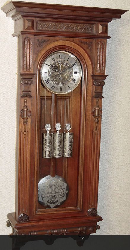

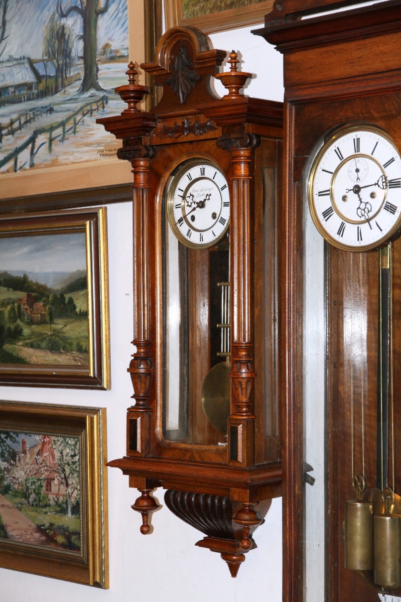

Gość tarant3 #1109 Napisano 9 Sierpnia 2016 A może coś w tym stylu? 0 Udostępnij tę odpowiedź Odnośnik do odpowiedzi Udostępnij na innych stronach
bajmar 129 #1110 Napisano 9 Sierpnia 2016 A może coś w tym stylu?IMG_5085.JPGCałkiem niezły pomysł . Podoba mi się . Będę musiał coś wybrać . 0 Pozdrawiam Paweł Udostępnij tę odpowiedź Odnośnik do odpowiedzi Udostępnij na innych stronach
Mariusz 109 #1111 Napisano 9 Sierpnia 2016 Wg mnie jeżeli coś jest chromowane, to nie jest oryginałem.Niklowanie - nie wiem.Można mieć problemy z rozpoznaniem chromu i niklu... nikiel jest bardziej w żółtym odcieniu.Mnie się wydaje, że chromy i nikle to próba zamiany srebra na coś bardziej trwałego . Czy korona,która pokazałeś może być ?Wg mnie stylem pasuje, ale jeszcze pozostaje dopasowanie wielkości.To co pokazał Piotr - mały łuczek na jakiejś "płaszczyźnie" też pasuje - jak pisałem - wzorów jest sporo, tylko pokazywanie cudzych zdjęć publicznie... Dziwne czasy nastały - nie chcę czepiania się 0 Pozdrawiam Mariusz Udostępnij tę odpowiedź Odnośnik do odpowiedzi Udostępnij na innych stronach

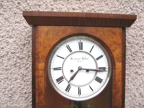

Gość tarant3 #1112 Napisano 9 Sierpnia 2016 Jeśli chodzi o zamieszczone przeze mnie ostatnie zdjęcie, to uzyskałem zgodę autora Hofler to jeden z moich niedoszłych zakupów sprzed kilkunastu lat.Zdjęcia z scnclocks zaś. Niech mi będzie wybaczone. To w imię wyższych celów. 0 Udostępnij tę odpowiedź Odnośnik do odpowiedzi Udostępnij na innych stronach

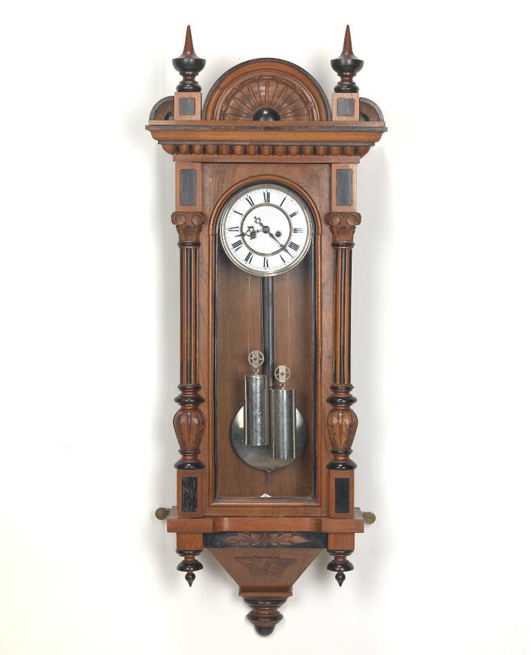

Mariusz 109 #1115 Napisano 20 Sierpnia 2016 Kamil - masz koronę od prawie identycznego, najprostszą jaką udało mi się znaleźć : 0 Pozdrawiam Mariusz Udostępnij tę odpowiedź Odnośnik do odpowiedzi Udostępnij na innych stronach
bajmar 129 #1116 Napisano 20 Sierpnia 2016 Kamil - masz koronę od prawie identycznego, najprostszą jaką udało mi się znaleźć :Rk.jpgDziękuję za propozycję , wezmę ją pod uwagę . Tu można poczytać o historii niklowania http://www.galwanotechnika-lakiernictwo.pl/galwanotechnika/niklowanie-historia-procesu.htmlDziękuję , to dla mnie bardzo ważne informacje . Dobrze że ujrzały światło dzienne , przydadzą się wszystkim 0 Pozdrawiam Paweł Udostępnij tę odpowiedź Odnośnik do odpowiedzi Udostępnij na innych stronach

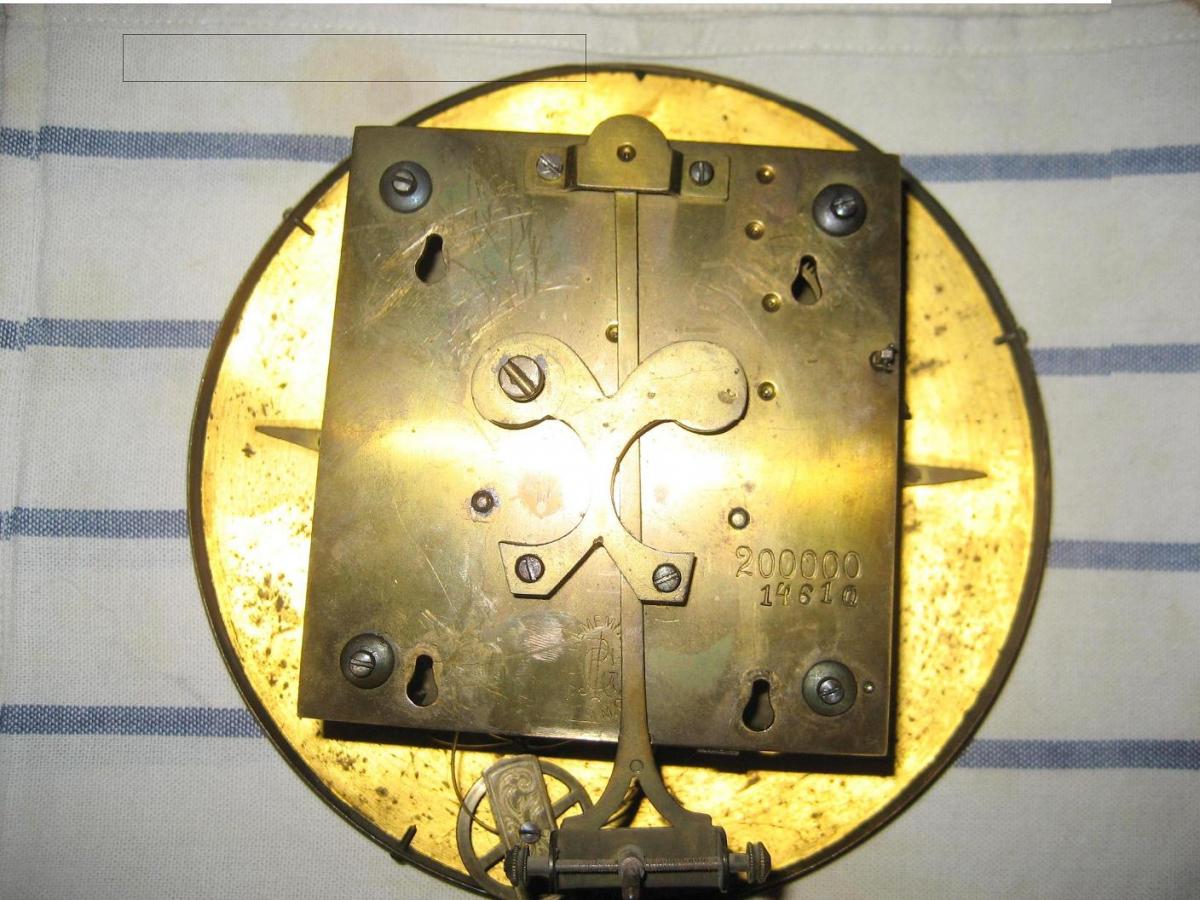

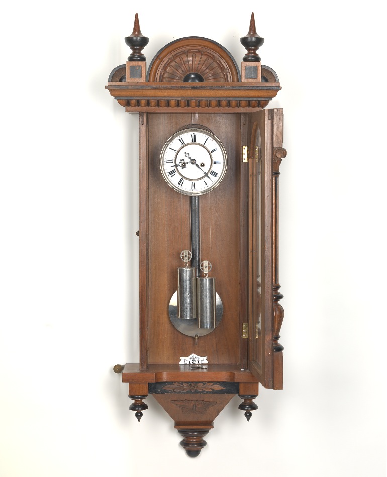

Yuriy Sh 0 #1118 Napisano 16 Stycznia 2017 Здравствуйте уважаемые любители часов братьев Реш. Не давно приобрел подобные часы с серийным номером 200000 14601. Часы в нормальном состоянии утеряна корона один блок подвеса гирь и сами гири.Огромная просьба,подскажите нет ли у кого запчастей для этих часов.А ну, ну так же вес, диаметр и размер гирь, хочу изготовить пока не найду оригинал. Заранее благодарю. 0 Udostępnij tę odpowiedź Odnośnik do odpowiedzi Udostępnij na innych stronach
Mariusz 109 #1119 Napisano 16 Stycznia 2017 привет в соответствии с принципами форума вы должны показать фото часовразмер и внешний вид гирь может отличаться в зависимости от модели.Обычно диаметр 40 мм, вес 1250 -> 1270 г (если это не миниатюрный) 0 Pozdrawiam Mariusz Udostępnij tę odpowiedź Odnośnik do odpowiedzi Udostępnij na innych stronach
Yuriy Sh 0 #1120 Napisano 17 Stycznia 2017 Благодарю Мариуш , что ответили.Высылаю фото.Еще фото. 0 Udostępnij tę odpowiedź Odnośnik do odpowiedzi Udostępnij na innych stronach
Mariusz 109 #1121 Napisano 17 Stycznia 2017 0 Pozdrawiam Mariusz Udostępnij tę odpowiedź Odnośnik do odpowiedzi Udostępnij na innych stronach
Yuriy Sh 0 #1122 Napisano 17 Stycznia 2017 Извините, но я не знаком с этим сленгом.Ваше изображение очень напоминает мой экземпляр. Если у Вас есть какая либо информация,то пожалуйста расскажите. 0 Udostępnij tę odpowiedź Odnośnik do odpowiedzi Udostępnij na innych stronach
Mariusz 109 #1123 Napisano 17 Stycznia 2017 (edytowane) Эта фотография - похожа на вашу ? Полная коробкаЯ не знаю, является ли оригинал 100% ? --------------------------------------------------------------------- No dobra - pisanie cyrylicą na normalnej klawiaturze to niezła zabawa do pewnego momentu.Strasznie trudno pisać poprawnie - w tłumaczu nie wszystko wychodzi jak trzeba, a nie bardzo jest jak poprawiać Edytowane 17 Stycznia 2017 przez Mariusz 0 Pozdrawiam Mariusz Udostępnij tę odpowiedź Odnośnik do odpowiedzi Udostępnij na innych stronach

Yuriy Sh 0 #1125 Napisano 18 Stycznia 2017 Przepraszam, będę pisać przez tłumacza.Mieszkam w Rosji,w Sankt-Petersburgu i niestety nie znam języka Polskiego. Jeśli nie Masz nic przeciwko,opowiem trochę o moich zegarek. Przypadły mi się przypadkowo,podczas analizowania starego domu ich znaleźli robotnicy na strychu.Ja je kupiłem za całkiem małe pieniądze-10 dolarów. Sądząc po warstwie kurzu na nich leżał 30-40 lat.Najprawdopodobniej trafią do Rosji po ii wojnie światowej. Jak mógł wyprał obudowa,mechanizm jak mógł.Rozebrac aż się boję. Korpus brakuje kilku fragmentów. Na razie chcę spróbować uruchomić mechanizm,więc zadawał pytania na temat wzorców masy. I w ogóle chcę poznać opinię ekspertów w tej kwestii,dlatego zwrócił się do ciebie. Według danych opublikowanych na forum są 1893-1894 roku. tak-czy to.I co najważniejsze na temat wzorców masy.Mene ciekawe dokładne wymiary średnica i wysokość i z jakiego materiału są wykonane, ciężar ,aby wyprodukować. Dziękuję za wcześniej. 0 Udostępnij tę odpowiedź Odnośnik do odpowiedzi Udostępnij na innych stronach
