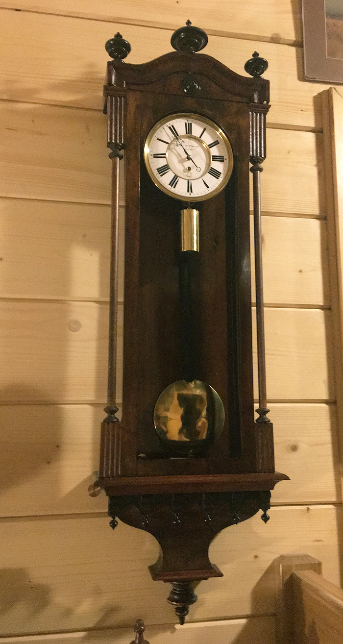

Mariusz 109 #1626 Napisano 21 Marca 2018 Nie widać dokładnie górnej listwy skrzynki.Pewnie można kombinować i rozjaśnić zdjęcie.Angielskie skrzynki ( na podstawie dotychczas zdobytych przykładów ) na tym poziomie numerów miały już mocno uproszczoną konstrukcję. Uważam, że odpowiednie pokazywanie szczegółów jest po stronie proszącego o informację.Czasami jest to niemożliwe, bo są tylko słabe zdjęcia - OK - nie ma problemu. 0 Pozdrawiam Mariusz Udostępnij tę odpowiedź Odnośnik do odpowiedzi Udostępnij na innych stronach
pawzab 0 #1627 Napisano 21 Marca 2018 Nie widać dokładnie górnej listwy skrzynki.Pewnie można kombinować i rozjaśnić zdjęcie.Angielskie skrzynki ( na podstawie dotychczas zdobytych przykładów ) na tym poziomie numerów miały już mocno uproszczoną konstrukcję. Uważam, że odpowiednie pokazywanie szczegółów jest po stronie proszącego o informację.Czasami jest to niemożliwe, bo są tylko słabe zdjęcia - OK - nie ma problemu.zegar już nie jest w moich rękach,ale chciałbym go odkupić i pytanie czy warto..?Zostało mi po nim kilka dokładniejszych zdjęć ze szczegółami-Mam gdzieś na komputerze ale nie mogę ich wyszukać. 0 Udostępnij tę odpowiedź Odnośnik do odpowiedzi Udostępnij na innych stronach
Mariusz 109 #1628 Napisano 21 Marca 2018 (edytowane) Pytanie czy warto jest pytaniem retorycznym.Pytanie za jaką kwotę ( nawet po PW by nie naruszać zasad forum o wycenach ) również. Tylko zainteresowany nabyciem lub zbyciem jest w stanie określić co warto, bo każdy z nas ma inne warunki materialne, inne preferencje, inne sentymenty.Po co więc pytać o takie rzeczy ?By ktoś zupełnie obcy wpływał na nasze życie i by na niego zrzucić odpowiedzialność ?Szanujmy samych siebie, bo gdy tego nie będziemy robić inni przestaną nas szanować. Edytowane 21 Marca 2018 przez Mariusz 0 Pozdrawiam Mariusz Udostępnij tę odpowiedź Odnośnik do odpowiedzi Udostępnij na innych stronach
pawzab 0 #1629 Napisano 21 Marca 2018 (edytowane) Pytanie czy warto jest pytaniem retorycznym.Pytanie za jaką kwotę ( nawet po PW by nie naruszać zasad forum o wycenach ) również. Tylko zainteresowany nabyciem lub zbyciem jest w stanie określić co warto, bo każdy z nas ma inne warunki materialne, inne preferencje, inne sentymenty.Po co więc pytać o takie rzeczy ?By ktoś zupełnie obcy wpływał na nasze życie i by na niego zrzucić odpowiedzialność ?Szanujmy samych siebie, bo gdy tego nie będziemy robić inni przestaną nas szanować. chodzi o wartość kolekcjonerską-chyba nie ma co bić na ten zegar piany..?,czasem człek potrzebuje potwierdzenia.Szanuje panujące tutaj zasady-nie wypowiadania się w kwestii wartości,o którą nie pytam.Ogólnie,moim zdaniem,wielu początkujących kolekcjonerów,uniknęło by niepotrzebnych wpadek i takie rozmowy są potrzebne.PS.rozumiem że w interesach nie ma przyjaźni Edytowane 21 Marca 2018 przez pawzab 0 Udostępnij tę odpowiedź Odnośnik do odpowiedzi Udostępnij na innych stronach

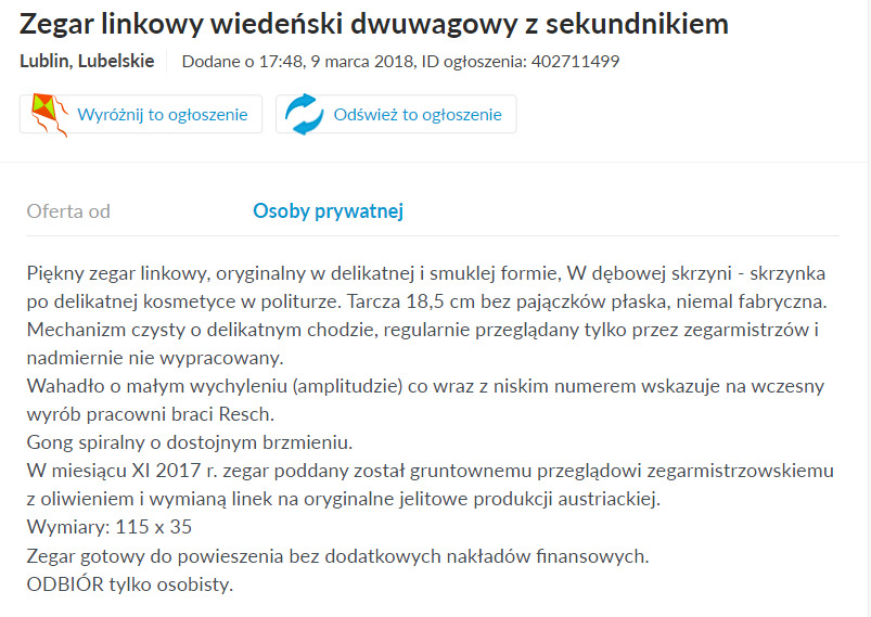

tarant 2979 #1630 Napisano 21 Marca 2018 Pawle(?).Sam pisałeś w innym temacie, że wieszak miał inny numer. Spotykaliśmy na 99,9% fabryczne pomyłki o kilka/kilkanaście numerów. Ale nie więcej. Nie ma zdjęcia pokazującego wieszak, a najlepiej także tego, co widać po odkręceniu wieszaka. Krótko mówiąc, nie jest łatwo powiedzieć, czy zegar jest kompletem, czy poskładano go z różnych zegarów. Nie upieram się, ze skrzynia nie jest fabrycznym wyrobem Rescha (lub odbiorcy samych mechanizmów, z epoki). W każdym razie jest trochę niewiadomych. Nie należę do bezwzględnych purystów, takich którzy cierpią na widok jednej nieoryginalnej sterczyny. Ba, zniosę nawet skrzynię "po przekładce". Ale w tym przypadku brak danych uniemożliwia jakąkolwiek sensowną poradę typu, czy za wszelką cenę "odbijać z rąk wroga, czy nie". Tytułem rozrywki. Po czym rozpoznać Rescha? 0 Pozdrawiam Piotr Tolerancja musi być nietolerancyjna wobec nietolerancji. Němec z Královce Udostępnij tę odpowiedź Odnośnik do odpowiedzi Udostępnij na innych stronach

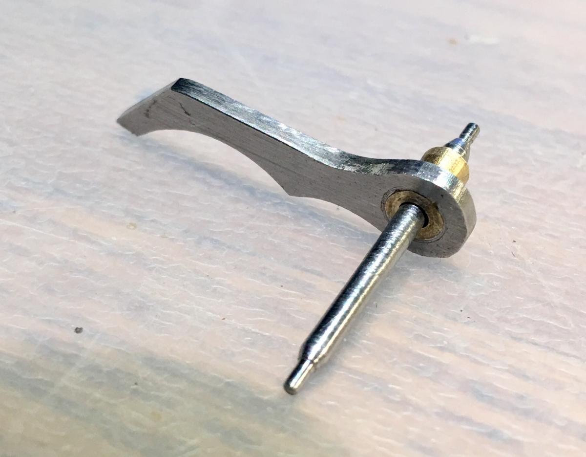

LESKOS 3499 #1644 Napisano 30 Marca 2018 Nie wiem czy dobrze trafiłem , ale kupiłem dzisiaj zegar - z mechanizmem Rescha. Czytałem uważnie repetytorium wiedzy Mariusza (czapka z głowy - znaczy szacun), chwilę się zastanawiałem i kupiłem. Kupiłem trochę w ciemno i w ciemności. Dużo nie ryzykowałem , co najwyżej rozczarowanie ...Okazało się że nie jest tak źle. Mam wątpliwości co do skrzyni , bo stara jest, ale nie wiem ile dokonano zmian i przeróbek w jej wyglądzie. Nie miała śladów po innym werku, ale w sumie sporo przeszła i część aplikacji jest dorabianych. Politurę też ostatnią warstwę położono pędzlem (choć dawno) w stylu wołającym o pomstę ... Ale to chyba wszystko do zrobienia. Nie jestem przekonany jednak jaki był dokładnie wygląd pierwotny ... chyba zbliżony, no i czy to w ogóle skrzynia Rescha, a nie produkcja zegara na bazie werku Rescha (taką mam końcepcję )...Może ktoś dysponuje wiedzą, a może zdjęciem takiej skrzyni i pomoże.Mechanizm , na stan mojej wiedzy jest chyba oryginalnym Reschem. Na Tarczy podpis Franz Rattler & Sohn ... i miejscowość Wersch...Werk z tarczą, wieszak i wahadło ma te same numery czyli 4983 co wskazuje na 1863(?) rok produkcji we Wiedniu. Sygnatury brak oczywiście ale zidentyfikowałem go chyba jednoznacznie. Na tarczy od wewnętrznej strony dwie notatki z pobytu u zegarmistrzów. W 1883 i 1906 roku. Mechanizm w ładnym stanie , podobnie tarcza. Wskazówki są chyba z początkowego okresu produkcji i pasują do datowania.Zamieszczam zdjęcia. Może ktoś pomoże przy identyfikacji skrzyni ... i jeszcze No i prawie skończony pierwsza przymiarka przed sklejeniem i końcowym wykończeniem. MPZ dorobiony, chodzi super. jeszcze szyby , posklejać i na ścianę do pracy ... 0 Czasem lepiej powiedzieć coś, nie mówiąc NIC! 🤔 Udostępnij tę odpowiedź Odnośnik do odpowiedzi Udostępnij na innych stronach
Szwardzwald1984 12 #1645 Napisano 31 Marca 2018 Zacny. 0 Udostępnij tę odpowiedź Odnośnik do odpowiedzi Udostępnij na innych stronach
Marian72 70 #1646 Napisano 31 Marca 2018 Piekny reschik,!MPZ si pan sam dorabial? 0 Udostępnij tę odpowiedź Odnośnik do odpowiedzi Udostępnij na innych stronach
LESKOS 3499 #1647 Napisano 31 Marca 2018 (edytowane) Tak, tokareczka, szlifierka, pręt stalowy 2,5 mm, kawałek starej dźwigienki na wypiłowanie ramienia , tulejka zrobiona z pręta f 4 mm i wszystko . Wzoru nie miałem , więc wszystko eksperymentalnie ustalone i dobrane, ale pracuje bez zarzutu. Edytowane 31 Marca 2018 przez LESKOS 0 Czasem lepiej powiedzieć coś, nie mówiąc NIC! 🤔 Udostępnij tę odpowiedź Odnośnik do odpowiedzi Udostępnij na innych stronach
Marian72 70 #1648 Napisano 31 Marca 2018 Podziwiam pana,jest super u mna tež brak tego elementu na jednym zegare. 0 Udostępnij tę odpowiedź Odnośnik do odpowiedzi Udostępnij na innych stronach

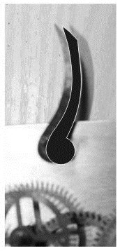

Mariusz 109 #1649 Napisano 31 Marca 2018 0 Pozdrawiam Mariusz Udostępnij tę odpowiedź Odnośnik do odpowiedzi Udostępnij na innych stronach
LESKOS 3499 #1650 Napisano 31 Marca 2018 O dzięki , następny będzie zgodny z wzorcem ! Ps już złożony, sklejone detale, oszklony i pracuje ...Następny zegar czeka. 0 Czasem lepiej powiedzieć coś, nie mówiąc NIC! 🤔 Udostępnij tę odpowiedź Odnośnik do odpowiedzi Udostępnij na innych stronach
