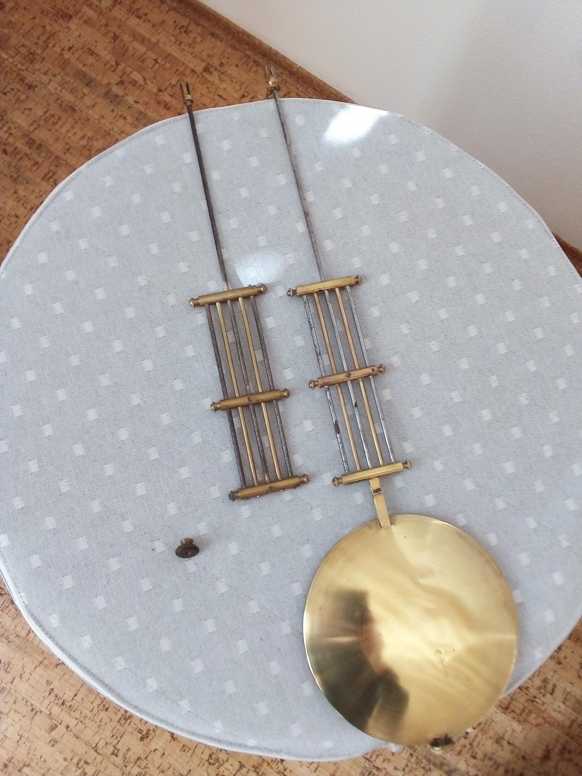

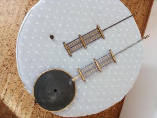

PM1122 1810 #1801 Napisano 12 Lutego 2020 Leskos trafił ! O ile widzę , to soczewka w stosunku do kija , jest przegięta do tyłu ... więc okucie !Zdejmij soczewkę , a sam zobaczysz 0 Udostępnij tę odpowiedź Odnośnik do odpowiedzi Udostępnij na innych stronach

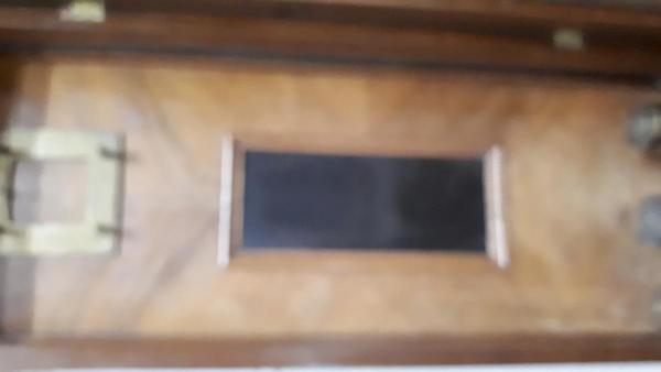

Szeryf.cezar 25 #1802 Napisano 13 Lutego 2020 Pomierzylem,policzylem...Dlugosc szubieniczki do osi zawieszki-8mm,grubosc blachy wieszaka 1,5 mm.Razem odleglosc od plyty do osi/srodka wahadla to 8+1,5=9,5 mm.Grubosc soczewki wahadla 20 mm.Jest symetryczna wiec polowa to 10 mm.Wychodzi ze nawet bez listewki okienka o grubosci 9 mm,w pionie ten zegar nie bedzie pracowal!!! 0 Udostępnij tę odpowiedź Odnośnik do odpowiedzi Udostępnij na innych stronach
Szeryf.cezar 25 #1803 Napisano 14 Lutego 2020 Gdzie moge kupic wskazowke minutowa do tego Rescha?Skrzynia jest od Rescha? 0 Udostępnij tę odpowiedź Odnośnik do odpowiedzi Udostępnij na innych stronach
LESKOS 3494 #1804 Napisano 14 Lutego 2020 Pokaż zdjęcie zawieszki proszę, (na zawiesiu szybkiego montażu?). Wskazówki - allegro, czasami giełdy, można kupić kopie. Skrzynia wydaje się Reschowa (na bazie zdjęć które wysłałeś) 0 Czasem lepiej powiedzieć coś, nie mówiąc NIC! 🤔 Udostępnij tę odpowiedź Odnośnik do odpowiedzi Udostępnij na innych stronach
tarant 2979 #1805 Napisano 14 Lutego 2020 Skrzynia wygląda na oryginalną.Zdejemij soczewkę wahadła i połóż sam drążek z okuciami na płaskiej powierzchni. Potem sprawdź wnętrze skrzyni. Czy plecy nie są zwichrowane. 0 Pozdrawiam Piotr Tolerancja musi być nietolerancyjna wobec nietolerancji. Němec z Královce Udostępnij tę odpowiedź Odnośnik do odpowiedzi Udostępnij na innych stronach
Szeryf.cezar 25 #1806 Napisano 14 Lutego 2020 Z wahadlem jest wszystko ok.Plecy rzeczywiscie nie sa idealne,a roznice to okolo 1mm w najgorszym miejscu na dlugodci kilkudziesieciu cm.Zawiesilem calosc na prostej wypionowanej desce.Potwierdzily sie moje obliczenia.Wahadlo praktycznie o nia sie ocieralo.Jutro jeszcze sprawdze czy odgnajac gorne mocowanie wahadla w kierunku mechanizmu spowoduje odchylenie dolu w kierunku drzwiczek.Wymyslilem bowiem ze gdybysmy powiesili litere l za czubek krotszego ramienia to dol odchyli sie w tym samym kierunku.Sprawdze jak to zadziala w praktyce na wahadlo.Pozdrawim i dziekuje. 0 Udostępnij tę odpowiedź Odnośnik do odpowiedzi Udostępnij na innych stronach
Młot Thora 147 #1807 Napisano 14 Lutego 2020 Wydaje się, że wyjściem z sytuacji będzie podłożenie tulejek pod bagnetowy wieszak mechanizmu. Spowoduje to, że soczewka wahadła nie będzie ocierała o ramkę umieszczoną na plecach skrzyni. Raczej nie powinno to spowodować kolizji z przeszklonym frontem obudowy zegara. Jeżeli nie ma otworów po montażu innego wieszaka mechanizmu należy wziąć pod uwagę fakt, żefabryka Rescha prowadziła również sprzedaż samych mechanizmów, zatem nie zawsze wszystko musiało pasować w innych obudowach z poza fabryki. 0 Udostępnij tę odpowiedź Odnośnik do odpowiedzi Udostępnij na innych stronach

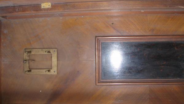

Szeryf.cezar 25 #1808 Napisano 16 Lutego 2020 Narazie odsunalem skrzynie gora.Podsumowujac,jesli Resch nie robil dluzszych bolcy mocowan i szubieniczki to albo ta skrzynia nie jest od Rescha,albo ktos dorobil okienko w plecach.W innym Reschu mam tez takie okienko,ale poprzeczka konczy sie wyzej i soczewka o nia nie ociera.Nawiasem mowiac nie wiem jaki jest przyblizony rok jego budowy,gdyz nie ma napisu 100000 ani 20000.Zalaczam foty. 0 Udostępnij tę odpowiedź Odnośnik do odpowiedzi Udostępnij na innych stronach

Młot Thora 147 #1810 Napisano 16 Lutego 2020 (edytowane) Pod wieszakiem mechanizmu prezentowanym na zdjęciu podłożone są tulejki przez które przechodzą śruby mocujące bagnetowy wieszak mechanizmu.Dodam, że obudowa zachowana z oryginalną politurą, bez śladów mocowania innego mechanizmu w środku. Podobnie jak w Twoim przypadku soczewka wahadła ocierała o ramkę umieszczoną na plecach obudowy. W sprawie wieszaka to byłoby na tyle, przynajmniej z mojej strony.Obudowę zegara kwadransowego datowałbym na początek IV ćwiartki XIX wieku. Edytowane 16 Lutego 2020 przez Młot Thora 0 Udostępnij tę odpowiedź Odnośnik do odpowiedzi Udostępnij na innych stronach

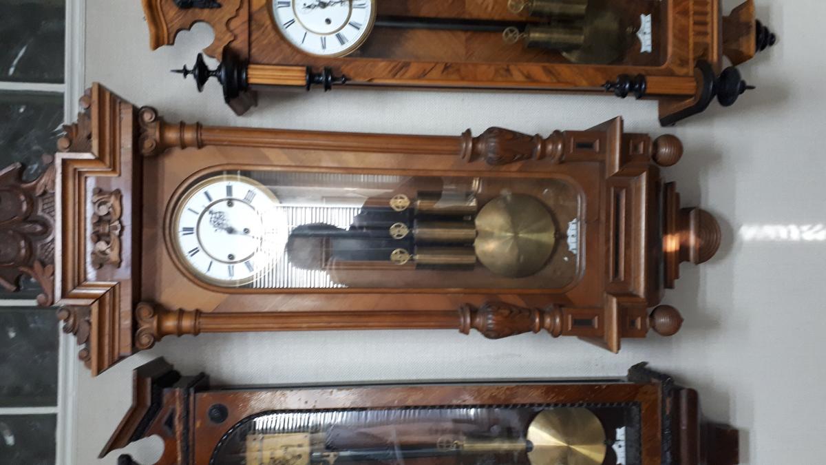

Mariusz 109 #1814 Napisano 17 Lutego 2020 (edytowane) Kwadransowy ma zapewne pominięte/niedobite ponad numerem 100 000.Na pewno nie jest to 10 tys, bo ma "podparty" palec drążka kotwicy ( pomijając inne szczegóły - np krój numeratora, występującą sygnaturę Rescha - na poziomie 10 tys sygnatur nie było ) Co do wcześniejszego ( tego który haczył ) - pytanie - kolumny na drzwiczkach są jednakowej średnicy, czy zwężają się ku górze ( myślę o środkowej części kolumn) ? Edytowane 17 Lutego 2020 przez Mariusz 0 Pozdrawiam Mariusz Udostępnij tę odpowiedź Odnośnik do odpowiedzi Udostępnij na innych stronach

JASI 1218 #1821 Napisano 17 Lutego 2020 (edytowane) Myślę, że przydałoby się wyraźne zdjęcie tyłu skrzyni, jak wyglądają plecy na zewnątrz. Ja w plecach szukałbym przyczyny, albo coś z plecami jest nie tak, albo ze wstawką - okienkiem.Pozdrawiam Jacek Edytowane 18 Lutego 2020 przez JASI 0 "Na żadnym zegarze nie znajdziesz wskazówek do życia" Udostępnij tę odpowiedź Odnośnik do odpowiedzi Udostępnij na innych stronach
Mariusz 109 #1822 Napisano 17 Lutego 2020 Miejsca do szyby powinno być mało.Obawiam się , że skrzynka nie jest ze stolarni Rescha.Możemy dyskutować i mieć wątpliwości co do elementów rzeźbionych ręcznie - kapitelu, czy bazy, ale trzon z dotychczasowych obserwacji był równy.Nie oznacza to, że skrzynka nie jest pierwotna, bo jak napisał Młot Thora" (...) Prędzej taka sytuacja mogła nieć miejsce jeżeli mechanizm montował sprzedawca kupujący mechanizmy od firmy Resch i montujący je w obudowy zakupionej ze stolarni zewnętrznej. Wtedy mogło być niejednokrotnie na „styk”."Większa odległość szyby od ramki cyferblatu niż kilka mm ( jeżeli tak jest ) też na to wskazuje.W "meblówkach" często były podkładki drewniane - nie po to by odsunąć soczewkę od pleców, ale by zbliżyć cyferblat do szyby. Wtedy jest dobry widok gdy na zegar patrzysz pod kątem z boku.Tarcza " nie ucieka" . 0 Pozdrawiam Mariusz Udostępnij tę odpowiedź Odnośnik do odpowiedzi Udostępnij na innych stronach
JASI 1218 #1823 Napisano 18 Lutego 2020 (edytowane) Zastanawiam się nad zwężeniem kolumn ku górze na skrzyni. Obejrzałem w miarę wszystkie dostępne mi zdjęcia skrzyń Rescha i doszedłem do wniosku, że w skrzyniach tej marki kolumny były proste.Czy to miałoby świadczyć o tym, że ta skrzynia nie jest oryginalną wyprodukowaną przez Rescha?W sumie odpowiedź jest powyżej, ale chciałem się upewnić. Pozdrawiam Jacek Edytowane 18 Lutego 2020 przez JASI 0 "Na żadnym zegarze nie znajdziesz wskazówek do życia" Udostępnij tę odpowiedź Odnośnik do odpowiedzi Udostępnij na innych stronach

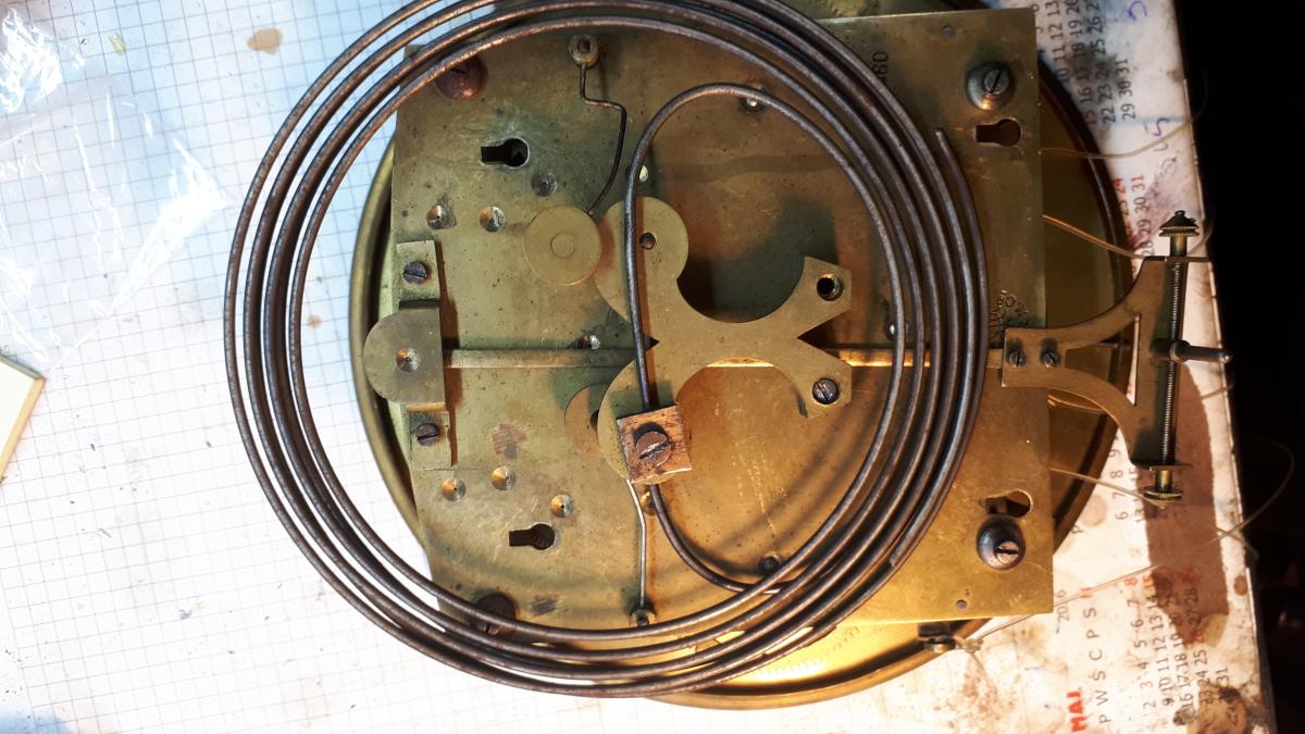

Marian72 70 #1824 Napisano 18 Lutego 2020 Witam, znalazlem ruszt originalny do sprežyne Rescha do mojego chodzika niestety brak soczewky,mam pytanie kto by zrobil replike soczewky, jak má panstwo jakiš pomysl nech napisze na PW?Dzienkuje 0 Udostępnij tę odpowiedź Odnośnik do odpowiedzi Udostępnij na innych stronach
Mariusz 109 #1825 Napisano 18 Lutego 2020 Oprócz soczewki trzeba jeszcze zrobić kwadratowy w przekroju słupek przedłużający drążek wahadła., nakrętkę i gwintowaną szpilkę ( jak ma być dobrze to z odpowiednim gwintem - nie pamiętam jaki tam był wymiar gwintu ) Zrobić można, ale wysyłka ... 0 Pozdrawiam Mariusz Udostępnij tę odpowiedź Odnośnik do odpowiedzi Udostępnij na innych stronach
