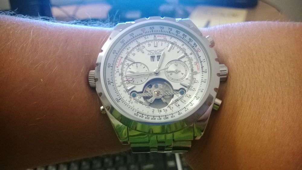

Cześć.
Nie jestem stałym czytelnikiem forum, ale szukając informacji o marce Jaragar, natknąłem się na forum na dość sporą ilość informacji negatywnych.
Dlatego chciałem podzielić się z Wami kilkoma uwagami na temat kupionego właśnie przeze mnie zegarka dość mocno krytykowanej "marki" Jaragar.
Niestety nie mam pojęcia jaki to model, bo w różnych miejscach w sieci widziałem ten sam zegarek opisany różnymi symbolami (kupowałem J249).
Wiem, że marka "wirtualna", i że jakość może nie do końca zadowalająca, ale:
  1. Zegarek jest tani - bardzo. $27 USD to około 90 zł, a do tego jeszcze przesyłka gratis (kupowałem bezpośrednio w Chinach, nie na Allegro; na Allegro są spore marże i dochodzi przesyłka; zakupy w Chinach są wygodne i bezpieczne; tylko czasem przesyłka idzie miesiąc albo dłużej; potrzebna karta kredytowa do płatności)
  2. Choć jednak to automat. Nie do dostania w podobnym przedziale cenowym. (350zł za prostego Seiko, to już nie jest ten sam przedział cenowy)
  3. Za 90 zł, oczekuję od zegarka, że podziała rok - się zobaczy. Każdy dzień dłużej - to już ciekawostka.
  4. Z ogólnego oglądu: wydaje się być wykonany dość solidnie. Nic nie odlatuje, nie jest "przyklejone na słowo honoru", nie odstaje, nie jest krzywe czy zabrudzone.
  5. Nie wiem jak z trwałością - mam go dopiero 3 tygodnie.
  6. Zapas energii: nie wiem jak długi, ale ani raz nie musiałem go "dokręcać", a mam pracę siedzącą (komputer) a nocą zegarek leży na szafce.
  7. Koperta i bransoleta to zwykła, tania stal. Ale nie wygląda bardzo źle. Pewnie trwałość będzie kiepska. Zobaczymy za rok/dwa. Choć mój tryb życia raczej nie wskazuje na to bym szybko miał go zniszczyć.
  8. Wszystkie mechanizmy działają (tak! to ważna informacja, bo zdarzało mi się testować "chińczyki" z nadrukowanymi, lub na stałe zamontowanymi "mechanizmami")
  9. Akurat ten model nie wydaje się być wierną podróbką żadnego zegarka (przynajmniej wg mnie). Choć logo i niektóre rozwiązania Jaragara noszą znamiona podobieństwa do Breitlinga.
  10. Ciekawostka:  datownik (dni miesiąca) pokazuje wartości 01-40 (nie mam pojęcia dlaczego i skąd to się komuś wzięło, ale to pewnie ze względów technologicznych, akurat tak wyszło)
Minusy:
  1. Dokładność: na dobę późni/spieszy maksymalnie 20 sekund. Dla mnie to dużo (choć nie wiem jak mają inne automaty), jednak cena usprawiedliwia tą niedogodność i mogę raz dziennie skorygować wskazania.
  2. Datownik z dniami tygodnia nie pokazuje, a mógłby pokazywać połówki dni. Kreski na tarczy są, a dodatkowo byłaby to informacja czy jest AM czy PM.
  3. Nie jest wodoszczelny - to nie zaskoczenie, bo producent nie obiecywał, że będzie.
  4. Na tarczy, mimo bardzo wielu raczej zbędnych (nie mam pojęcia do czego służą) cyferek i informacji, brakuje cyfr oznaczających godzinę. Mogły by być choćby te podstawowe (12,3,6,9)
  5. Zbyt mało funkcjonalna koronka. Koronka, mimo dwustopniowego wysuwania, działa tylko na drugim stopniu, do ustawiania czasu. Datownik i małe tarcze (dzień tygodnia i miesiąc) ustawiane są przyciskami. O ile to nie problem przy miesiącu czy dniu tygodnia, o tyle przy dniu miesiąca ma znaczenie, bo łatwo taki przycisk nacisnąć przypadkiem, i przestawić sobie datę nieświadomie.
Podsumowując:
Zegarek nie jest taki zły jakby mogło się wydawać. Za tę kasę jest nawet super. Nosi się przyjemnie. Wskazuje godzinę i datę - czyli to co lubię.
Ma kilka wad, o których napisałem, ale jeśli jest się świadomym, że kupując takie urządzenie nie powinno się oczekiwać wiele, to okazuje się, że tych wad nie ma tak wiele.
Jak to w świecie bywa - zegarek kosztuje właśnie tyle ile jest wart. To tania opcja na w miarę ładny (choć to kwestia gustu) zegarek automatyczny.
Moim zdaniem - jeśli Twój budżet kręci się w okolicach 100 zł, warto zaryzykować.
Pewnie, że zaraz odezwą się głosy forumowiczów, że tandeta, że podróbka, itp. I pewnie, że będziecie mieli rację. Rzeczywiście, jeśli komuś zależy na tym by mieć produkt wysokiej jakości, markowy lub chociaż stylowy, to taka zabawka to nie to.
Jeśli jednak chcesz za naprawdę niewielką kasę spróbować czegoś nowego - to czemu nie?
A na koniec jeszcze znalezione w YT wideo prezentujące ten właśnie zegarek:
http://www.youtube.com/watch?v=UAQbfusRcik
A poniżej fotki "na ręce".

Czy druga koronka i przycisk na 8 do czegoś służą? Czy to tylko ozdobniki?
I druga sprawa, jeśli dobrze zrozumiałem 40 dniowy kalendarz oznacza, że co miesiąc trzeba sobie korygować dni??
Osobiście uważam ze za 90 pln to nic ten zegarek nie daje
Jak słusznie napisał Kolak można kupić fajnego ruska , który normalnie działa , nie składały go małe dzieci nie wiadomo gdzie i nie ma żenująco idiotycznego psedudokalendarza na 40 dni ..i reszty przycisków i tarczek do niczego
Stylistyka dziurbiliona mnie odrzuca, ale ja nie o tym...
Z chińskimi markami jest taki problem, że quality check jest pojęciem nieznanym. Piszesz, że od zegarka za 90 oczekujesz, że będzie chodził rok. W przypadku tego dziurbilona to jest loteria. Może chodzić kilka lat, a może kilka dni.
Chińczycy robią dobre jakościowo zegarki, ale nawet oni wiedzą, że jakość musi kosztować i wtedy cena za zegarek wzrasta co najmniej 3-4 razy porównując do Jaragara.
Jest takie powiedzenie, że biednego nie stać na tanie rzeczy. Jeśli ktoś chce wydać góra 100 zł na zegarek i mieć pewność, że będzie go mógł używać dłużej, to ma do wyboru wiele modeli Casio, a jeśli chce mechanika, to w grę wchodzi wiele starszych radzieckich modeli zegarków.
Screwback.
@ASTRAL:
Przycisk na 8 służy do ustawiania dnia tygodnia; a koronka z lewej nie wysuwa się, służy do obracania tarczy tachymetru. Tak 40 dniowy kalendarz powoduje, że raz w miesiącu musisz poprawić (choć w innych mechanicznych też trzeba, tylko, że w miesiącach 30-dniowych i w lutym).
I jeszcze taka śmiesznostka: jeśli tarczą tachymetru steruje koronka, to po co "grzechotka" w ramce? No własnie po nic.
Koronka z prawej ma trzy pozycje: (0)nakręcania, (1)niewykorzystane, (2)regulacji czasu
Zatem pozostają spokojnie możnaby zrobić regulację całego zegarka tylko na koronkach, bo są trzy przyciski, i trzy wolne pozycje koronek.
@dariusz:
Kalendarz ma dokładnie 39 dni (nie 40, moja wina). A jak się dobrze zastanowić, to tak właśnie musi być kiedy data przedstawiana jest dwucyfrowo a każda cyfra na osobnym blacie. Pierwsza tarcza (0-3) zmienia się co obrót drugiej tarczy (1-9). Stąd konieczne jest występowanie liczby 39 dni.
(i kalendarz zaczyna być mniej pseudo i mniej żenująco idiotyczny)
Tarczki jak się okazuje jednak do czegoś mogą służyć. Na pewno znalazłem zastosowanie tarczy tachymetru oraz stałej skali najbliższej tachymetrowi (fajnie pokazane to jest na interaktywnej instrukcji obsługi modelu "Navitimer 1461" http://www.breitling.com/en/service/user-manuals/). Wewnętrzna skala jest jeszcze dla mnie zagadką - choć może kiedyś znajdę wyjaśnienie po co to jest.
A co do Ruska, to macie jakieś konkretne przykłady?

       No i jeszcze luma - ładna, jasna ale nie świeci nadzwyczaj długo. Na noc chyba wystarczy.
      Podsumowując. Zegarek nie należy do najtańszych, cena od 250$ do ponad 300$, na szczęście w moim przypadku bez cła. Ogólne wrażenia mam pozytywne, z pełną świadomością wybrałem stylistyczną „replikę” Paneraia której minimalistyczne wzornictwo i czytelność po prostu mi odpowiada. Połączenie brązu w kopercie i czytelnej zielonej tarczy są moim zdaniem silną strona tego zegarka. Na chwile obecną wydaje się że samemu mechanizmowi nie można nic zarzucić, wykonanie całego zegarka również nie pozwala na postawienie jakichś większych zarzutów co do jakości.
      Co będzie dalej to się okaże. Czy wytrzyma tylko do końca ”gwarancji” czy tez posłuży paręnaście (parędziesiąt) lat? Jak się zestarzeje? Zobaczymy.
      PLUSY
      - dokładność chodu
      - czytelność tarczy
      - ogólna jakość wykonania
      MINUSY
      - replika stylistyczna co będzie pewnie sporo osób urażać
      - dekiel stalowy a nie brąz
      - brak stop sekundy
      - chińczyk
