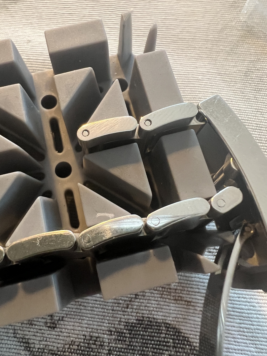

Wkręty zamówione u Pieskiewicza. Problem z dopasowaniem pozostaje ten sam. Zakończenie wkrętów ma za małą średnicę ? Ktoś ma pomysł co jest nie tak ?
Zastępcze śruby często są celowo krótsze, by uniknąć problemów z dopasowaniem do bransolety (z różnych powodów - przykładowo gdyby boki ogniw bransolety były już po fabryce polerowane, mogłoby się okazać, że nowe śruby wystają, zamiast być spasowane idealnie :P)
Dlatego raczej już nic więcej tu nie osiągniesz.

Problem leży gdzie indziej, pomijam specjalnie krótsze zamienniki (tak jak napisałem, krótsze z różnych powodów, nie tylko podanego przeze mnie) - z tego co się orientuję boki bransolety są fabrycznie polerowane po skręceniu na śruby, stąd masz te śrubki tak idealnie gładkie i równiotko spasowane z ogniwami od nowości 😅
Ale tu podstawowym problemem jest ich średnica na końcu, a nie długość.
Temat ponownie wrócił do Kruka. Mają zadać pytanie serwisowi z czego wynika taki stan rzeczy . Wkręty, które otrzymałem od p. Pieśkiewicza mają nr ref 32-20687. Teoretycznie są to prawidłowe wkręty jednak jak widzimy spasowanie nie jest poprawne.

To może zagraniczny przykład poniżej - pan zamówił zarówno osobno śruby jak i dodatkowe ogniwo - w obu przypadkach śruby inne niż w fabrycznej bransolecie.
Tłumaczenie głównego posta:
Cześć, miałem zepsutą śrubę ogniwa i poprosiłem AD o zamówienie zamiennika, co też zrobili. Zamówiłem też zupełnie nowe ogniwo z innych powodów.
Po zamontowaniu zorientowałem się, że konstrukcja śrub i ogniw musiała ulec zmianie. Nowe ogniwo ma krótszą śrubę i również ściętą krawędź. Stare było równe (co mi się bardziej podobało)
Następnie spojrzałem na ogniwo, w którym wymieniono tylko śrubę. Więc ogniwo jest bez tego „ściętego”, ale śruba jest krótsza od oryginalnego:
Czy to nie dziwny ruch ze strony Rolexa? Nie jest przesadnie złe, ale nie pasuje już w 100%.
Następny przykład, ktoś przy okazji omawiania tematu zamiennych śrub pisze to samo, o fabrycznym wykończeniu, o czym wcześniej pisałem:
Główny komentarz pod postem:
Boki ogniw są polerowane na miejscu po instalacji, więc technicznie każda śruba będzie całkowicie równa z ogniwem, którym została polerowana, ze względu na mikroodchylenia w procesie polerowania. Zamienne śruby, które można zamówić, są nieznacznie - i to naprawdę nieznacznie - celowo krótsze, aby uniknąć zbyt długiej śruby zamiennej i zaczepiania o cokolwiek.
Żeby już całkiem nie było wątpliwości, kolejny temat:
Jeden z komentarzy pod postem:
Prawdopodobnie jest to śruba zamienna. Luźne śruby zamienne mają różne wykończenia na końcach. Gdy zegarek jest zupełnie nowy, spasowanie jest idealnie, ponieważ zegarek jest wykończony i finalizowany już ze śrubami.
A więc jednak doskonale spasowanie tylko razem z bransoletą lub ogniwem. Odpowiadając za jedną sztukę zapłaciłem 50 zł brutto.
Nie wiem, można jeszcze odezwać się np. do Damiana Pietrzyka (Watches Spa) - on poleruje Rolexy na co dzień, może ma jakieś dodatkowe info odnośnie tematu (albo jakieś dłuższe śruby :D) Osobiście bym sobie odpuścił na Twoim miejscu (sam podchodzę do takich detali trochę kompulsywnie, ale by mi nie przeszkadzało, gdybym wiedział, że tak "musi być" w przypadku oryginalnych zamienników).
