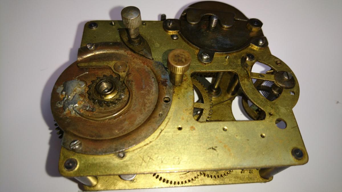

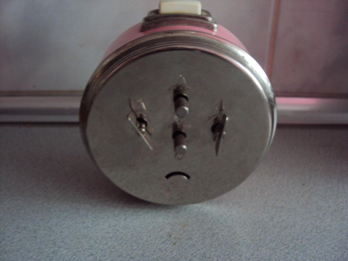

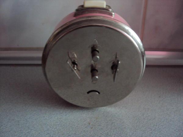

Nie wygląda mi to to na farbę, myślę, że jest to cienka powłoka galwaniczna, spod której wychodzi rdza.
Zielonkawy nalot może świadczyć o stopie miedzi, mosiądzu.
Po oczyszczeniu i wypolerowaniu najlepiej byłoby nałożyć nową powłokę galwaniczną chromu bądź niklu.
Myślę, że nie byłoby dużym przestępstwem pomalowanie farbą w sprayu, są takie dostępne. Lakier chrom o lustrzanym połysku, metal po tym wygląda jak chromowany.

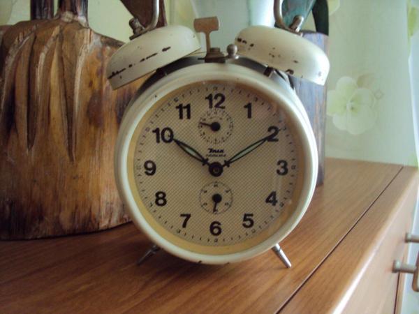

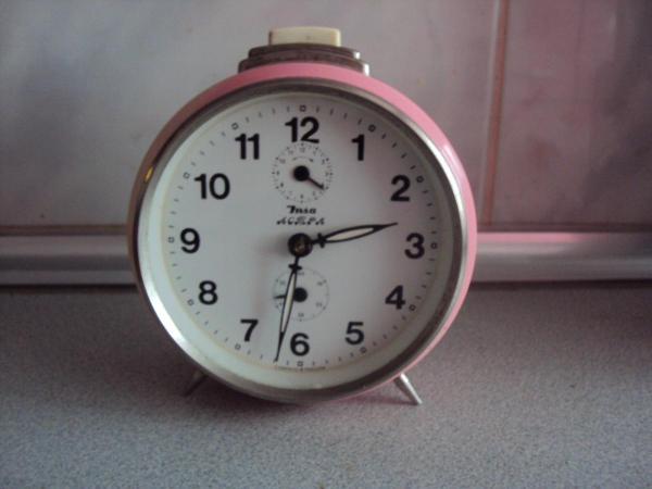

Ta dyskusja pokazuje moim zdaniem kolejny trend w kolekcjonowaniu budzików. W zasadzie te najstarsze i najcenniejsze z punktu widzenia budzików, jako zabytków techniki przemysłowej (np. Lenzkirch, Becker, HAU) zaczynają być nieosiągalne dla nowej generacji zbieraczy. Owszem w ramach np. wymiany kolekcjonerskiej, czy za wysokie ceny na targach. Zabytkami stają się przedmioty z 2 połowy XX w.Przesunięciu uległa na osi czasu granica zabytkowego budzika. Tym bardziej, że epoka produkcji budzików mechanicznych w np. Europie została zamknięta mniej więcej w 1 dekadzie XX w. Umownie np. dla Polski może to być ostatni budzik wyprodukowany w Łodzi. nie znam dokładnego roku.
W załącznikach pokazuję jugosłowiańską Insę i Insę wyprodukowaną w Rosji, po upadku ZSRR.

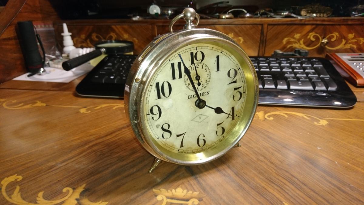

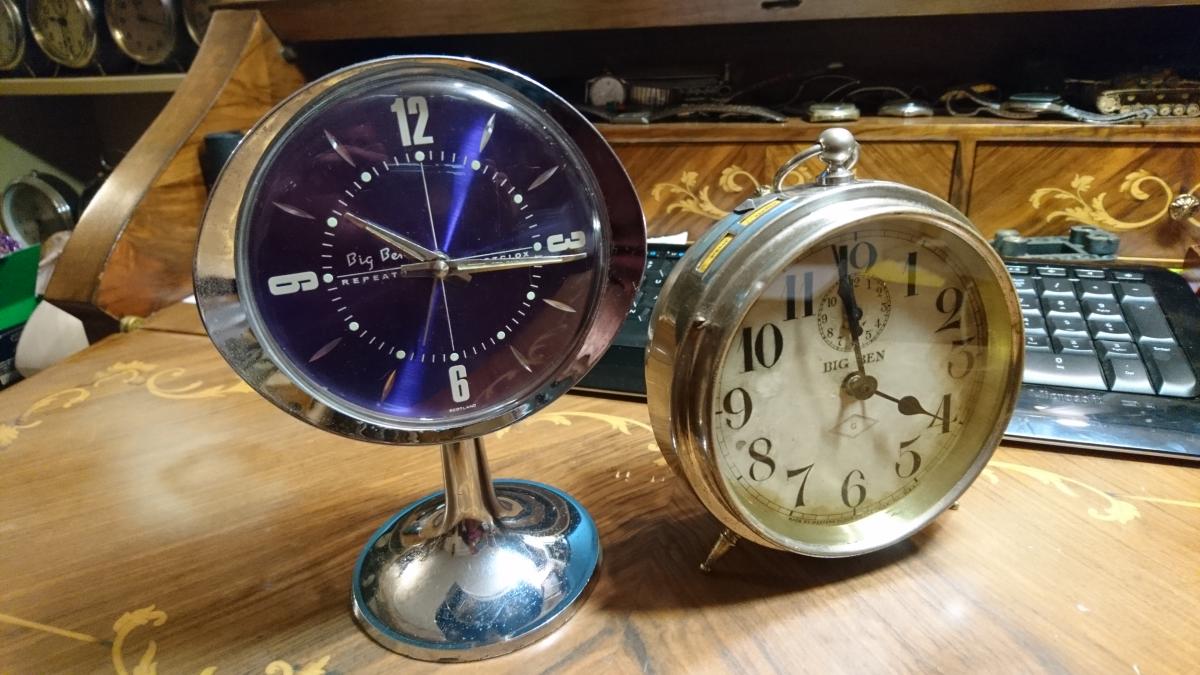

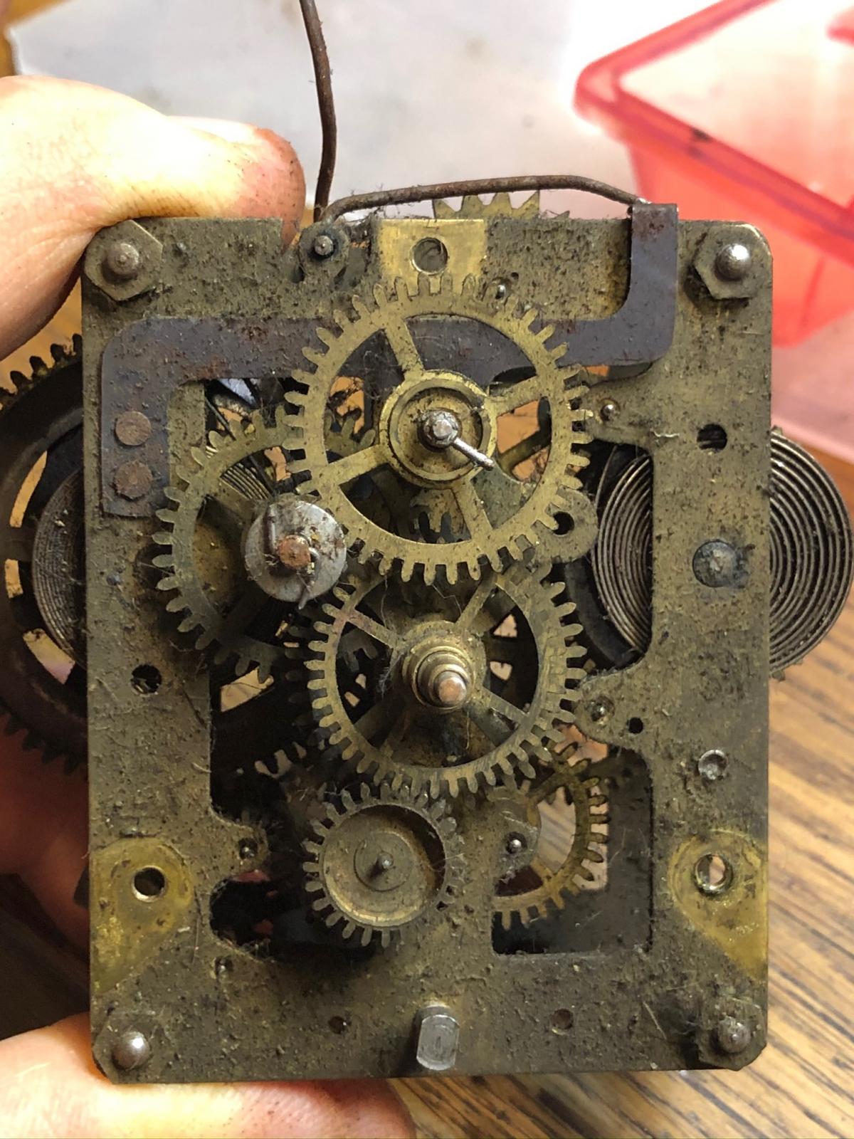

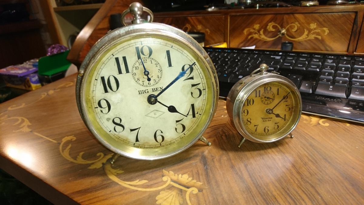

Wreszcie udało mi się zdobyć Westcloxa Big Bena mod 1 .Model produkowany od 1908 do 1918 r zaprojektowany przez Georga Kerna .Jak to Big Ben sporej wielkości 130mm,tarcza z nadrukiem reklamowym z literką G w rombie jest całkiem ładnie zachowana,mechanizm ze śladami paru napraw za pomocą cyny i drucików,po drobnych naprawach ,umyciu i nasmarowaniu chodzi dziarsko! Na zdjęcu z jednym z ostatnich modeli Big Bena  i ze swoją miniaturką Baby Benem mod 1 post-32711-0-38575900-1578086292_thumb.jpgpost-32711-0-96787200-1578086349_thumb.jpgpost-32711-0-91607100-1578086389_thumb.jpgpost-32711-0-69446900-1578086424_thumb.jpg
Ten Big Ben, bardzo mi się podoba. :wub:
Edytowane przez Pi0tr
Swietny i jaki czysty. Potrafisz zadbac o swoje budziki. Gratulacje.

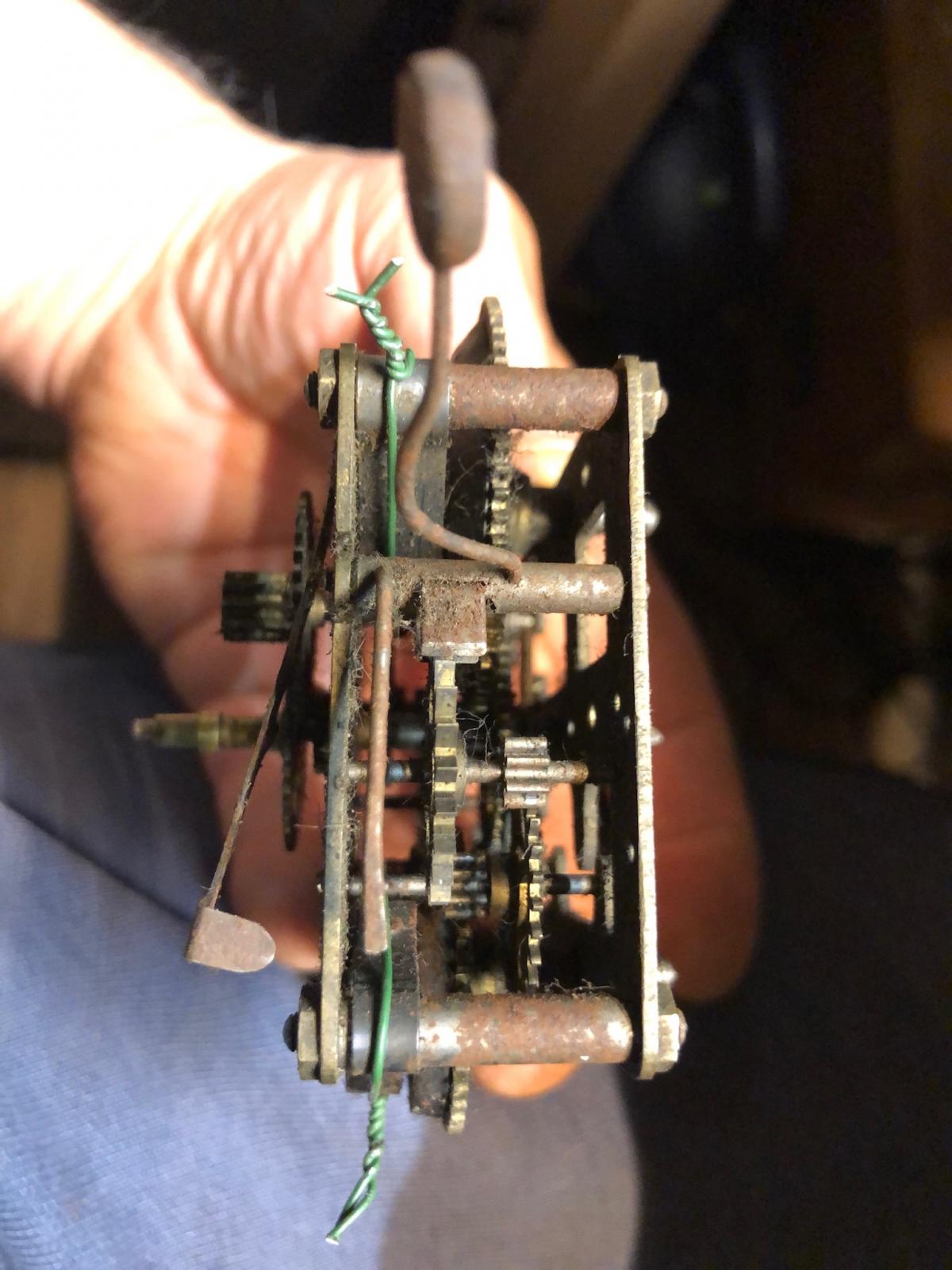

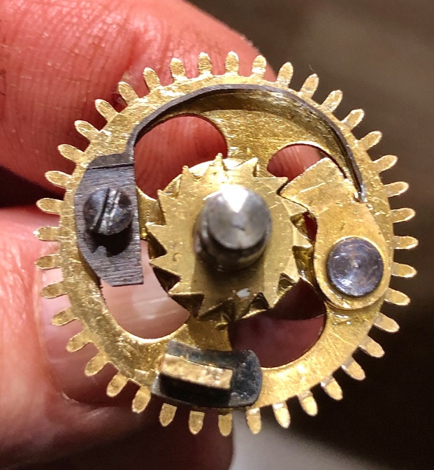

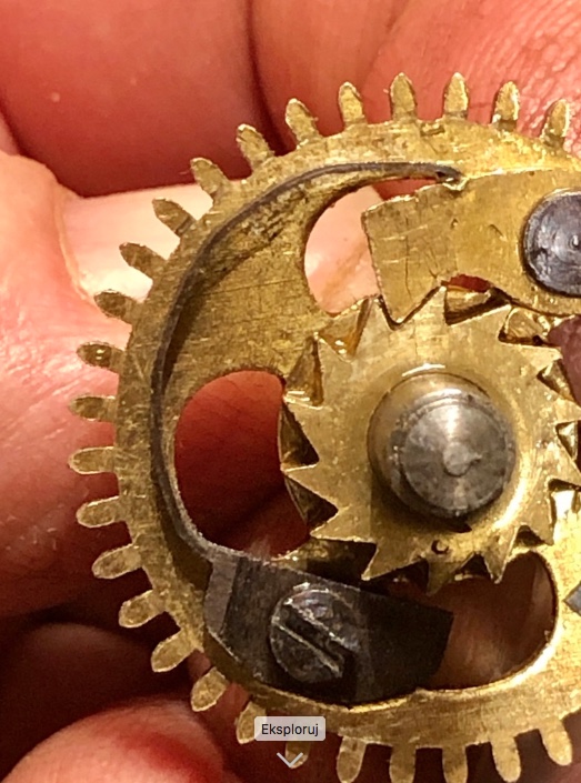

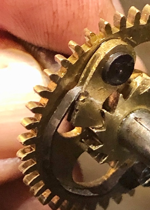

No to dziś przy niesprzyjającej pogodzie zabrałem się za Gb z centralną. złożyłem , i okazało się że mechanizm zapadkowy na kole w torze dzwonienia nie trzyma. niestety była tam zrobiona prowizostka na ułamanej sprężynce (przedłużka) nie trzymała. Musiałem coś wymyślić, nie do końca idealnie ale jest sprawne i działa. Mechanizm pięknie chodzi . Pozostaje mi prostowanie włosa (delikatne, bo się klei - sprawdziłem)
Zostaje obudowa i tarcza i dzwonek ... do odrestaurowania.

post-32711-0-29281500-1578169166_thumb.jpgNo to w moim  Big Benie była podobna usterka ale jak widać naprawa wykonana wg wyskrobanego obok zapisu w 1956r nie była tak elegancka jak Twoja ,ale o dziwo działała :D
Ps. Stan wyjściowy, wiaderkowy ;)

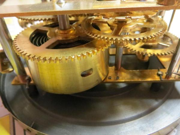

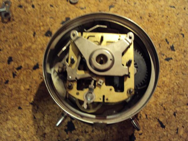

Jesli kola zebate i plyty sa z mosiadzu to dlaczego wezystko jest takie matowe ?
Moze to sa glupie pytania ale nigdy nie czyscilem werku budzika i nie wiem jak to powinno wygladac...
Werki budzików najczęściej nie są wykonane z polerowanej blachy mosiężnej ,więc mają być czyste a nie polerowane bo i po co?
Werki zegarow skrzyniowych tez sa schowane a po czyszczeniu wygladaja w mojej opini duzo lepiej.
Pozyczylen z tematu "Porady potrzebuje"zdjecia werku po czyszczeniu ktore dadal Kolega PM1122 -tego werku tez nie widac.
Moze jest roznica w jakosci mosiadzu stosowanego do wyrobu roznych werkow.
Argument ze go nie widac i dlatego tak wyglada nie przekonal mnie.
Edytowane przez old time
Polerowanie płyt miało też  praktyczne znaczenie przy naprawach. W takiej płycie, jak w lustrze odbijał się mechanizm. Pozwalało to wychwycić ewentualne usterki, nie tylko na słuch. 10 lat temu zegarmistrz naprawił mi werk wiszącego zegara. Wydawało się, że wszystko jest w porządku. Jednak zegar się zatrzymywał. W wypolerowanej płycie odbijała się m.in. kotwica z paletami. Widać było w takim lustrze, że porusza się nierytmicznie. Okazało się, że na paletach są szczerby. Usterka była widoczna już po zamontowaniu zegara w szafce Po wypolerowaniu palet zegar chodzi prawidłowo. Bez wcześniejszego wypolerowania płyt ta usterka byłaby trudniejsza do wychwycenia. Wypolerowane płyty są widoczne w w szafce, przez szklane witryny. Podobnie wypolerowane są płyty w "kareciakach" tu dla celów ozdobnych.
Czysty zegar też świadczył dawniej o jakości wykonanej usługi.
W załączniku opisany werk zegara z wypolerowanymi płytami.
