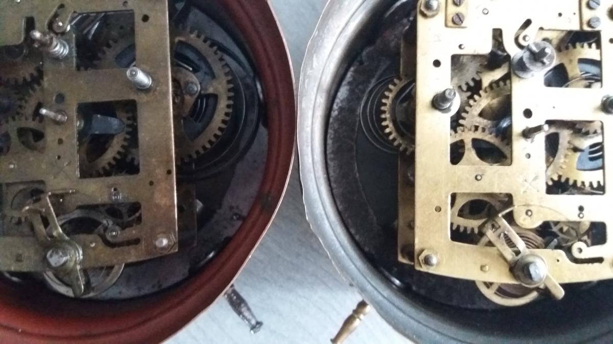

Na moje oko koło wychwtowe było wymienione....
Dlaczego tak sądzisz?

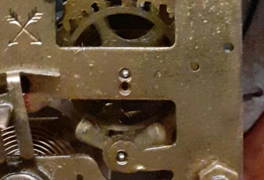

Zwrócić uwagę że jest otwór łożyskowy poniżej. Prawdopodobnie pierwotne położenie koła wychwytowego. To takie moje spostrzeżenia;-) absolutnie nikogo i niczego nie krytykuje:-)

To dobrze że tak jest ;-) znaczy że się myliłem:-)
Bo już miałem wyrzuty sumienia że koleżance Kasi zepsułem radosny nastrój z nowego zakupu.

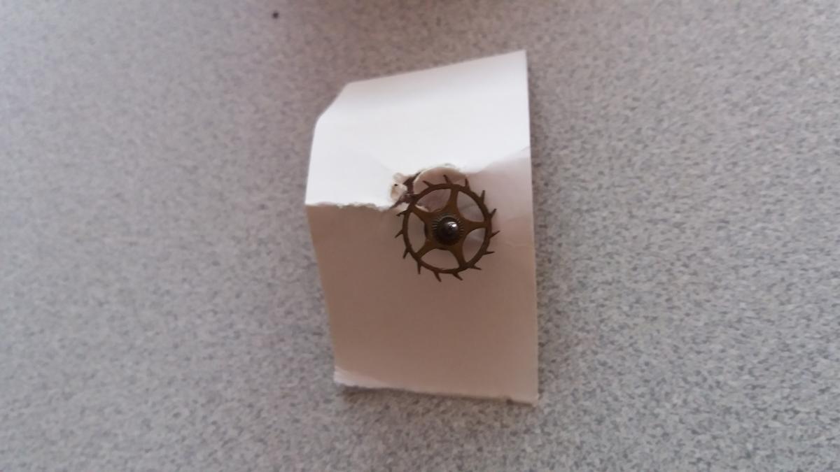

W nawiązaniu do dyskusji o kole  wychwytowym, przypomnę swój post z listopada. Jest tam link do mojego artykułu na innym portalu. Ma on związek z tym, o czym Państwo dyskutujecie. Na pokazanych zdjęciach jest kotwica z paletami kołkowymi. Natomiast dolne łożysko służyło do zamontowania koła wychwytowego dla kotwicy hakowej. Proszę zwrócić uwagę na ten kołek po lewej stronie u dołu, drugie zdjęcie od dołu w poscie DYMARA3 Jest on widoczny pod płytą. Na moich zdjęciach to samo. Jest to ogranicznik dla kotwicy hakowej, który jest zbyteczny dla delikatniejszej z paletami kołkowymi. W kareciakach HAU też stosowano kotwice hakową.
Też się uciszyłem z Państwa dyskusji, bo teraz wiem, że można naprawić werk HAU w wersji z kotwicą z paletami kołkowymi.
