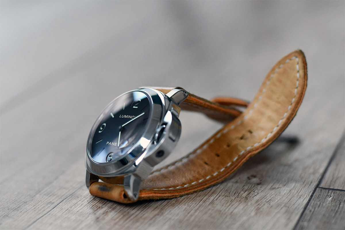

Tytan (176) bez mojej wiedzy o dokładności chodu.
Edytowane przez Dorian06
Legancko, wiosennie 👍
