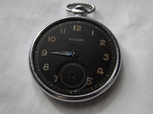

Jestem ciekaw czy ten model z ebay to oryginał?
W obu indeksy wyglądają na nakładane - w Mołniach były malowane.
Może Kris, pmwas albo Narfas cos więcej powiedzą.
kchrapek w Twojej  indeksy 5 i 7 wchodzą w wytłoczenie pod sekundę które jest dość spore. Wygląda to dziwnie.
W ebayowej wyglądają na nakładane za to w tej drugiej są malowane ale grubą warstwą lumy która trochę odeszła

Tego mojego znalazłem tylko jednego w google wpisując "mołnia black" 8 rząd od góry. Stara aukcja Ebay. Podobny ale nie identyczny jak zauważył Narfas którego oczywiście o ten zegarek spytałem :D Przyznam że mam z nim zagwozdkę, ale tarcza z bliska wygląda na bezapelacyjnie oryginalną! Normalna metalowa tarcza ze stopkami i nie wygląda żeby ktoś coś koło niej manipulował.
I warto bo rzadki. Jak Ci się znudzi pisz do mnie! B)
Tego typu ciekawostki nie opuszczają już mojej kolekcji. Chyba że okaże się nędzną podróbką, ale zakładam że w takiej sytuacji również Ty nie będziesz zainteresowany. Na początku pomyślałem że to składak, ale po Waszych odpowiedziach przyjrzałem się jeszcze raz zdjęciom, tu nie ma śladu ingerencji, śrubki nigdy nie odkręcane od nowości. Pomimo pewnych wątpliwości liczę że jednak będzie wszystko z nim dobrze :-)
Edytowane przez sowa2
