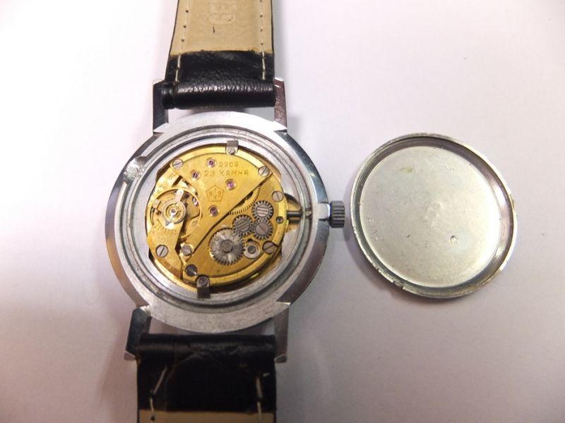

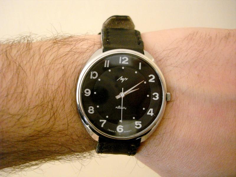

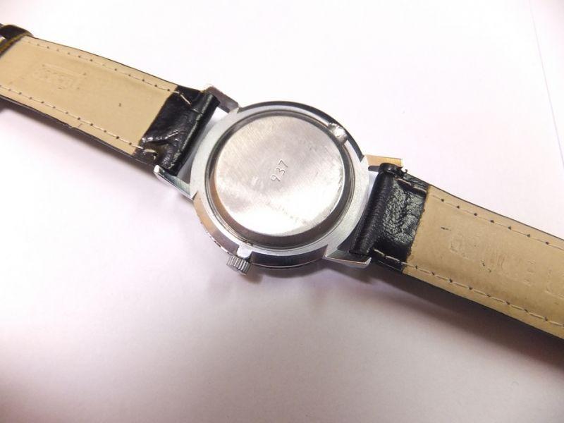

A czy Łucze eksportowe (Luch) miały inny dekiel, taki jak na zdjęciu, czy takie same jak w wersji z cyrylicą?
Edytowane przez tommly

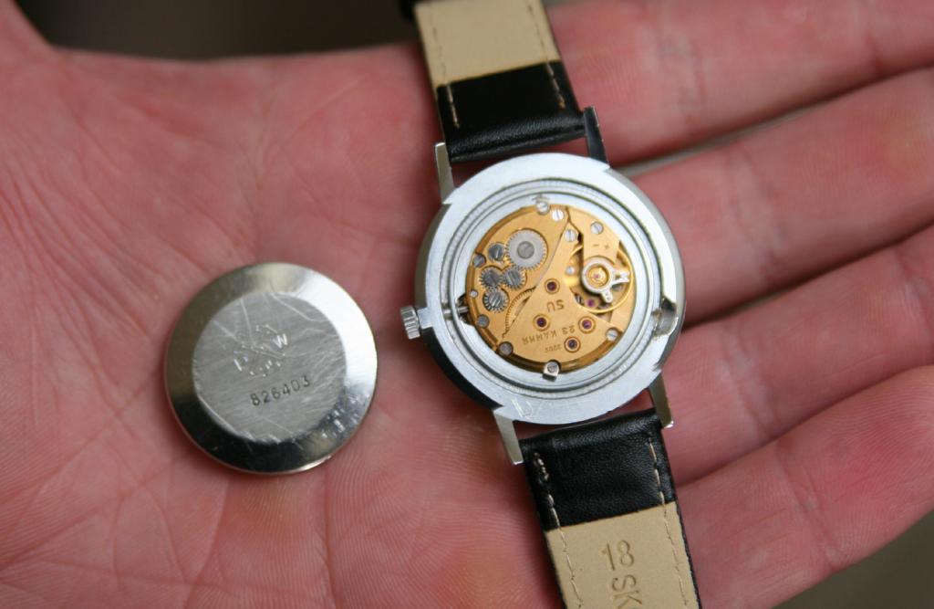

nie koniecznie . W większości dekle numerowane były w kwarcowych Łuczach - tak jak u Ciebie. Masz fajny przykład przeróbki koperty kwarcaka na mechanicznego ( nie wspomnę o mechanizmie z Poljota de luxa).
To mi wygląda na kopertę od kwarca.
Enkil koperta jest na pewno od deluksiaka, tylko dekiel jest jakiś taki dziwny.
Na poniższym zdjęciu jest taka sama i w kilku moich też ;-)
Ale ja kolego nie powiedzialem, że nie jest od deluxa, tylko, ze jest pd kwarca ;) takie deluxy tez były :)
Przyjrzyj się otworom na mocowanie werku :)
Dodaykowo masz fotkę moich ;)
Ed
Ten z lewej ma kopertę od kwarca :)
Edytowane przez Enkil
Fakt, masz rację, w pierwszej chwili nie przyjrzałem się dokładnie, zerknąłem na swoje i jest tak jak mówisz :D człowiek się uczy całe życie.
Ed
Oj te koperty to ciężki orzech do zgryzienia... Oczywiście komplet "koperta+dekiel" jest identyczny jak w kwarcach (w osi pionowej wymiar wynosi 23 mm - czyli tyle, ile "potrzebuje" werk 2356). Jest jednak pewne prawdopodobieństwo, że te koperty były stosowane oryginalnie w brandach eksportowych. Mój tato przez wiele lat nosił 23-kamieniową Sekondę w takiej kopercie. Na początku myślałem, że ten zegarek jest składakiem, lecz kilka lat temu na Allegro pojawiły się komplety "koperta, tarcza, wskazówki, koronka" do identycznej Sekondy. Każdy komplet był w stanie NOS. Było to coś w rodzaju zestawów serwisowych, więc trochę dziwne wydaje się omyłkowe wypuszczenie przez fabrykę nieprawidłowych ("kwarcowych") kopert z tarczami 23 j.
W obu opisywanych przypadkach koronka nie miała kształtu typowego dla Łuczy, tylko była nieco szersza - zdaje się, że identyczna jak w zegarku kol. Tommly.
Oczywiście największym problemem przy robieniu przekładki werku 23j. do takich kopert jest znalezienie "łapek" mocujących werk - są one dłuższe od tych stosowanych w typowych kopertach Łuczy.
Nigdy bym się nie spodziewal, że coś takiego wychodziło. Moją kopertę dostałem jako nos do kwarca. Sam zalozylem tam wolny werk z tarczą coby się nie kurzył.
Swego czasu kupiłem kilkadziesiąt kopert do kwarcaków ( głównie dla szkiełka). Z informacji o pochodzeniu tych kopert uzyskałem odpowiedz , iż były one wynoszone z fabryki. Wynoszono wszytko koperty , tarcze ( Sekonda była robiona w Mińsku ) całe zestawy na paletach 2356 , worki naręcznych Łuczy itd...   Skłaniałbym się do wersji o "złożeniu" takiego zestawu poza fabryką.(Sam posiadam fabryczne pudełka tarcz  , a nie są one kompletowane z resztą zegarka ) .  Mocowanie 2209 na dłuższych "blaszkach" jest "nieprofesjonalne"  . Nie widzę sensu wkładania 2209 w koperty pod 2356 skoro fabryka produkuje jeden jak i drugi typ kopert.
W tamtym roku kupiłem 11 sztuk SECONDA w takich kopertach - 2 sztuki  faktycznie miało dziwnie dorabiane blaszki mocujące ale 8 sztuk wyglądało całkiem dobrze - wszystkie były NOSy
