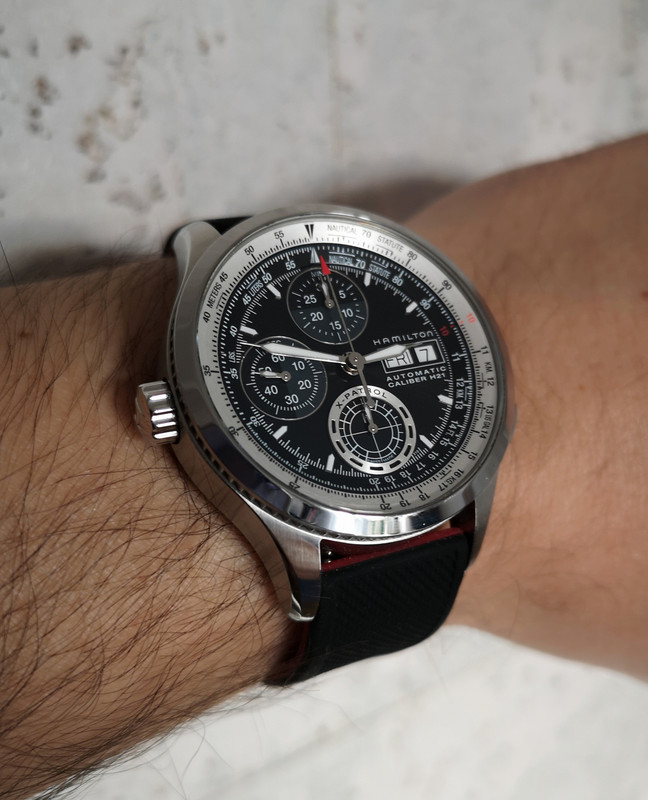

Małe urozmaicenie dla Hamiltona z Cheap Nato Straps

Jest... fajnie! :D
Dawno go tu nie było! :)

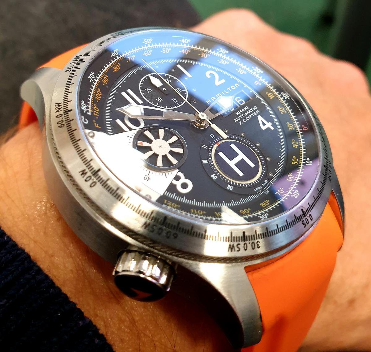

Póki co na ręku X-copter... :)

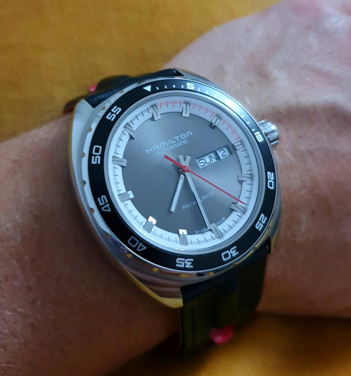

Stara miłość nie rdzewieje :)
Czemu miałaby rdzewieć skoro to stal szlachetna? ;)
Czyżbyś się rozmyślił i X zostaje?
Zostaje, już jakiś czas temu podjąłem decyzję (nawet tu pisałem chyba). Może Pan Europ będzie musiał opuścić rotomat i "oddać fartuch"... Za dużo tego do wykarmienia :P
