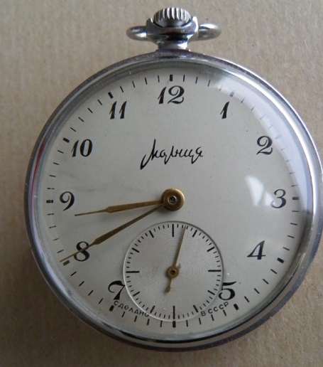

Tarcze wymień, koronka jest od późniejszej Mołni ale to tak nie kuje jak tarcza. No i nie było Mołni 3601 :)
To taka potoczna nazwa dla niskiej - 15 kamieniowej Mołni.
No i jeszcze żeby pasy się zgadzały.....ale wiadomo ze ja pod tym względem "ortodoks" jestem ;-)

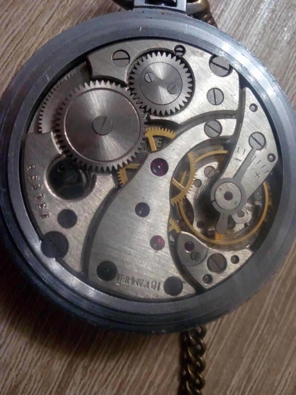

Jestem w posiadaniu Mołni przedstawionej poniżej.
Czytałem wiele Waszych wypowiedzi i oglądałem zdjęcia, ale chciałbym uzyskać od Was informację co to za model  z jakich lat może pochodzić oraz jak w Waszej ocenie wygląda jego oryginalność.
Jest to pamiątka po dziadku, która nieszczęśliwie wpadła w moje ręce w czasach szkoły podstawowej. Była to zniszczona kieszonka, ale na chodzie. Niestety, moje użytkowanie sprawiło, że przestał chodzić i wyglądał jak poniżej.
Po latach stwierdziłem, że przyszedł czas by ponownie obudzić w nim życie. Oddałem więc do zegarmistrza, który przywrócił mu sprawność, wymienił wskazówki (szkoda, że nie udało mu się znaleźć takich, jakie posiadał oryginalnie, ale cóżi szkło.
Stał się jednak zaczątkiem do poznania historii i gromadzenia innych modeli mołni.
Pomóżcie mi jednak zidentyfikować posiadany egzemplarz.
Mechanizm ma 18 kamieni, fazowane płyty bez pasów, bez antywstrząsu, długi regulator. Według linii czasu z pierwszego wątku, wyprodukowany został gdzieś między 1970 a 1980.

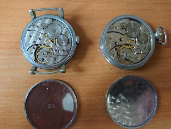

Ponieważ wpadła mi pierwsza kieszonkowa Mołnia (choć nie pierwsza w ogóle!), to wstawię zdjęcia sióstr z 2. Moskiewskiej.
Front:
I tył:
Daty to odpowiednio 4-50 i 3-51. Obydwie ładnie układają się na linii czasu. Naręczna była solidnie używana, samo oderwanie (nie - ściągniecie!) paska stanowiło problem a zdjęcie dekla ukazuje zużycie. Uszy oczywiście lutowane. Za to śladów kominka chyba brak. Koperta ma toczenie dookoła, także pod koronką. Te kominki w kieszonkowych były lutowane czy jak?

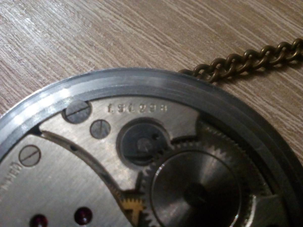

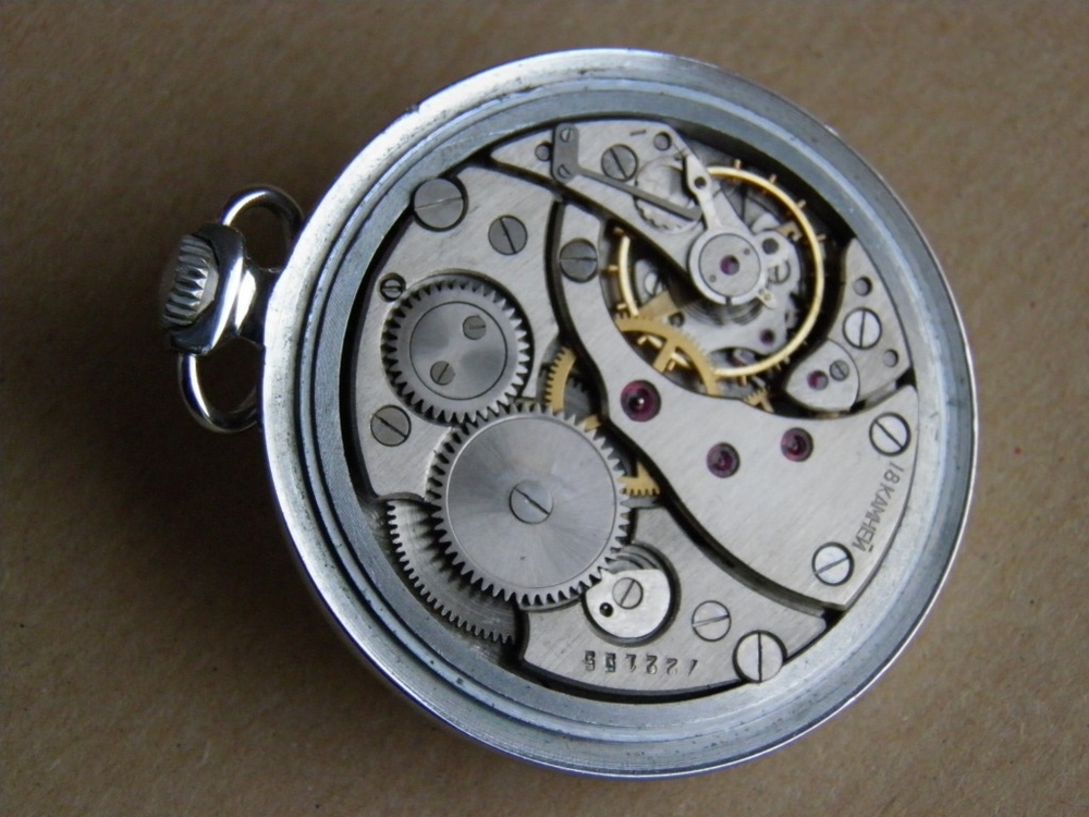

Witam. mam takie pytanie:
To oryginał, czy składak?
Żadnych oznaczeń.
Żadnych oznaczeń.
Może napisz w wyszukiwarce mechanizm Mołnia 18 kamieni i porównaj ten mechanizm z innymi, na kilku zdjęciach....
Trudno znaleźć coś o mechanizmach z mikroregulacją, zwłaszcza tych późniejszych. Stąd moje pytanie.

1 minutę temu, kchrapek napisał:
Oryginał.
Dziękuję. A rocznik? Tak w przybliżeniu?
Najmilsza chwila poranka - Atlaś, Poljot czy Delbanka?
Lata lub przełom 60-70 - tak mi się wydaje. A jak tarcza? Po tarczy tez można określić.
Edytowane przez art_69
Tarcza chyba OK.
Mechanizm już bez pasów i bez szatonów czyli lata 1968-75 .
Pełen oryginał w ładnym stanie :-)
 Dziękję wszystkim.
Edytowane przez Markd
