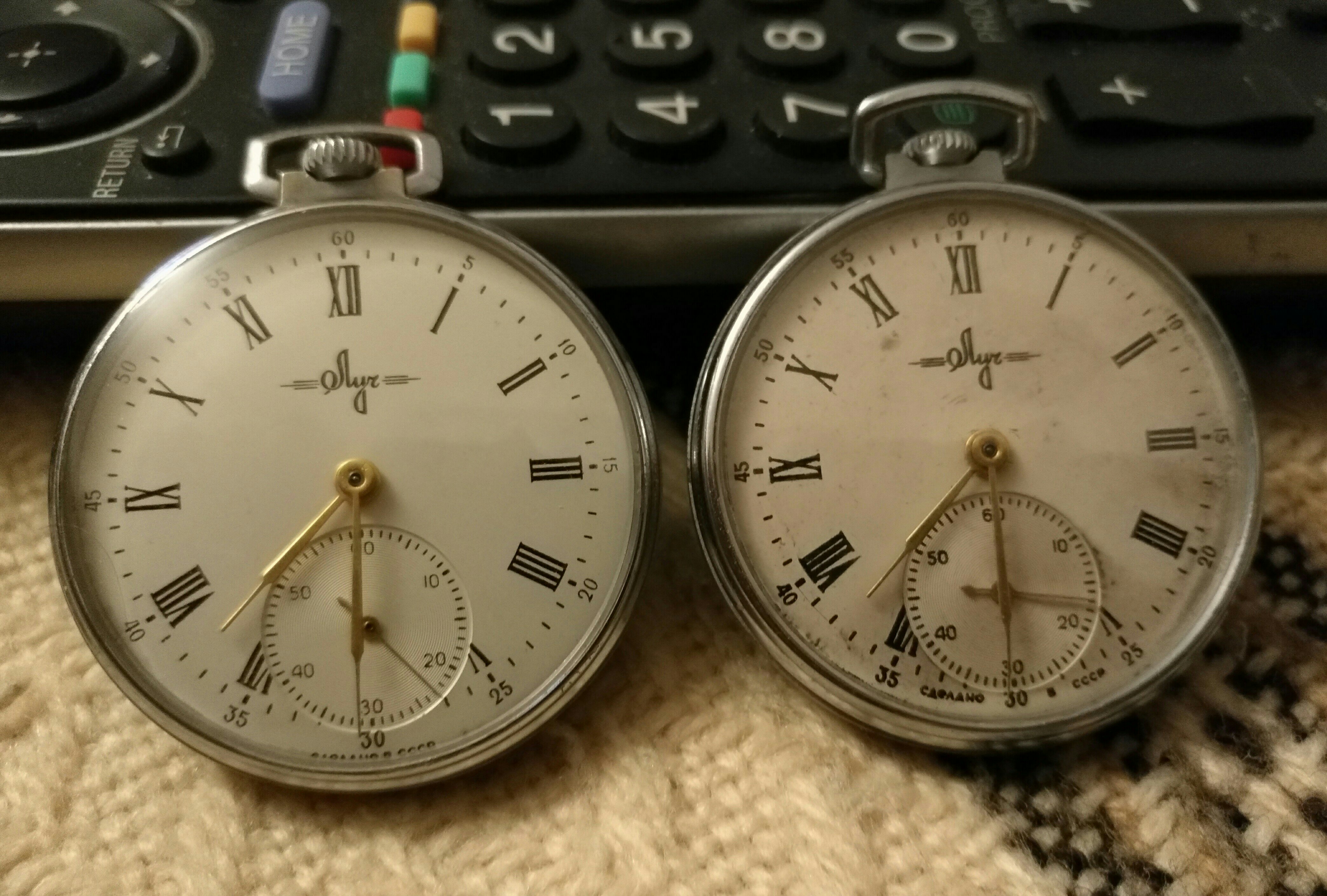

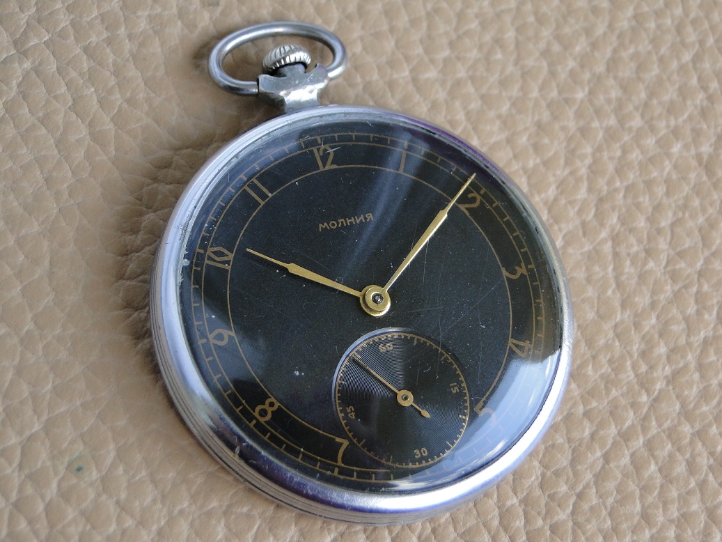

Mam nadzieję ze kolega Narfas,który swego czasu wykonał świetną robotę z "linią czasu" nie bedzie miał nic przeciwko jesli dla Łucza przesuniemy linie czasu na lata 59-64.Na potwierdzenie dwa moje Łucze 4-59 w pieknym stanie i 4-64 w trochę gorszym stanie tarczy..;-)

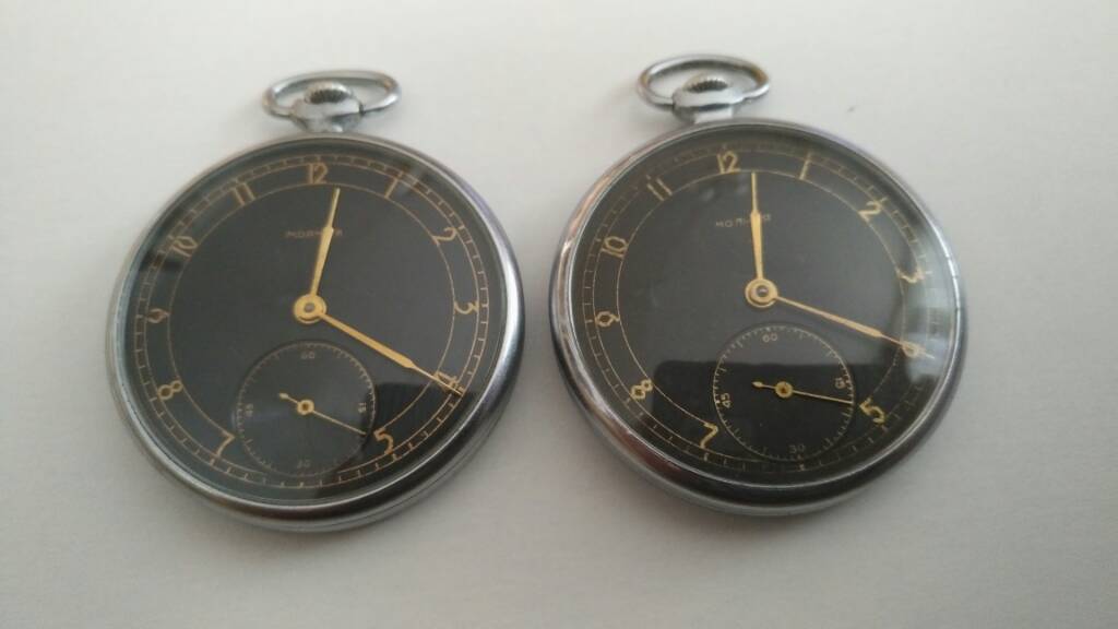

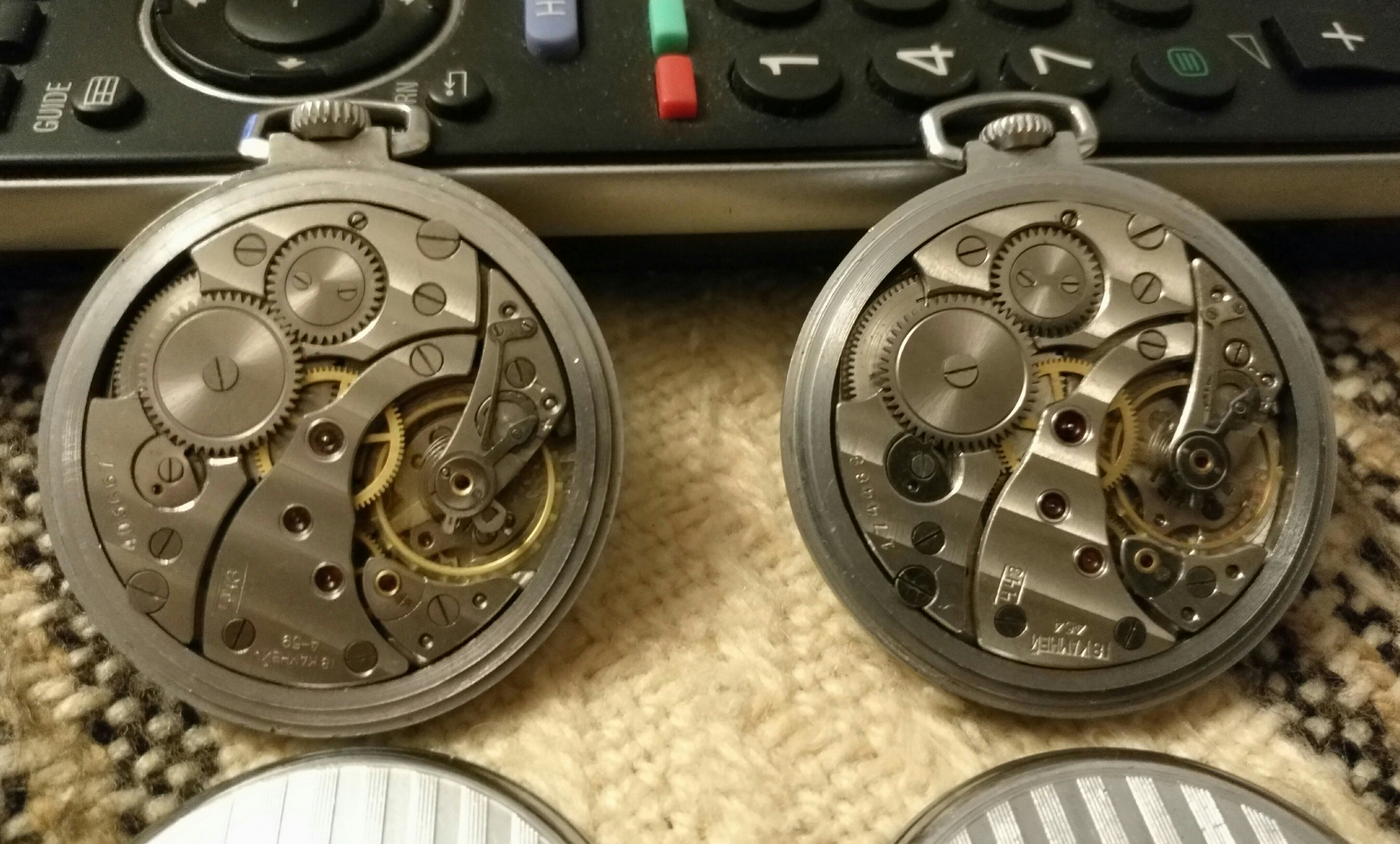

Czarne molnije ,obie 55 rok,z Moskwy i Czelabińska....Różnica w kroju cyfr indeksów ( mozna porównać np.krój zera),oczywiscie w miejscach produkcji czyli różne loga i w tłoczeniu dekli.Dodam ze taki krój cyfr indeksów (po prawej) mozna i spotkac w moskiewskich molnijach ,ale to raczej są przekladki z molniji czelabińskich o wiele rzadziej spotykanych z wczesnych lat produkcji w Czelabińsku....... ..no i sorry za palce i lampy itp.,czarna materia trudna w fotografii .
post-63389-1519848034,8951_thumb.jpgpost-63389-1519848055,885_thumb.jpgpost-63389-1519848085,437_thumb.jpg
Czarnulki rewelacja :wub: A propo Łuczy powyżej, widziałeś kiedykolwiek czarnego?
Na "żywo" ani w żadnej ofercie czy opisach w czeluściach internetu niestety nigdy ....Tylko w katalogu .

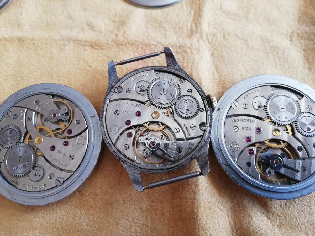

Odszukałem swoje -najstarszy mechanizm 3-47 zmęczony dość mocno ale sprawny.

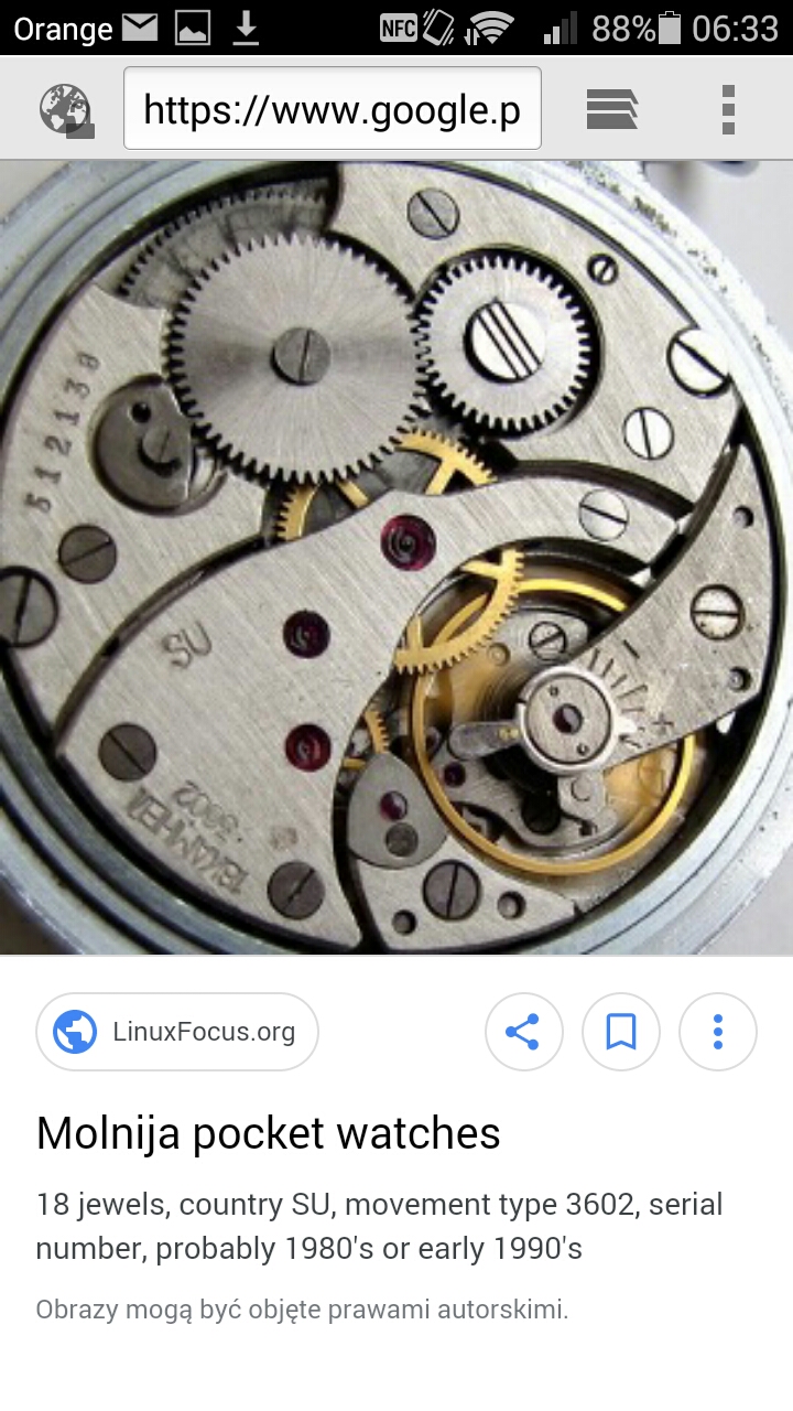

Pogrzebałem na rosyjskich forach i ofertach sprzedaży, znalazłem 3 typy osi balansu. Jak wygląda zegarek, gdzie jest oś środkowa?
18 kamieni
15 kamieni
