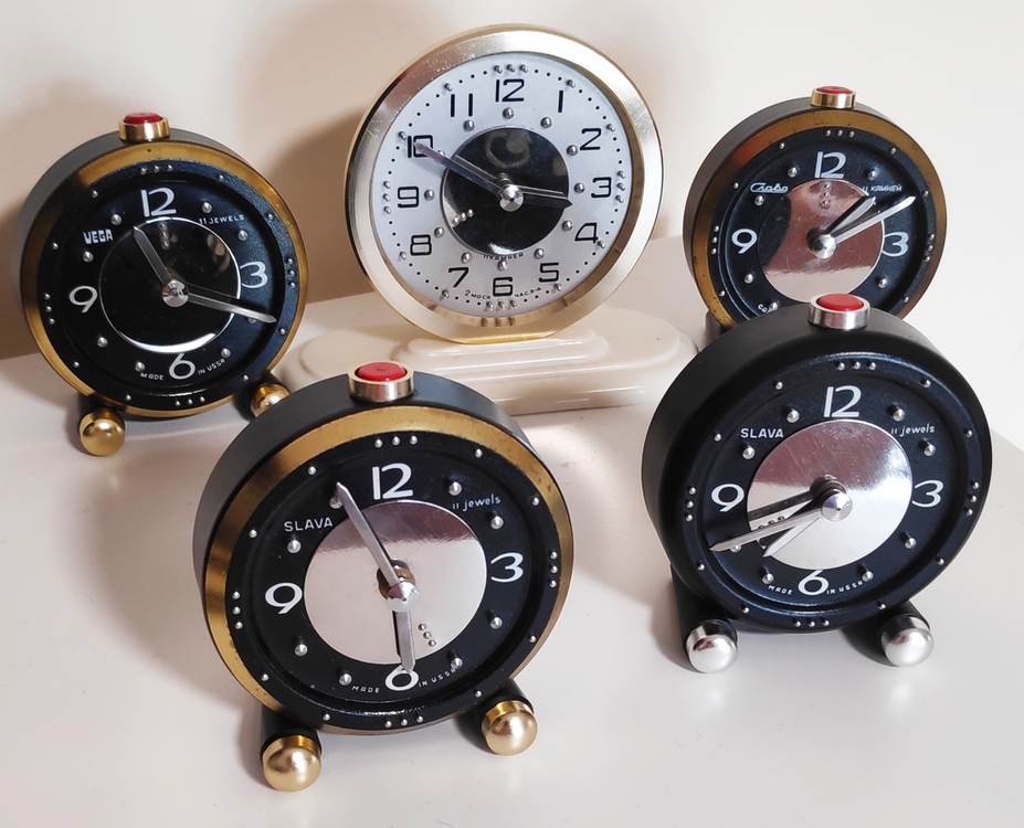

jankazas - будильник Ваш очень красивый и он красный!👏👍🏻
Piękne kolekcje i na bogato, a przecież aż się prosi, forumowi towarzysze, " mniej polędwicy, więcej parówek."
Czarny budzik eksportowy - aż chce się na niego patrzeć! Ten do mnie najbardziej przemawia. Reszta "tylko" super.
Topaz - uuuuu - nie masz ni jednego cało-metalowego „Łucza”! Uuuu!
jankazas - ten większy jasny budzik dla niewidomych - pierwszy raz takowy widzę!

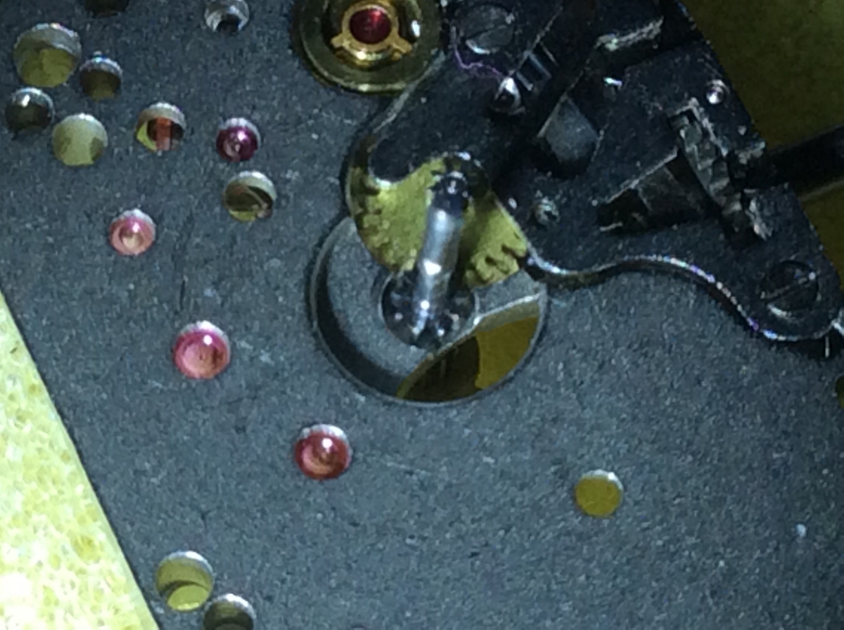

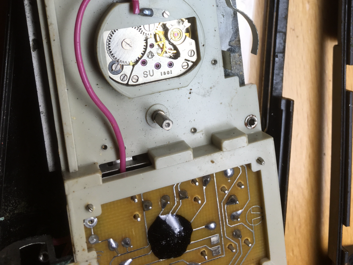

Te „Łucze” - jak „wydobyć” z obudowy mechanizm?! Musi on wyjść od strony cyferblatu. Wykorzystałem foto Topaza, myślę, że mi za to złowieszczył nie będzie...
Pytanko numer dwa - jak wyjąć zębatkę (wraz z ośką) - też właśnie budzik plastikowy „Łucz”
Pytanie numer „czszy”: nie dałem rady (w tym budziku „Łucz”) - bardzo spieszył (około 5 min na godzinę!). Oczywiście - balans! ... niestety - nie! Zamieniłem miejscami dwa balanse wraz z mostkami w dwóch „Łuczach”. No i ten co wskazywał czas dobrze po otrzymaniu balansu z „pośpiesznego” - nadal wskazuje czas dobrze. Natomiast „pośpiech” na obu mostkach tak samo śpieszy. Mechanizm tam to 1801.

Piszesz o kole minutowym i jego demontażu?
 Jęzeli tak, to musisz zdjąć pierw ćwiertnik
 Co do śpieszenia- obejrzyj jeszcze paletki kotwicy i zęby koła wychwytowego..

mkl1 - Ty to jesteś Gościu! Dziękuje za porady techniczne! Kurde - i z foto-opisem nawet! Ćwiertnik - ale super nazwa! I jak szybko odp!  Tak, ta ośka to minutowa. A jak ten trybik/ćwiertnik (wiem już od Ciebie - demontaż na końcu!) demontuje się z ośki? Przykręcany, przyklejany czy nabity jest trybik na ośkę?
Ćwiertnik jaest "nabijany"
 Najlepiej go delikatnie podważać z obu stron jednocześnie.
 Jka ruszy do góry, to otem nawet "palcyma"
Potem go trzeba nabic... i tu uuwaga.. nie docisnąć zbyt mocno do płyty, ale na tyle mocno by się na osi nie obracał.
 I nie połam zębów :)
Uzyć by wypadało nabijarki...
 ps do zwykłego czyszczenie ja bym go nie demontował.( mało bezpieczne bez narzędzi..
 Ja połamałem kiedyć oś minutową przy nabijani, a raz wyłamałem zeby ćwiertnika i wygiołem oś..
Jak muszę demontować, bo coś nie tak z osią i kołem to tylko i wyłacznie nabijarka, odpowiednie nabijaki...

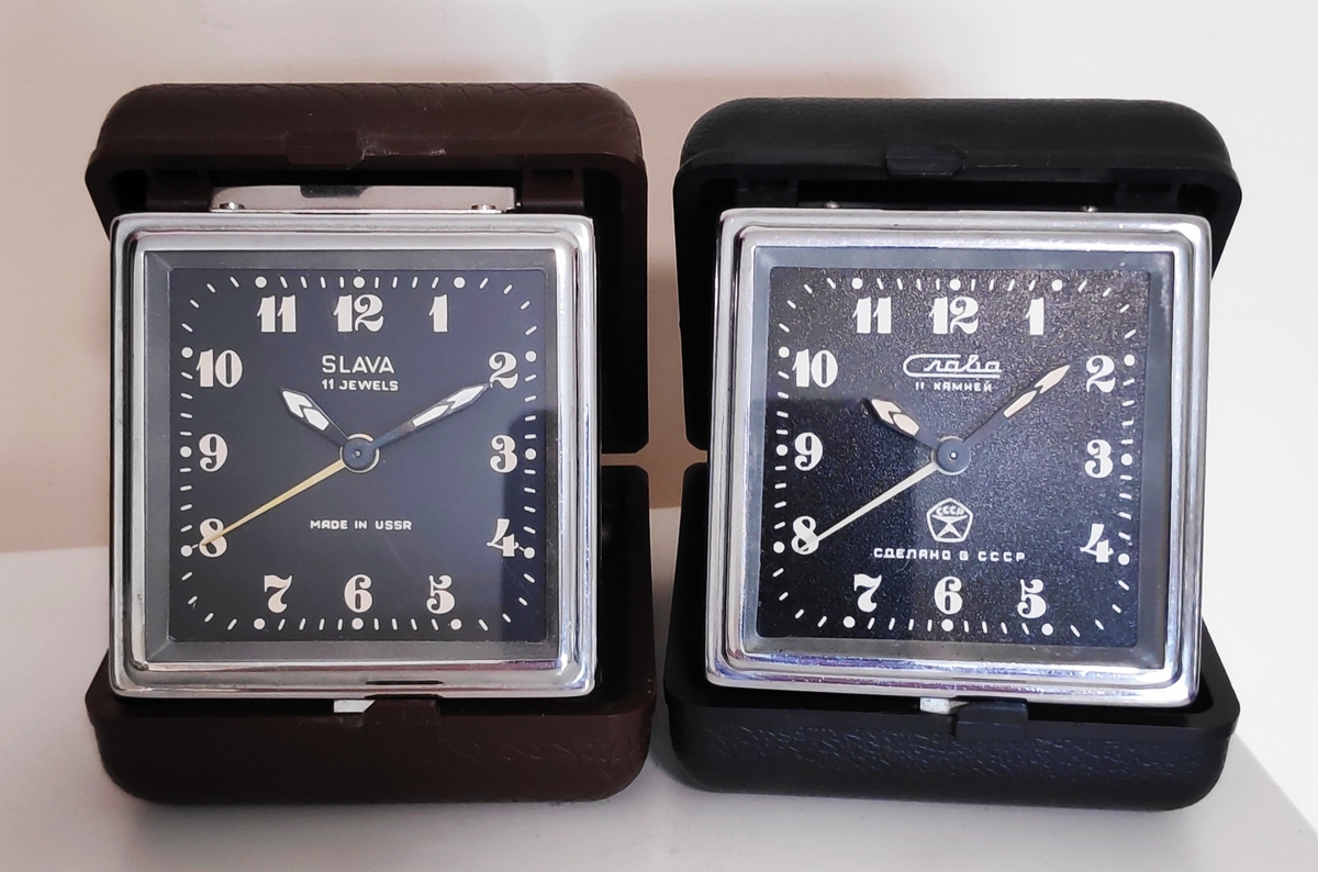

Jako początkujący forumowicz i miłośnik marki Slava chciałbym się pochwalić moimi dwoma okazami z sześciu Slav, które posiadam. Nie wiem dlaczego, ale wersje podróżne mają w sobie coś wyjątkowego i szczególnie mi się podobają. Jeszcze nie zdążyłem zdjąć tylnej obudowy, żeby sprawdzić z którego roku pochodzą, ale wydaje mi się, że ten po lewej z przetłoczeniem na tarczy jest starszy. Oczywiście obydwa na pełnym chodzie wraz z budzeniem 🙂
