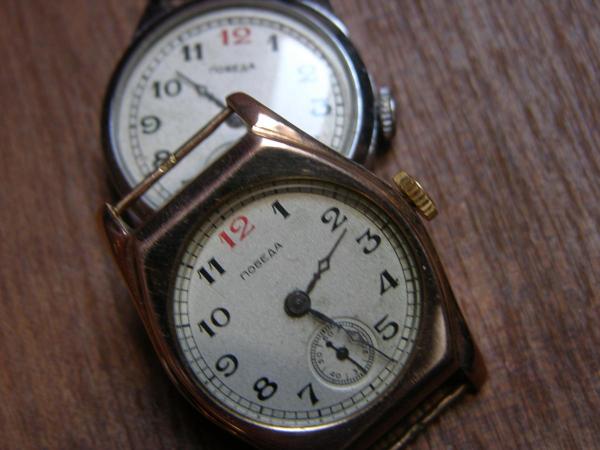

Pobieda "Czerwona dwunastka"

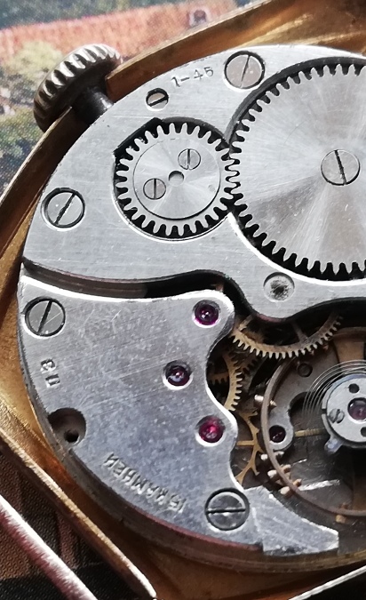

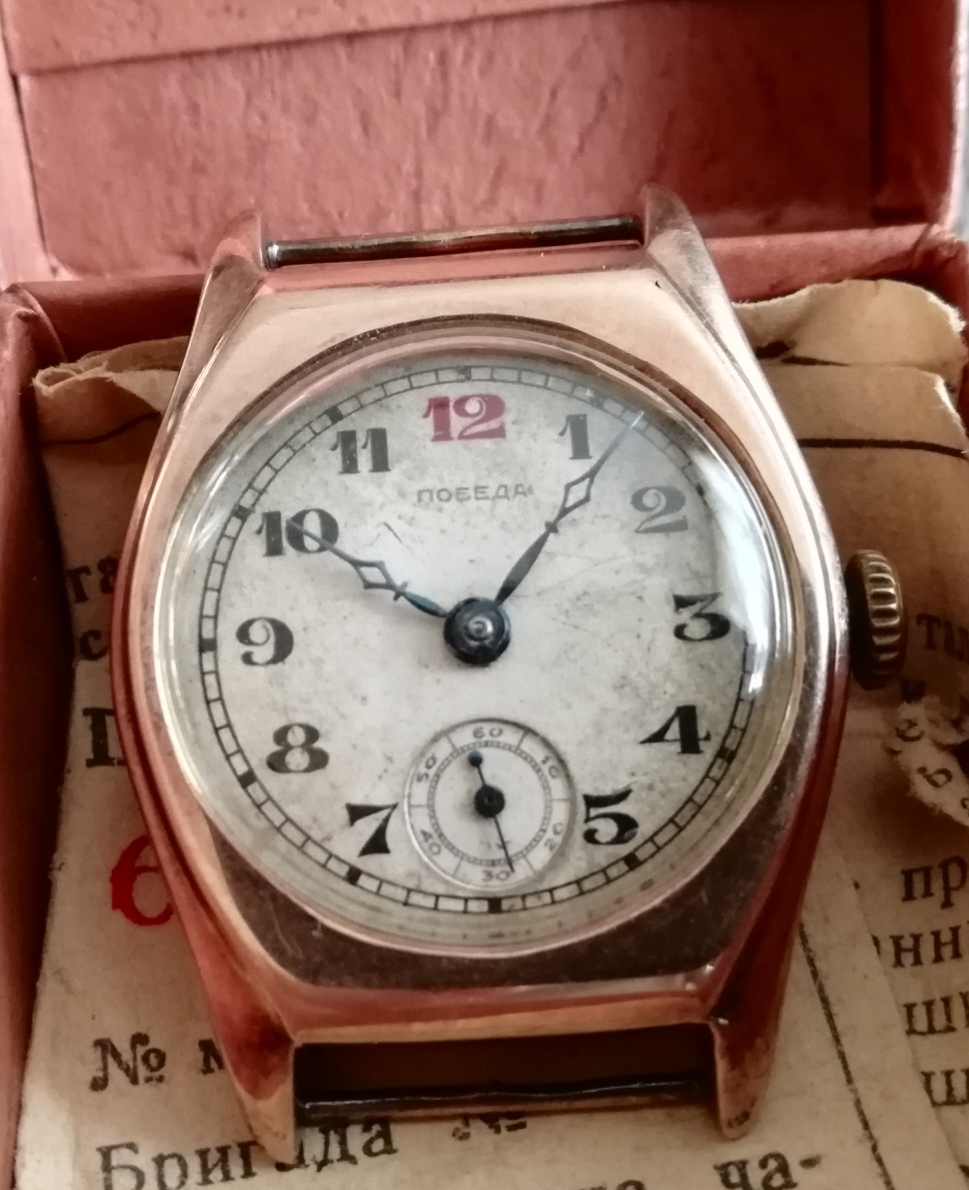

Niestety, ale będzie działał :) Kupiłem ją z ciekawości i ze względu na tarczę z większymi indeksami na sekundniku. No i wizualnie jest zachowana w całkiem sympatycznym stanie.
Pobieda czerwona 12
Produkcja Penza 1-46
Myslę, że warto zaprezentować ją tutaj. Przy okazji dziękuję koledze Zdzisiek.

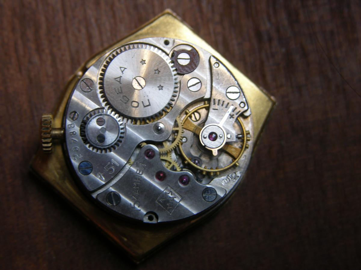

Mechanizm w pełni oryginalny, tarcza również. Jeżeli ktoś chce porównać detale to polecam opracowanie podlinkowane w pierwszym poście tego tematu  :)   http://www.poezjacza...da-czerwona-12/

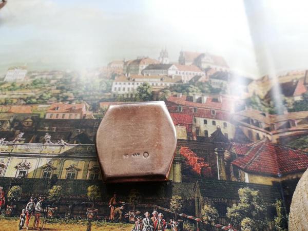

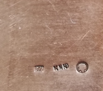

Ciekawostką jest złota koperta - od najczęściej spotykanych różni się próbą 375 oraz brakiem nr seryjnego.
Czy brak numeru na mechanizmie ma związek z brakiem nr na kopercie? Czy w Penzie produkowano złote Pobiedy czerwone dwunastki juz w 1945-46?
Rozmawiałem z kilkoma kolegami na ten temat i każdy twierdzi, że mogło tak być a ja nie mam powodu przypuszczać, że to może być przekładka.
Jeżeli ktos chciałby się wypowiedzieć lub o coś dopytać to będę wdzięczny za wszelkie uwagi.

 Z taką próbą - 375 widziałem tylko bardzo wczesne ZIFy, więc to prawdopodobne. W październiku na Violity był jeden do sprzedania.
EDIT: Była tez zwiezda 375, ale mechanizm późniejszy w pasy, więc już nic nie wiem https://auction.violity.com/pl/97391635-chasy-zvezda-375-proba-sssr
375
źle zinterpretowałem (niewyraźną) puncę na drucie pomiędzy uszami - sorry za zamieszanie!   :)

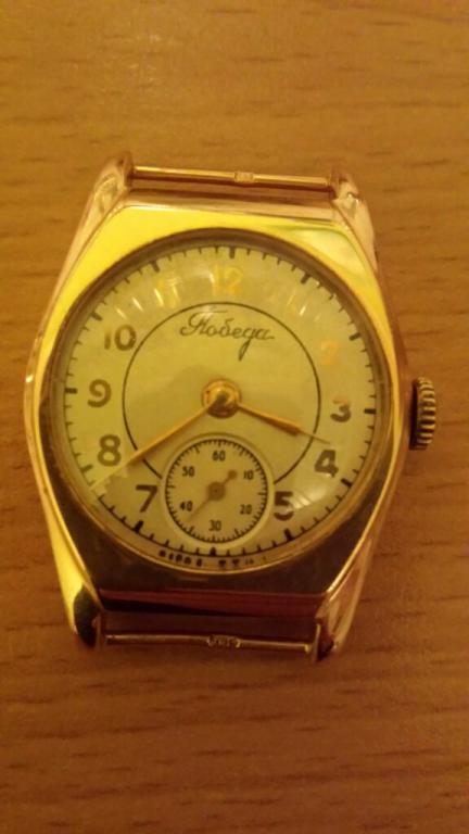

@MadGravediGGer77 prawdopodobnie pokazuje czerwoną 12 w "typowej" złotej kopercie pobiedy au583 z tego okresu z oryginalnym werkiem 1-szej moskiewskiej
