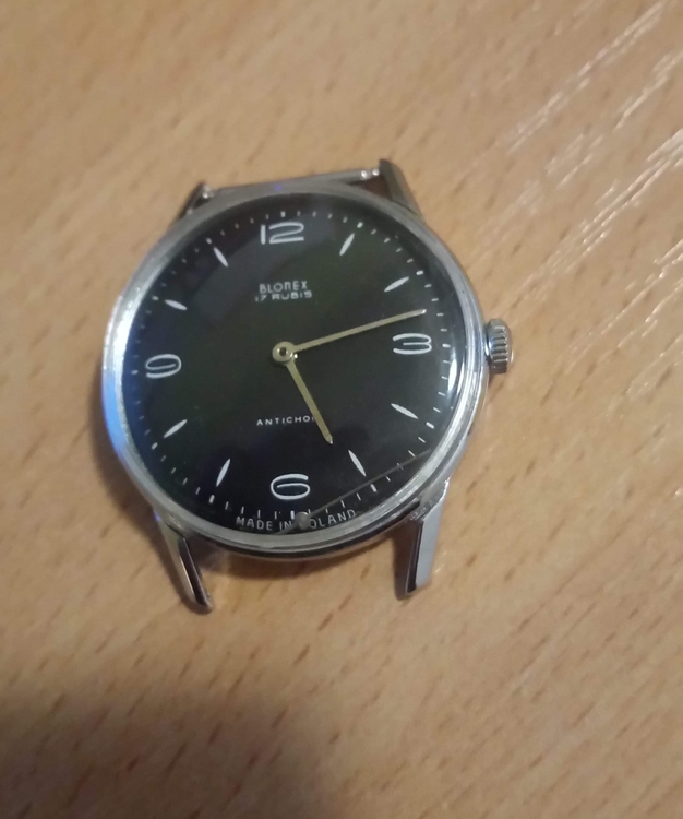

Moi Państwo, mam ofertę kupna takiego zegarka. Tarcza malowana (to mi nie przeszkadza, bo ma być do noszenia, a nie do leżenia na półce, więc zależy mi, by był ładny).
Niestety, malowana tak, jak chyba żadne Błonia w oryginale nie były, czyli czarny cyferblat i białe indeksy i to już mnie trochę kłuje po oczach,
Co o tym sądzicie? o zrobilibyście na moim miejscu? Brać czy lepiej odpuścić i czekać na lepszą okazję?
PS: Zdjęcie mechanizmu będę miał niedługo. Sprzedający wymieni szkło i uzupełni brakujący sekundnik.
A czy sekunda nie leży przypadkiem na dole, a szkiełko jest całe? Zwróć uwagę, że koperta jest chromowana i wydaje mi się, że nie było to wykonane najlepiej (zalane grubo ubytki od dołu koperty, jakieś naloty w zagłębieniach uszu od góry i dołu) i jest możliwe że za chwilę całość oblezie. O tarczy się nie wypowiem, bo nic wspólnego z błoniakami nie ma. Już lepiej zapolować na coś, czemu bliżej do oryginału i jest lepiej zrobione
MARIANEK :)
Do uwag kolegi dodam jeszcze, że koperta nie jest Błońska. Importowana, radziecka użyta tylko przy produkcji Antymagnetycznego.
Panowie, dzięki za fachową poradę i za to, że można na was liczyć. Przyznam, że zbyt krótko siedzę w temacie i próbując zweryfikować oryginalność koperty czy wskazówek mam mętlik w głowie,

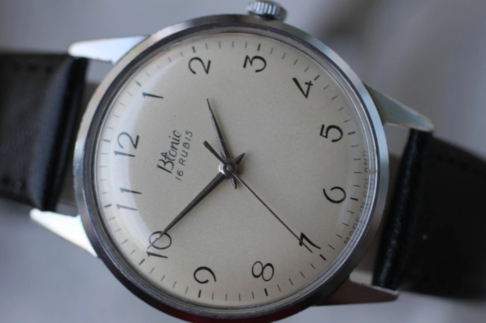

Próbujemy dalej. Ten egzemplarz poniżej okiem laika jest piękny. Oczywiście też odnawiany. Popatrzcie na kopertę, werk, tarczę i wskazówki. Co tu się nie zgadza? Czy zegarek jest warty te osiem i pół stówki?
Gość Kwiatek
Wskazówki i koronka na pewno nie od Błonia. 850 złotych to okropna cena jak za malowankę!
Oryginalne błonia w idealnym stanie tyle nie kosztują. Oczywiście poza unikatami. A ten model to populers. Nie warto w tej cenie, chociaż jest i tak 10 razy lepszy wybór niż ten czarny

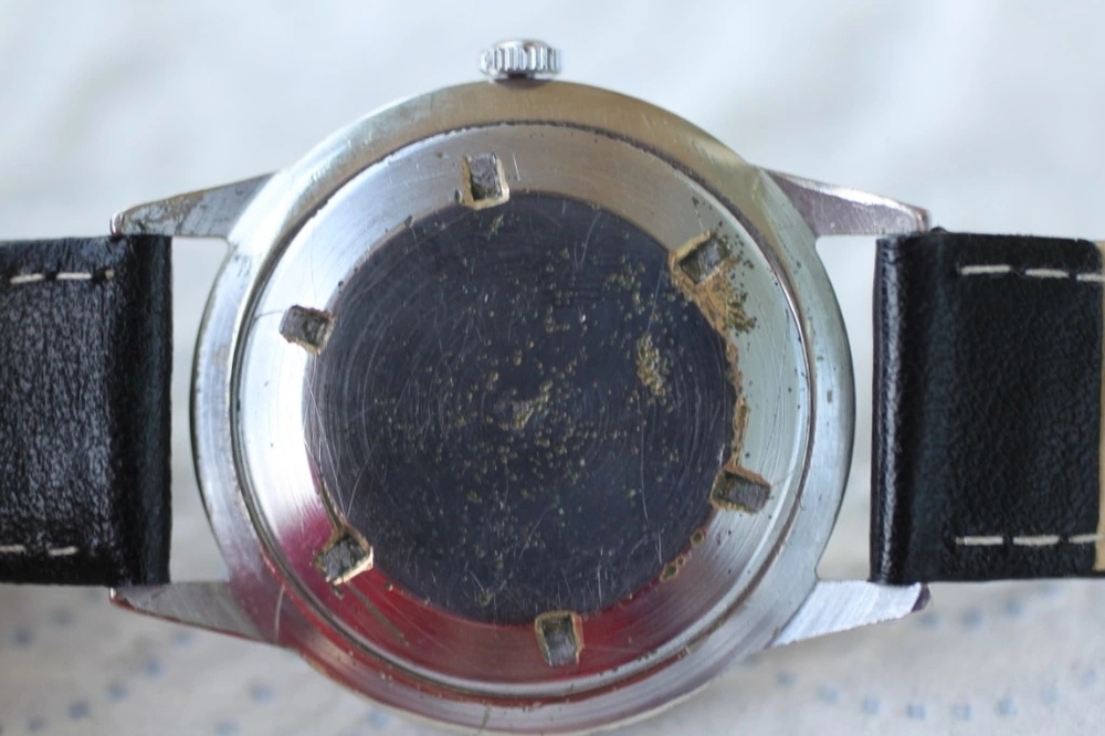

To poniżej to oczywiście również malowanka. Niemniej tarcza wygląda bardzo ładnie jak dla kogoś, kto nie jest fachowcem i chce ten zegar od czasu do czasu normalnie użytkować.
Co tu jest nie tak,jakie problemy się kryją? Dlaczego ten dekiel tak obłazi? W ogóle dekiel razem z kopertą są oryginalne? cena pięć i pół stówki.
Same tragedie pokazujesz za grube pieniądze.
Chyba musisz zmienić źródło poszukiwań.
