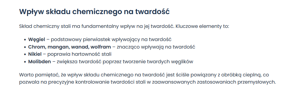

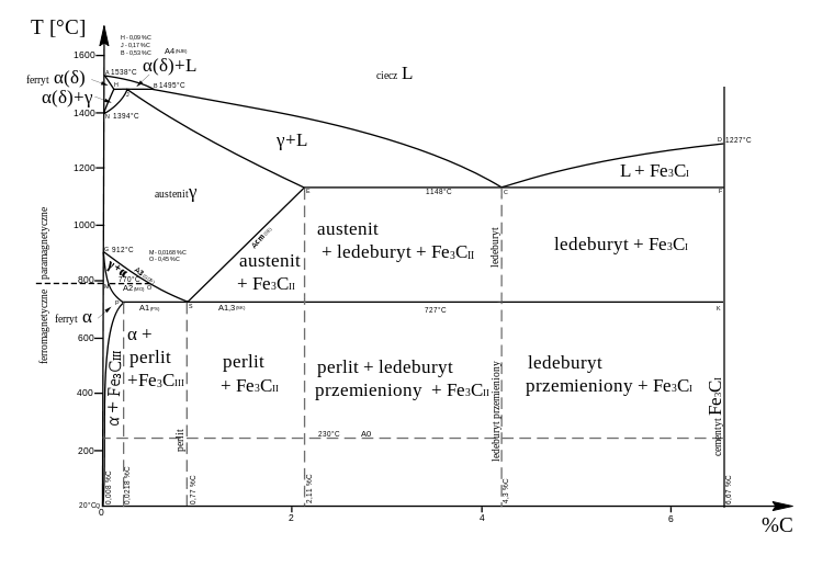

Nie wchodząc w polemikę z pozostałymi tezami, to chciałbym tylko przypomnieć, że na twardość stali kluczowy wpływ ma zawartość węgla w stopie (jak również innych pierwiastków) a nie "zanieczyszczeń". No i oczywiście odpowiednia  obróbka cieplna.
Jeżeli rozmawiamy o stali 316L, gdzie litera L oznacza Low Carbon. W tym konkretnym stopie zawartość węgla jest celowo limitowana do poziomu poniżej 0,03 proc. Zwiększenie ilości węgla w celu podbicia twardości byłoby błędem technologicznym, ponieważ doprowadziłoby do korozji międzykrystalicznej. Stal 316L to stal austenityczna, która nie poddaje się klasycznemu hartowaniu przez obróbkę cieplną tak jak stale narzędziowe czy węglowe.
Węgiel a korozja: W stalach kwasoodpornych serii 300 twardość nie wynika z węgla, lecz z dodatków takich jak molibden, chrom i nikiel oraz z obróbki plastycznej na zimno (zgniotu). Twierdzenie, że węgiel ma tu kluczowe znaczenie dla twardości koperty, jest pomyleniem stopów zegarkowych ze stalami na noże.
Obróbka cieplna: Próba hartowania cieplnego stali 316L w celu uzyskania twardości powyżej standardowych 200 HV jest fizycznie niemożliwa bez zmiany struktury krystalicznej stopu. Słowo zanieczyszczenia odnosi się do czystości mikrostrukturalnej stopu. Stal z certyfikowanej huty o niskiej zawartości wtrąceń niemetalicznych zachowuje się pod nożem CNC zupełnie inaczej niż tani przetop, który trzyma skład pierwiastkowy tylko na papierze. To właśnie te detale decydują o tym, czy krawędź koperty po wyjściu z frezarki jest ostra, czy poszarpana i obła.

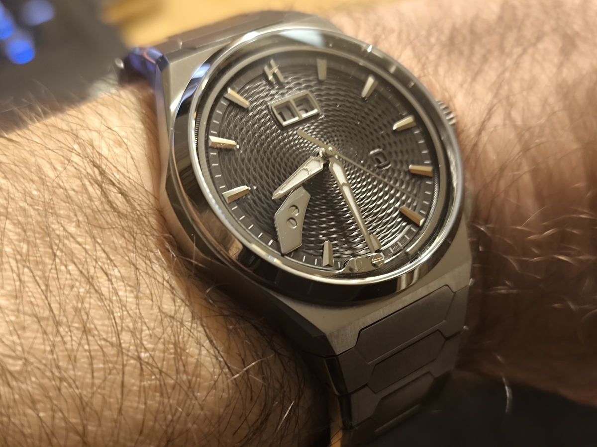

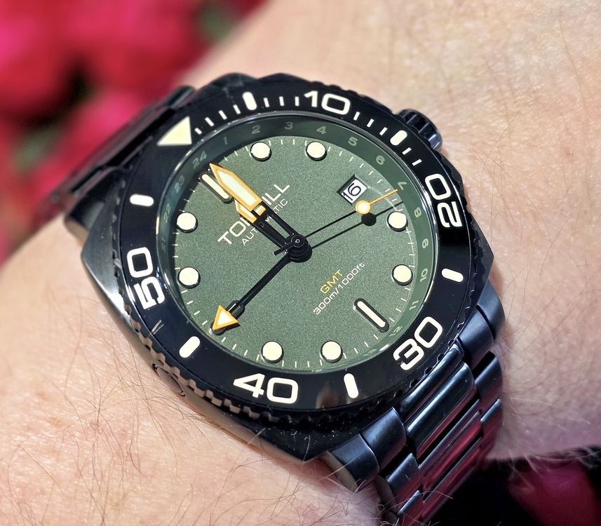

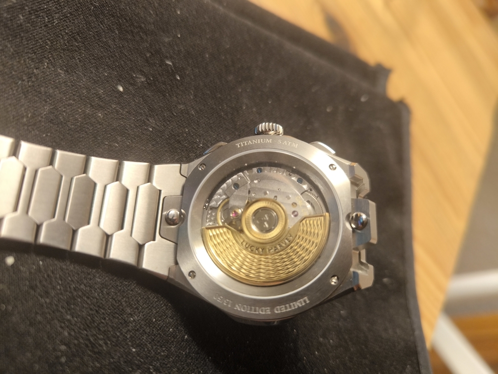

Ooo widzę, ze mamy tu całą gamę metalurgów 🤪

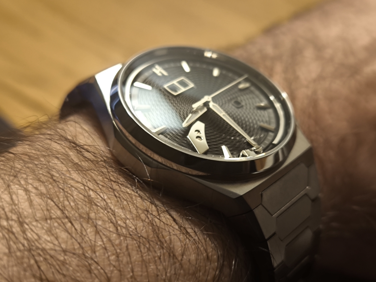

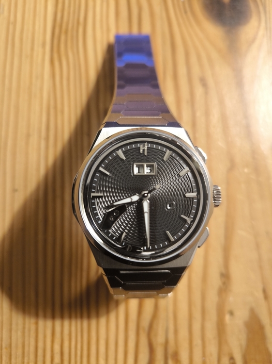

Być może przerwę te uczone dywagacje, bo coś co do mnie przyszlo przed dwoma godzinami, odcina sie od dyskusji o stali, ponieważ jest ... z tytanu.
Zegarek, który wstępnie odpadł w przedbiegach i nawet udalo mi się na jego temat wyrazić dezaprobatę pod filmem Mateusza na YT, ale tak mi zapadł w głowę, ze dużo czasu spędziłem na wszlkich analizach "czy to ma sens" i... wyszlo na to, ze ma. Bo aby coś w podobie otrzymac po "zachodniej" stronie biznesu zegarkowego, to musialbym pewnie wydać co najmniej o rząd wielkości więcej pieniędzy. A takowych nie mam i zapewne miec nie będę, a nawet gdybym miał, to.... chyba nie zdecydowalbym sie na az tak kosztowne wydatki zegarkowe.
Anyway, opisy i quasi-recenzje tego cudaka mozecie obejrzec w internecie, w lepszej jakości. Ogranicze się wiec do kilku fotografii, i powodu dla których jednakowoż kupiłem ten zegarek. Otóż zwyczajnie takiej kombinacji komplikacji duzej daty+ chime+ guilloche, w dodatku w tytanie, nie znajdzemy chyba u żadnego producenta. A jeśli znajdziemy to j.w.
Poza tymi wszystkimi dzwonkami, zegarek wygląda zwyczajnie, i mozna go nosić do wszystkiego. To nie jest BelCanto, ktore zwraca na siebie uwage na ulicy i na dodatek ma nieczytelną tarczę ze wskazaniem godzin.
 Oczywiście najważniejszy kłopot, jaki odstraszal GinGina od noszenia tego modelu, jest fakt narzuconego ksztaltu bransolety. Nie rozumiem dlaczego na to sie zdecydowano, ale to chyba, zeby jednak bylo do czego sie przyczepić. W mojej osobistej sytuacji znaczenia to nie ma żadnego, mam 18 cm w nadgarstku i wszystko leży dobrze.
Musiałem ofc odkręcić 3 linki, ale to żadna sprawa.
No i najważniejsze, NIE MA logo na tarczy, jest sprytnie wstawione na godz. 12 i "bardzo mnię tu zaimponowali" te Lucky Harveye. "Uczom siem na błendach", jak widać.  Nic więcej teraz powiedzieć nie mogę, mam tez zegarek od dwóch godzin dopiero, ale morda mi sie cieszy.😋

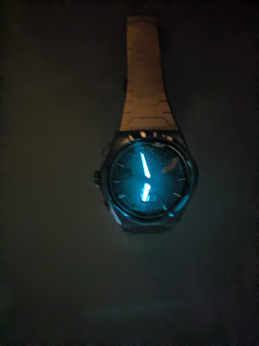

Edit: zapomniałem o lumie. Cóż, jakaś... jest.
Edytowane przez Darth_Gem
Luma

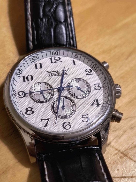

...i kolejne kupione w Chinach ...Jaragar o większym stopniu komplikacji...nie polecam. Może i ciekawy ale kiepski w wykonaniu
IMG_20260316_210730786_HDR.thumb.jpg.e12f350ce32ddcfc7868b7ede6015916.jpgIMG_20260316_210707447_HDR.thumb.jpg.c53107c3b20261732c72367844160dc4.jpg

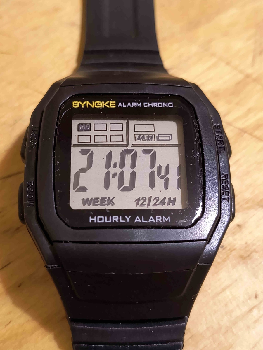

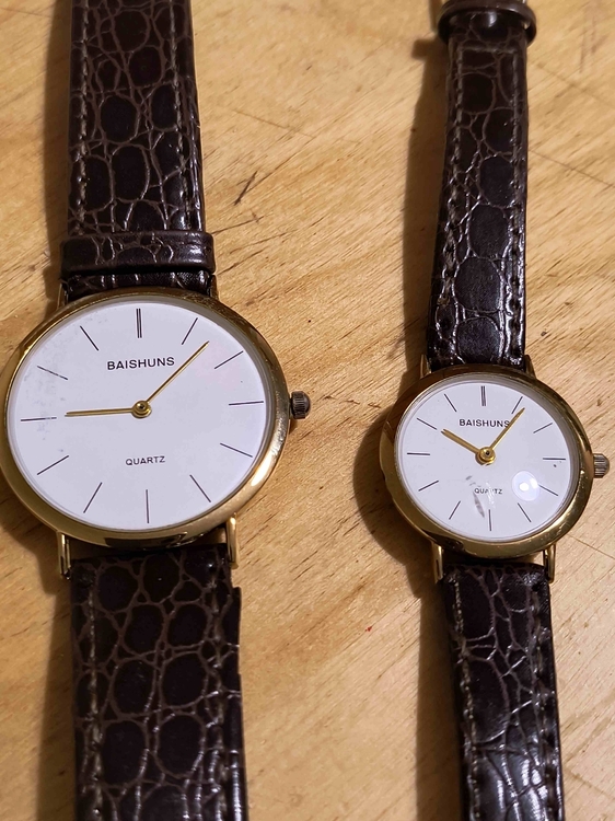

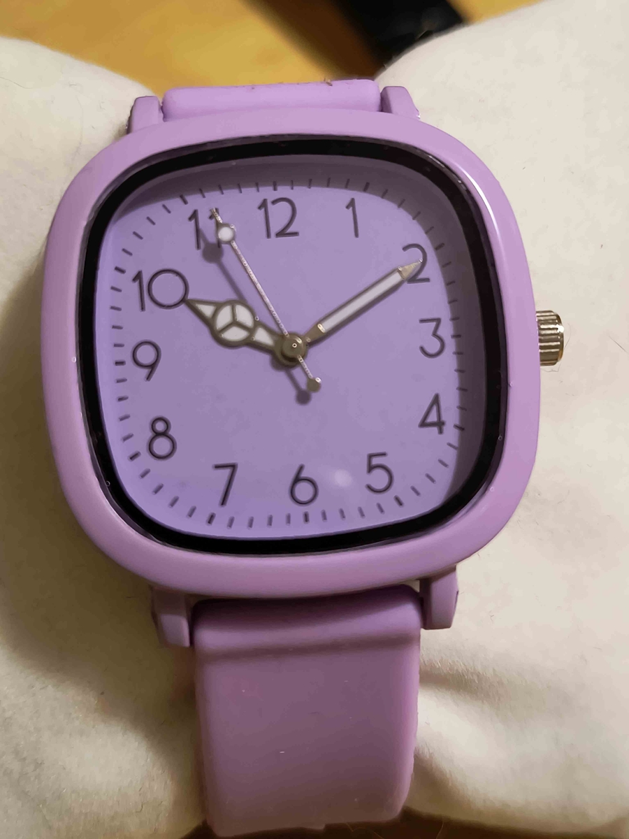

Ostatnio kupiony za 8 złotych elektronik plastikowy.
GIMG_20260316_210814832_HDR.thumb.jpg.ba22234c3f25b9138841dd1c85997161.jpgarniturowiec damski i męski, cienki, który nie przeszkadza na ręce
i fajny kwadrat dla dziecka...

Te ich wynalazki za stówę to bardziej "wyrób zegarkopodobny". Mój z miesiąc podziałał. Zrobiony był z gównolitu, mechanizm jak przeciągnięty po płycie chodnikowej. Nie rozumiem po co produkować takie śmieci... Tylko ta czerwona gwiazda była fajna jako logo.

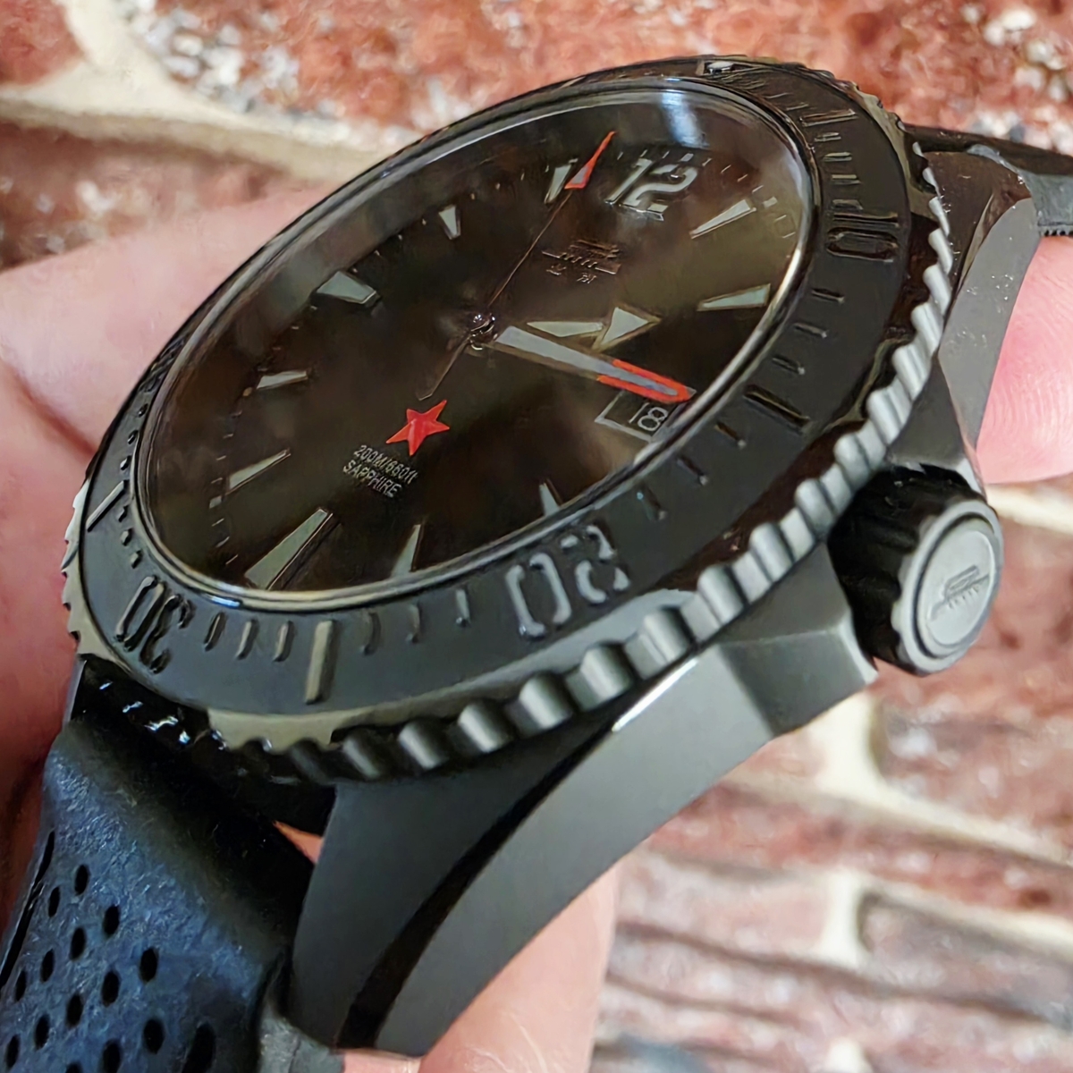

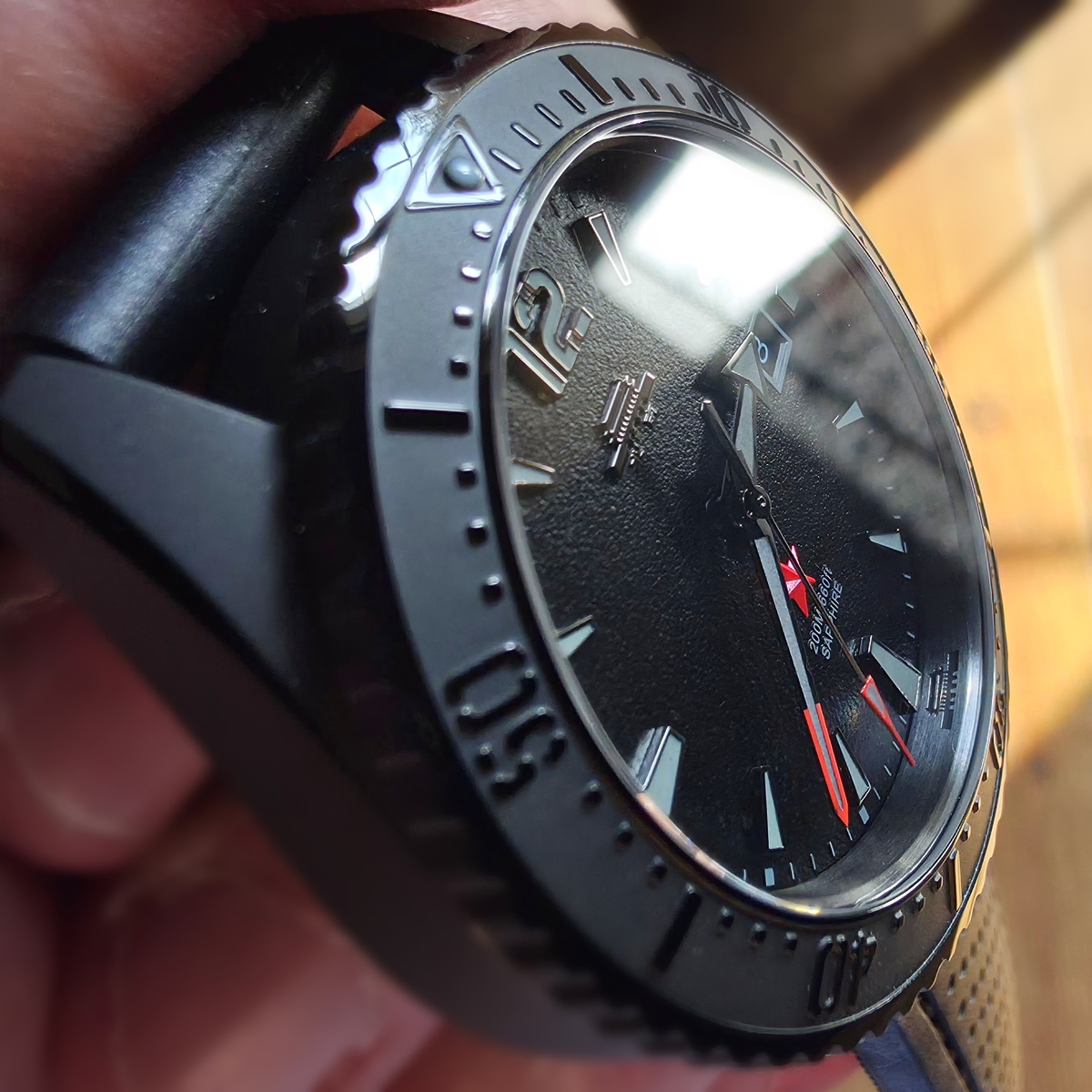

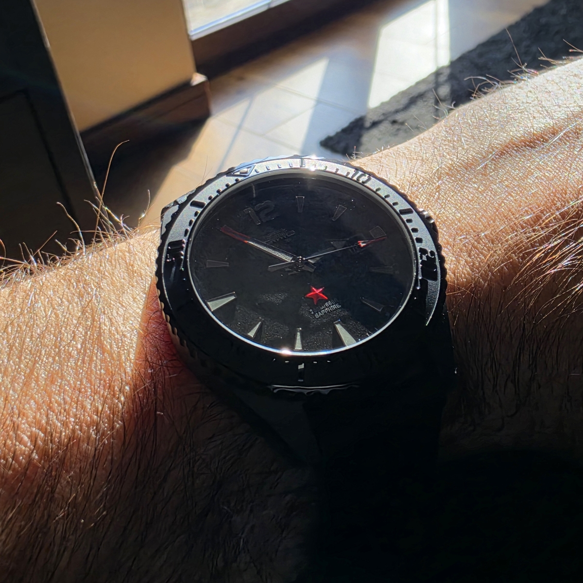

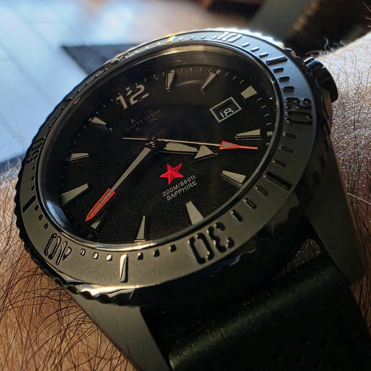

Dość ciemny militarny styl - ciężko pokazać to na fotkach, żeby było widać doświetlone detale i równocześnie pokazać jakie jest realne wrażenie. Na wnętrzu pierścienia na 6, ciekawy detal - prawie jak w Rolexach 😉 Przez przyciemnione szkło na deklu mechanizmu prawie nie widać. Najczęściej szkło na deklu wygląda jak przyciemnione lusterko 😉
Ładny. Rozważałem go jakiś czas temu, ale przeważył diver Zheng He (czy jakoś tak) z brązowymi akcentami. Ten tu wypadł jako mniej "użyteczny", ale nie zmienia to faktu, ze to przyjemny zegarek. Edit: lol, to są te same zegarki, jeno tarcze i bezele inne.🤪

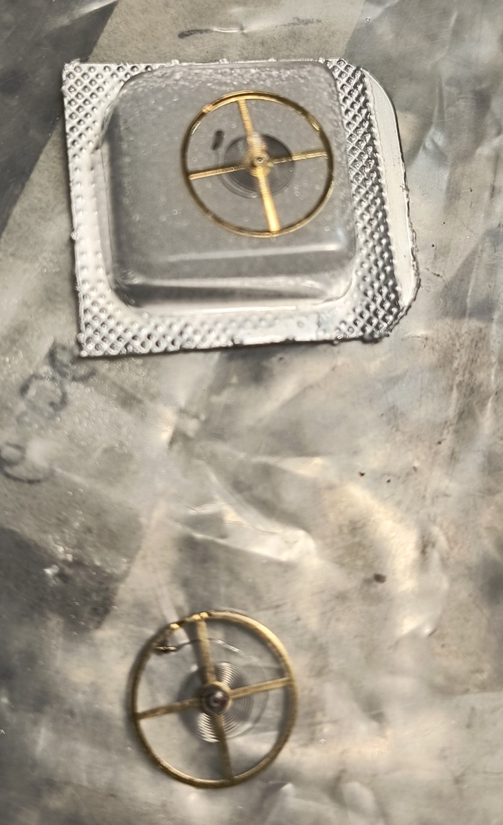

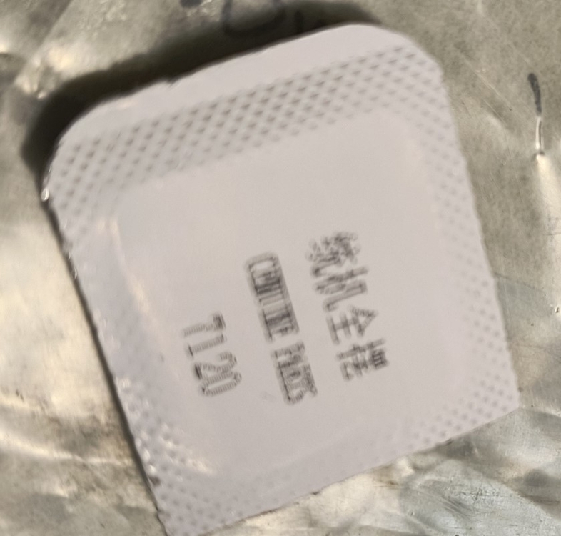

no i dotarło koło z włosem typ 7120. i co? I szkiełko...
Zamontowałem w/w poprawnie w mocowaniu kołka, włos wprowadziłem do przelotki regulatora.
Niestety, czopy nie grają dobrze z łożyskami bo albo są za długie albo mają średnice nie dopasowane. Po prostu ten z pół mostka jest blokowany.
Nic się nie uszkodziło ale napęd nie ruszy. No ale warto było bo zawsze jest nauka. Pozostawiłem na razie i przestałem męczyć "żelaziwo".
Może kupię koło z włosem i pół mostkiem  i może to będzie lepsze rozwiązanie?
Na razie się bawię ale też nie mogę się wygłupiać ponieważ za 90 pln mogę kupić kolejnego a ten będzie na części, nie mniej jednak za tę dychę warto było.
Co jest ważne, koło z włosem dotarło w 5 dni i było dobrze zapakowane. Jako część z tak daleka - OK.IMG_20260319_190802056_HDR.thumb.jpg.5a1588b4b1d00d332316a9285ec34d31.jpg
