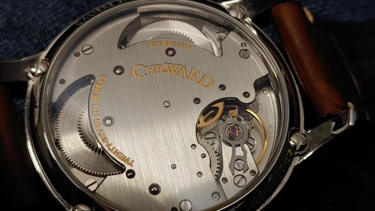

Co do nierówności, może przesadzam? Zdjęcia poniżej.
Wszystkie Wardy i Seiko jakie miałem były w porządku.
W takim razie to mój pech, albo twoje szczęście. Mam tylko jedno Seiko i jednego Warda, w obu takie „problemy”. ;) Edytowane przez ntcm
Sądzę, że to nie wina zegarka, a aparatu - pozwala na zbyt duże zbliżenia ;)
