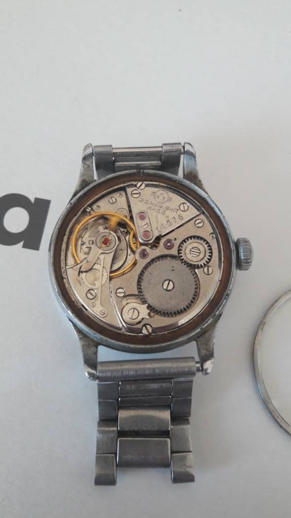

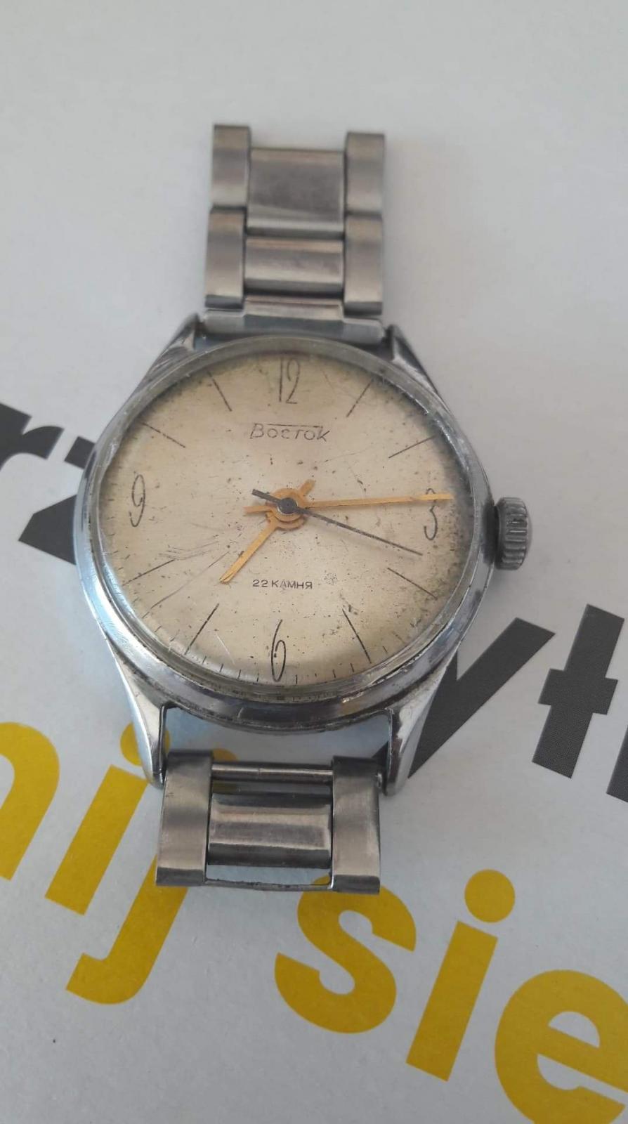

Od początku: od kolegi z forum kupiłem Wostoka 22 kamienie 2809. Idealny nie był, ale na ideał mnie nie stać, więc tutaj się porozumieliśmy co do ceny. Zegarek pojawiał się już na forum w kontekście autentyczności lub jej braku, krótko opisując - produkcja 4-58, stalowa koperta Wołny, werk srebrny sygnowany CzCzZ, napisy niezłocone, 22 kamienie, mikroregulacja. W napisach "A" okrągłe, na półmostku balansu otwór pod półokrągły klocek włosa.
Otrzymałem go nawet na chodzie, późnił, potrafił się zatrzymać. Po oddaniu do zegarmistrza (zakład czynny od lat 60-tych, przeszedł z ojca na syna, prowadzi go facet pod 60-tkę) w II połowie października, miałem go odebrać ok. 10 listopada, umawiając się na gruntowny remont, obejmujący wymianę szkła, czyszczenie, smarowanie, regulację oraz inne potrzebne zabiegi, które mogły wyniknąć w trakcie czynności.
W połowie listopada usłyszałem, że w mostku, gdzie są kamienie 3 i 4 koła w takiej nakrywce, jeden z kamieni był kiedyś w przeszłości wykruszony, więc ktoś wprawił tam kawałek mosiądzu (chyba od spodu, żeby skompensować luz, bo z wierzchu nic nie było widać). Tenże mosiądz obrobił oś koła, więc należy wymienić koło oraz mostek, co rozwiąże problem. Do końca listopada miał być znaleziony dawca części. Zegarmistrz orzekł, że zegarek nie jest składakiem, jest rzadkim egzemplarzem, warto go wyremontować.
Potem dowiedziałem się, że mostek owszem, znalazł się, ale bez kamieni "nakrywkowych", tylko z kamieniami "na przelot", co wymaga przetoczenia czopów kół.
Poskrobałem się po głowie, bo to znaczyło, że chce użyć mostka od Ałmaza i zrobić Frankensteina. I to zegarmistrz, który namawiał mnie do remontu zegarka ze względu na rzadkość tego egzemplarza. Zapaliło mi się światełko ostrzegawcze.
Poprosiłem żeby tego nie robił, a podczas naprawy zachował stan jak najbardziej zbliżony do oryginału. Znalazł drugiego dawcę - Wołnę 3-60, i z niego przełożył mostek. Poprosiłem o zwrot starego mostka, w celach dokumentacyjnych. Przyszło mi do głowy, że jeśli był tam ukruszony kamień, to może dałoby się to załatwić wymianą tej nakrywki z kamieniami, a byłem też ciekaw, co tam było kiedyś zrobione i w jaki sposób. Zależało mi na zachowaniu oryginału mostka, bo może ktoś, kiedyś, dałby radę jeszcze go użyć, może nawet w tym samym werku - po to są inni, żeby zapytać, na ile byłoby to wykonalne.
No i jakieś takie miałem odczucie, że facet tego mostka już nie ma....bo dziwnym trafem mnie spławiał, kilka razy.
Odebrałem zegarek z naprawy w zeszłym tygodniu, czyli po 2 mies., podobno jako sprawny i nawet trzymający chód. Pierwsze co zrobiłem, to założyłem mu fajny pasek.
Podczas zakładania zegarek zatrzymał się kilka razy.
Potem było już tylko ciekawiej, zegarek chodził tylko leżąc, przy czym gubił 2,5 min/dobę. Na ręku momentalnie stawał. Wyszło mi, że albo spec go nie testował, więc jakim prawem oddał mi go jako sprawny, albo trafiłem na oszusta.
W czasie tych 2 miesięcy zlecałem temu samemu specjaliście jeszcze inne drobiazgi (szkło + wskazówki do kieszonki, szkło do Ruska) i właściwie do każdego z nich miałem zastrzeżenia. Wskazówka luźna, niedopasowana do osi średnicą otworu, szkło wypadające, a pod nim cała fura paprochów i śmieci.....po prostu fuszerka, a nie robota. Zacząłem tracić cierpliwość.
Dziś poszedłem do niego z tym Wostokiem, którego podobno naprawił. Mostka, o zwrot którego prosiłem, nie ma - usłyszałem, że "chyba zostawił na biurku w hurtowni, gdzie coś tam zamawiał" :angry: .  Jasssssne. Wiadomo, że gdzieś go ożenił, tylko po wuj mu coś takiego? To nie JLC, Patek czy inna Omega, tylko Wostok, do cholery. Wrzucił zegarek na wibrograf, stwierdził, że jest OK, z niewielkim opóźnieniem. Wydruku nie mam, ale go widziałem - ok. 5 cm papierka, czyli pewnie  1 min. pomiaru bez zmiany położenia. To jest normalne, że początkowo był tylko jeden rząd kropek, a dopiero w połowie pojawiły się parami? Kilka punktów zgubionych, kilka rozstrzelonych po bokach linii, wykres lekko pochyły i nieco esowaty, część punktów lekko niesymetryczna.
Sam zaproponował zwrot połowy kosztów, co ja przyjąłem i wyniosłem się.
No i teraz próbuję ochłonąć, bo się nasłuchałem, że takiego klienta jak ja jeszcze nie miał i więcej napraw ode mnie nie przyjmie. Próbuję złapać dystans. Czy ja jestem aż tak roszczeniowy, bo za wydane pieniądze oczekuję rzetelnego wykonania usługi zgodnie z ustaleniami? Nie wiem, czy ktoś może odnieść się do mojego opisu wydruku z wibrografu, sam świstek został mi pokazany na żądanie (do rąk go nie dostałem, o nie) i natychmiast wylądował w koszu.

Błąd popełniłeś w momencie gdy przystałeś na pierwszą komplikację. Kiedy po oględzinach a nawet rozebraniu i umyciu mechanizmu wyszedł feler kamienia. Sprawny zegarmistrz przełożyłby kamień nawet do nakrywki choć blaszka mocowania jest cienka. W kwarcowych cieńszy jest mostek i także można uzupełniać.
Dalsza część opisu z tym toczeniem i takimi tam to już w ogóle jakaś chora abstrakcja. Kto takie coś wymyśla?!
Na wyczucie, wycofałbym zegarek czy cokolwiek innego, zapłacił za wykonaną dotychczas usługę i samodzielnie szukał potencjalnego dawcy. W tym dawcy jedynie kamieni łożysk a te nie koniecznie muszą pochodzić dokładnie z oryginału.
