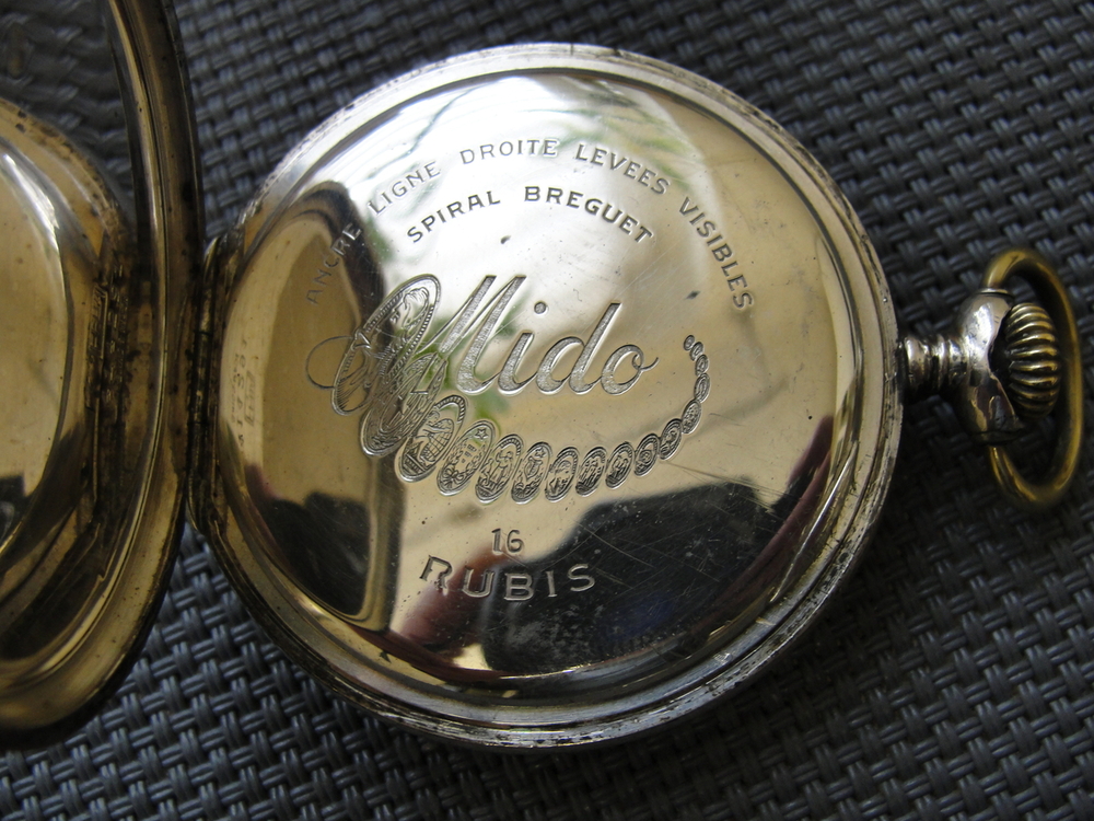

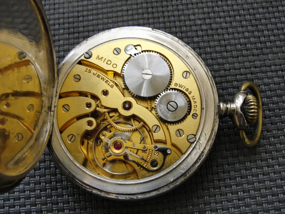

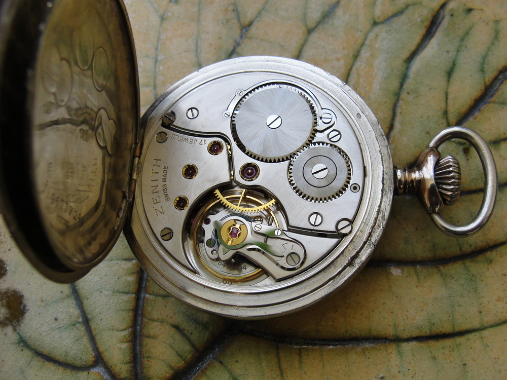

Grigoris1 440 #3128 Napisano 12 Maja 2023 Taka midowa ciekawostka... 5 Udostępnij tę odpowiedź Odnośnik do odpowiedzi Udostępnij na innych stronach
Grigoris1 440 #3129 Napisano 13 Maja 2023 ...i jeszcze to, bo może to i coś ciekawego... 5 Udostępnij tę odpowiedź Odnośnik do odpowiedzi Udostępnij na innych stronach

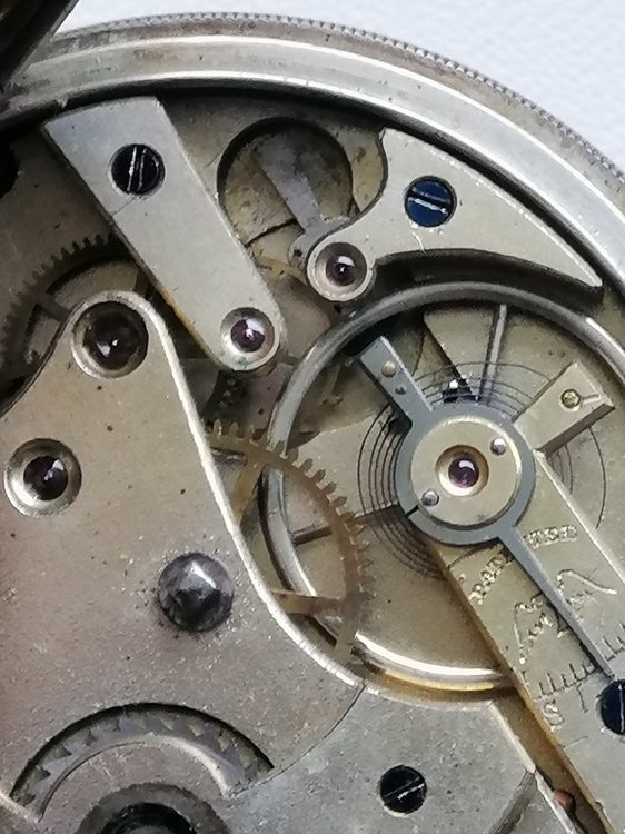

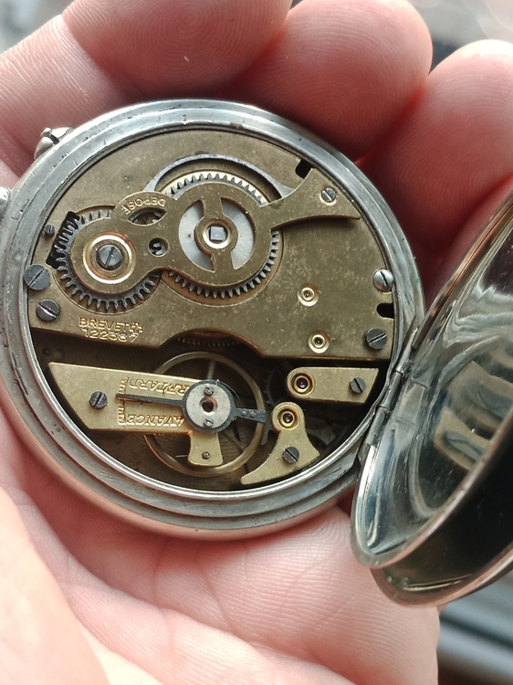

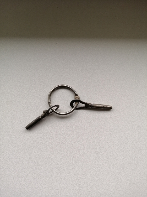

motoolo 138 #3140 Napisano 17 Maja 2023 Z za oceanu dotarł do mnie kolejny Longines do kolekcji. W pięknym stanie zachowania , w srebrnej kopercie , razem z kluczykami. Mam kilka "kluczykowych" Longinów ale w tym są 2 różne rozmiary kwadratów , inny do nakręcania , inny do ustawiania. Czy tak może być? Czy coś było przerabiane? Taki wychwyt też pierwszy raz widzę , jak on się fachowo nazywa? 5 Udostępnij tę odpowiedź Odnośnik do odpowiedzi Udostępnij na innych stronach
Szpindlakfan 621 #3141 Napisano 17 Maja 2023 (edytowane) Jest to wychwyt kołkowy tak zganiony w jednym poście powyżej Najprawdopodobniej kwadrat od nakręcania zużył się na tyle, że został spiłowany na mniejszy rozmiar. Edytowane 17 Maja 2023 przez Szpindlakfan 4 Udostępnij tę odpowiedź Odnośnik do odpowiedzi Udostępnij na innych stronach

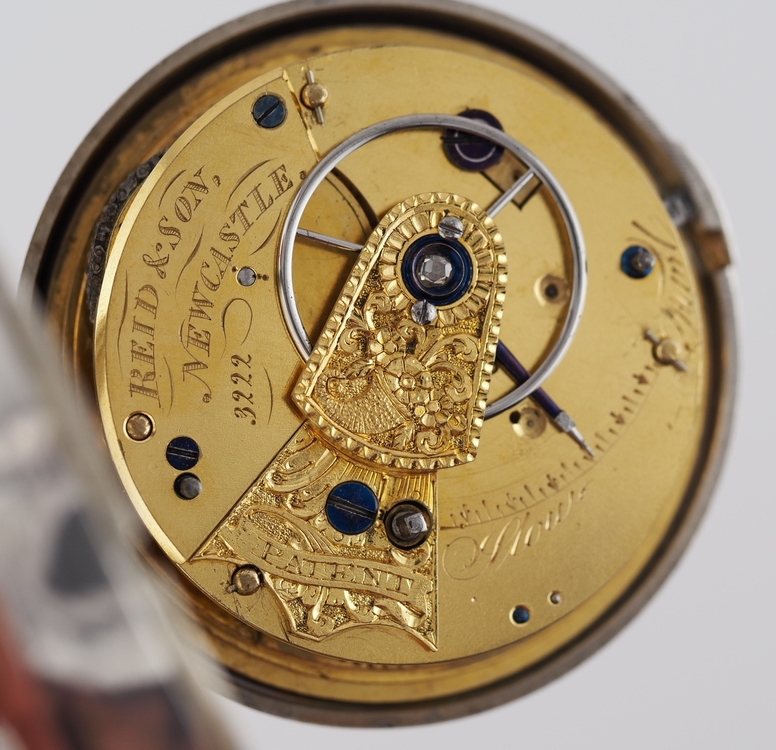

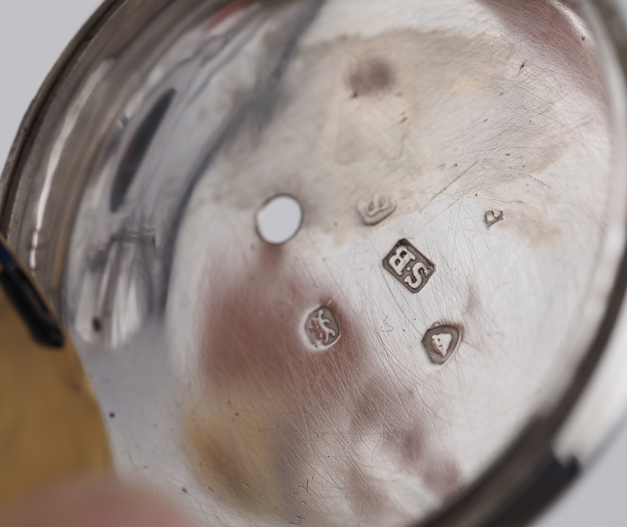

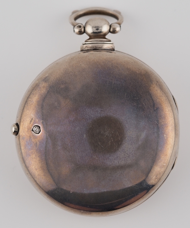

Szpindlakfan 621 #3142 Napisano 11 Czerwca 2023 W końcu udało się kupić rack levera i to na dobrym chodzie i w bardzo ładnym stanie, żeby nie było, że kupuję same złomki 5 Udostępnij tę odpowiedź Odnośnik do odpowiedzi Udostępnij na innych stronach
JASI 1218 #3143 Napisano 11 Czerwca 2023 Fajny zegarek z ciekawym wychwytem. Czy to patent Petera Litherlanda? Pozdrawiam Jacek 0 "Na żadnym zegarze nie znajdziesz wskazówek do życia" Udostępnij tę odpowiedź Odnośnik do odpowiedzi Udostępnij na innych stronach
Szpindlakfan 621 #3144 Napisano 12 Czerwca 2023 Jeśli chodzi o wychwyt to chyba tak, choć przyznam szczerze, że nie udało mi się znaleźć szczegółów tego patentu. 0 Udostępnij tę odpowiedź Odnośnik do odpowiedzi Udostępnij na innych stronach
JASI 1218 #3145 Napisano 12 Czerwca 2023 https://mb.nawcc.org/threads/must-see-peter-litherland-1792-rack-lever-patent-the-actual-document.177806/ Pozdrawiam Jacek 2 "Na żadnym zegarze nie znajdziesz wskazówek do życia" Udostępnij tę odpowiedź Odnośnik do odpowiedzi Udostępnij na innych stronach
Szpindlakfan 621 #3146 Napisano 12 Czerwca 2023 W poszukiwaniach też natknąłem się na ten wątek, ale niestety dokumenty patentowe wydają się już być niedostępne. 0 Udostępnij tę odpowiedź Odnośnik do odpowiedzi Udostępnij na innych stronach
JASI 1218 #3147 Napisano 12 Czerwca 2023 Tu jest o tym patencie https://www.researchgate.net/publication/271590450_Peter_Litherland_and_the_Rack_Lever_escapement Na tej stronie można pobrać w PDFie lub poczytać na podglądzie. A tutaj są zdjęcia oryginalnego patentu. Dokumenty wystawione na aukcji w 2018 roku. https://www.invaluable.com/auction-lot/antiquarian-horology-peter-litherland-1755-1804-o-156-c-ab3435da0b Pozdrawiam Jacek 2 "Na żadnym zegarze nie znajdziesz wskazówek do życia" Udostępnij tę odpowiedź Odnośnik do odpowiedzi Udostępnij na innych stronach

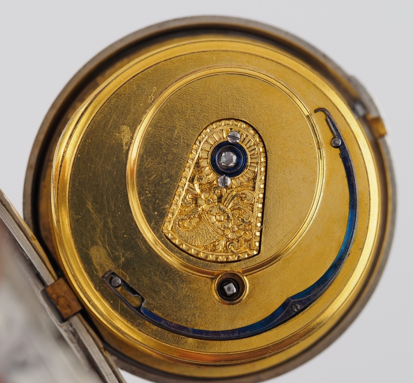

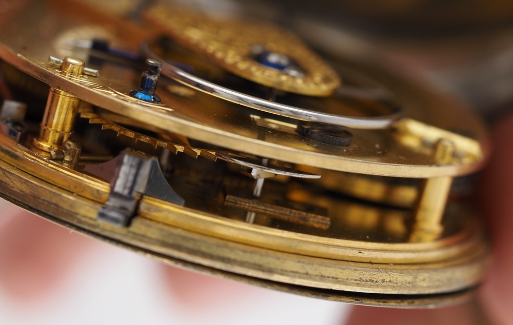

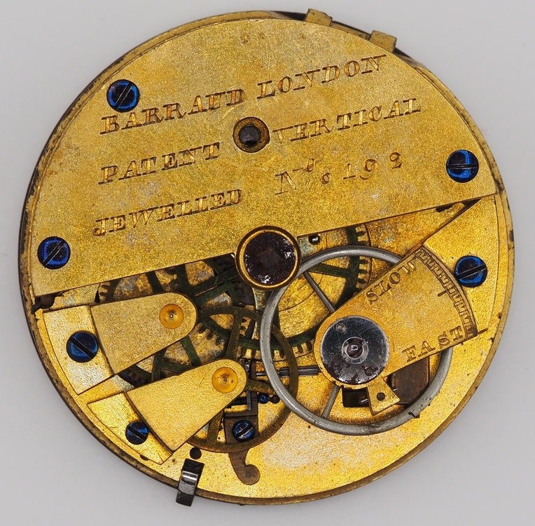

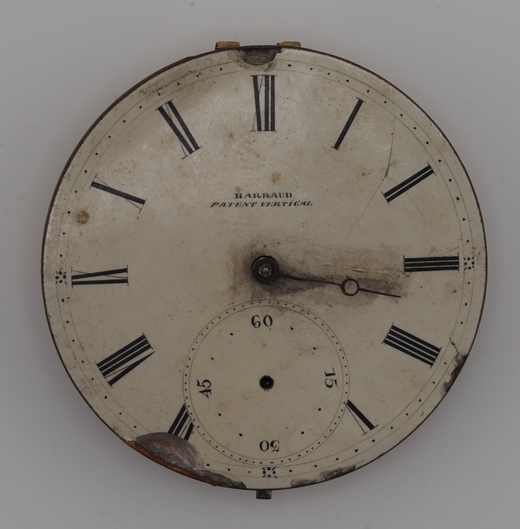

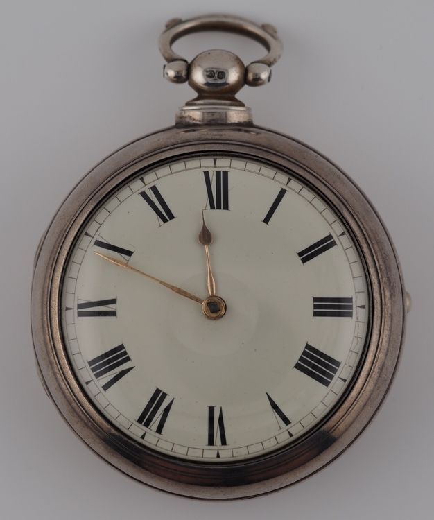

Szpindlakfan 621 #3148 Napisano 13 Czerwca 2023 Dzięki! Taka jeszcze ciekawostka, tylko szkoda, że w agonalnym stanie. 5 Udostępnij tę odpowiedź Odnośnik do odpowiedzi Udostępnij na innych stronach

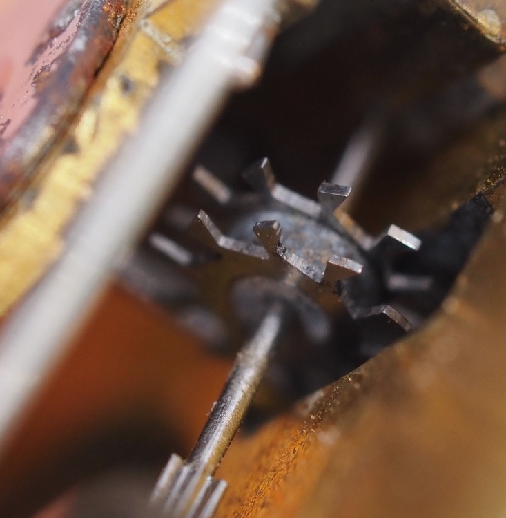

JASI 1218 #3149 Napisano 13 Czerwca 2023 No ooo super ciekawostka, a wychwyt jeszcze lepszy. Barraud to rodzina londyńskich zegarmistrzów. Tu ładnie opisane i są przykłady różnych zegarków, jest też ten. https://www.google.com/url?sa=t&source=web&rct=j&url=https://mcintyre.com/present/Barraud%20and%20Lund.pdf&ved=2ahUKEwj6gKeS2sD_AhXa6CoKHR4-ArMQFnoECBIQAQ&usg=AOvVaw3pI1sTMZ2EC-k9AU_P5kGm Z tego co udało mi się wyszukać... Wychwyt skonstruował szwajcarski zegarmistrz DeBaufre. Ten sam od kamieni. Peter i Jacob DeBaufre w 1704 roku opatentowali wykorzystanie rubinów w zegarkach - patent obejmował Wielką Brytanię. Na NAWCC zdania są podzielone... https://mb.nawcc.org/threads/1819-james-houghton-ormskirk-verge-pair-case.159021/ Trudno mi sobie wyobrazić i zrozumieć zasadę działania tego wychwytu. Z tego co udało mi się znaleźć to te 2 kółka obracają się raz w jedną raz w drugą stronę... Może ktoś z zegarmistrzów miał coś takiego i wytłumaczy więcej. Jeśli napisałem coś nie tak, to proszę mnie poprawić. Pozdrawiam Jacek 4 "Na żadnym zegarze nie znajdziesz wskazówek do życia" Udostępnij tę odpowiedź Odnośnik do odpowiedzi Udostępnij na innych stronach
Szpindlakfan 621 #3150 Napisano 13 Czerwca 2023 Zasada działania jest dość prosta, na tym filmiku to w miarę dobrze widać. Obydwa koła obracają się w tę samą stronę i są ustawione tak, żeby "palce" kół wychwytowych były ustawione względem siebie naprzemiennie, pomiędzy nimi pracuje niepełny talerzyk umieszony na osi balansu, impuls na koło balansowe przekazywany jest przez skośne zakończenie tych palcy/ramion - nie wiem jak to prawidłowo nazwać Jak widać występuje tam duże tarcie, więc wychwyt ten był podatny na szybkie zużycie, dlatego pewnie się nie przyjął. 3 Udostępnij tę odpowiedź Odnośnik do odpowiedzi Udostępnij na innych stronach
