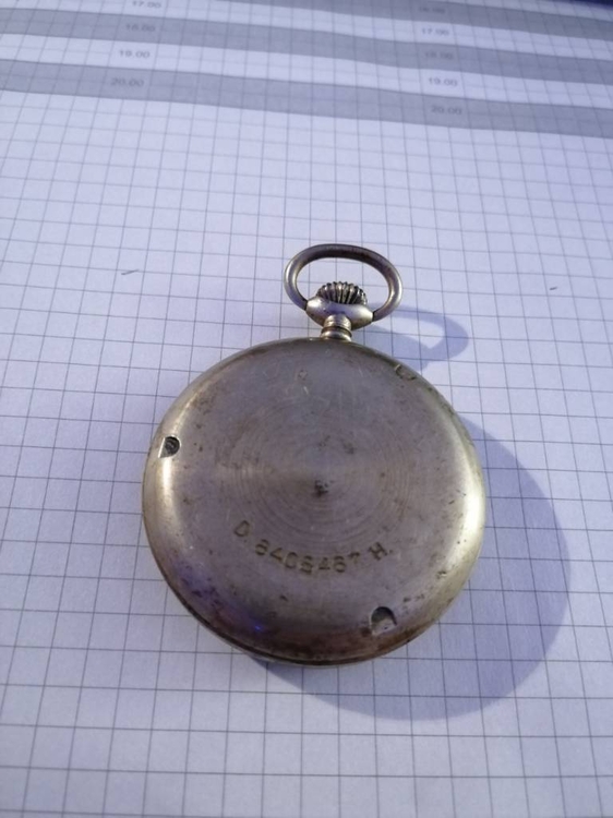

Mercel 966 #2127 Napisano 9 Stycznia 2021 Witajcie - po wielu perturbacjach związanych z moim zeszłorocznym zakupem z EBay (aukcja bez możliwości licytacji z Europy, poszukiwanie kogoś za Wielką Wodą kto go kupi tam na miejscu i prześle do Polski itp...) w końcu po 2 miesiącach dotarł do mnie i stałem się posiadaczem tego oto pięknego okazu Pełnia szczęścia zapanowała w domu mym - zegarek sprawny i punktualny jak to Zenek ale jest (musi być... ) łyżka dziegciu... Umówiłem już serwis u zaprzyjaźnionego Specjalisty z Polski Północnej żeby Zenka umyć, przesmarować i wymienić mu widok na Świat i tu zaczyna się mój problem - nie jestem w stanie go otworzyć - ba... ja to ja ale zwiedził już 2 zakłady zegarmistrzowskie - przeżył kilkudniowe namaczanie oliwą, naftą w miejscu zakręcania koperty ale nie chce, jak na dobrego wojaka przystało, się poddać i 3 punktowy klucz nie daje mu rady. Rodzi się pytanie co dalej...??? W jaki sposób się dobrać do tej konserwy? Macie jakieś pomysły? Z góry dziękujemy za odpowiedź - ja i Zenek . Wysłane z mojego SNE-LX1 przy użyciu Tapatalka 0 Udostępnij tę odpowiedź Odnośnik do odpowiedzi Udostępnij na innych stronach

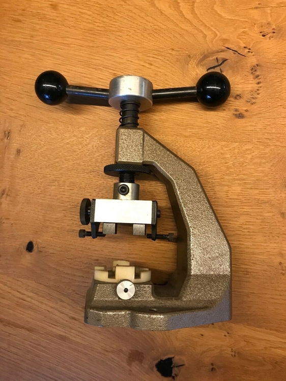

kiniol 2281 #2128 Napisano 9 Stycznia 2021 Duży klucz Bergeona powinien dać sobie z nim radę... 0 Porządek na serwisie o niczym nie świadczy. Często najlepsze usługi świadczone są przez geniuszy w totalnym bałaganie… Udostępnij tę odpowiedź Odnośnik do odpowiedzi Udostępnij na innych stronach
szalony amator 276 #2129 Napisano 9 Stycznia 2021 Najprawdopodobniej to nie klucz jest problemem ale sposób jak trzymać zegarek i nie urwać kominka. Potrzebny jest uchwyt dorobiony do tego zegarka. 0 What one fool can do, another can. Udostępnij tę odpowiedź Odnośnik do odpowiedzi Udostępnij na innych stronach
shreq 233 #2130 Napisano 9 Stycznia 2021 Już kilka razy miałem takie problemy. Pomogła zamrażarka w lodówce. Tyle że to lepiej robić tuż przed serwisem, bo może wytrącić się wilgoć. Normalnie napisał bym ,, zostaw to fachowcowi" ale sam jestem ciekaw co w środku ma mój imiennik😁 0 Udostępnij tę odpowiedź Odnośnik do odpowiedzi Udostępnij na innych stronach
szalony amator 276 #2131 Napisano 9 Stycznia 2021 3 minuty temu, shreq napisał: Już kilka razy miałem takie problemy. Pomogła zamrażarka w lodówce. Tyle że to lepiej robić tuż przed serwisem, bo może wytrącić się wilgoć. Normalnie napisał bym ,, zostaw to fachowcowi" ale sam jestem ciekaw co w środku ma mój imiennik😁 To może zadziałać, ciekawy pomysł. 0 What one fool can do, another can. Udostępnij tę odpowiedź Odnośnik do odpowiedzi Udostępnij na innych stronach
kiniol 2281 #2132 Napisano 9 Stycznia 2021 8 minut temu, szalony amator napisał: Najprawdopodobniej to nie klucz jest problemem ale sposób jak trzymać zegarek i nie urwać kominka. Potrzebny jest uchwyt dorobiony do tego zegarka. w zestawie jest odpowiedni uchwyt... wiem. bo mam... 0 Porządek na serwisie o niczym nie świadczy. Często najlepsze usługi świadczone są przez geniuszy w totalnym bałaganie… Udostępnij tę odpowiedź Odnośnik do odpowiedzi Udostępnij na innych stronach
zadra 1833 #2133 Napisano 9 Stycznia 2021 przy mrożeniu zestawów baterii robiło się tak: wkład (baterie a tu zegarek) owijamy wysuszonymi ręcznikami papierowymi - mogą nawet być podgrzane w celu usunięcia wilgoci, dalej ładujemy całość w worek foliowy- wyciskamy wilgoć, owijamy kolejny raz papierem, ręcznikami i ładujemy w kolejny worek foliowy (np reklamówkę) i wyciskamy powietrze. Całość ląduje na dłuższy czas do zamrażary. wilgoć może nam "naskoczyć".. Jedyna możliwość aby wilgoć się wytrąciła występuje gdy chcemy po wyjęciu z zawiniątka odkręcić dekiel. Lepiej nie robić tego w ciepłym i wilgotnym pomieszczeniu. Jak zima, to spróbowałbym na dworze.. 0 Udostępnij tę odpowiedź Odnośnik do odpowiedzi Udostępnij na innych stronach
mkl1 6398 #2134 Napisano 9 Stycznia 2021 2 godziny temu, shreq napisał: Za zwrócenie uwagi ja zawsze dziękuję, bo to kolejna wiedza. Ps. Też tak robiłem i mówiłem😁 aż w końcu ktoś mi zwrócił uwagę na szczegóły. Pozdrawiam. Ja również DZIĘKUJĘ Tobie i @szalonemu amatorowi. Będe poprawiał śrubki Dzięki 1 Pozdrawiam Mirek Udostępnij tę odpowiedź Odnośnik do odpowiedzi Udostępnij na innych stronach
Mercel 966 #2135 Napisano 9 Stycznia 2021 Duży klucz Bergeona powinien dać sobie z nim radę... Najprawdopodobniej to nie klucz jest problemem ale sposób jak trzymać zegarek i nie urwać kominka. Potrzebny jest uchwyt dorobiony do tego zegarka. Już kilka razy miałem takie problemy. Pomogła zamrażarka w lodówce. Tyle że to lepiej robić tuż przed serwisem, bo może wytrącić się wilgoć. Normalnie napisał bym ,, zostaw to fachowcowi" ale sam jestem ciekaw co w środku ma mój imiennik To może zadziałać, ciekawy pomysł. w zestawie jest odpowiedni uchwyt... wiem. bo mam... przy mrożeniu zestawów baterii robiło się tak: wkład (baterie a tu zegarek) owijamy wysuszonymi ręcznikami papierowymi - mogą nawet być podgrzane w celu usunięcia wilgoci, dalej ładujemy całość w worek foliowy- wyciskamy wilgoć, owijamy kolejny raz papierem, ręcznikami i ładujemy w kolejny worek foliowy (np reklamówkę) i wyciskamy powietrze. Całość ląduje na dłuższy czas do zamrażary. wilgoć może nam "naskoczyć".. Jedyna możliwość aby wilgoć się wytrąciła występuje gdy chcemy po wyjęciu z zawiniątka odkręcić dekiel. Lepiej nie robić tego w ciepłym i wilgotnym pomieszczeniu. Jak zima, to spróbowałbym na dworze..Dzięki wielkie za szybki odzew - zawożę go do jutro do Czarodzieja z Gdańska - mam nadzieje, ze się uda - ma imak do kieszonek i lodówkę też Wysłane z mojego SNE-LX1 przy użyciu Tapatalka 0 Udostępnij tę odpowiedź Odnośnik do odpowiedzi Udostępnij na innych stronach

Kieszonkowe 755 #2139 Napisano 12 Stycznia 2021 (edytowane) W dniu 10.01.2021 o 21:57, pmwas napisał: Taaaa... czasem są tak zapieczone, że sukcesem jest jak w ogóle się ruszą z miejsca, Czasem trzeba "na rympał", bo inaczej ani drgnie. Mnie to wcale nie dziwi. Ale ja w sumie jestem... "rzeźnik" Witaj Pawle. Masz rację że czasami trzeba "na rympał" . Od jakiegoś czasu na moim stole leży taka omega (osoby które mnie znają wiedzą że przywiązuję się do naprawianych zegarków ) . Kupiona za nieduże pieniądz w jakimś lombardzie ponoć na chodzie. Ale jak dotarła do mnie to się okazało że oś balansu uwalona a mostki a właściwie śruby w tych mostkach były wklejane na "hermol" Te wiórki na mostku to nie wiórki mosiądzu tylko właśnie resztki kleju i żeby wykręcić śrubę właśnie trzeba było użyć dużej siły. Ale po wykręceniu śruba i mostek wyglądają tak mostek bez wiór kleju jeszcze brudny a śruba tak jak została wykręcona. Janusz pewnie by polerował a ja chyba zostawię bo lubię zostawiać w naprawianych zegarkach ślady po poprzednich ( i moich ) naprawach. (tak było w posmarkanych cyną przez poprzednich naprawiaczach kopertach czy wstawionych stalowych wężydłach w mostku czy zaklepaniach łożysk) Sam wręcz podkreślam że zostało to specjalnie pozostawione. Nie chwalę się tym jako przykładem. Natomiast jeśli ktoś zwraca mi uwagę że coś mu nie odpowiada w naprawie to z natury zawsze może liczyć na poprawienie naprawy. Oczywiście jeśli to było wcześniej ustalone w zakresie naprawy, bo co innego jest dorobienie szkła, dobranie wskazówek, mycie i smarowanie, czy tylko uruchomienie a co innego kompleksowa naprawa. Jak zapewne wiesz w znanych firmach jak przyjmują zegarek do naprawy to nawet nie bawią się w dorabianie tylko od razu wymieniają całe podzespoły. Ale takie firmy jak Omega, Longines czy Tissot o lepszych markach już nie wspominając trzymają olbrzymie stoki magazynowe - ale też dlatego naprawa tam idzie w tysiące. Miłego poranka Roman Edytowane 12 Stycznia 2021 przez Kieszonkowe 2 Udostępnij tę odpowiedź Odnośnik do odpowiedzi Udostępnij na innych stronach
kiniol 2281 #2140 Napisano 13 Stycznia 2021 W dniu 9.01.2021 o 23:30, Mercel napisał: Dzięki wielkie za szybki odzew - zawożę go do jutro do Czarodzieja z Gdańska - mam nadzieje, ze się uda - ma imak do kieszonek i lodówkę też Wysłane z mojego SNE-LX1 przy użyciu Tapatalka I jak tam Czarodziej? Dał sobie radę... 0 Porządek na serwisie o niczym nie świadczy. Często najlepsze usługi świadczone są przez geniuszy w totalnym bałaganie… Udostępnij tę odpowiedź Odnośnik do odpowiedzi Udostępnij na innych stronach

Mercel 966 #2142 Napisano 14 Stycznia 2021 I jak tam Czarodziej? Dał sobie radę... Zaklinanie rzeczywistości jeszcze trwa... Wysłane z mojego SNE-LX1 przy użyciu Tapatalka 0 Udostępnij tę odpowiedź Odnośnik do odpowiedzi Udostępnij na innych stronach
kiniol 2281 #2143 Napisano 14 Stycznia 2021 Czyli nie daliście sobie rady...? 0 Porządek na serwisie o niczym nie świadczy. Często najlepsze usługi świadczone są przez geniuszy w totalnym bałaganie… Udostępnij tę odpowiedź Odnośnik do odpowiedzi Udostępnij na innych stronach

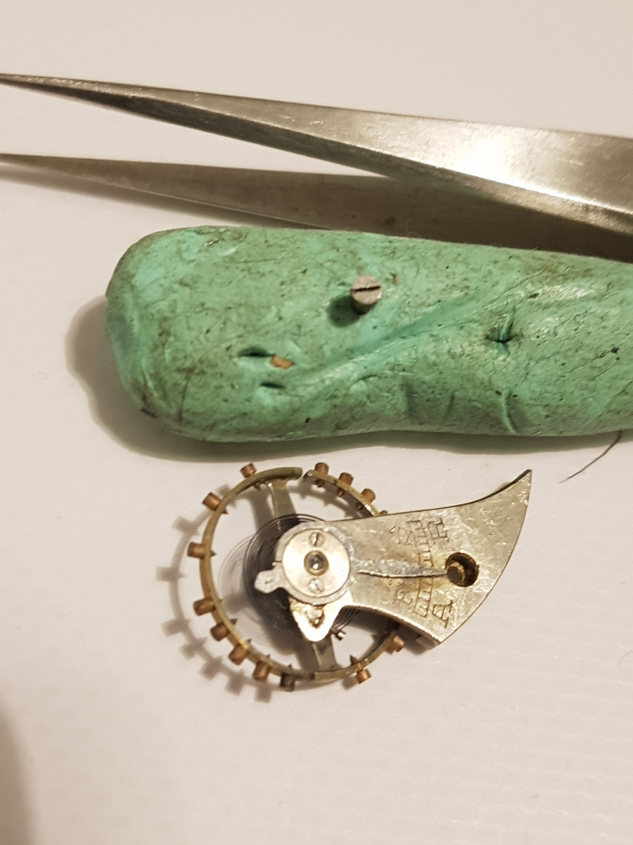

pmwas 9193 #2149 Napisano 15 Stycznia 2021 Ech... ostatnio mało mam czasu na zegarki... przyczyn jest kilka, ale ogólnie prawie nic już nie kupuję i prawie w niczym już nie grzebię... Kasy mało, bo wydatki duże, a poza tym... ech, takie tam różne zmiany w życiu... no, nieważne... Koniec końców hobby poszło nieco w odstawkę, choć z naciskiem na „nieco”, bo takiego kotka w woreczku nie mogłem nie kupić. Było wystarczająco tanio, żeby mnie zaintrygować Anglik, niewątpliwie... Zresztą... starczy otworzyć dekiel (zawias nieco walnięty, ale trzyma) W środku punce powtórzone... I mechanizm pod dodatkową pokrywą... Mechanizm dość zwyczajny, taki 7-kamieniowiec z łańcuszkiem i wychwytem angielskim, z Perth w Szkocji... Banku nie rozbiłem, ale warto było. Mechanizm wymaga czyszczenia, ale jest sprawny i całkiem ładnie utrzymany. Dobrze zainwestowany piniądz Dla koneserów muzyki - takie jeszcze odkrycie... ...i to tyle. Jak rozłożę, to opiszę, choć to po prostu zwykła angielska 7 kamieniowka, przyzwoicie zachowana 1 Miłego dnia! Udostępnij tę odpowiedź Odnośnik do odpowiedzi Udostępnij na innych stronach
