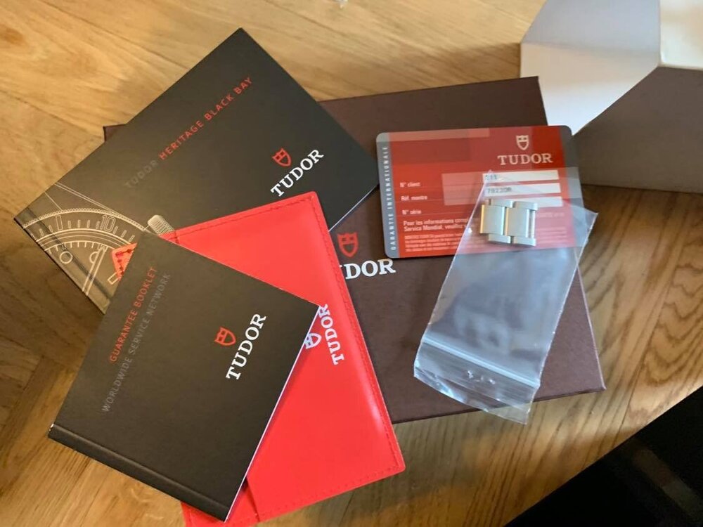

https://allegro.pl/oferta/tudor-black-bay-geneve-200m-660ft-9203922731
"something is no yes" zastanawiam sie ostatnio nad Tudorem i trafiłem na powyższe. Juz samo pudełko i papiery mi brzydko pachną ale może ktoś lepiej się wypowie.
Za słabe zdjęcie moim zdaniem. Zewnętrzna część pudełka jest chyba nie ta (miałem ten zegarek, nie pamiętam na 100%, ale to była chyba prosta obwoluta).
Dla mnie ne pierwszy rzut oka cena jest "too good to be true" i to tak co najmniej 4-krotnie (myślę, że 7-8kPLN można uznać za super okazję, więc 1.800 jest dla mnie bardzo podejrzana).
Pzdr
moja uwagę zwróciły również dodatki - jak porównywałem zdjęcia tego modelu i rocznika z sieci to wszystkie wkładki były czarne a tu są czerwone.
Bransoleta w modelu z in house jest inna. Pudło jak wieczorem gdzieś odkopię to porównam. Dekiel chyba w inhouse powiniem mieć grawer "MANUFACTURE CALIBRE", a ten ze zdjęcia jest chyba z modeli z ETA.
Edytowane przez lysy
jeżeli to Ci w czymś pomoże ,to tak wygląda fabryczny komplet wersji na ETA 2824:
Ale
1:cena
2: dekiel
3:bransoleta
4:papiery
byłbym co najmniej ostrożny...
Edytowane przez y60
tak jeszcze popatrzyłem.. w/g dokumentów został sprzedany tutaj : https://www.rqz-galerieslafayette.com/notre-maison.html
Myślę,że można do tego butiku ,spokojnie wysłać mail z pytaniem..
niemniej nr ref z papierów pasuje do zegarka na inhouse ,tarcza też by na to wskazywała,ale dekiel i bransoleta (w/g mojej wiedzy ) już się nie zgadzają...
Edytowane przez y60
świetna analiza, czyli jednak nie zupełny fake jak myślałem. Generalnie nie mój kolor ale może kogoś ostrzeże.
jus sprzedany :)
Edytowane przez Jan
edit
Niekoniecznie. Może właśnie bardzo fake, bo nowa tarcza a nie nadążyli z dostosowaniem dekla i bransolety. Dekiel na inhouse jest inny. Zegarek jest grubszy więc dekiel z wersji ETA nie będzie pasował do zegarka. Szkoda, że nie ma dokładnego zdjęcia tarczy bo wydaje się, że logo też jakby troszkę za nisko w stosunku do oryginału. Ale to może być kwestia kąta pod jakim było robione zdjęcie.
Z resztą już aukcja zakończona. Jak zobaczyłem aukcję to jeden był sprzedany i jeszcze jeden został. Ciekaw czy ktoś kupił poza allegro, czy aukcja została zgłoszona i allegro ją zdjęło.
Ktoś przy tej cenie w ogóle zastanawiał się, czy to może być autentyk? Tyle mniej wiecej wyniesie koszt podróby powiedzmy z noob z dokupionym kompletem papierów i fejkowym pudełkiem.
i tak,zapewne było... w tym przypadku..

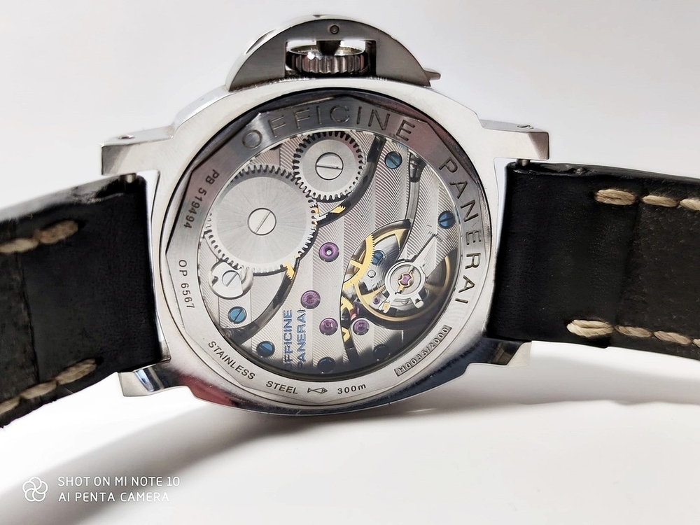

PAM 00111 wystawiony przez sprzedawcę w PL, brak pudełka, papierow, jakichkolwiek dokumentów zakupu ale twierdzą ze 100% oryginał, cena za to podejrzanie niska...
Edytowane przez PatLove
cytat z Allegro:
"Zegarek nie posiada żadnych dokumentów/paragonów/pudełka itd.Sprzedajemy go jako replikę-nie mając żadnej opini fachowca.Można się zasugerować stroną chrono24. Prosimy o przemyślany zakup,nie przyjmujemy zwrotów.Prosimy także nie podchodzić do zakupu na zasadzie,że może jest on oryginałem.Oczywiście nie zaprzeczamy,że tak może się też okazać.W takim przypadku-można powiedzieć o trafieniu okazji:) Repliki też maja swoją wartość i cenę i tez potrafią znacznie kosztować."
Biorąc pod uwagę tytuł aukcji i deklaracje zawarte w opisie, sprzedający świadomie wprowadza do obrotu towar oznakowany podrobionym znakiem towarowym, a więc podlega zapisom Art. 305 P. w. p.
Edytowane przez Pan Tarhei
jedyną stałą cechą rozwoju jest zmiana
Przecież to jawna chińszczyzna, to nawet nie jest podobne do dobrych podróbek Pama.
Nie przesadzaj Filip, widziałem gorsze  :)
Natomiast biorąc pod uwagę świadomość sprzedającego o pochodzeniu zegarka i jego cenę (czyli zakres szkód jakie może wyrządzić) uważam, że ktoś z moderatorów lub władz stowarzyszenia powinien zgłosić Allegro lub policji (podobno współpracujemy w zakresie podróbek zegarków) fakt popełnienia przestępstwa.
