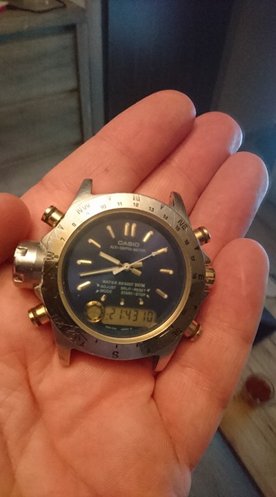

paeo21106 84 #1878 Napisano 30 Czerwca 2017 Witam. Mam taki problem w zegarku Aw-711. Nie działają mi dwa przyciski, chociaż blaszka styka się z stykami. Gdy pinceta dotknę styki to czasami załapią i godzina się zmienia. Czy można to w jakiś domowy sposób naprawić? Czym wyczyścić styki ? Czy iść od razu do zegarmistrza ? Pozdrawiam 0 Udostępnij tę odpowiedź Odnośnik do odpowiedzi Udostępnij na innych stronach

TomG80 9799 #1881 Napisano 4 Lipca 2017 Witam. Mam taki problem w zegarku Aw-711. Nie działają mi dwa przyciski, chociaż blaszka styka się z stykami. Gdy pinceta dotknę styki to czasami załapią i godzina się zmienia. Czy można to w jakiś domowy sposób naprawić? Czym wyczyścić styki ? Czy iść od razu do zegarmistrza ? PozdrawiamSpróbuj zacząć od przeczyszczenia blaszek i napylanych na płytce styków za pomocą cienkiego patyczka z watką nasączoną spirytusem. Jeśli to nie da wyraźnej poprawy, być może blaszki trzeba będzie opracować mechanicznie (przeszlifować delikatnie drobnym papierem). Styków napylonych mechanicznie nie ruszaj, ponieważ można je bezpowrotnie usunąć z płytki i będzie po ptakach. 0 Udostępnij tę odpowiedź Odnośnik do odpowiedzi Udostępnij na innych stronach
paeo21106 84 #1882 Napisano 4 Lipca 2017 Spróbuj zacząć od przeczyszczenia blaszek i napylanych na płytce styków za pomocą cienkiego patyczka z watką nasączoną spirytusem. Jeśli to nie da wyraźnej poprawy, być może blaszki trzeba będzie opracować mechanicznie (przeszlifować delikatnie drobnym papierem). Styków napylonych mechanicznie nie ruszaj, ponieważ można je bezpowrotnie usunąć z płytki i będzie po ptakach.Witam. Przeczyściłem styki spirytusem i jest duża poprawa. Przyciski raz działają super ale też się potrafią dalej zawiesić i nie reagować. Chociaż z początku to w ogóle nie reagowały. Myślisz że to może być wina modułu ?Godzinę póki co ustawiłem a jutro spróbuje blaszki opracować mechanicznie lekko, papierem wodnym 2000. 0 Udostępnij tę odpowiedź Odnośnik do odpowiedzi Udostępnij na innych stronach
TomG80 9799 #1883 Napisano 4 Lipca 2017 Witam. Przeczyściłem styki spirytusem i jest duża poprawa. Przyciski raz działają super ale też się potrafią dalej zawiesić i nie reagować. Chociaż z początku to w ogóle nie reagowały. Myślisz że to może być wina modułu ?Godzinę póki co ustawiłem a jutro spróbuje blaszki opracować mechanicznie lekko, papierem wodnym 2000. Co może być przyczyną zawieszania się przycisków - trudno mi powiedzieć. Bo - jak rozumiem - chodzi o zawieszanie się elektroniki w działaniu, a nie mechaniczne zacinanie się przycisków w obudowie zegarka? Cieszę się, że moja porada pomogła chociaż częściowo. Może odnośnie dalszych kroków to niech wypowiedzą się bardziej doświadczeni ode mnie koledzy, bo mi w sumie pomysły się już skończyły. Ale generalnie to ładny kolega antyk wykopał. 0 Udostępnij tę odpowiedź Odnośnik do odpowiedzi Udostępnij na innych stronach
paeo21106 84 #1884 Napisano 5 Lipca 2017 Co może być przyczyną zawieszania się przycisków - trudno mi powiedzieć. Bo - jak rozumiem - chodzi o zawieszanie się elektroniki w działaniu, a nie mechaniczne zacinanie się przycisków w obudowie zegarka? Cieszę się, że moja porada pomogła chociaż częściowo. Może odnośnie dalszych kroków to niech wypowiedzą się bardziej doświadczeni ode mnie koledzy, bo mi w sumie pomysły się już skończyły. Ale generalnie to ładny kolega antyk wykopał. Chodzi o zawieszanie elektroniki, bo przyciski chodzą super, blaszki dotykają styki i odbijają ładnie. Dziękuję za poradę 0 Udostępnij tę odpowiedź Odnośnik do odpowiedzi Udostępnij na innych stronach
