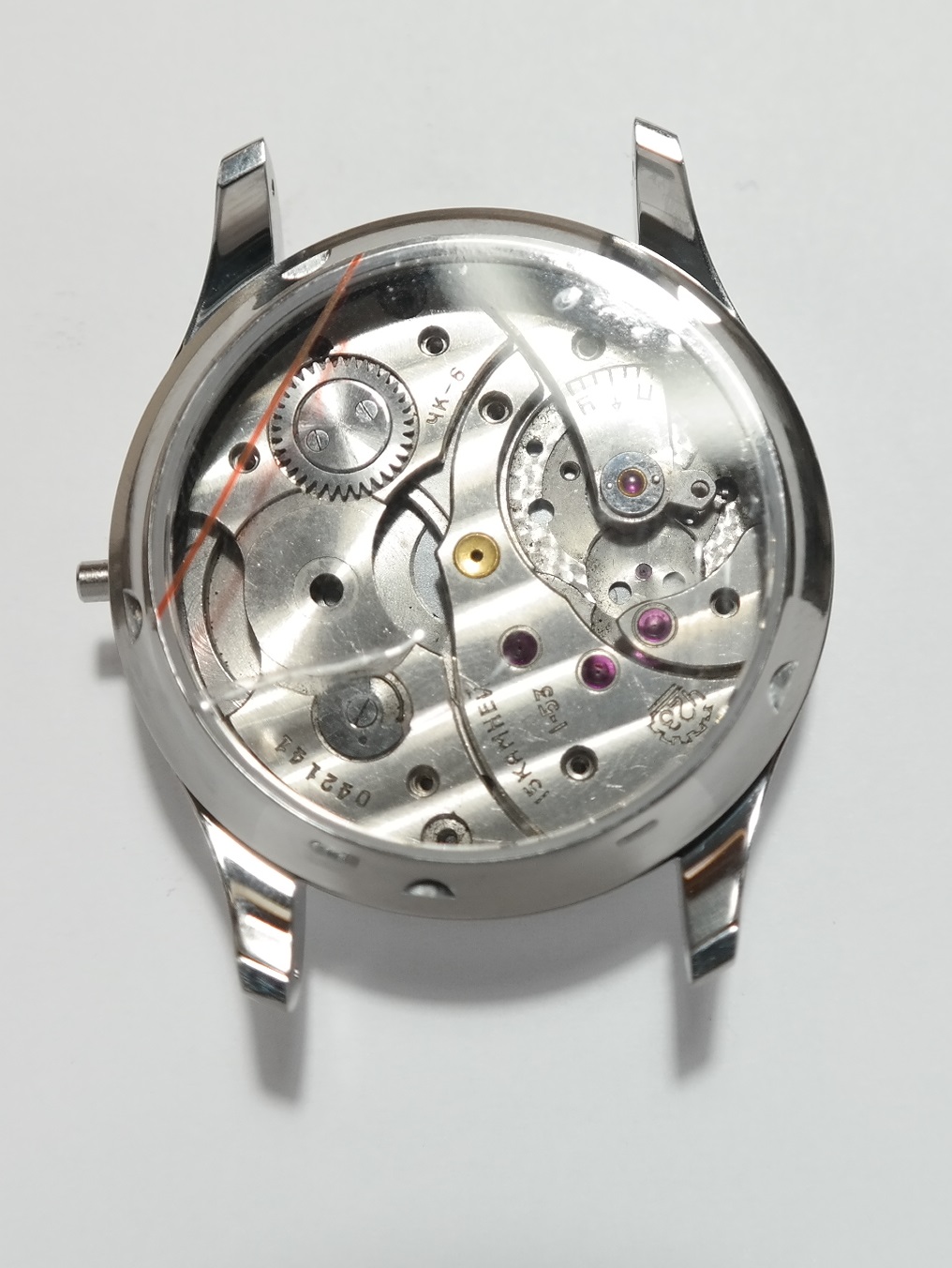

W głębi ta z trójkątem na ruchomym bezelu z koronką na gwincie.
Po lewo nr.1 ale też podobna do tej co Leszek pokazuje na swoich zdjęciach tye, że jego ma skręcane teleskopy i większy wymiar L2L
Po prawo ta co dzisiaj zapodałem link z Seagullem (grubość prawie 15mm) - koronka też jest w zestawie taka jak w linku z aukcji ebay.
Piloty czyli ta w głębi i po lewo mają płaskie szkła frontowe a ta trzecia wypukłe....
Tak by wyglądał mechanizm w tej po prawo :

Jestem Panowie zaraz pokażę porównanie chwila cierpliwości....
Nie pomyślałeś by zostawić oryginalny mechanizm ? Przy takiej grubej tarczy spokojnie można by było dobudować płytę do modyfikacji.  Czy wachnik można zdemontować do grawerowania ?
Ja tylko tak luźno się pytam. Sam układ zegarka pasuje, rozmiar 40 mm też jest ok. Takie luźne pytania mam bo na zegarkach się nie znam ale ten mechanizm na dwie osie bez problemu bym przerobił a cienką  zostawił w środku ku uciesze tych co chcą 3
Mi się widzą ta po lewo lub ta po prawo ale 100% pewności nie mam. Tak czy siak do każdej trzeba dorabiać pierścionki dystansujące.
Ta po prawo to jest ta co w tym parnisie z czarną tarczą pokazywałem na aukcji i trzebaby kupić z  mechanizmem . Ta po lewo jest dostępna oddzielnie - niby o 1mm większa średnica i zarazem mniejsze szkło ale koszt zakupu nie będzie obciążony mechanizmem, którego właściwie nie chcemy.
Ale trzy osobne tarcze to chyba lepiej niż właściwie dwie bo w tym automaticu sekundnika nie da się przenieś od tak sobie.... Poza tym koszt automatica wyższy a o możliwościach modyfikacji to nawet nie myślałe. Ta koperta jest 43mm a nie 40mm :)
To chyba ten po lewej.

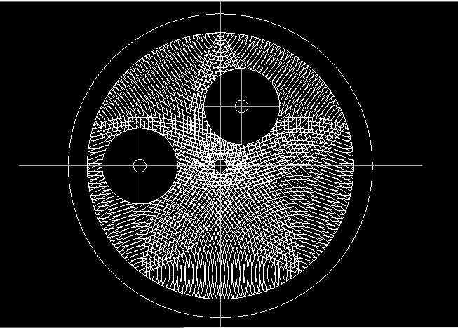

Tak wracając do tarczy, co sądzicie o czymś takim? Leszku, da radę coś takiego zrobić?
Co do kopert, to tą z mechanizmem bym odrzucił od razu - wg mnie lepiej więcej wydać na kopertę niż dopłacać za niepotrzebny mechanizm.
Adam mam podzielnicę w stopniach a do tego podziału przydała by się w gradach. Ale mogę na 99 procent powiedzieć że dam radę podzielić i zrobić ten wzór.
Wiesz, to jest tylko rysunek i na żywo może wyglądać 100 razy gorzej niż Breug.... (nie nauczę się jak się to pisze ;)  ), ale może być też bardzo fajne i pasujące do projektu...
Pierścienie będą dwa: od strony tarczy (chyba , że da radę przerobić sam bezel i wprasować z powrotem) i ten z tyłu montażowy dociskający mechanizm. Ze stali nierdzewnej nie opłaca się bo odpadów od groma no chyba, że ktoś by takie krążki skombinował. ..
Adam w wolnej chwili przytnę na tej podzielnicy co mam i określisz czy Ci się podoba.
Wzór jest nazywany "Breguetowskim". Dlaczego? nie wiem - ale ja go lubię.
Zobacz jak będzie wyglądał w emalii :wub:  ale to jeszcze z miesiąc , dwa ....

No taki wzór Breugetowski w emalii jest super!!! Może jednak w coś takiego pójdziemy, a to co narysowałem to na próbę machniesz (jakby to było takie proste :)  ) - może się jednak sprawdzi...
Rozumiem, że nasz zegarek też będzie w emalii... :wub:
Adam zrobię na próbę bo podoba mi się Twój wzór tylko nie będę przerabiał podzielnicy.
Przy podzielnicy 360 stopni nie mam możliwości dokładnego podziału na 5 części. Ale do prób wystarczy to co mam a i tak muszę ćwiczyć to i przy okazji z 3-4 piwka wypiję ;)
