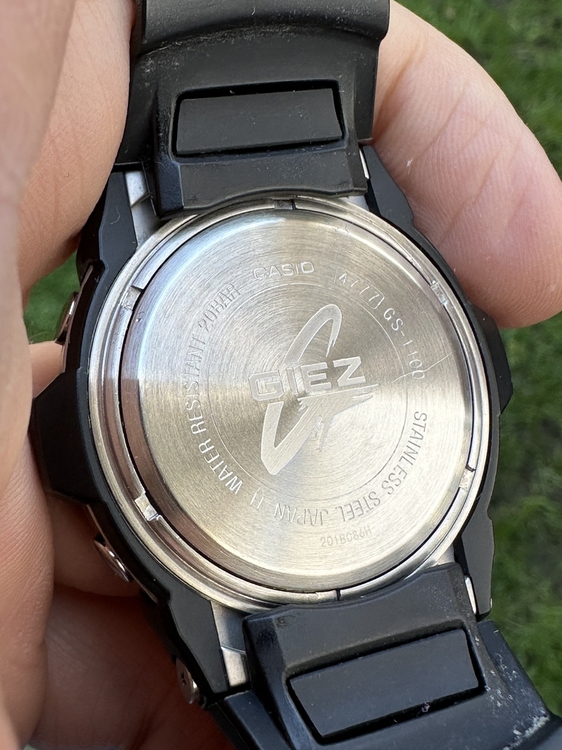

Tak wygląda dekiel i nakrętka jednego mojego zegarka po spotkaniu z “profesjonalistą” … to był pierwszy i ostatni raz kiedy to komukolwiek dałem grzebać przy bateryjkach, miły pan oznajmił że ciężko było odkręcić 🤬

6 godzin temu, Londek napisał(-a):

Wygląda jak robota kolejnego lokalnego bohatera co nawala młotkiem w zegarek "bo cięzko było". Masakra.
