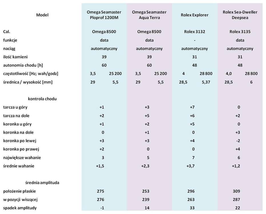

Wracając do 8500 - ma ktoś dane jakie ona ma różnice między pozycjami?
Piotr,
to jeszcze w odpowiedzi na Twoje zapytanie:
Warte zauważenia są w powyższych pomiarach są trzy sprawy:
- brak późnienia w każdym z przypadków,
- największe wahanie nie przekracza 5 s,
- niewielki spadek amplitudy w różnych pozycjach i po uruchomieniu stopera.
Tejot, coś pięknego ta tabela i Twoja wiedza. Ty łożyłeś za dostęp do szczegółowych wyników testów watchtime.com, jak to w przypadku większości testów sobie winszują? Jeśli tak to czuję się zobowiązany do przekazania Tobie czarnego Dżonyłolkiera :) I tak zresztą się czuję.
Proszę o wyjaśnienie jeszcze, średnie wahanie komparatora chodu to średnia arytmetyczna pomiarów w każdej pozycji?
Z dostępem nie było problemu, bo większość testów WT została przedrukowana w polskim kwartalniku Chronos (a mam niemal wszystkie) więc zestawiłem tylko dane.
Średnie wahanie to średnia arytmetyczna, tak.

Tomek, masz może spostrzeżenia nt. długoterminowej stabilności swojego kal 8500? I coś adekwatnego w kontekście kal. 3135 lub pochodnych?
Piotr,
tak mniej więcej kształtowała się niedokładność na podstawie mojej obserwacji po roku czasu:
Potem zaprzestałem sprawdzania bo mi się znudziło.
Po dwóch latach wyrywkowo sprawdziłem i  mechanizm ustabilizował się na poziomie ok. +3 do +5 sek/mies. Obecnie czyli po trzech latach nic się nie zmieniło, nadal nie przekracza 5 sek/mies.
Co do kal. 3135 przygotowałem dla Ciebie takie zestawienie (niczym więcej niestety nie dysponuje):
pozdrowienia, Tomasz

Po zebraniu pozyskanej dzięki Wam wiedzy, rysują się następujące tezy:
- w kategorii różnic między pozycjami zarówno ETY COSC i top jak i 8500 wyraźnie górują nad 3135 który jest na poziomie 2836 Elabore
-  3135 oraz 8500 górują nad ETĄ 2836 elabore stabilnością w funkcji temperatury oraz długodystansową.
- dodatkową przewagą 8500 nad 3135 zdaje się być dystrybucja momentu napędowego ( 2 bębny?? ) - użytkownicy 3135 zgłaszali zauważalne fluktuacje chodu gdy zegarek na ręce nakręcał się "od zera" lub gdy dni na ręce przeplatały się z dniami gdy zegarek leżał.
Proszę zgłaszać uwagi do tych spostrzeżeń.
