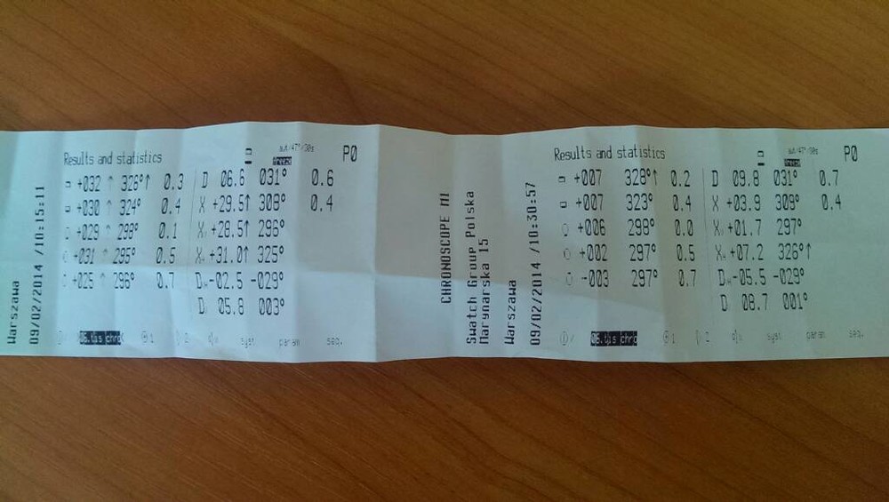

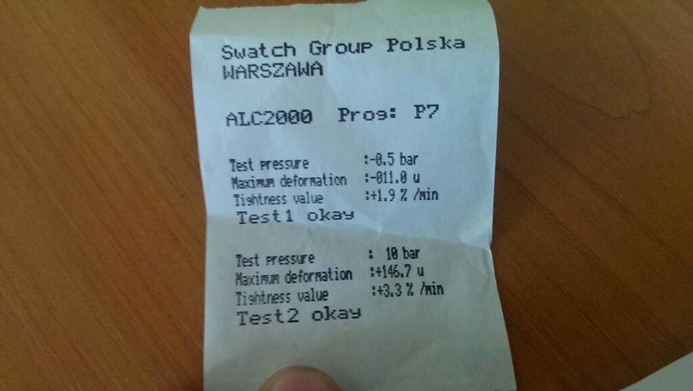

Witam, odebralem z serwisu jeden ze swoich zegarkow ale w salonie nie potrafiono mi wytlumaczyc o co chodzi z wydrukami jakie dostalem po regulacji. Dlatego prosze Was kolegow o wytlumaczeni mi o co tu chodzi ;)

O i T
Wkleiłeś zdjęcia do góry nogami. Odwróć, a na pewno ułatwisz kolegom interpretację :)
Edytowane przez drm
Te stopnie to ruch balansu. Nie powinien być mniejszy niż 270*

Jeśli się nie mylę, to masz dwa wydruki. Jeden przed, drugi po regulacji.
pierwszy słupek to odchyłki sekundowe w różnych położeniach zegarka. Od góry: szkiełkiem do góry, szkiełkiem w dół, a później ciemna kropka pokazuje położenie koronki. Nawiasem mówiąc bardzo stabilny w chodzie, jak znajdę pełen opis wydruku to podeślę Ci na pw.
Ile ma od nowości?
