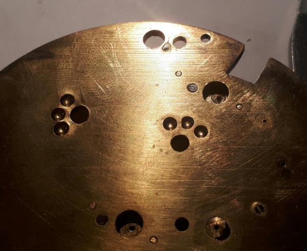

Po temu tu ten machanizm pokazalem :)
odlutowane :D
Poskladam i moze sie uda uratowac?
Edytowane przez czerralf
Powoli sie ratuje. Usunalem wszystkie zbedne elementy mechanizmu. Duzo pracy przede mna.

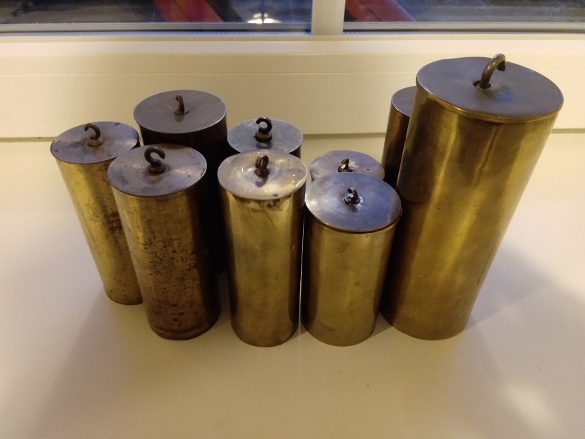

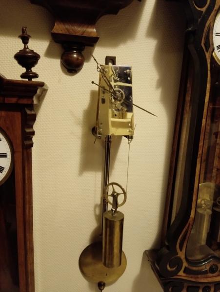

Rafał, czy on działa? Na jakiej wadze?
Napisano (edytowane)
Dziala. Niestety stopka jest kombinowana i wywalilem :angry: . Mam kolege co mi to zrobi :) . Zbedne otwory mocowania tarczy tez ''zakulem". Nie jestem zegarmistrzem. Mam calkiem sporo roznych wag. Mechanizm zaczyna prace na wadze  powyzej 1300 na krotko lepiej na 4kg?
Jak masz taką grupkę, to wybierz najlżejszą, na której spokojnie chodzi. Czerokilowego wiadra bym się starał unikać. Zapytałem, bo wydawało mi się, że jedno ramię kotwicy jest rozgięte, ale to chyba w ramach naprawy. Dobrze, że pracuje, bardzo fajny jest.
Oczywiscie kotwica jest rozgieta co widac. Pozytyw jest taki ze kotwica jest oryginalna. Dziekuje wiem ze fajny jest :) . Duzo zabawy i pracy :) . Dziekuje .

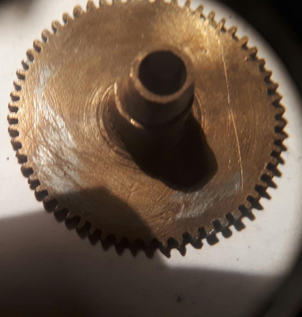

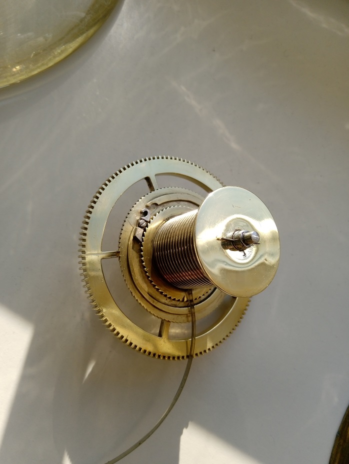

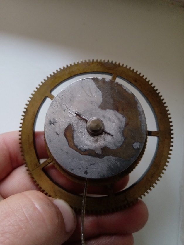

Pozwolę sobie dorzucić trzy zdjęcia z tego co mam na warsztacie.

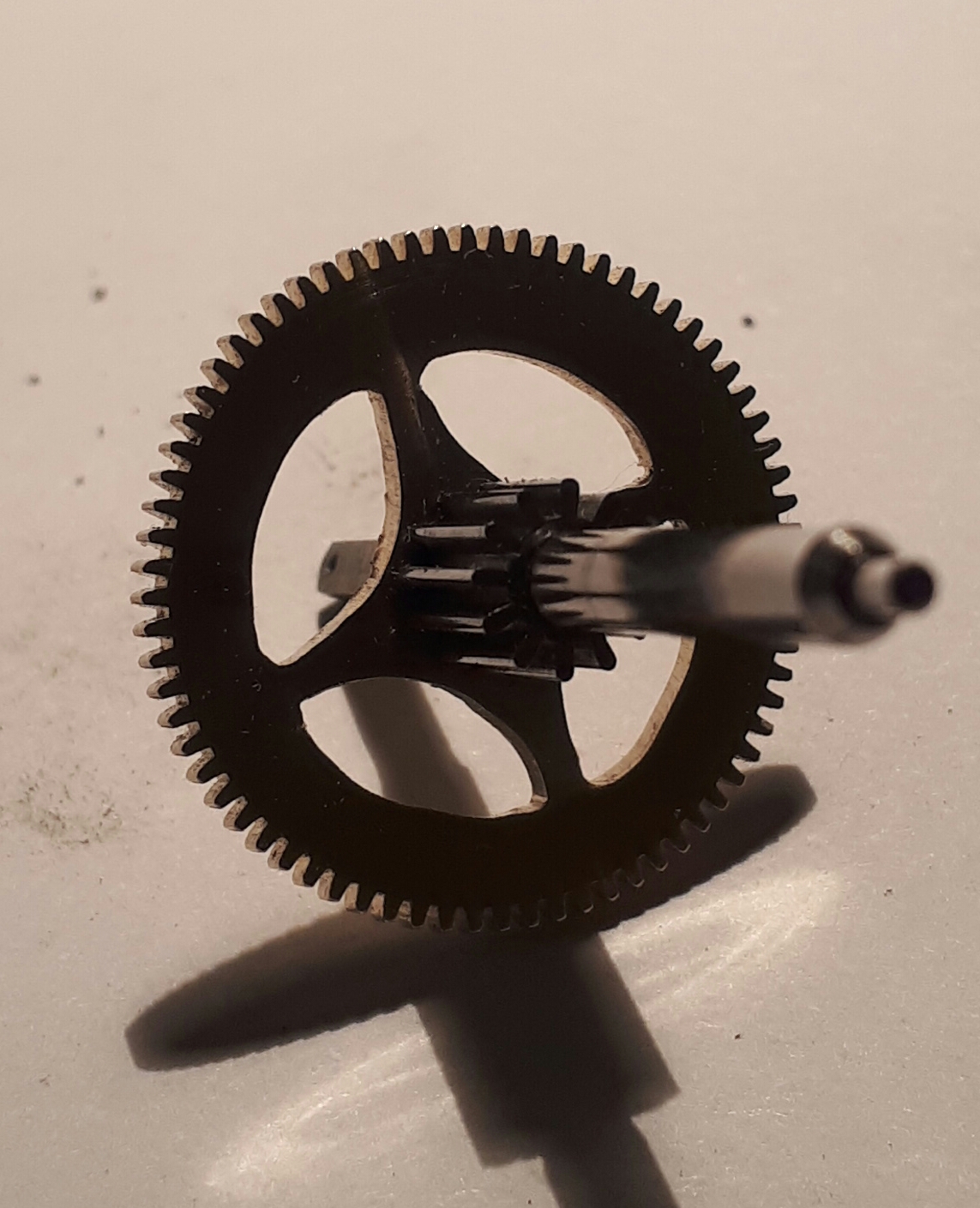

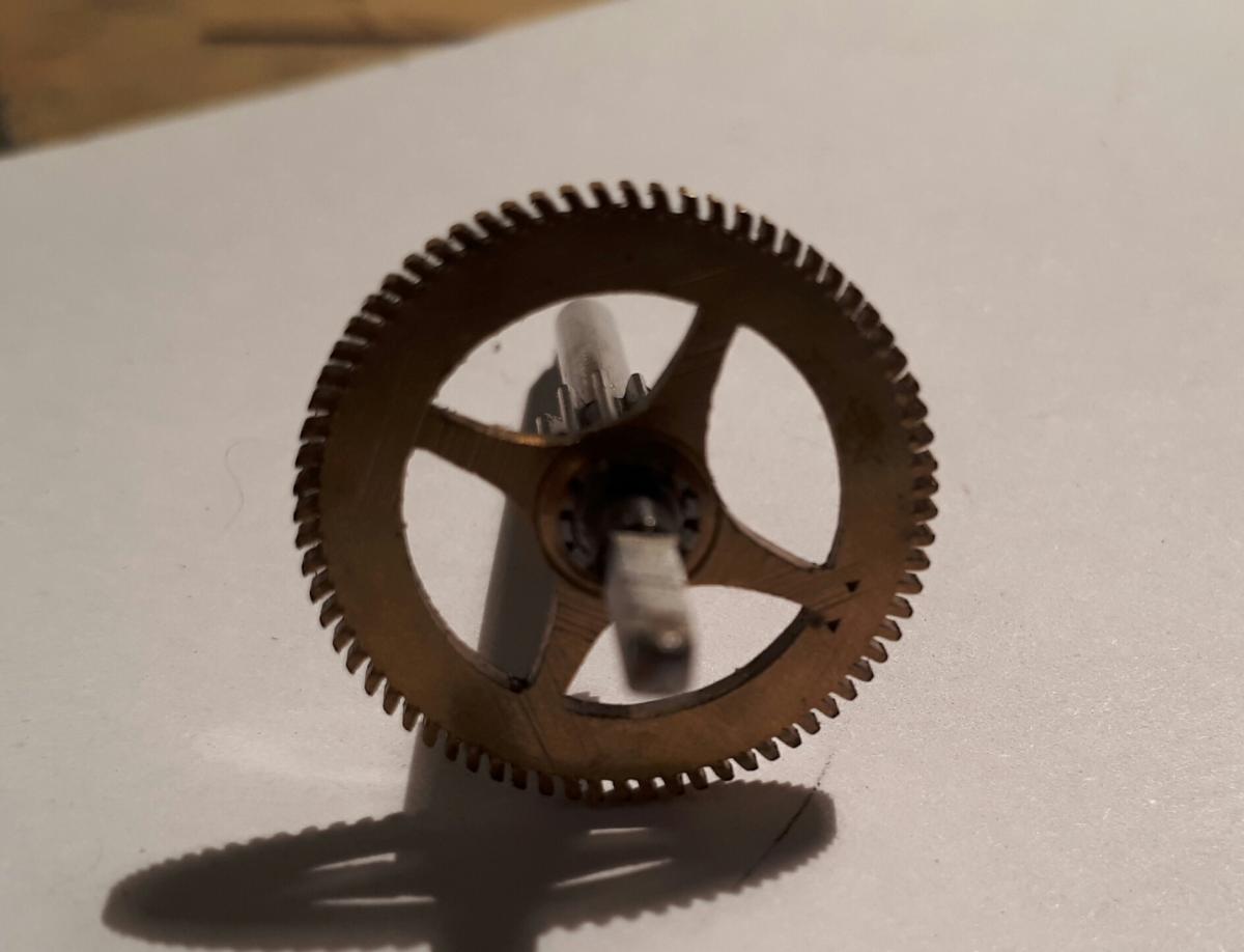

Zawsze nerwowo reaguje na tak kasowane luzy, oto powód. Młot i oczywiście solidny punktak no i oczywiście luzu niema ale zazębienie wypadło daleko w innej galaktyce:-)
Efekt wprost olśniewający 72 zęby leży ładnie na boku.
Na drugim zdjęciu widać pochyloną oś
Edytowane przez longcase1

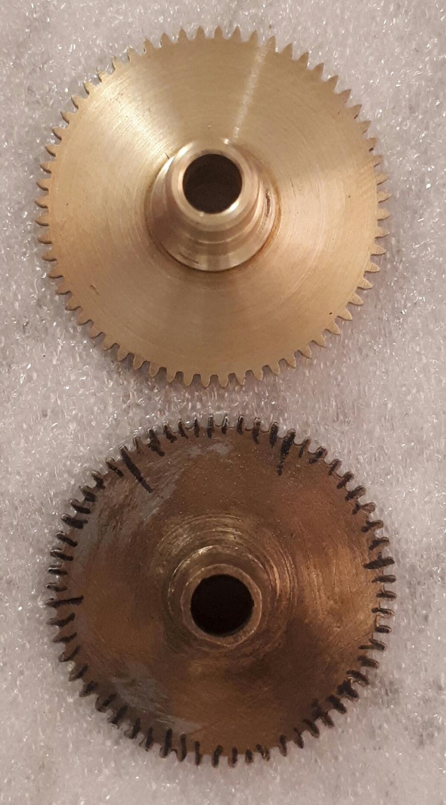

No i jest nowe koło;-)
Prostowałeś te zęby ? :o
Nie.... To koło jest dorobione od nowa . Tam już nie było co prostować ścięte głowy zębów
Mogłeś zadzwonić, mam takie koła...
Biorąc pod uwagę stan mechanizmów dostarczanych do naprawy w ostatnim czasie , na pewno będzie jeszcze okazja. To dosyć małej średnicy koło 20.7 mm 72 zęby
72 zęby - czyli dwa młode człowieka i emeryt ...
Czasem lepiej powiedzieć coś, nie mówiąc NIC!  🤔
72 zęby na takim kółeczku..? ○○
Oszaleć można

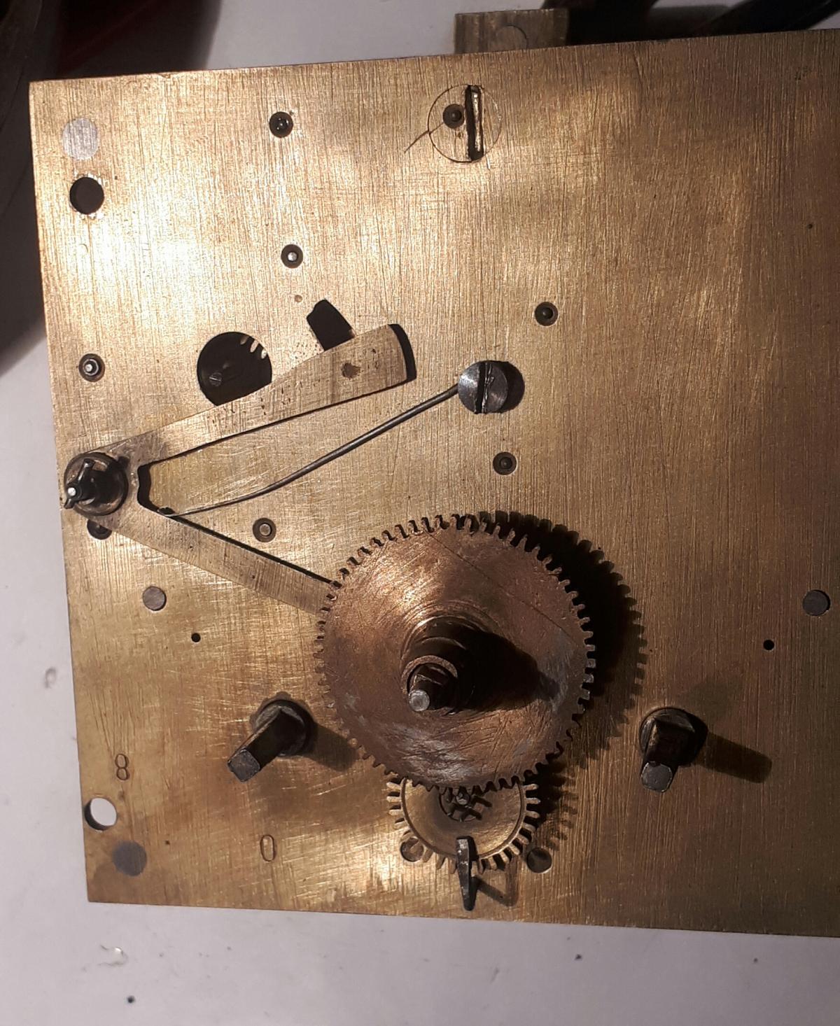

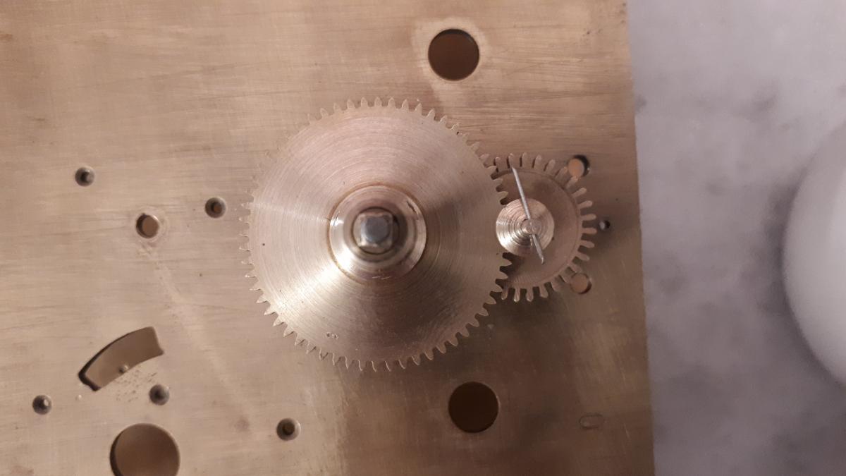

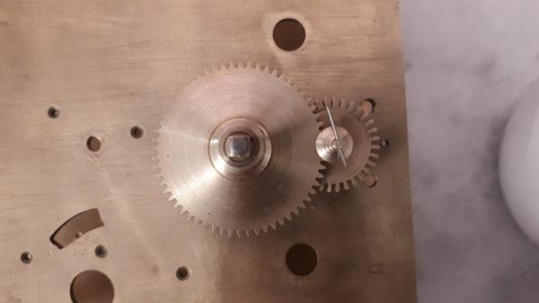

Dla podtrzymania ciekawego wątku przykład idealnie dorobionego koła godzinowego w przekładni wskazań;-)) warto szczególnie zwróć uwagę na kształt zębów;-))
Haha- i na "tym-tym" zegar chodził? Coś podobnego :D
a zwróciłaś uwagę na ;)  na styku z tym kołem ....  :P

Muszę się przyznać, że to z mojego zegara ten mechanizm, ale to nie moja robota. Ja nie mam na szczęście takich "zdolności". Tak, chodził u mnie jako chodzik ok. pół roku i to w miarę dokładnie, potem kilka lat poleżał w kartonie, aż trafił w końcu do longcase1. Nie wiedziałem o niespodziance z tym kołem.
