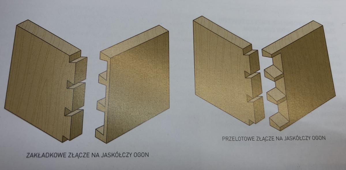

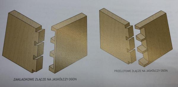

Yodek 2549 #76 Napisano 1 Listopada 2019 Ktoś z fantazją Na 3 zdjęciu widzę jakiś ciekawy sposób łączenia? Takie geometryczne wpusty, a może oczy mnie zwodzą 0 Udostępnij tę odpowiedź Odnośnik do odpowiedzi Udostępnij na innych stronach
LESKOS 3494 #77 Napisano 1 Listopada 2019 (edytowane) No największy klasyk łączenia stolarskiego - tzw jaskółczy ogon. . Tu jest zakładkowe . Mistrzowsko wykonane...Ps. W tym zegarze korona skrzynia główna i broda stanowią trzy osobne elementy skręcane ze sobą. Edytowane 1 Listopada 2019 przez LESKOS 1 Czasem lepiej powiedzieć coś, nie mówiąc NIC! 🤔 Udostępnij tę odpowiedź Odnośnik do odpowiedzi Udostępnij na innych stronach

LESKOS 3494 #80 Napisano 1 Listopada 2019 Jak masz ochotę pooglądać - chłopak robi to całkiem dobrze - przede wszystkim dłuta i masa cierpliwości ... do oglądania też.Kiedyś uparłem się żeby zrobić w szufladzie takie złącza. Zajęło mi to (dwa złącza ) ponad 8 h... Raz i wystarczy ... CHŁOPAK MA ŚWIETNIE WYPOSAŻONY WARSZTAT. Ale ma też umiejętności .... 0 Czasem lepiej powiedzieć coś, nie mówiąc NIC! 🤔 Udostępnij tę odpowiedź Odnośnik do odpowiedzi Udostępnij na innych stronach
kiniol 2284 #81 Napisano 1 Listopada 2019 Jest specjalna maszynka -dłutownica do robienia takich zacapowań... 0 Porządek na serwisie o niczym nie świadczy. Często najlepsze usługi świadczone są przez geniuszy w totalnym bałaganie… Udostępnij tę odpowiedź Odnośnik do odpowiedzi Udostępnij na innych stronach
LESKOS 3494 #82 Napisano 1 Listopada 2019 No jest frezarka też, ale to jak z zegarkiem zrobionym "na taśmie" i przez Mistrza ... Takie łącza były kiedyś powszechnie stosowane i bardzo często prawidłowe wykonanie było warunkiem zaliczenia okresu terminowania ucznia na czeladnika. Przelotowe to pikuś, piłka japońska i ze dwa dobre dłuta. Można nawet taśmówki użyć, ale zakładkowe to już trzeba się namęczyć. 1 Czasem lepiej powiedzieć coś, nie mówiąc NIC! 🤔 Udostępnij tę odpowiedź Odnośnik do odpowiedzi Udostępnij na innych stronach

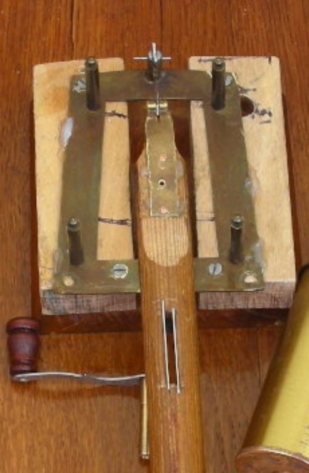

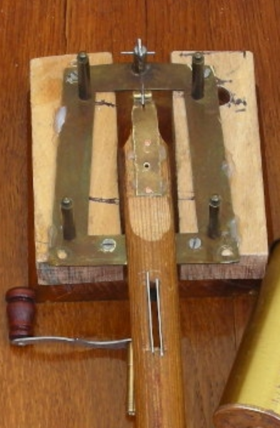

JASI 1218 #84 Napisano 16 Lutego 2020 (edytowane) Niedawno na alle... był do kupienia piękny mechanizm wiedeński, a że nie pasował do skrzynki, to ktoś to "pięknie" zmodyfikował...Nie tylko wieszak, ale i patyk wahadła też wzmocniony klejem... Pozdrawiam Jacek Edytowane 16 Lutego 2020 przez JASI 1 "Na żadnym zegarze nie znajdziesz wskazówek do życia" Udostępnij tę odpowiedź Odnośnik do odpowiedzi Udostępnij na innych stronach

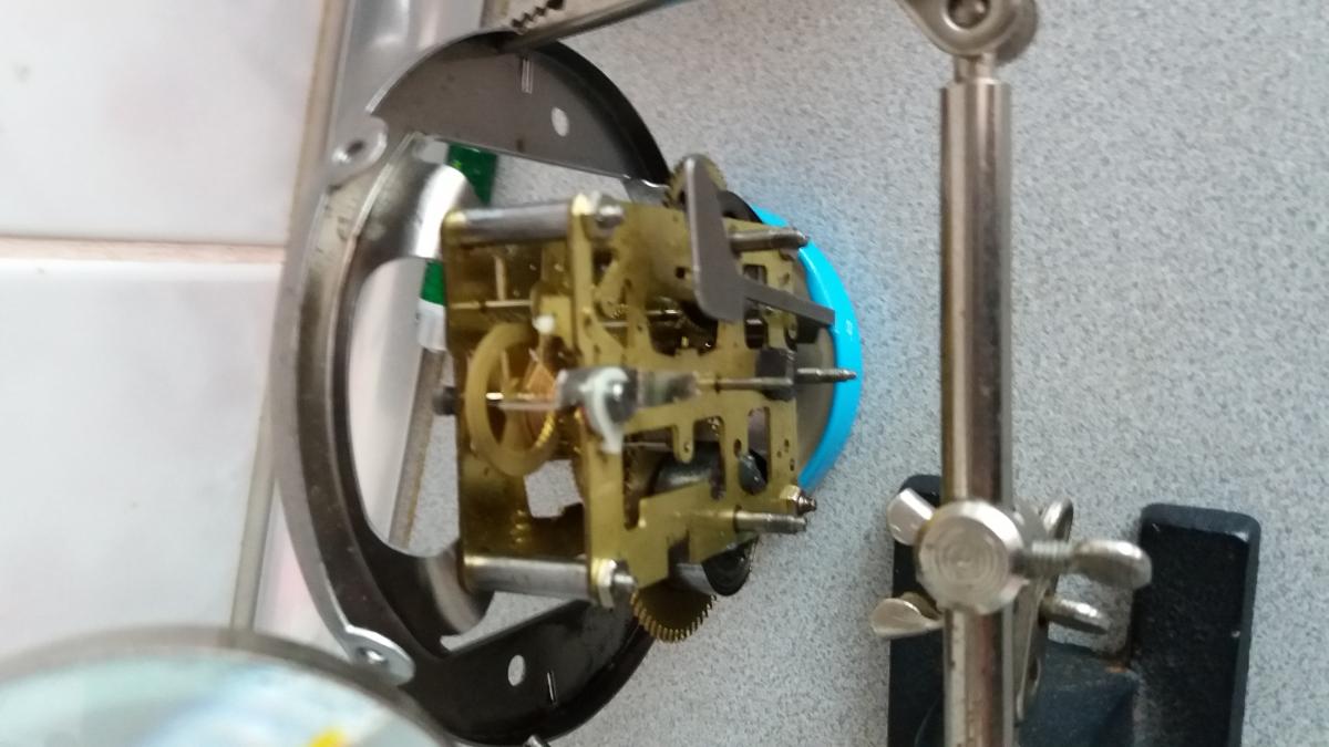

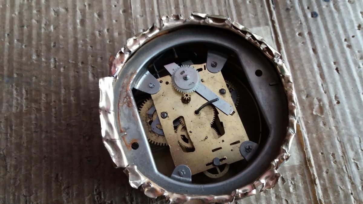

Habel 0 #85 Napisano 13 Marca 2020 Uwaga dzieci, nie próbujcie tego w domu! 0 Udostępnij tę odpowiedź Odnośnik do odpowiedzi Udostępnij na innych stronach
Marek Szajerka 935 #86 Napisano 13 Marca 2020 Ktoś był tak głodny, że pomylił budzik z puszką do konserw. Sam mechanizm, o dziwo, wytrzymał to otwieranie i nie został uszkodzony. 0 Udostępnij tę odpowiedź Odnośnik do odpowiedzi Udostępnij na innych stronach

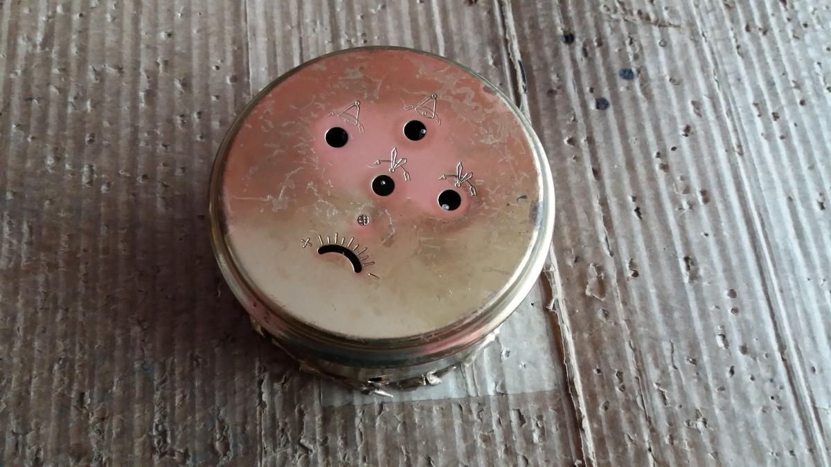

mkl1 6976 #87 Napisano 13 Marca 2020 No i ma smutną minkę[attachment=515522:post-111033-0-57021800-1584133417_thumb.jpg] Ale przynajmniej uratowany od złomowania 0 Pozdrawiam Mirek Udostępnij tę odpowiedź Odnośnik do odpowiedzi Udostępnij na innych stronach

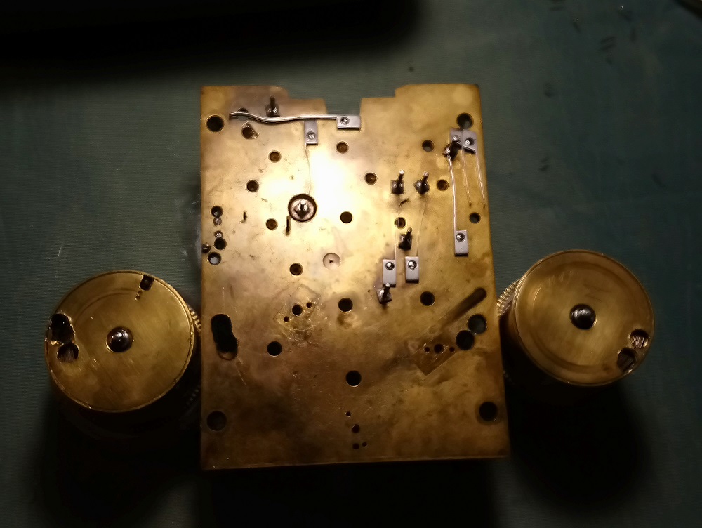

kiniol 2284 #88 Napisano 1 Kwietnia 2020 Co miał na myśli osobnik, który tak porył ten mechanizm kareciaka kwadransowego? 0 Porządek na serwisie o niczym nie świadczy. Często najlepsze usługi świadczone są przez geniuszy w totalnym bałaganie… Udostępnij tę odpowiedź Odnośnik do odpowiedzi Udostępnij na innych stronach
LESKOS 3494 #89 Napisano 1 Kwietnia 2020 No chłop ciekawy był jak to działa ... Ludzie z natury są dociekliwi .... 0 Czasem lepiej powiedzieć coś, nie mówiąc NIC! 🤔 Udostępnij tę odpowiedź Odnośnik do odpowiedzi Udostępnij na innych stronach
Kieszonkowe 784 #90 Napisano 1 Kwietnia 2020 Co miał na myśli osobnik, który tak porył ten mechanizm kareciaka kwadransowego? ..... Żadne porył - to są dodatkowe otwory do smarowania 0 Udostępnij tę odpowiedź Odnośnik do odpowiedzi Udostępnij na innych stronach
mkl1 6976 #91 Napisano 1 Kwietnia 2020 Żadne porył - to są dodatkowe otwory do smarowania To mógł kalamitki przynajmniej zamocować, było by łatwiej i bezpieczniej... 0 Pozdrawiam Mirek Udostępnij tę odpowiedź Odnośnik do odpowiedzi Udostępnij na innych stronach
kiniol 2284 #92 Napisano 1 Kwietnia 2020 Żadne porył - to są dodatkowe otwory do smarowania mhm... 0 Porządek na serwisie o niczym nie świadczy. Często najlepsze usługi świadczone są przez geniuszy w totalnym bałaganie… Udostępnij tę odpowiedź Odnośnik do odpowiedzi Udostępnij na innych stronach
Kieszonkowe 784 #93 Napisano 1 Kwietnia 2020 mhm... Kiedyś w mniejszej płycie wstawiłem "fleki" i całkiem ładnie wyszło. 0 Udostępnij tę odpowiedź Odnośnik do odpowiedzi Udostępnij na innych stronach
kiniol 2284 #94 Napisano 1 Kwietnia 2020 zalejemy mosiądzem tigiem... 0 Porządek na serwisie o niczym nie świadczy. Często najlepsze usługi świadczone są przez geniuszy w totalnym bałaganie… Udostępnij tę odpowiedź Odnośnik do odpowiedzi Udostępnij na innych stronach
mechanik 993 #95 Napisano 1 Kwietnia 2020 Nie pokrzywi płyt? 0 Udostępnij tę odpowiedź Odnośnik do odpowiedzi Udostępnij na innych stronach
kiniol 2284 #96 Napisano 1 Kwietnia 2020 nie 0 Porządek na serwisie o niczym nie świadczy. Często najlepsze usługi świadczone są przez geniuszy w totalnym bałaganie… Udostępnij tę odpowiedź Odnośnik do odpowiedzi Udostępnij na innych stronach
Taraj 224 #97 Napisano 1 Kwietnia 2020 zalejemy mosiądzem tigiem...A coś więcej ,ustawienia tiga jak dla aluminium? 0 Udostępnij tę odpowiedź Odnośnik do odpowiedzi Udostępnij na innych stronach
kiniol 2284 #98 Napisano 1 Kwietnia 2020 Nie wiem, majstrowi oddaję do spawania...sąsiadowi znaczy się... 0 Porządek na serwisie o niczym nie świadczy. Często najlepsze usługi świadczone są przez geniuszy w totalnym bałaganie… Udostępnij tę odpowiedź Odnośnik do odpowiedzi Udostępnij na innych stronach
