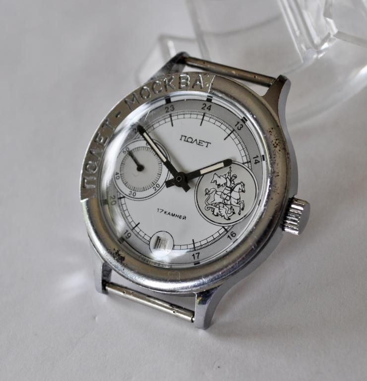

Koledzy co to za wynalazek ?? Mechanizm widzę pierwszy raz w życiu, wygląda na jakiegoś składaka:
http://allegro.pl/rzadki-kolekcjonerski-poljot-17-kamieni-mala-sek-i4170986082.html

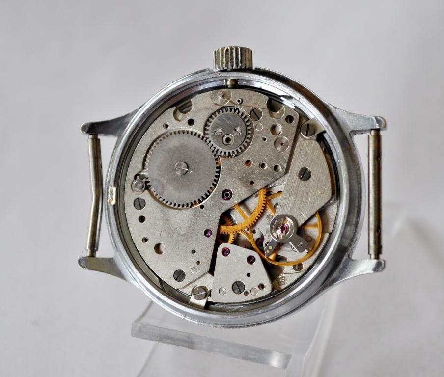

Jest duży luz między mechanzmem, a kopertą. Sam mechanzm wygląda na wybrakowany. Oczywiscie moge się mylić.
W opisie jest info, że to mechanizm na bazie 3133.
Mechanizm faktycznie dziwny, co do tego to niestety się nie wypoweim, ale zegarek widnieje w tym katalogu: http://molnija.eu/wp-content/uploads/downloads/Uhren%20aus%20Russland%20%7C%20Watches%20from%20Russia%20%7C%20N4.pdf
... i z zewnątrz wygląda naprawdę OK, sam mechanizm faktycznie mi nie pasi.
Tutaj na skróty:
"**wno chłopu nie zegarek..."
To mechanizm 3133 bez modułu chronografu.
Edytowane przez buran69
Czyli składak tak? Bo zegarek powinien mieć17 kamieniowy mechanizm a 3133 jest 23 kamieniowy.
Wszystko jest OK.To zegarek kryzysowy z okresu tzw.pierestrojki,dla turystów.Po prostu w ramach oszczędności sprzedawali zegarki bez modułu chrono tak jak są wersje werków bez modułu automatu.

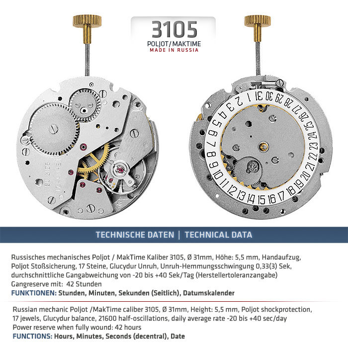

Uzupełniając wpowiedzi Kolegów, wedle radzzieckiej/rosyjskiej nomenklatury ten werk winien mieć oznaczenie 3105 :)

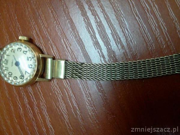

Witam, może któryś z forumowiczów posiada jakąś wiedzę o tym zegarku? ja wiem tylko tyle że 20 lat temu otrzymałam go od babci, dziś odnaleziony w pamiątkach. Z boku koperty ma wygrawerowany napis " AU10" albo "Alio" ciężko mi jest odczytać. Ile może być wart? Chciałabym poznać jakąś historię tego zegarka, babci nie zdążyłam zapytać.
Edytowane przez matynka88
Zwykła damska Czajka  w pozłacanej kopercie. "Au 10" to symbol chemiczny złota i jego grubość, czyli 10 mikronów.
Witaj , po pierwsze nie wycenia się tutaj zegarków (patrz regulamin) :) . AU 10 oznacza , że jest pozłacany warstwą o grubości 10 mikronów , nie jest żadną rzadkością , więc nie jest wart zbyt wiele , natomiast jako pamiątka po babci dla mnie byłby bezcenny .
Równoczesna odpowiedź .
Jest bezcenny i dalej dla mnie taki pozostanie :) Byłam po prostu ciekawa historii jego oraz wartości która kiedyś zostanie przekazana dalej :) Serdecznie dziękuje za szybkie odpowiedzi.
Dosyć szybko się zorientujesz, że Każdy tutaj ma swoje bezcenne pamiątki. Mimo "niskiej" wartości rynkowej, zegareczek nie jest wcale taki "słaby", czy "zły". Tym bardziej, że zachowany jest w ładnym stanie. Spokojnie, po przeglądzie i konserwacji możesz nosić go z dumą w ważniejszych dla siebie momentach swego życia.

To jest Poljot 3105, spotykany do dziś w zegarkach postsowieckich np. w Buranach.
Rzeczywiście, praktycznie to jest 3133 bez modułu chrono - i dlatego tak paskudnie wygląda.
Po upadku Sojuza pakowano do zegarków wszystko co tam pozostało w magazynach - albo i przepakowywano mechanizmy do nowych kopert. Cuda, Panie. ;)
