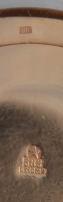

Oznaczenie jest Au/. Na dole tarczy jest napis made in USSR
Au czyli mniej niż 5 mikronów, najcieńsze możliwe złocenie. Za dziesięć puszek po piwie w skupie więcej dostaniesz ;)
Najlepszym paliwem jest makaron
Dla nas (osób interesujących się sowieckimi czasomierzami) już na pierwszy rzut oka, Twój łucz to przykład damskiego zegarka (masowej produkcji) pokrytego cienką warstwą złocenia.
Dla laika najlepszym dowodem na to jest oznaczenie, o którym piszesz -> punca "Au" wybita na kopercie oznaczała w fabrykach ZSRR, że mosiężna koperta zegarka była pozłocona warstwą około 5 mikronów - najbardziej oszczędnie i najmniej trwale z możliwych...
Zegarki w kopertach z litego złota, były wyrobami jubilerskimi i ich koperty ZAWSZE mają radzieckie znaki probiercze, które składają się z pięcioramiennej gwiazdy i próby złota 583

Dziękuję za odpowiedź:-)właśnie o takie informacje mi chodziło.
uzupełniając tylko - większość ma rzeczywiście pięcioramienną gwiazdę (ze względu na liczbę wyprodukowanych egzemplarzy), natomiast znak ten koduje dekadę produkcji (a rok pojedyncza cyfra obok oznaczenia właściwego miejscowo urzędu probierczego). Zamiast pięcioramiennej gwiazdy może też być np głowa kobieca

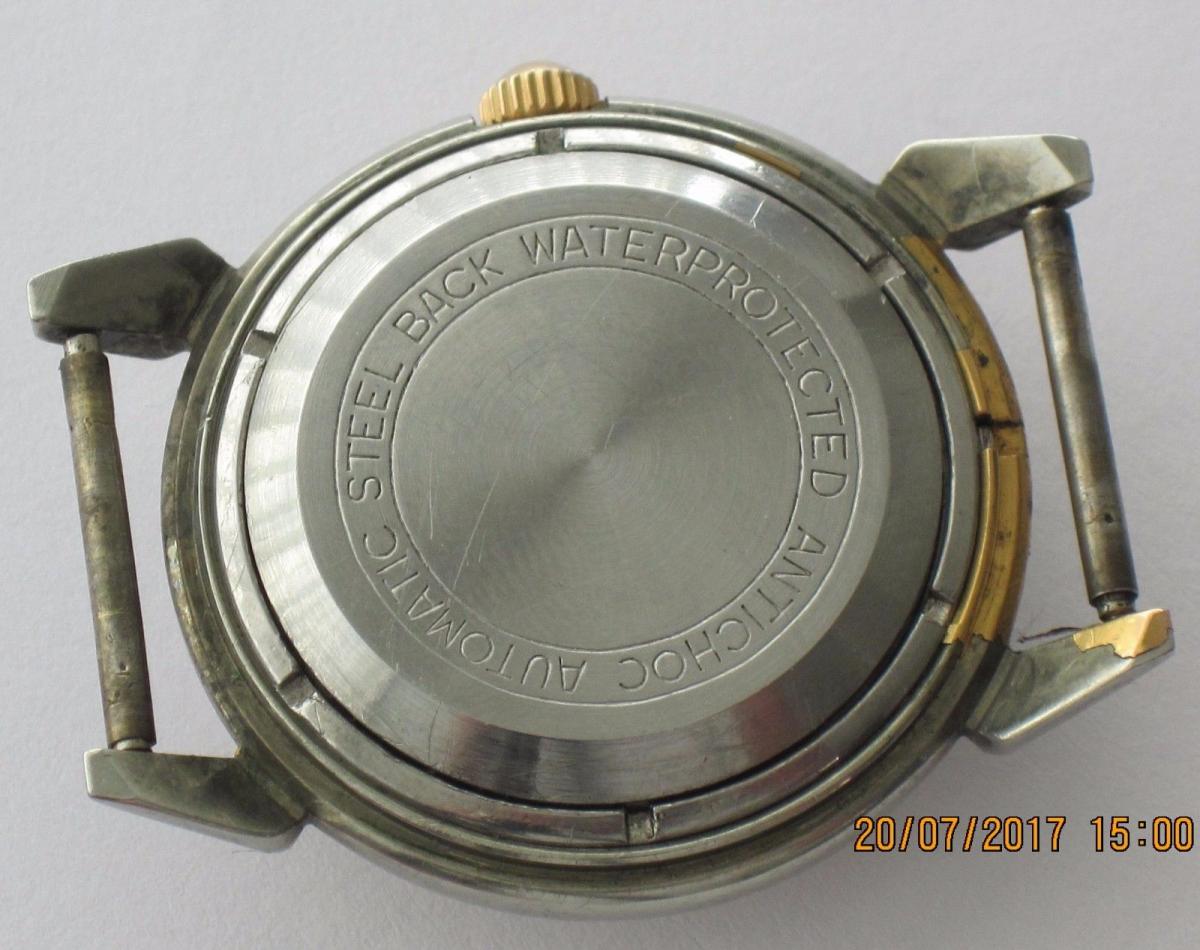

Tu przyklad ze zloceniem ktore niemal w calosci zeszlo.... a to co sie ukazuje nie wyglada na mosiadz.... moze byc ze stalowka?
To raczej nikiel.

czyli wylazi jedna z powlok...
nie pamietam na 100% ale to bedzie w takim razie: mosiadz pokryty miedzia, potem niklowany a na koniec zlocony...

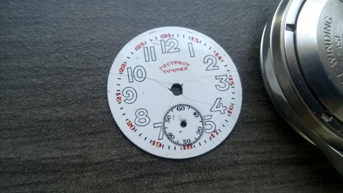

Tylko skąd taka koperta? 28 mm, maleństwo, dekiel zaciskany, uszy też nietypowe. Taki sposób sygnowania przez Toczmecha na deklu również pierwszy raz widzę. Chyba aż zdam relację, jak przyjdzie, choć normalnie tego nie robię ;)
Ktoś zapakował cylinderka w kopertę toczmecha - nie wiem czy Ci podejdzie ale mam taką małą tarczę to ci mogę podesłać - tarcza porcelanowa ale brak nóżek nie wiem skąd ją mam ale jest u mnie od kilku lat - do oddania jeśli w ogóle da sie coś z tym zrobić
