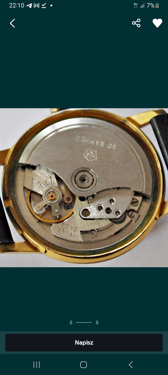

Znajdź i pokaż numer seryjny werku 2615 powyżej 15k i 3017 powyżej powiedzmy 110k. Nie twierdzę że nie mogę się mylić ale raczej nie znajdziesz.
W 3017 nie ma szans że znajdę numer powyżej 100k bo numeracja była 5 cyfrowa
Pierwszy lepszy mechanizm z wysokim numerem:
Też znalazłem takie zdjecie gdzie numer jest trzycyfrowy
A co do 2615 to proszę
https://www.olx.pl/d/oferta/mega-rzadki-poljot-de-lux-automat-30-kam-CID87-IDUHTal.html
0237200
18 minut temu, Kacperek_77u napisał(-a):
0237200
No właśnie nie pamiętałem tego 2615 :) Skleroza już...

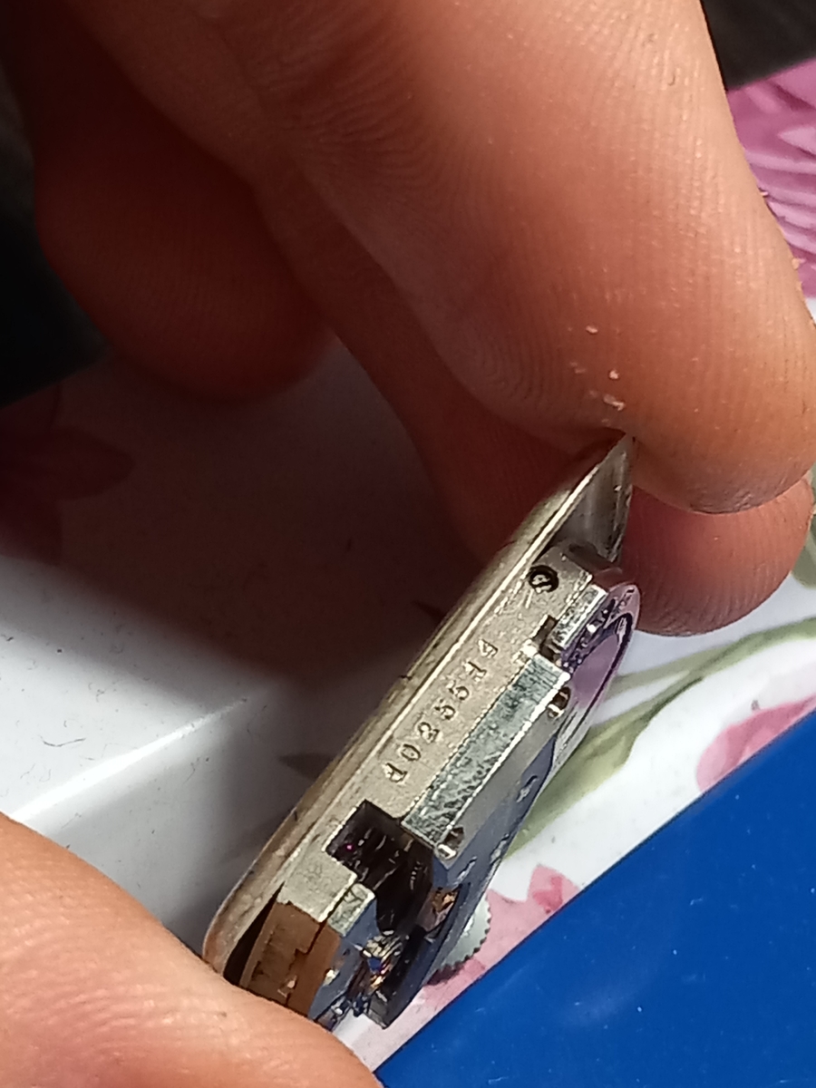

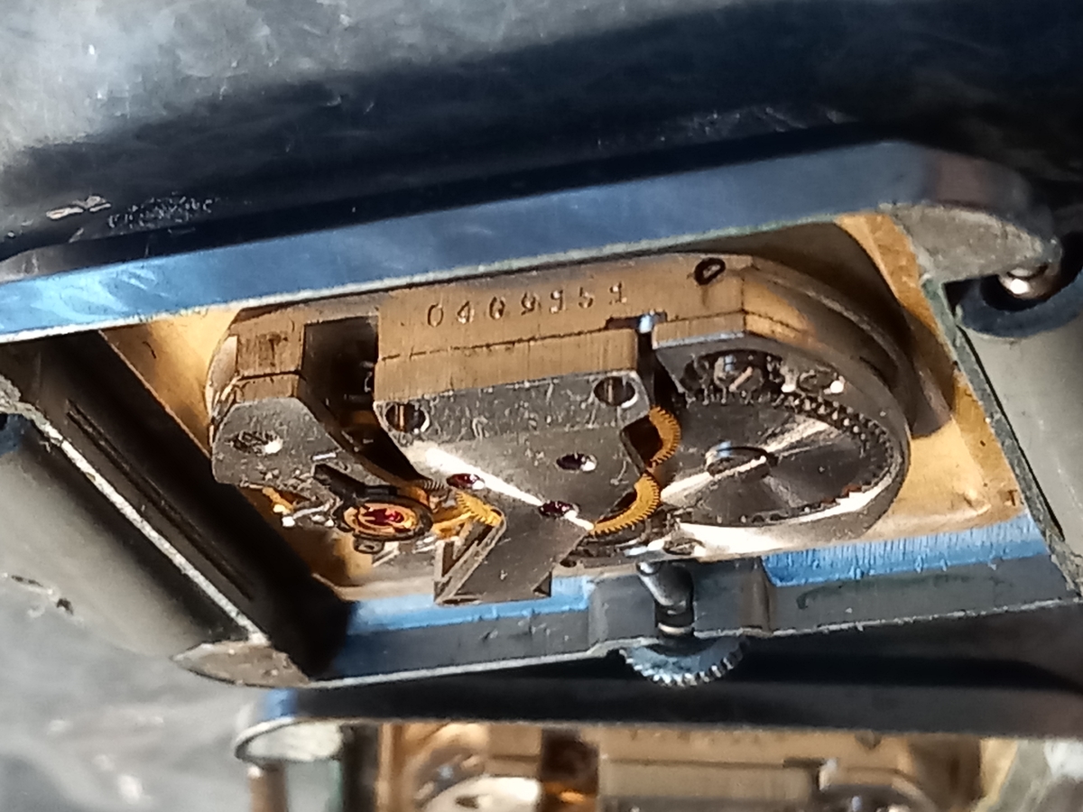

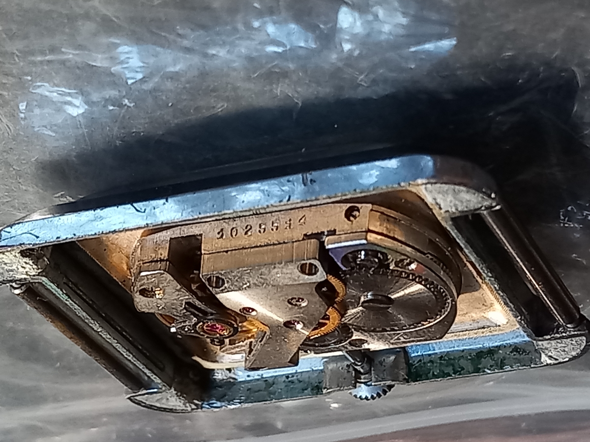

Z racji iż przyszedł mi dzisiaj drugi liuks do kolekcji (a idzie mi jeszcze kilka sztuk zegarków na tym werku które jak przyjdą to dodam je do posta) to przyjrzałem się numerom seryjnym i niestety ale pomyliłeś się o minimum jedno zero
Starszy z balansem śrubowym20230902_184106.thumb.jpg.96b12bc9d08dfca86436db2de884ad1d.jpg
Ma numer seryjny 040915120230902_183133.thumb.jpg.851ac4e1e34ae43e13545cc4910c6d8f.jpg20230902_183440.thumb.jpg.e860992f77f03044d7384f029d0b4081.jpg
Natomiast drugi jest już młodszy gdyż ma on prosty balans bez śrub, lekko zmodyfikowany włos i trochę słabszej jakości jest zdobienie (i nie wiem czy logo penzy ma tutaj znaczenie bo na najstarszych werkach z incablockiem jak na przykład starczych sportivnych było ono na mostku bębna i przekładni chodu natomiast na moim starszym liuksie nie ma tego loga w ogóle a w młodszym jest na mostku bębna co z resztą widać)20230902_184116.thumb.jpg.5721e6b75ad0f9aaa480b31f43c072e7.jpg20230902_185714.thumb.jpg.200b6dc5241ee708d796033e26e07191.jpg
I ma już numer powyżej 1mln: 102551420230902_182911.thumb.jpg.943e242e2282fd902819e33578162583.jpg20230902_183735.thumb.jpg.d184c550a4ec511739becb6daf52ca9f.jpg

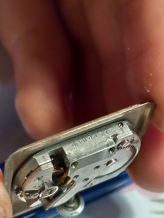

Dzisiaj przyszła mi pierwsza sura więc tak jak obiecałem dodaję ją do posta 🙂20230906_164723.thumb.jpg.77405d787690eb6a026c25391cbc5b81.jpg
Mechanizm bardzo wczesny, ma logo penzy na mostku przekładni chodu i incablock w większości znanych na świecie zegarkówScreenshot_20230906_225223_Gallery.thumb.jpg.d174a969ebdd99b3685046da09db8c28.jpg

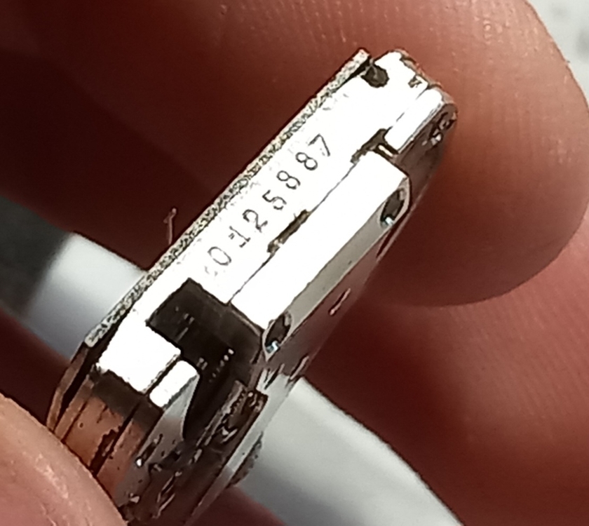

Numer seryjny to:
0125887
