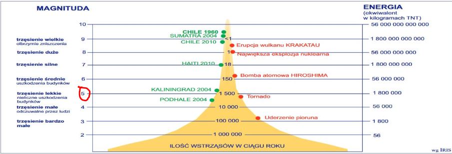

LESKOS 3483 #4326 Napisano 13 Sierpnia 2019 Nie no dobrze jest. Spójrz na to z pozytywnej strony :- Cichy tydzień ... zamiast obiadu możesz zrobić manicure - tektura ... nie jest zła - bierze na klatę trzęsienia ziemi do 5 w skali Richtera.- łatwo zlikwidować i na ma śladu po koncepcji, oprócz haka na męża - jak będzie niegrzeczny ... 0 Czasem lepiej powiedzieć coś, nie mówiąc NIC! 🤔 Udostępnij tę odpowiedź Odnośnik do odpowiedzi Udostępnij na innych stronach
Yodek 2549 #4327 Napisano 13 Sierpnia 2019 (edytowane) Nie no dobrze jest. Spójrz na to z pozytywnej strony :- Cichy tydzień ... zamiast obiadu możesz zrobić manicure - tektura ... nie jest zła - bierze na klatę trzęsienia ziemi do 5 w skali Richtera.- łatwo zlikwidować i na ma śladu po koncepcji, oprócz haka na męża - jak będzie niegrzeczny ... Heh..nie, no fajnie jest.Najbardziej mnie cieszy że teGtura - amortyzuje wstrząsy Jak z kolei sąsiedzi zza ściany zaczną się rzucać taboretami to zegar nie odczuje drgań A ślady na ścianie niestety są bo nie mogłam zdzierżyć ciężaru jego (zegara) stojąc na narożniku kiedy mąż jako większy sięgał pod sufit żeby zaznaczyć miejsce do wiercenia, a mnie się skrzynia omskła i mocowaniem pionizera ciachła po ścianie... Edytowane 13 Sierpnia 2019 przez Yodek 0 Udostępnij tę odpowiedź Odnośnik do odpowiedzi Udostępnij na innych stronach

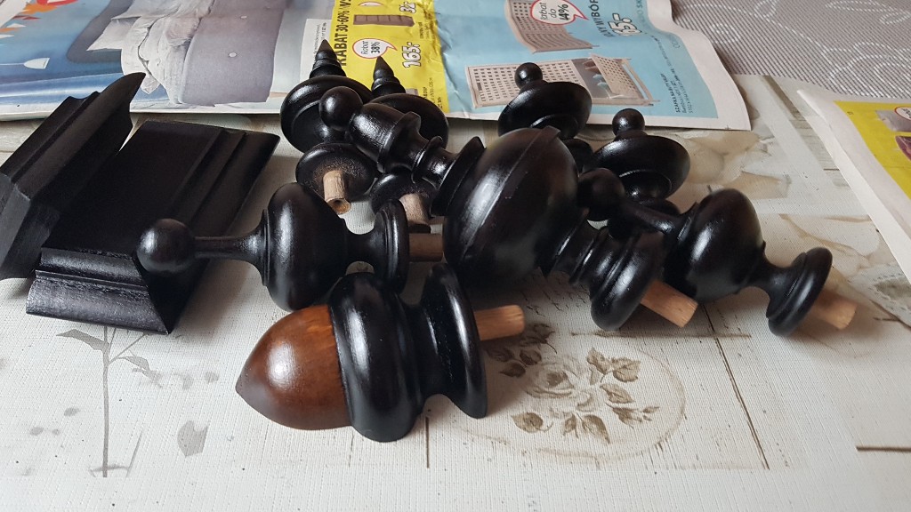

Yodek 2549 #4339 Napisano 16 Sierpnia 2019 (edytowane) No , więc zegary wiszą i chodzą .... i co teraz ???? ..... nic się nie dzieje ? .... na widoku nic nie ma ?Ja , to pierwszy tydzień po urlopie , muszę zaskoczyć w miejscu pracy ... jak się wszystko poukłada , to spokojnie przy paru zegarach porobię . Już w pracy - WSPÓŁCZUJĘ! Szok pourlopowy, ciężka sprawa Zegary wiszą, Germania w proszku od lipca i czasu nie ma kiedy załadować, żeby się zabrać spokojnie, ciągle coś.. A na widoku to mam jeszcze dużo pracy Wczoraj kończyłam stadko tralek, półeczek i piętek. Carramba - surowe drewno pije politurę szaleńczo, oj..! A do tego co rusz france się stroszą i trzeba przeszlifować.Bardzo dużo pitolenia z tymi drobiazgami Edytowane 16 Sierpnia 2019 przez Yodek 0 Udostępnij tę odpowiedź Odnośnik do odpowiedzi Udostępnij na innych stronach
PM1122 1800 #4340 Napisano 16 Sierpnia 2019 Już w pracy - WSPÓŁCZUJĘ! Szok pourlopowy, ciężka sprawa Zegary wiszą, Germania w proszku od lipca i czasu nie ma kiedy załadować, żeby się zabrać spokojnie, ciągle coś.. A na widoku to mam jeszcze dużo pracy Wczoraj kończyłam stadko tralek, półeczek i piętek. Carramba - surowe drewno pije politurę szaleńczo, oj..! A do tego co rusz france się stroszą i trzeba przeszlifować.Bardzo dużo pitolenia z tymi drobiazgami Aaaaa to robota pomału do przodu ! To pijoki jedne .... spiryt wyczuły W końcu się opiją ! 0 Udostępnij tę odpowiedź Odnośnik do odpowiedzi Udostępnij na innych stronach
Yodek 2549 #4341 Napisano 16 Sierpnia 2019 Aaaaa to robota pomału do przodu ! To pijoki jedne .... spiryt wyczuły W końcu się opiją !Opite będą się potem chybotać na boki 0 Udostępnij tę odpowiedź Odnośnik do odpowiedzi Udostępnij na innych stronach
LESKOS 3483 #4342 Napisano 16 Sierpnia 2019 Kiedyś stolarze pili nawet politurę (rozcieńczoną wodą oczywiście), choć majster gonił, dziś raczej nikt tego nie robi bo politura skażona metylem.... chyba że "drewniane pijoki" od Gosi... 0 Czasem lepiej powiedzieć coś, nie mówiąc NIC! 🤔 Udostępnij tę odpowiedź Odnośnik do odpowiedzi Udostępnij na innych stronach
Yodek 2549 #4343 Napisano 16 Sierpnia 2019 Taka politurowa nalewka dobrze impregnuje od środka, pasożyty nie mają szans Gorzej z układem moczowym, chyba grozi niedrożność, z powodu wytrącajacych się kryształków szelaku 0 Udostępnij tę odpowiedź Odnośnik do odpowiedzi Udostępnij na innych stronach

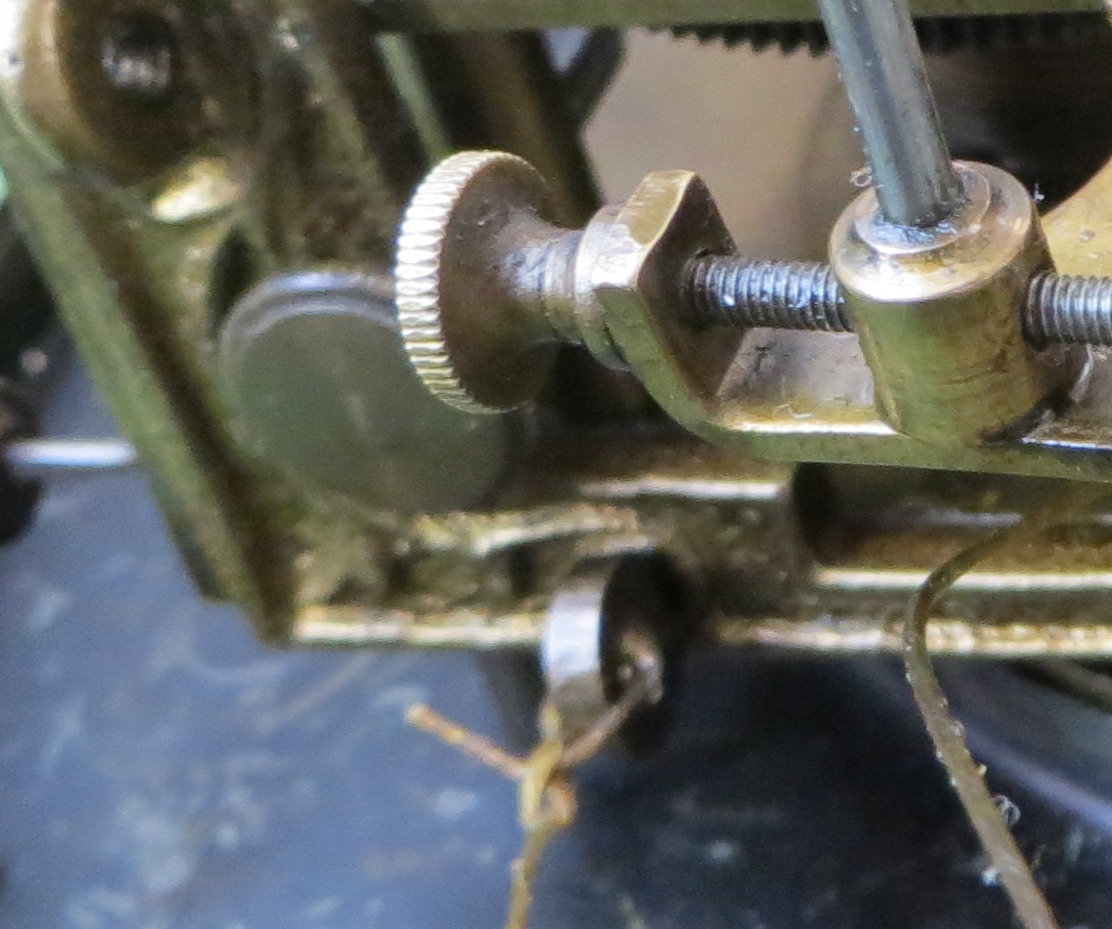

PM1122 1800 #4346 Napisano 18 Sierpnia 2019 Takie niemiłe zdarzenie , dziś miałem . Równo o godz. 13,30 , w jednym zegarze , dwie wagi spadły.Idealne w tym samym czasie przecięły się dwie linki . No mój błąd W podstawie mechanizmu były oryginalne , wkręcane oczka na linkę . Ale nie , jak to często bywa , że są to haczyki z okrągłego drutu mosiężnego , tylko wykonane , jakby z płaskiej blaszki , z wywierconym otworem . Więc krawędzie otworu , no nie były zaokrąglone . Ale stara linka była tak przywiązana , więc i nową tak przywiązałem . Uznałem , że to nie jest aż tak ostre , by przecięło linkę . A jednak ! Dwa miesiące i BUM . Dołączam zdjęcie , jak było przed czyszczeniem ... no i wiele lat tak było i trzymało . A nową , to bardzo szybko załatwiło . 0 Udostępnij tę odpowiedź Odnośnik do odpowiedzi Udostępnij na innych stronach
Yodek 2549 #4347 Napisano 18 Sierpnia 2019 (edytowane) No nie - PM coś tu mi nie pasuje. Już kiedyś było dziwnie bo Twoje zegary zatrzymały się o tej sanej godzinie jak dobrze pamiętam, a teraz obydwie linki się przecięły o tej samej porze?? No to są jakieś jaja słowo daję. I to jakieś szatańskie jaja.. Rozumiem, że haczyki ostre na krawędziach ale że tną jednocześnie to już nie rozumiem..PM a tam u Was coś nie straszy po nocach? Biała dama, błędny rycerz albo opity renifer Mikołaja? Edytowane 18 Sierpnia 2019 przez Yodek 0 Udostępnij tę odpowiedź Odnośnik do odpowiedzi Udostępnij na innych stronach
PM1122 1800 #4348 Napisano 18 Sierpnia 2019 Coś jest na rzeczy Wyszliśmy z domu , a po powrocie , syn nam o tym powiedział .A , że pełnoletni i że żadnych powodów nie widzę by miał zmyślać , więc mu wierzę ! Powiedział , że z drugiego pokoju , usłyszał jeden huk , a nie że dwa krótko po sobie .Muszę dać inną . Ta bardzo wytrzymała , ale jak widać ... na czymś ostrym , poddaje się . 0 Udostępnij tę odpowiedź Odnośnik do odpowiedzi Udostępnij na innych stronach
tarant 2977 #4349 Napisano 18 Sierpnia 2019 A co używasz? 0 Pozdrawiam Piotr Tolerancja musi być nietolerancyjna wobec nietolerancji. Němec z Královce Udostępnij tę odpowiedź Odnośnik do odpowiedzi Udostępnij na innych stronach
PM1122 1800 #4350 Napisano 18 Sierpnia 2019 A co używasz?No , tu nie mam czym się pochwalić . Oryginał , to było jelito , ale było już pourywane i nawet wiązane na supły .Użyłem więc , nie fachowej linki - trudno mi powiedzieć do czego była itd. Cienka , ale diabelnie mocna , Nooo , nie do zerwania ...Nie pomyślałem , że może być wrażliwa na takie niezbyt ostre krawędzie . Mam nauczkę ... trzeba było powiesić jakiś większy ciężar i przywiązać to , do takiego kańciastego haczyka . Na okrągłym , było dobrze. 0 Udostępnij tę odpowiedź Odnośnik do odpowiedzi Udostępnij na innych stronach
