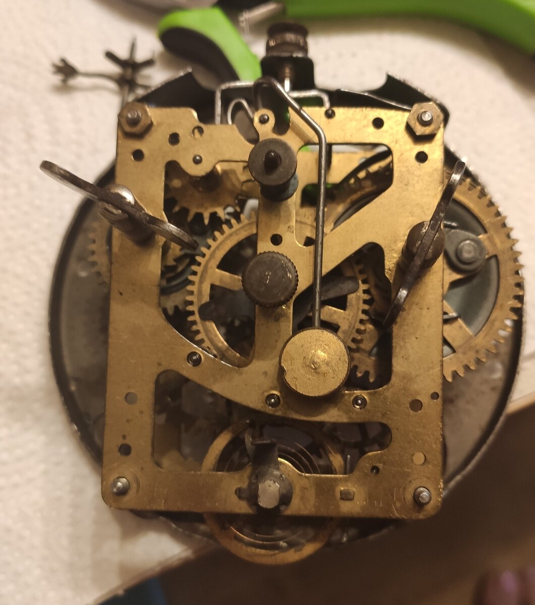

Yodek 2549 #7177 Napisano 14 Czerwca 2020 (edytowane) KutFa.. 🤢 Złamałam "drucik" kotwicy budzika 😭😭 Jest jakiś sposób żeby usunąć resztkę drutu z ramienia i z czego wytrząsnąć kawałek takiego drucika? 🤔 Oświadczam, że nie posiadam specjalistycznych maszyn ani narzędzi.. 😔 A może ktoś ma taki mechanizm do zbycia? Edytowane 14 Czerwca 2020 przez Yodek 0 Udostępnij tę odpowiedź Odnośnik do odpowiedzi Udostępnij na innych stronach

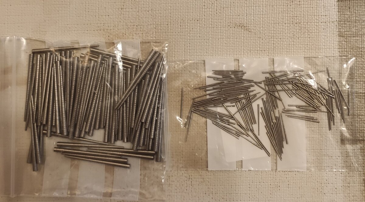

Yodek 2549 #7196 Napisano 15 Czerwca 2020 2 godziny temu, Wagro56 napisał: Witam. Jeśli uważasz, że któraś się nada, to napisz na pw. Wyślę jak najszybciej. Sam niedawno to przerabiałem z mechanizmem pewnego chodzika. Niestety nie dałem rady. Kiedyś na Allegro nabyłem za grosze kilkanaście kotwic. Chętnie wspomogę. Pozdrawiam. Waldek Wagro56 - zaraz się do Ciebie odezwę jeśli można 😃 Luks - taki miałam też plan. Średnica paletki to 0,45 mm, igły mam ok. 0,6 mm więc sporo pocieniasiania 😜 Ale coś mi się dziś jeszcze trafiło (spadło z nieba). Zaraz wrzucę fotkę PINY... Większe - do mocowania tarcz, płyt mechanizmów, a te maniunie do blokowania wskazówek czy sprężynek wahadła.. I tak się składa, że te malusie są zbliżone wymiarowo - jak uda się udrożnić otwór to po wsunięciu, pin zaciśnie się w odpowiednim rozmiarowo miejscu, bo są klinowe.. 🤔 Dziś do mnie dotarły 🤗 1 Udostępnij tę odpowiedź Odnośnik do odpowiedzi Udostępnij na innych stronach
erzlot 302 #7197 Napisano 16 Czerwca 2020 No nie wiem, bo te piny są stożkowe a nie walcowe. Może się udać, ale chyba tak nie powinno być. 0 Udostępnij tę odpowiedź Odnośnik do odpowiedzi Udostępnij na innych stronach
kiniol 2282 #7198 Napisano 16 Czerwca 2020 One są bardzo miękkie... 0 Porządek na serwisie o niczym nie świadczy. Często najlepsze usługi świadczone są przez geniuszy w totalnym bałaganie… Udostępnij tę odpowiedź Odnośnik do odpowiedzi Udostępnij na innych stronach
Yodek 2549 #7199 Napisano 16 Czerwca 2020 Niech się dzieje wola Nieba... Albo paletki z takich pinów albo d..a blada 🤔 0 Udostępnij tę odpowiedź Odnośnik do odpowiedzi Udostępnij na innych stronach
