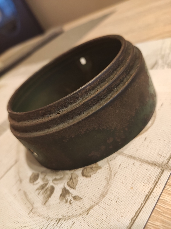

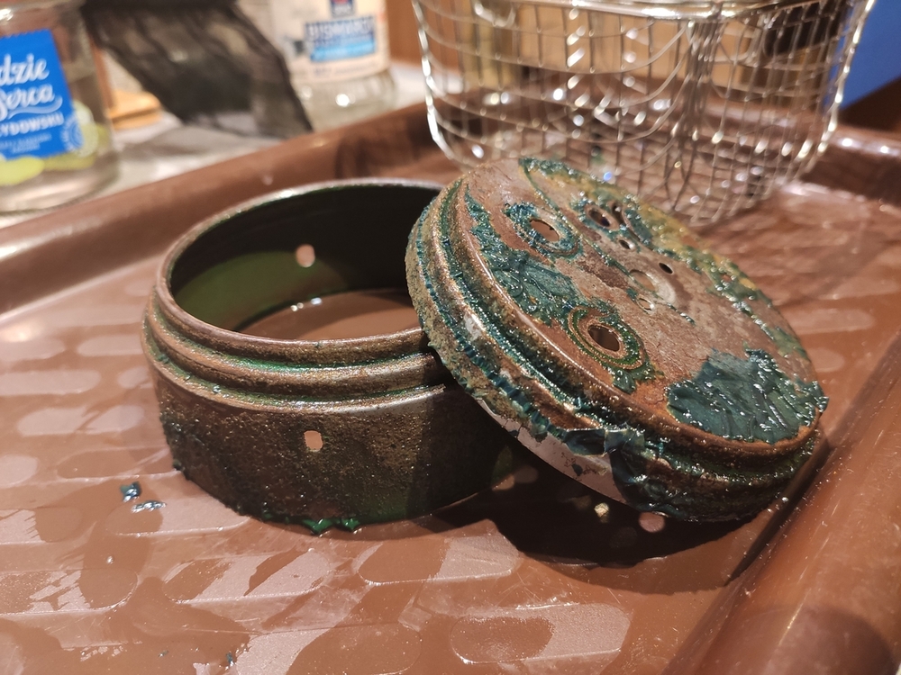

Yodek 2549 #8037 Napisano 21 Listopada 2020 (edytowane) Ominęło mnie sporo pracy 😀 Zardzewiałą obudowę wrzuciłam do ultra-myjki i proszę - większość starej farby zlazła. Zostaną tylko placki po rdzy do czyszczenia 😉 Edytowane 21 Listopada 2020 przez Yodek 2 Udostępnij tę odpowiedź Odnośnik do odpowiedzi Udostępnij na innych stronach
PM1122 1807 #8038 Napisano 21 Listopada 2020 Ooo 0 Udostępnij tę odpowiedź Odnośnik do odpowiedzi Udostępnij na innych stronach
mkl1 6869 #8039 Napisano 21 Listopada 2020 A co to za budzidło? 0 Pozdrawiam Mirek Udostępnij tę odpowiedź Odnośnik do odpowiedzi Udostępnij na innych stronach
Yodek 2549 #8040 Napisano 21 Listopada 2020 Teraz, mkl1 napisał: A co to za budzidło? Poltikus rdzawos pospolity 😄 1 Udostępnij tę odpowiedź Odnośnik do odpowiedzi Udostępnij na innych stronach

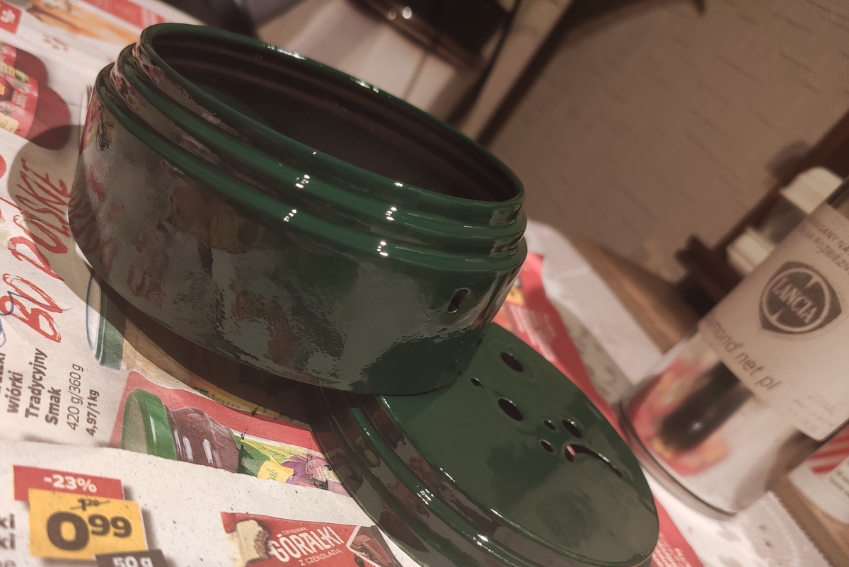

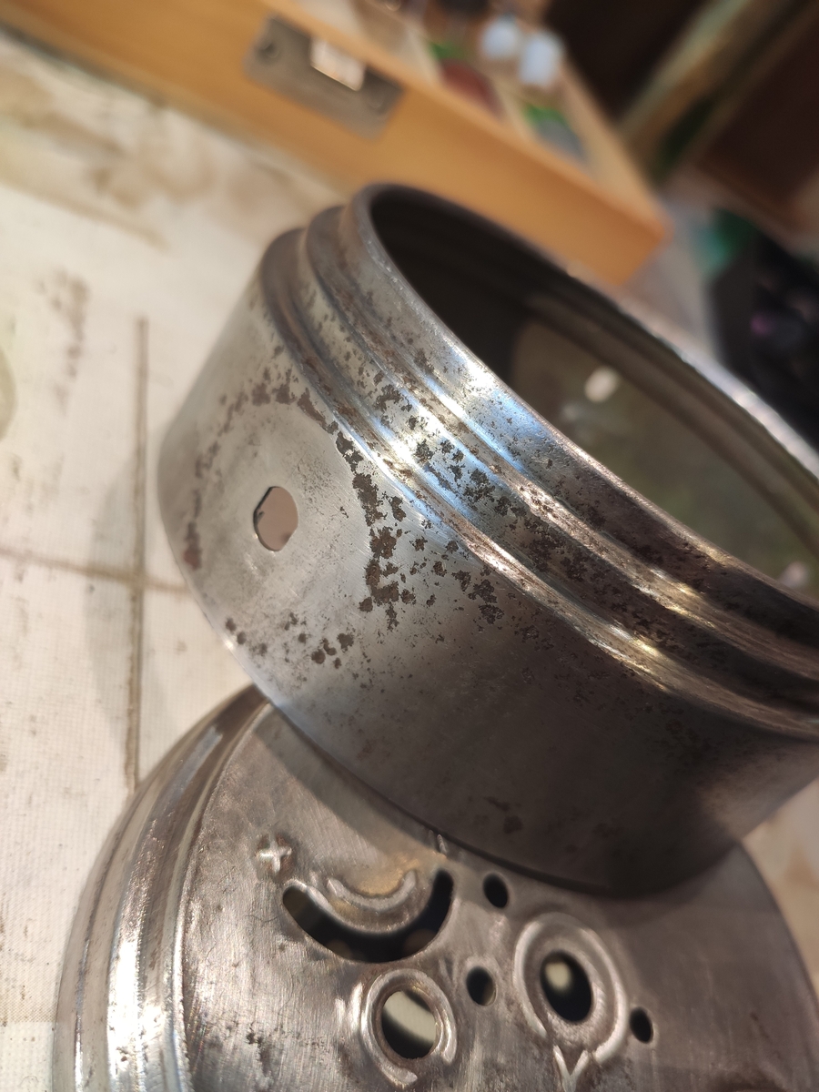

Yodek 2549 #8041 Napisano 23 Listopada 2020 Spsikłam obudowę Poltika lakierem po mojej nieboszczce Lancii 😝. Oczysciłam z warstwy rdzy, potem kombinowałam z wżerami po rdzy, a potem w kuchni na podłodze urządziłam lakiernię natryskową 🤣 Teraz trza coś wymyślić na ten blask lakieru bo oczy bolą.. 4 Udostępnij tę odpowiedź Odnośnik do odpowiedzi Udostępnij na innych stronach
PM1122 1807 #8042 Napisano 23 Listopada 2020 Ładny lanciowski lakier.... szkoda matowić 0 Udostępnij tę odpowiedź Odnośnik do odpowiedzi Udostępnij na innych stronach
Yodek 2549 #8043 Napisano 23 Listopada 2020 8 minut temu, PM1122 napisał: Ładny lanciowski lakier.... szkoda matowić Hmm.. Mówisz, żeby nie matowić? Muszę to przemyśleć skoro tak uważasz 😊 0 Udostępnij tę odpowiedź Odnośnik do odpowiedzi Udostępnij na innych stronach
mkl1 6869 #8044 Napisano 23 Listopada 2020 Sam zmatowieje... daj mu trochę czasu... 0 Pozdrawiam Mirek Udostępnij tę odpowiedź Odnośnik do odpowiedzi Udostępnij na innych stronach
PM1122 1807 #8045 Napisano 23 Listopada 2020 43 minuty temu, Yodek napisał: Hmm.. Mówisz, żeby nie matowić? Muszę to przemyśleć skoro tak uważasz 😊 Myślę , że dobrze będzie , jak zostanie złożony , a wówczas , dać sobie trochę czasu i na spokojnie ocenić . 0 Udostępnij tę odpowiedź Odnośnik do odpowiedzi Udostępnij na innych stronach
erzlot 303 #8046 Napisano 23 Listopada 2020 Lubię ten kolor. Kiedyś miałem Rover 600 w tym kolorze (British Green Racing). Zostaw go jak jest. 1 Udostępnij tę odpowiedź Odnośnik do odpowiedzi Udostępnij na innych stronach

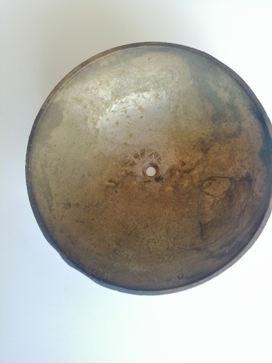

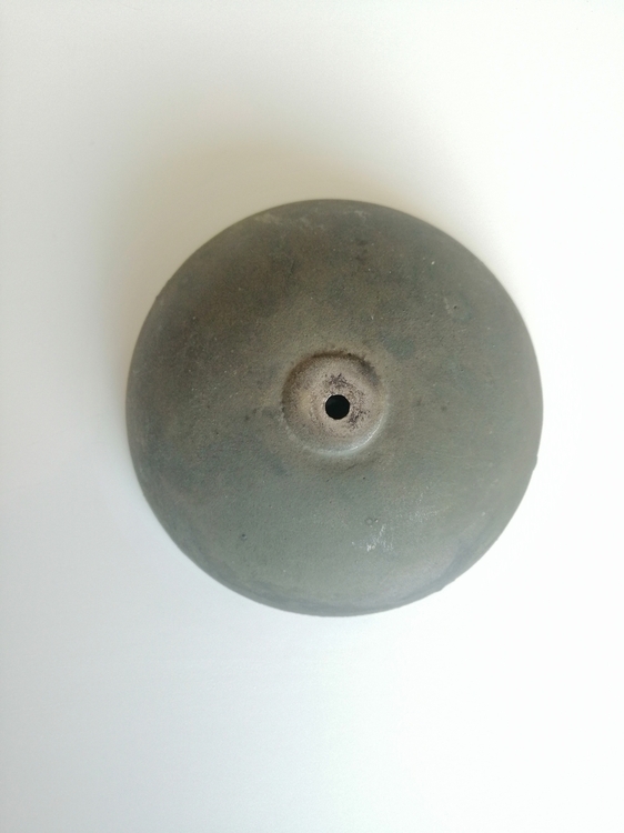

motoolo 138 #8047 Napisano 25 Listopada 2020 Zabrałem się za renowację zegara Comtoise który kupiłem pół roku temu. Jak myślicie czym pokryty był gong zegara ? Jakaś metaliczna powłoka czy farba? Jak to odnowić ? Gong już jest po umyciu. Na drugim zdjęciu widać częściowo jak gong wyglądał od środka. 0 Udostępnij tę odpowiedź Odnośnik do odpowiedzi Udostępnij na innych stronach
PM1122 1807 #8048 Napisano 25 Listopada 2020 (edytowane) No , nie wiem , czy moja sugestia może być pomocna i brana pod uwagę , bo nie mam takiego zegara i nawet się nie przyglądałem takim. Ale , że cisza i koledzy nic nie piszą , to się odważyłem . Czy to aby , nie resztki niklowania ? Nie wiem , jak i czym myłeś , ale tu od środka , możesz spróbować skrobnąć .... zobaczyć , czy odpryskują cieniuśkie płatki niklu. nooo , chyba że jakaś srebrzanka , ale to by było nieco grubsze. Edytowane 25 Listopada 2020 przez PM1122 0 Udostępnij tę odpowiedź Odnośnik do odpowiedzi Udostępnij na innych stronach
motoolo 138 #8049 Napisano 25 Listopada 2020 To raczej kolor starego złota ma 0 Udostępnij tę odpowiedź Odnośnik do odpowiedzi Udostępnij na innych stronach
Taraj 224 #8050 Napisano 25 Listopada 2020 PM1122 ma chyba rację. Dzwonek wgląda na stalowy profil poniklowany. To zielonkawe wygląda jak sole niklu (węglany, wodorowęglany ). Od środka był słaby dostęp powietrza dlatego nie skorodowało. Tak samo jak dookoła otworu gdzie była śruba mocująca. 0 Udostępnij tę odpowiedź Odnośnik do odpowiedzi Udostępnij na innych stronach
