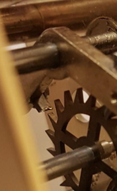

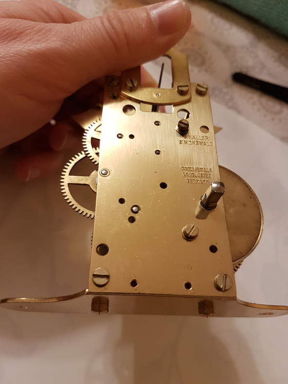

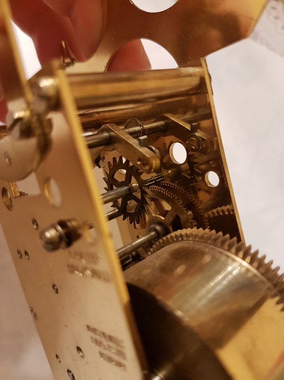

zadra 1875 #8877 Napisano 19 Maja 2021 kurcze, poratujcie radą. kilka ostatnich dni spędziłem nad roczniakiem. Przyszedł "uszkodzony" - nie działający. Aktualnie jestem na etapie głębokiej frustracji... Generalnie to chce mu się już jako-tako reagować ale największym problemem jest ustawienie pracy kotwicy i koła wychwytu. Przerobiłem dziesiątki konfiguracji z próbami regulacji wysunięcia palet i do niczego ciekawego nie doszedłem. najbardziej denerwuje mnie , że co jakiś czas koło wychwytu potrafi przeskoczyć kilka zębów zanim opadnie kotwica. Przesuwanie widełek w dół lekko gasi ten problem ale generuje kilka innych. mechanizm po myciu i smarowaniu. Dolna zawieszka włosa wygląda na dorabianą- wyraźne ślady obróbki. Włosa nie mierzyłem (myślę, że może być nieodpowiedni) jaki by nie był, to mechanizm powinien pracować- co najwyżej mało dokładnie.. Wahadło lekko nieosiowo- może kwestia mocowania włosa w tej dolnej zawieszce- już poprawiałem, bo było znacznie gorzej. Tak, czy inaczej muszę od niego kilka dni odpocząć. Mam dwa podstawowe problemy - 1. problem z koordynacją kotwicy z kołem wychwytu (żeby koło nie podbijało opadającej kotwicy obracając się o kilka zębów) 2. gaszenia obrotu wahadła - być może wtórny efekt związany z #1 zdjęcia poglądowe mechanizmu przed czyszczeniem(lepsze i inne mogę zrobić dopiero w następnym tygodniu) 0 Udostępnij tę odpowiedź Odnośnik do odpowiedzi Udostępnij na innych stronach

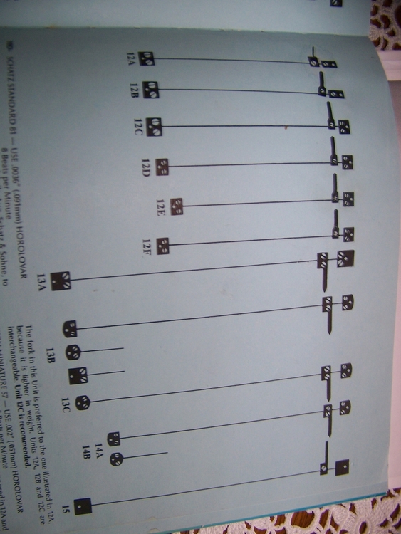

old time 456 #8884 Napisano 20 Maja 2021 25 minut temu, PM1122 napisał(-a): No i oczywiście, kwestia ustawienia wysokości widełek. Ktoś niedawno upierał się i ustawiał widełki na włosie dość nisko ( czyli daleko od górnej zawieszki). A powinno być tylko parę milimetrów. To ma duże znaczenie i palety mogą być dobrze ustawione, a będzie przeskakiwać po kilka zębów. Wiele roczniakow ma widelec nisko- tu na zdjeciach jest tylko kilka roznych zawieszen. Wyraznie widac dosc spore roznice w odleglosci i ulozeniu widelca. 4 Udostępnij tę odpowiedź Odnośnik do odpowiedzi Udostępnij na innych stronach
longcase1 481 #8885 Napisano 20 Maja 2021 Ten mechanizm będzie miał w granicach 5-6 mm od górnego bloku 4 Udostępnij tę odpowiedź Odnośnik do odpowiedzi Udostępnij na innych stronach
JASI 1218 #8886 Napisano 20 Maja 2021 Na zdjęciach słabo widać, ale tą paletę co widać, wygląda na mocno sfatygowaną. Pozdrawiam Jacek 4 "Na żadnym zegarze nie znajdziesz wskazówek do życia" Udostępnij tę odpowiedź Odnośnik do odpowiedzi Udostępnij na innych stronach
Yodek 2549 #8887 Napisano 20 Maja 2021 (edytowane) 😱😱😱 Jasi - ale masz oko ... Edytowane 20 Maja 2021 przez Yodek 0 Udostępnij tę odpowiedź Odnośnik do odpowiedzi Udostępnij na innych stronach
longcase1 481 #8888 Napisano 20 Maja 2021 (edytowane) Może to oliwa . W roczniaku tak zjechane palety to rzadkość . Najczęściej taka sytuacja jest po nie fachowej naprawie przy użyciu pilnika młotka itp Edytowane 20 Maja 2021 przez longcase1 4 Udostępnij tę odpowiedź Odnośnik do odpowiedzi Udostępnij na innych stronach
erzlot 302 #8889 Napisano 20 Maja 2021 Zacząłeś imo regulację "od dooopy strony" tzn od palet w wychwycie. Najczęstszą przyczyną jest brak symetrii odpadu tzn wychylenia/obrotu wahadła po "tik-tak" tzn uderzeniu koła wychwytowego na paletę. Wbrew (czasami) logice wystarczy przekręcić górne mocowanie wlosa o 1mm na ramieniu o długości prawie 0,5m i roczniak chodzi bez zarzutu. Miałem już kilka takich przypadków. Mój znajomy zrobił sobie do przyrządu Horolovar (który ma długość ok. 20 cm) przedłużkę z anteny teleskopowej i tym ustawia symetrię. A co do palet i wychwytu: ząb koła powinien uderzać w paletę wejściową i wyjściową jak najbliżej (ułamek milimetra) spadu. Na ten temat jest i na forum i w necie dużo materiałów (najczęściej ang.) a Ty sobie tylko dodałeś roboty. Ja ustawiam: najpierw symetrię, potem ewent. mimośród a w ostateczności palety. Oczywiście pomijam tu właściwą grubość i długość włosa, odległość widełek od góry, szczelinę na widełkach i ogólny stan werku. 4 Udostępnij tę odpowiedź Odnośnik do odpowiedzi Udostępnij na innych stronach
LESKOS 3484 #8890 Napisano 20 Maja 2021 `no to trochę po poprawie obrazu ... na oliwę to nie wygląda 1 Czasem lepiej powiedzieć coś, nie mówiąc NIC! 🤔 Udostępnij tę odpowiedź Odnośnik do odpowiedzi Udostępnij na innych stronach
zadra 1875 #8891 Napisano 20 Maja 2021 15 godzin temu, PM1122 napisał(-a): ta paleta ze zdjęcia nie była uszkodzona - zdjęcia które widzicie były robione przed czyszczeniem i raczej to oliwa i brud. od poniedziałku zabieram się kolejny raz za mechanizm - radę z jest dla mnie nie dostępny. dziękuję za porady 10 godzin temu, erzlot napisał(-a): "od dooopy strony" tzn od palet siem uczem - nie jest łatwo przy nauce w systemie eksternistycznym 😊 Powiedz mi proszę, czy ta półmetrowa "sztanga" do regulacji symetrii stosowana jest przez trudność w uzyskaniu odpowiednio małego kąta obrotu , czyli uzyskania odpowiedniej dokładności, czy z innych powodów? 15 godzin temu, PM1122 napisał(-a): No i oczywiście, kwestia ustawienia wysokości widełek. Tu było niepoprawnie ale wstawię na te 6mm i zobaczę co dalej. Oczywiście najpierw palety będę próbował ustawić, bo ja w tym widzę największą bolączkę mechanizmu. Dodatkowo, nie wiadomo jakie działania zastosował poprzednik i co naprawił, bo kilka śrubek miało ślady interwencji, a śrubkę od szubieniczki znalazłem luźną. teraz mogę przyznać rację, że pierwotnie problem mógł być związany z zawieszeniem włosa.. Obaczę po łykendzie. będę raportował o postępach. 0 Udostępnij tę odpowiedź Odnośnik do odpowiedzi Udostępnij na innych stronach

zadra 1875 #8894 Napisano 21 Maja 2021 (edytowane) 6 godzin temu, kiniol napisał(-a): Pisz... dzwoń...masz blisko... może nawet podjadę na nauki, ale nie wcześniej niż za miesiąc, bo trochę go jeszcze pomęczę aż się nim nacieszę i się nim zmęczę.. Mam jeszcze trochę wiary w to, że się uda mi go uruchomić 😊 8 godzin temu, janekp napisał(-a): palety sa raczej do szlifowania bo ktos na siłe zmusil zegar do pracy . Nie wyglądają jakby z fabryki wczoraj wyszły ale z tych zdjęć możesz wyciągnąć pochopne wnioski.. Edytowane 21 Maja 2021 przez zadra 1 Udostępnij tę odpowiedź Odnośnik do odpowiedzi Udostępnij na innych stronach
mkl1 6770 #8895 Napisano 21 Maja 2021 Dla uspokojenia wszystkich, zrób dokładniejsze zdjęcia palet.. Odpadnie podejrzenie, że to wina "wystruganych/zmęczonych palet... 1 Pozdrawiam Mirek Udostępnij tę odpowiedź Odnośnik do odpowiedzi Udostępnij na innych stronach
