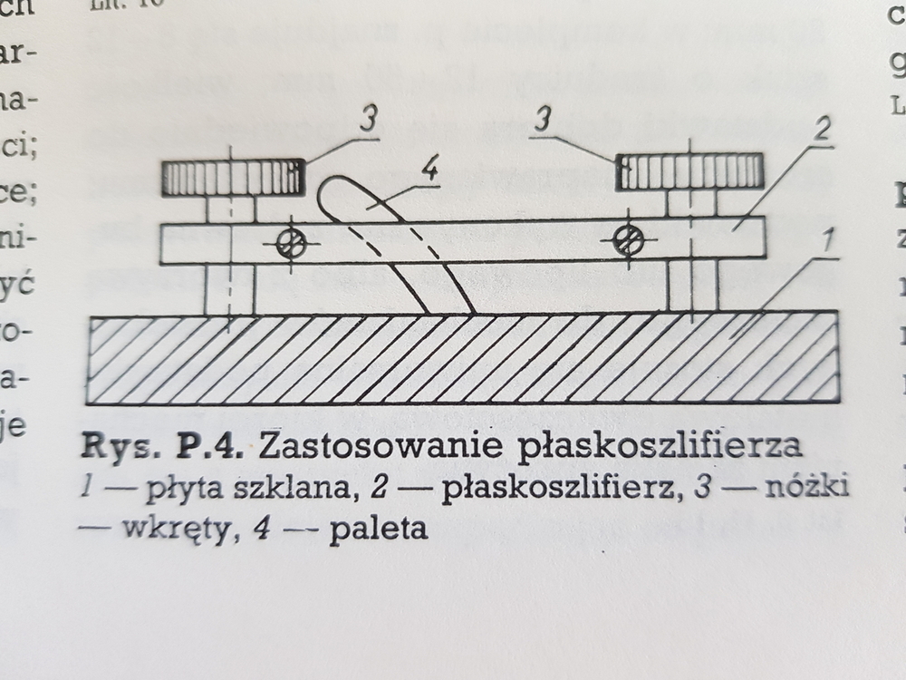

zadra 1842 #8951 Napisano 15 Czerwca 2021 popełniam wpis jako uzupełnienie walki z roczniakiem hallerem. Od dłuższego czasu zegar chodzi prawidłowo. Nie przerzuca już zębami wychwytu pod kotwicą. Praca kotwicy nie jest idealna, ale jak na razie ani na chwilę się nie ztrazymała. po poprawkach palet i regulacji mimośrodu dodatkowo obniżyłem i lekko rozluźniłem widełki. Musiałem jednocześnie tak wypoziomować zegar, że centrum wahadła jest za środkiem podpórki dolnej (oddalenie wynosi ok 10mm od centrum podpórki). Na dzień dzisiejszy zegar lekko spieszy. Robi ok +4min /dobę ale na razie się tym nie przejmuję. Jak mnie najdzie, to trochę obniżę wahadło na włosie, bo jest jeszcze ok 1,5mm zapasu, jeśli to nie pomoże, to dociążę wahadło ołowiem, co powinno również mieć wpływ na zmianę prędkości obrotowej jeśli się nie mylę.. Wahadło kręci coś ok 250-270st. Jeszcze pytanie okołotematyczne. Czy jest jakiś specjalny przyrząd zegarmistrzowski który pozwala na utrzymanie stałego kąta podczas szlifowania palet wychwytu? Nie szlifowałem u siebie palet, ale z przytoczonego przez Was materiału można wnosić, że takie szlifowanie się w warsztatach wykonuje. Jak wygląda taka praca zakładając, że nie korzystamy z elektronarzędzi i opieramy się tylko i wyłącznie na obróbce ręcznej? 0 Udostępnij tę odpowiedź Odnośnik do odpowiedzi Udostępnij na innych stronach

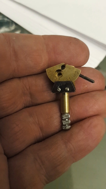

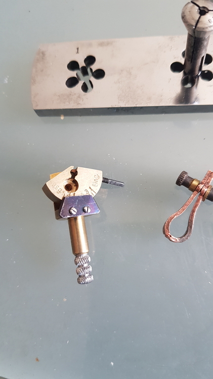

Kieszonkowe 766 #8956 Napisano 16 Czerwca 2021 (edytowane) 10 godzin temu, mkl1 napisał(-a): ........O przyrząd to zapytaj @Kieszonkowe kiedyś nawet pokazywał... ale nie wiem gdzie.. Wystarczy poszukać - nasz nieoceniony Jacek @JASI znalazł bez problemu . Do szlifowania palet można wykorzystać pokazane tam płaskoszlifierze które są dość tanimi i wielorakiego zastosowania narzędziami zegarmistrzowskimi (można pokusić się o samodzielne wykonanie) Lub tak jak wspomniał Bartek @longcase1 zamocować paletę w supporcie krzyżowym tokarki (pod warunkiem że się go ma ) - bardzo dobry sposób. Albo poszukać i tu też niestety trzeba wydać trochę pieniędzy (a nie wszyscy lubią to robić ) i kupić sobie taki przyrządzik on umożliwia krępowanie i ustawienie kątów palety wejściowej i wyjściowej "i to by było na tyle " Miłego poranka Roman Edytowane 16 Czerwca 2021 przez Kieszonkowe 2 Udostępnij tę odpowiedź Odnośnik do odpowiedzi Udostępnij na innych stronach

Kieszonkowe 766 #8958 Napisano 16 Czerwca 2021 (edytowane) Zasada zastosowania płaskoszlifierza Edytowane 16 Czerwca 2021 przez Kieszonkowe 3 Udostępnij tę odpowiedź Odnośnik do odpowiedzi Udostępnij na innych stronach
