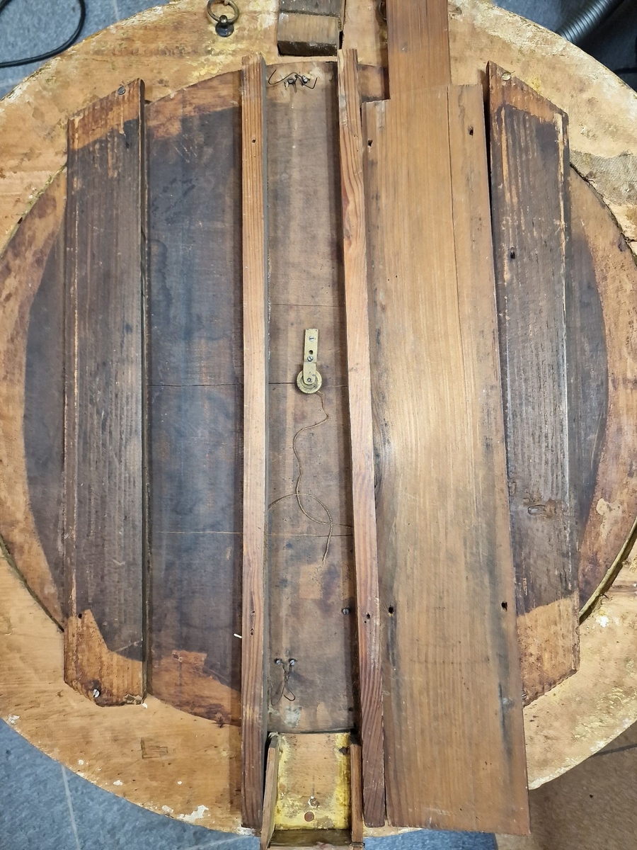

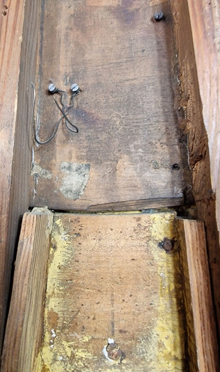

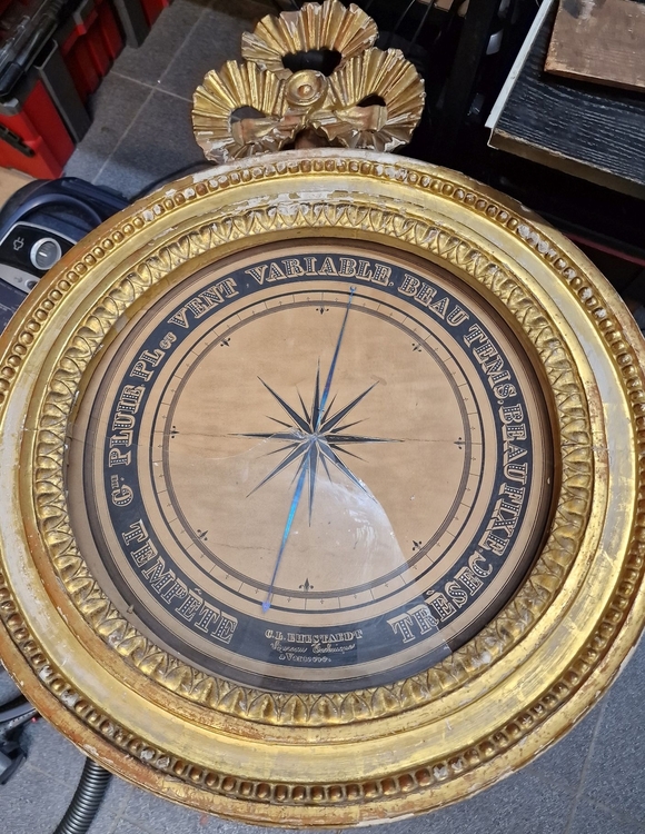

Taraj 聽聽 224 #11252 Napisano 22 Stycznia 2024 Witajcie, potrzebuj臋 porady. Dosta艂em od znajomej co艣 co u niej wisia艂o na 艣cianie "chyba stary barometr"馃榿 . To co艣 podczas remontu spad艂o st艂uk艂o przedni膮 szyb臋 i wymaga naprawy. Po rozebraniu werku z ty艂u tarczy聽 okaza艂o si臋 , 偶e tam kiedy艣 by艂 jaki艣 mechanizm . To "co艣" wygl膮da mi na stary (zapewne szklany) barometr cieczowy聽 Torricellego z przek艂adni膮. Czy kto艣 spotka艂 si臋 z czym艣 podobnym? Wskaz贸wka jest bardzo starannie wywa偶ona. 聽 聽 聽 聽 聽 聽 0 Udost臋pnij t臋 odpowied藕 Odno艣nik do odpowiedzi Udost臋pnij na innych stronach

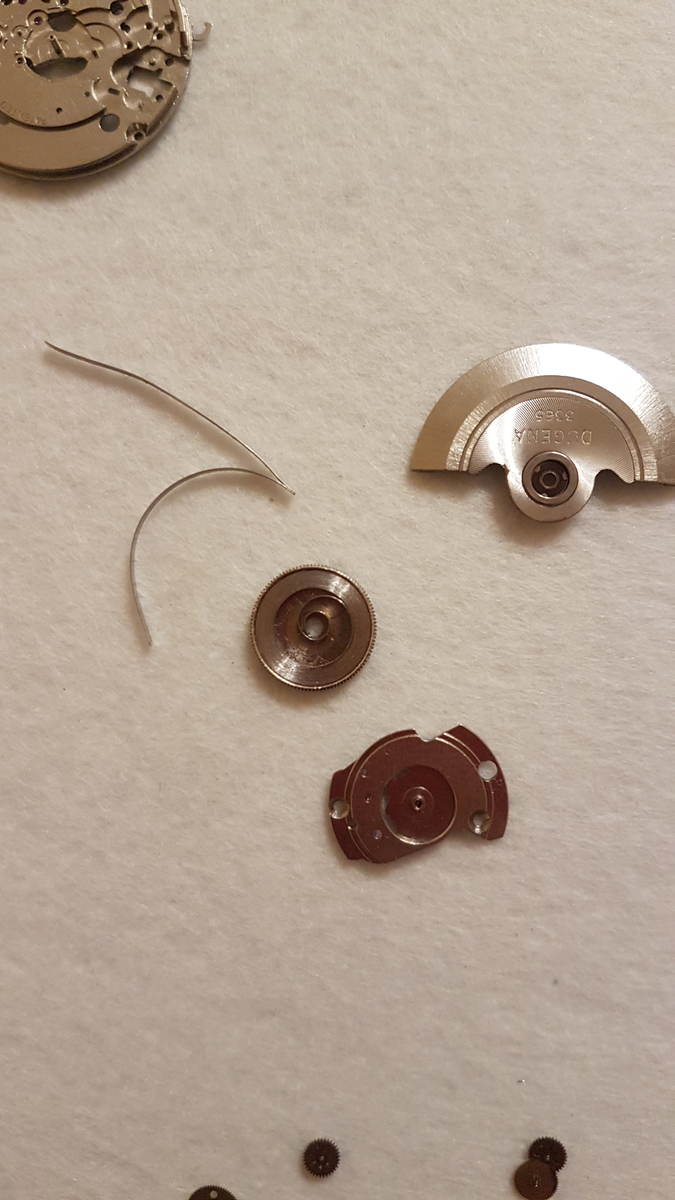

zadra 聽聽 1870 #11253 Napisano 22 Stycznia 2024 (edytowane) uszkodzilem spr臋偶yn臋 podczas ukladania w b臋bnie - eta 2873聽 gdzie w Polsce mog臋 kupi膰 ?聽 Na ebayach si臋 nie znam, na chinskich nie wiem co kupi臋..聽 聽 Mo偶e kto艣 doradzi od czego dopasowa膰- mo偶e s膮 kompatybilne od innej聽ety?聽 聽 uff..聽 Kowalskie paluchy..聽 聽 Edytowane 31 Stycznia 2024 przez zadra 0 Udost臋pnij t臋 odpowied藕 Odno艣nik do odpowiedzi Udost臋pnij na innych stronach

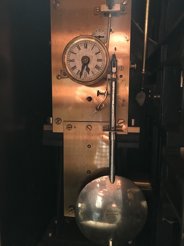

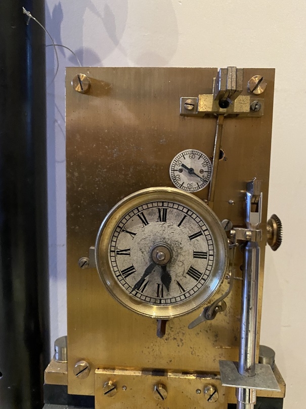

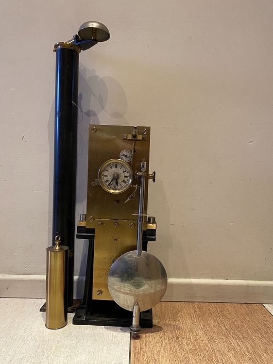

Lamela 聽聽 346 #11260 Napisano 14 Lutego 2024 Takie ciekawe i nietypowe "co艣" pojawi艂o sie u mnie do naprawy i uruchomienia 聽 聽 Jest to mechanizm zegarowy nap臋du i sygna艂贸w czasu starego rejestratora optycznego (na papierze 艣wiat艂oczu艂ym) zmian pola magnetycznego Ziemi 聽 3 聽 聽 Konstrukcja z pocz膮tku XX w., a mo偶e jeszcze nieco wcze艣niejsza, o ile wiem u偶ywany by艂 jeszcze w latach 60-tych. Nie znam producenta, brak jest jakichkolwiek sygnatur - mo偶e po rozebraniu mechanizmu co艣 znajd臋 - by膰 mo偶e jest to produkcja jednostkowa na specjalne indywidualne zam贸wienie. Wyprowadzone dwa nap臋dy - na b臋ben rejestracyjny oraz kardanem do g贸ry na przesuwn膮 karetk臋 z optyk膮. Nosi jednak znamiona "szlachetno艣ci" wskazuj膮ce na wysok膮 jako艣膰 konstrukcji聽: - inwarowe sygnowane wahad艂o Rieflera 聽 聽 艂o偶yskowanie ko艂a wychwytowego i kotwicy w wymiennych 艂o偶yskach - szatonach 聽 聽 S膮dz膮c po 艣ladach na wkr臋tach by艂 z pewno艣ci膮 kiedy艣 naprawiany - mo偶e znajdzie si臋 jaka艣 inskrypcja. Na razie musz臋 dorobi膰 now膮 zawieszk臋, z tej s膮 tylko strz臋py, potem trzeba b臋dzie zrobi膰 jakie艣 stanowisko i spr贸bowa膰 uruchomi膰 aby zobaczy膰 co mu jeszcze dolega. No i mycie i polerowanie, musi by膰 na b艂ysk聽馃檪. 聽 聽 Ju偶 si臋 ciesz臋 na t臋 robot臋 ... 聽 聽 6 Udost臋pnij t臋 odpowied藕 Odno艣nik do odpowiedzi Udost臋pnij na innych stronach
JASI 聽聽 1218 #11261 Napisano 14 Lutego 2024 W pierwszej chwili patrz膮c na same zdj臋cia, pomy艣la艂em, 偶e to czyja艣 radosna tw贸rczo艣膰.聽 Wygl膮da na to, 偶e by艂 on specjalnie wykonany do tego urz膮dzenia.聽 Bardzo ciekawy unikat.聽 呕ycz臋 przyjemnych chwil przy renowacji.聽 聽 Pozdrawiam Jacek聽 0 "Na 偶adnym zegarze nie znajdziesz wskaz贸wek do 偶ycia"聽 Udost臋pnij t臋 odpowied藕 Odno艣nik do odpowiedzi Udost臋pnij na innych stronach

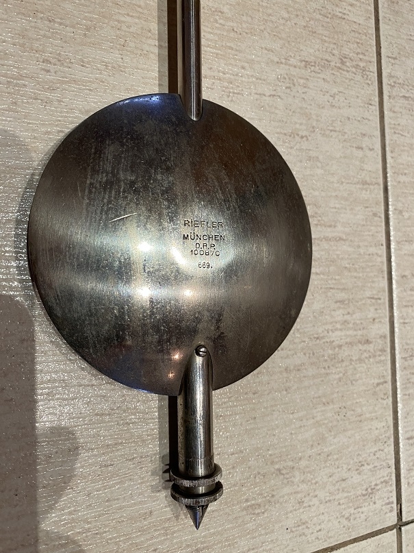

Anansi 聽聽 3801 #11266 Napisano 16 Lutego 2024 W dniu 14.02.2024 o 22:41, Lamela napisa艂(-a): Tej ksi膮偶ki to pewnie nie kupi臋, ale dzi臋ki za plik PDF kt贸ry pobra艂em - b臋dzie co poczyta膰 i poszuka膰 dalszych 藕r贸de艂. Ju偶 na szybko na mapie lokalizacji zegar贸w Rieflera znalaz艂em Warszaw臋 i Krak贸w. Ten krakowski zegar to pewnie zna艂em - do ko艅ca lat 70-tych聽 w Obserwatorium na Wawelu sta艂 w艂a艣nie Riefler jako zegar sygna艂贸w czasu rejestracji sejsmicznej. Czy warszawski to ten kt贸ry jest u mnie - chyba w膮tpi臋, Riefler sprzedawa艂 te偶 same wahad艂a (rok temu mia艂em takie metrowe jako opcja katalogowa w naprawianym Siemens&Halske) ale jeszcze poszperam i mo偶e co艣 si臋 wyja艣ni po rozbi贸rce mechanizmu. Pozdrowienia, Jerzy 聽 Zr贸b, bardzo prosz臋, osobny temat z tym zegarem. Temat Porady potrzebuj臋 jest fajny, ale strasznie d艂ugi, "o wszystkim" i takie pere艂ki ton膮 w jego odm臋tach. 0 Tolerancja musi by膰 nietolerancyjna wobec nietolerancji. N臎mec z Kr谩lovce Udost臋pnij t臋 odpowied藕 Odno艣nik do odpowiedzi Udost臋pnij na innych stronach

Lamela 聽聽 346 #11269 Napisano 16 Lutego 2024 4 godziny temu, Anansi napisa艂(-a): 聽 Zr贸b, bardzo prosz臋, osobny temat z tym zegarem. Temat Porady potrzebuj臋 jest fajny, ale strasznie d艂ugi, "o wszystkim" i takie pere艂ki ton膮 w jego odm臋tach. OK, jak zdob臋d臋 troch臋 wi臋cej informacji historycznych dotycz膮cych tego mechanizmu, to ulokuj臋 je w oddzielnym w膮tku - chyba 偶e masz spos贸b jak to przenie艣膰 ju偶 teraz w ca艂o艣ci, nie wszystkie opcje forum "rozkminiam". Ciekawy te偶 b臋dzie pewnie sam mechanizm po rozbi贸rce, z pewno艣ci膮 nie b臋da to k贸艂ka "spod sztancy". Czekam tylko a偶 mi rodzinka z wnukami wyjedzie na narty, b臋dzie czas spokojnie zaszy膰 si臋 w piwnicy聽馃檪. 0 Udost臋pnij t臋 odpowied藕 Odno艣nik do odpowiedzi Udost臋pnij na innych stronach
Anansi 聽聽 3801 #11270 Napisano 16 Lutego 2024 Ostatnio przenosi艂em czy dzieli艂em co艣 w Galerii Beckera i taki b...l si臋 zrobi艂 (jak i przy wcze艣niejszych pr贸bach), 偶e sobie odpu艣ci艂em. Silnik tego forum jest...osobliwy. Takie tematy s膮 nader rozwijaj膮ce. Sam zacz膮艂em szuka膰 wpis贸w o historii magnetometr贸w. Co ciekawe, przodowali w tym Niemcy i...Japonia. A sam zegar - m贸g艂by to by膰 po prostu Riefler, chocia偶 jego wahade艂 u偶ywano nawet do komercyjnych (w por贸wnaniu z t膮 machin膮) cel贸w np w zegarach Lenzkircha. 0 Tolerancja musi by膰 nietolerancyjna wobec nietolerancji. N臎mec z Kr谩lovce Udost臋pnij t臋 odpowied藕 Odno艣nik do odpowiedzi Udost臋pnij na innych stronach
Lamela 聽聽 346 #11271 Napisano 18 Lutego 2024 W dniu 16.02.2024 o 14:18, Anansi napisa艂(-a): 聽 Zr贸b, bardzo prosz臋, osobny temat z tym zegarem. Temat Porady potrzebuj臋 jest fajny, ale strasznie d艂ugi, "o wszystkim" i takie pere艂ki ton膮 w jego odm臋tach. Za艂o偶y艂em nowy w膮tek p.n. Riefler w Forum / Zegary , kopiuj膮c cz臋艣膰 wcze艣niejszych informacji. Tam te偶 b臋d臋 umieszcza艂 dalsze informacje o post臋pach prac i dociekania historyczne. 5 Udost臋pnij t臋 odpowied藕 Odno艣nik do odpowiedzi Udost臋pnij na innych stronach

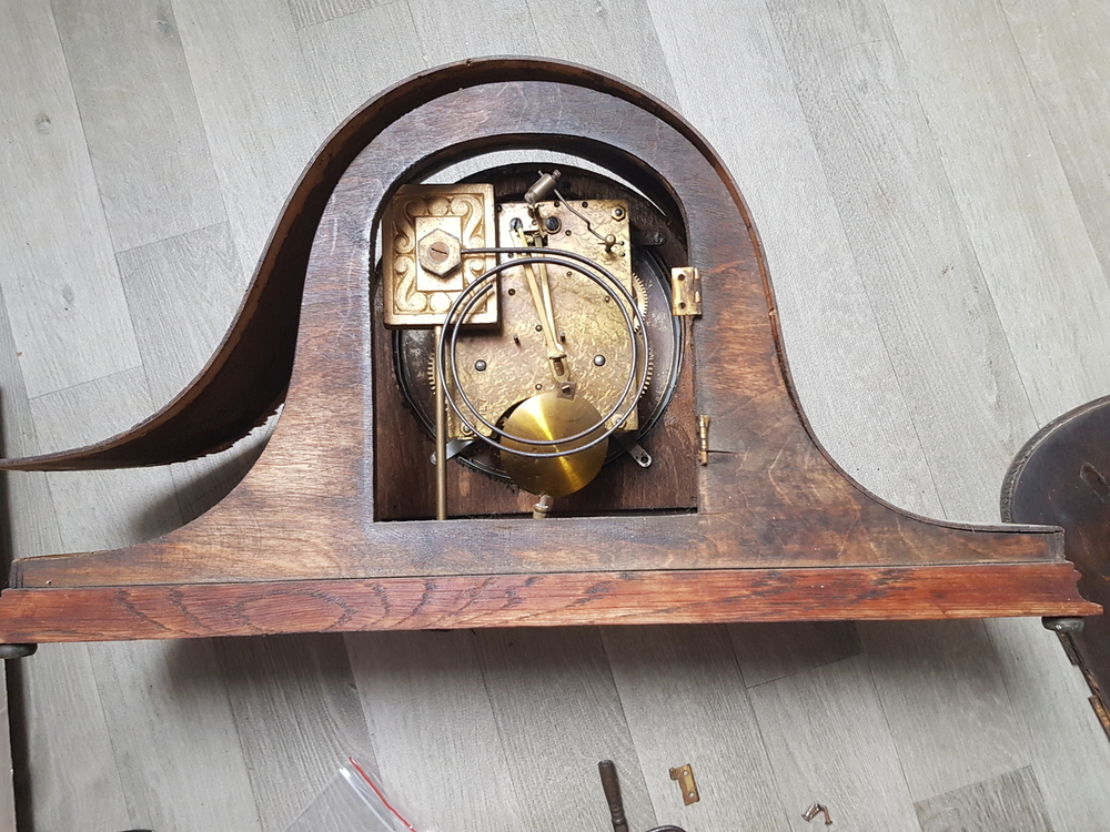

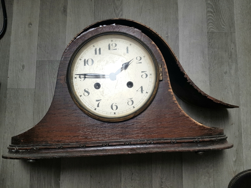

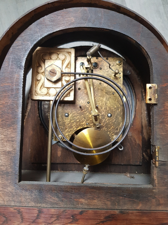

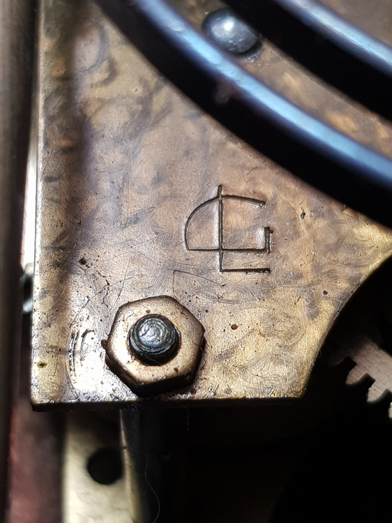

PM1122 聽聽 1803 #11273 Napisano 21 Lutego 2024 (edytowane) Mam pytanie do koleg贸w - ale , 偶eby d艂ugo nie pisa膰 , to tak w skr贸cie . Pokaza艂 si臋 zegar - powiedziane , 偶e Germania z numerem 22XXX . ... niski numer , a skrzynka na m艂odsz膮 wygl膮da . Dosta艂em zdj臋cie ty艂u werku , a tam brak sygnatury , a numer ca艂kiem na dole . Wydaje mi si臋 , 偶e Germania zawsze mia艂a sygnatur臋 , a numeracja by艂a nad tymi ko艂eczkami ,聽 Wi臋c co艣 mi tu nie gra , no , ale nie jestem pewien . Czy by艂y takowe przypadki ? Edytowane 21 Lutego 2024 przez PM1122 1 Udost臋pnij t臋 odpowied藕 Odno艣nik do odpowiedzi Udost臋pnij na innych stronach
Yodek 聽聽 2549 #11274 Napisano 22 Lutego 2024 10 godzin temu, PM1122 napisa艂(-a): Mam pytanie do koleg贸w - ale , 偶eby d艂ugo nie pisa膰 , to tak w skr贸cie . Pokaza艂 si臋 zegar - powiedziane , 偶e Germania z numerem 22XXX . ... niski numer , a skrzynka na m艂odsz膮 wygl膮da . Dosta艂em zdj臋cie ty艂u werku , a tam brak sygnatury , a numer ca艂kiem na dole . Wydaje mi si臋 , 偶e Germania zawsze mia艂a sygnatur臋 , a numeracja by艂a nad tymi ko艂eczkami ,聽 Wi臋c co艣 mi tu nie gra , no , ale nie jestem pewien . Czy by艂y takowe przypadki ? 聽 Moja z nr 19xxx tez nie ma sygnatury 馃榿. 0 Udost臋pnij t臋 odpowied藕 Odno艣nik do odpowiedzi Udost臋pnij na innych stronach
PM1122 聽聽 1803 #11275 Napisano 22 Lutego 2024 (edytowane) 24 minuty temu, Yodek napisa艂(-a): 聽 Moja z nr 19xxx tez nie ma sygnatury 馃榿. U mnie, jedna te偶 nie ma. Ale numer jest nad tym otworem i ko艂eczkami, a nie na samym dole werku i w dodatku, jakby inny numerator.聽 Przy naszych, to jeszcze inne cechy mechanizmu m贸wi膮, 偶e Germania. A przy tym pokazanym, to nie wiem, bo nic wi臋cej nie pokazano.聽 Edytowane 22 Lutego 2024 przez PM1122 0 Udost臋pnij t臋 odpowied藕 Odno艣nik do odpowiedzi Udost臋pnij na innych stronach
