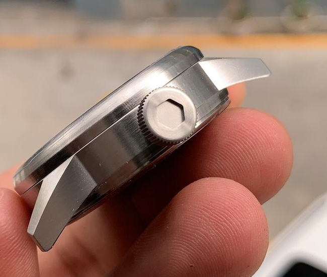

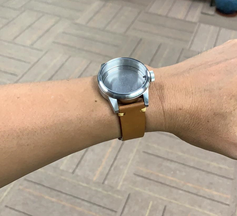

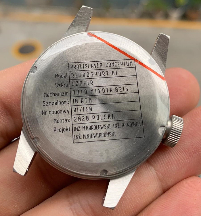

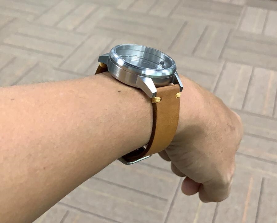

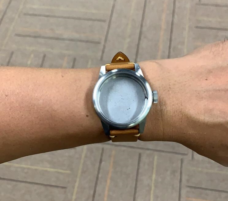

Poniżej, zdjęcia prototypu koperty.
Aby uniknąć niepotrzebnych pytań: Tak zegarek nie jest cieniutki, nie może być cieniutki ponieważ jest zbudowany na grubym mechanizmie automatycznym Miyoty serii 8.... Ale nie jest to także monstrum. Odczucie grubości się potęguje im mniejsza koperta ( tutaj mamy 40mm ). Przy dużej średnicy całego zegarka grubość się gubi chodź fizycznie nie zmienia.
Zbudowaliśmy najcieńszy możliwy zegarek na tym werku, spełniający klasę wodoszczelności 100m ( zakręcane dekle także dodają grubości ).
Zegarek ma być budżetowy więc nie mógł osiąść na Miyocie serii 9xxx która jest dużo cieńsza ale i droższa. Albo tanio i grubo albo drogi i cienko albo tanio i cienko ale- kwarc 🙂
Mimo wszystko jeśli miałbym wskazać zegarki w których grubość można zaakceptować to chyba jest to idealny przykład na to, ponieważ manometry cieniutkie nie są. Zegarek jest jednoznacznie męskim too-watchem i akurat tutaj grubość mu nie przeszkadza. Gorzej gdybyśmy budowali na tym werku garniturowca - nie wszedłbym w to.
PS. zdjęcia i nadgarstek nie są moje! to chińska łapa o obwodzie 18cm ( chińczyk zapina zegarek wyżej niż np. Ja, ale to kwestia anatomii nadgarstka, osoby z wydatniejszą kostką muszą zapinać zegarki wyżej. Chińczyk szczerze mówić, że koperta komfortowa i fajnie mu się to nosi. Nie dziwi mnie to, bo uszy zrobiłem jak zwykle schodzące poniżej dekla co znacząco wpływa na komfort.

Chyba nie będzie grubszy niż VIS?
