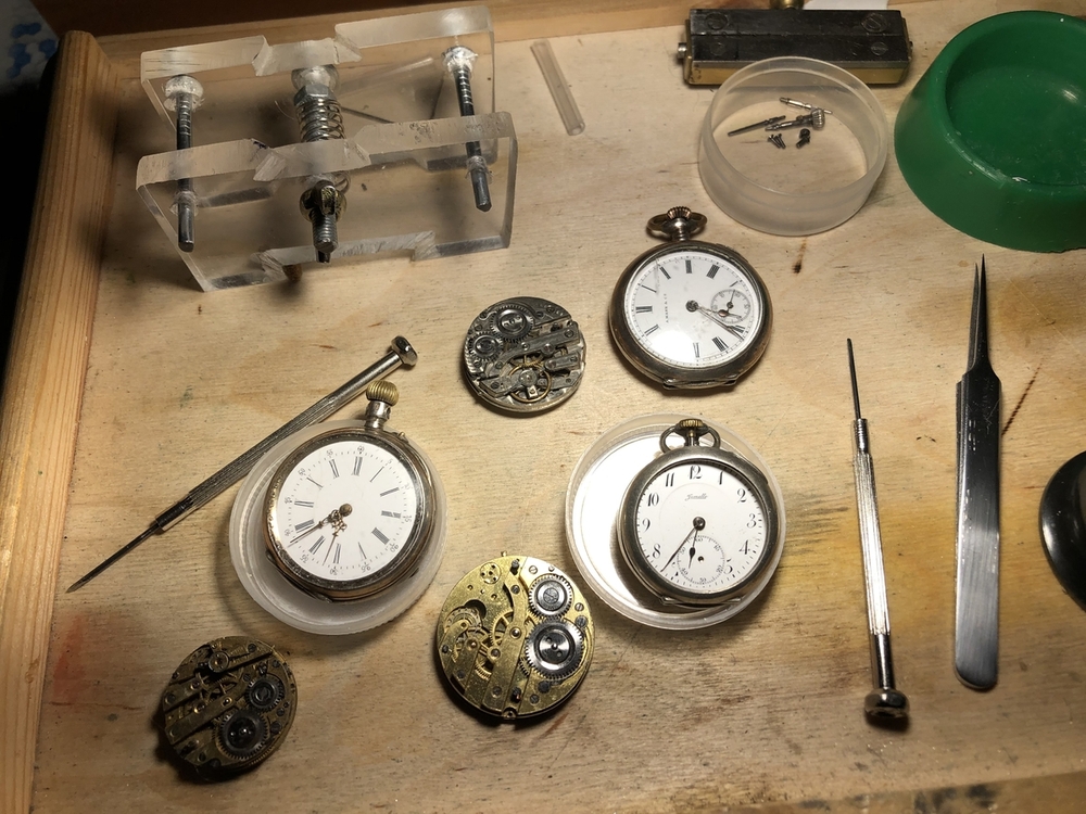

CYLINDERKOWY weekend  :) :)
Z sześciu mechanizmów składam, a w zasadzie złożyłem trzy..
 teraz w jednym dopasowanie koperty, ponieważ musiałem zmienić taktyke.
 ten oryginalny werk  był "oporny"
 i łatwiej mi było wynienić zespół balansu  i mostek = z maniejszego do o 1mm większego..
 ale jest OK :)
 już tykają...
Pozdrawiam Mirek

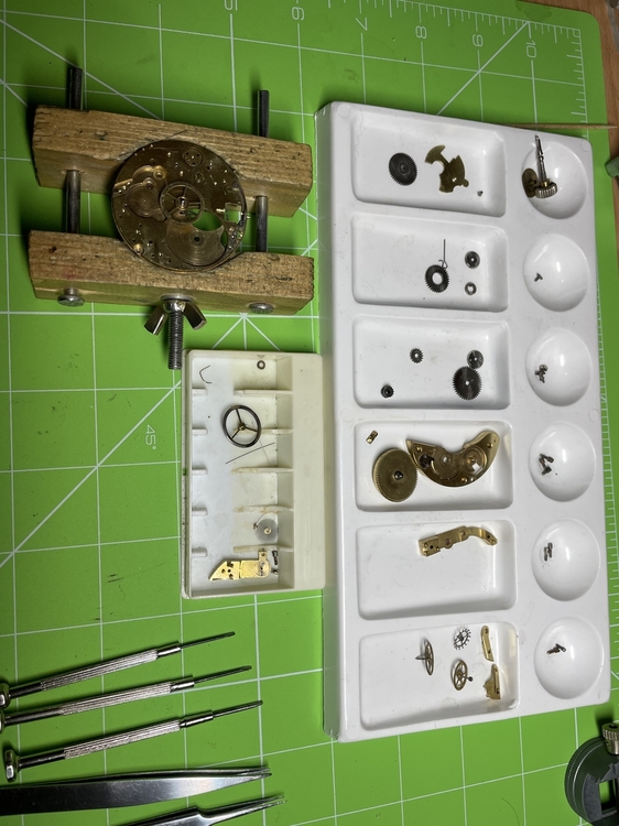

U mnie zepsuta staroć :)
Ale już powoli naprawiana :) wstawiony nowy czop do osi cylindra...
Edytowane przez mkl1

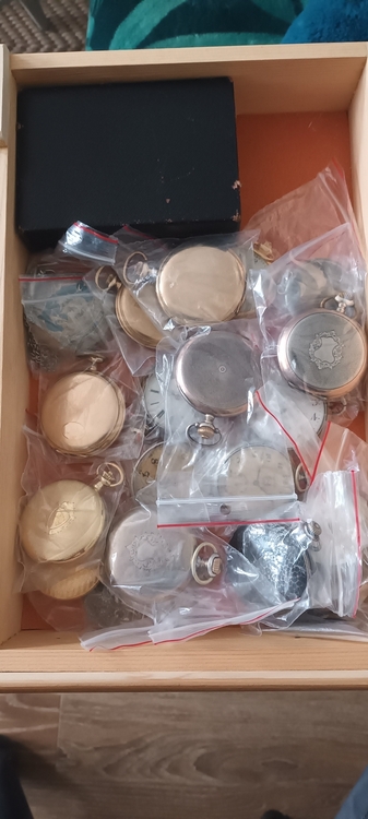

A droga długa i wyboista...IMG20220920164245.thumb.jpg.3f3bd9e41869fb64e2222047f81e6f9f.jpg
Opublikowano (edytowane)
Pałubnyj i ośmiodniowy Goliath... Drugie tyle w "projektach"... IMG20220920164308.thumb.jpg.1b0e4a05c6fd58ca21954ad3f78c98d7.jpg
