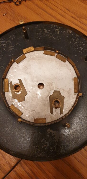

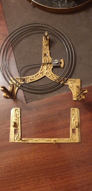

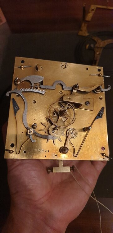

No właśnie, mi też nic nie przypomina ten mechanizm. Dodaję fotkę z pod tarczy i zdjęcie wieszaka ale tak  jak mówiłem prawdopodobnie nie pochodzi z tego mechanizmu ale na pewno jest oryginalny ze skrzyni bo brak śladu innych mocowań. Skrzynia była mocno porozklejana i w chwili obecnej jest w kawałkach. Mam jedyną fotkę sprzed zakupu, słaba jakość ale coś tam można zobaczyć. W sumie może ktoś rozpozna po skrzyni jaki tam powinien być mechanizm. Dodam że elementy mechanizmu są zadziwiająco solidne, nawet blaszana ramka tarczy jest tak solidna że praktycznie nie ugina się pod mocnym naciskiem.
Wieszak - Concordia...
Może coś jeszcze wypatrzę... ale nie jest łatwo...
Dzięki,
Wieszak Concordia... ale ta skrzynia jakoś mi nie pasuje do tej marki ... hmm. Chyba że całość  to jakaś radosna twórczość....
Najchętniej napisałbym że to 'linkowy Carl Werner' :)  ... No ale nic nie wskazuje na to, że CW robił linkowce.
Mostek boczny raczej nie kojarzy się z Freiburgiem. Zastanawiam się też nad zapadką od bicia pod tarczą. Czy to 'kolano' tam rzeczywiście z jakiejś przyczyny powinno być ? Nie spotkałem takiego rozwiązania.
Tak czy inaczej - ja się poddaję. Może ktoś inny coś jeszcze dostrzeże.
Dzięki serdeczne za odpowiedzi. Z całą pewnością jest to ten sam producent co Lusykowego zegara z centralną sekundą. Czyżby to mityczny Lorenz Bob ? Informacje nie są jednak jednoznaczne. Dzięki raz jeszcze.

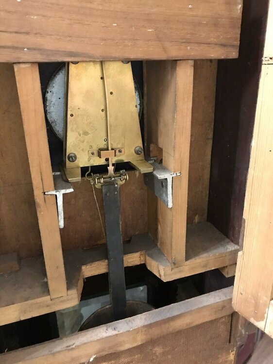

Jeszcze jeden, został sprzedany kilka lat temu na alll.
Dzięki Josza . Przyznam że konstrukcja dość rzadko spotykana...

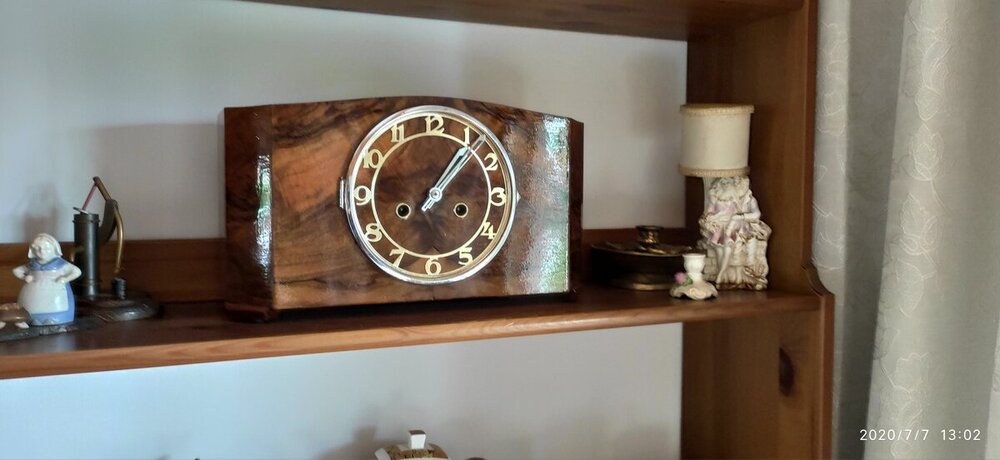

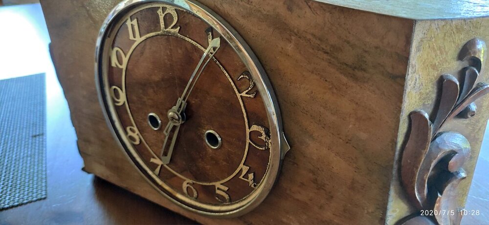

Witam, powiem szczerze zegary kominkowe to nie mija bajka ale dostałem za free takiego oto trupka. Zegar chwilę cyka i się zatrzymuje, ale to ogarnę we własnym zakresie. Zastanawia mnie natomiast coś innego co to za marka. Naklejka z tyłu zegara sugeruje rynek niemiecki lub austriacki. Natomiast przypuszczam że naklejka to logo sklepu a nie producenta. I tu moje dwa pytania pomożecie ustalić producenta i gdzie dokupię szkło wypukłe. Ktoś na forum ma może w ofercie takie szkła?
PANOWIE naprawdę nikt nie jest w stanie nic podpowiedzieć co to za zegar? Zegar stoi już na swoim miejscu po serwisie werku i odnowieniu skrzynki, szkło już jedzie. Ale dobrze byłoby wiedzieć co stoi na szafce w salonie.
Podpowiedzcie choć to Niemiec francuz a może jakaś inna ptica?

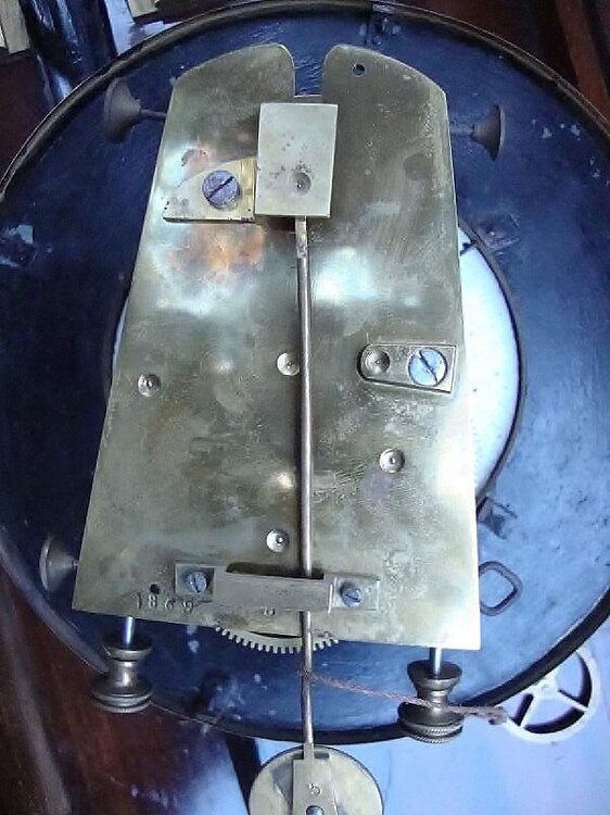

Wrzucam tu (informacyjnie), bo to chyba najbardziej Borussiowy / Freiburgowy wątek :)
Na 'zatoce' taki mechanizm się pojawił. Wychodzi mi 95% że to PraBorussia. Prawie wszystkie cechy się zgadzają. Wymiar między bębnami też (taki sam jest rozstaw w Borussii i PraBorussii). Ten poziomy - w zasadzie też... 'w zasadzie' - bo płyta jest lekko trapezowa. Jedyne co jest odmienne, to mostek i ramie wychwytu... podejrzewam, że są tu 'ratunkowe'.
(taka'tam ciekawostka :))

Właśnie taki wynalazek wypatrzyłem na zatoce.UK.
PraBorussia stojąca :)
Jest kilka autorskich patentów... niemniej mechanizm / stopka / wskazówki - rozpoznawalne. Sposób zawieszenia wahadła - unikalny. Jeśli to nadal działa - to mechanizm musi być w niezłej kondycji...

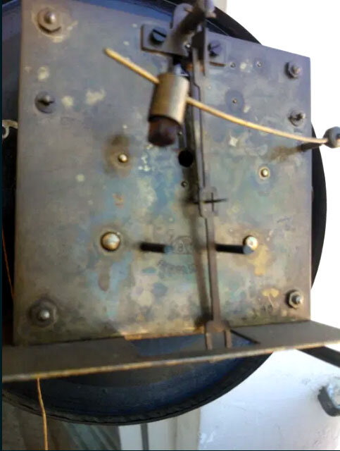

Takie coś dziś wypatrzyłem:
Minerva.... nie wiem jak inni - ale ja widzę pierwszy raz.
Wychodzi, że firma rzeczywiście istniała i rzeczywiście produkowała. Zdjęcia bardzo słabe, poprosiłem o więcej i dokładniejsze.... i czy jest nr na mechanizmie.
Może uda się ustalić, czy to autorskie rozwiązanie, czy raczej kupowali mechanizmy u kogoś. Taki transporterek mam akurat w mechanizmie Japy. A reszty nie rozpoznaje szczególnie. Może ktoś inny da radę.
Mechanizm jest w ślązaku z tarczą celulioidową. Możliwe to w 1883-5 roku ? Od kiedy takie tarcze się +/- pojawiają ? To , i wskazówki - bardziej mi REFORM przypomina.  Cena jest 'do wzięcia', ale mam podejrzenie, że to 'krzyżak'... i tylko mechanizm jest interesujący.
Jakieś spostrzeżenia ?
Hmmm ...zdjęcie do niczego, ale sam mechanizm okrutnie w kierunku Uranii ciągnie...
wyglądają na bliźniacze
A masz może foto wychwytu ?
Środek tarczy Beckerem zalatuje na zdjęciu z 199 posta
