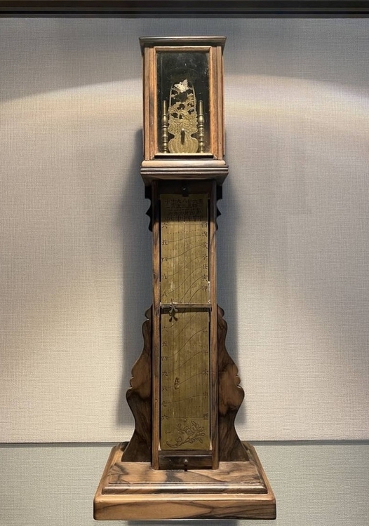

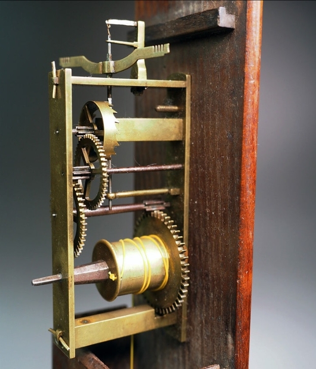

To jest stary japoński zegar ścienny, poniżej w pełnej krasie:

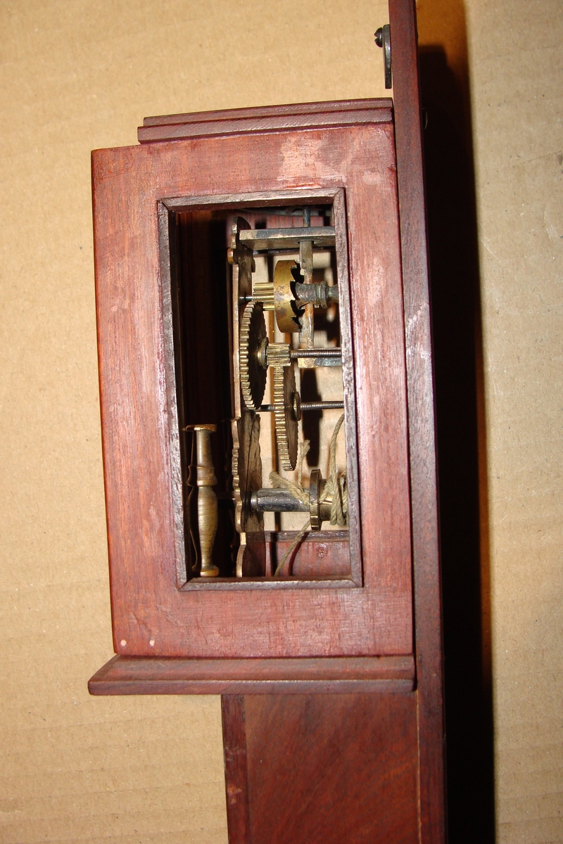

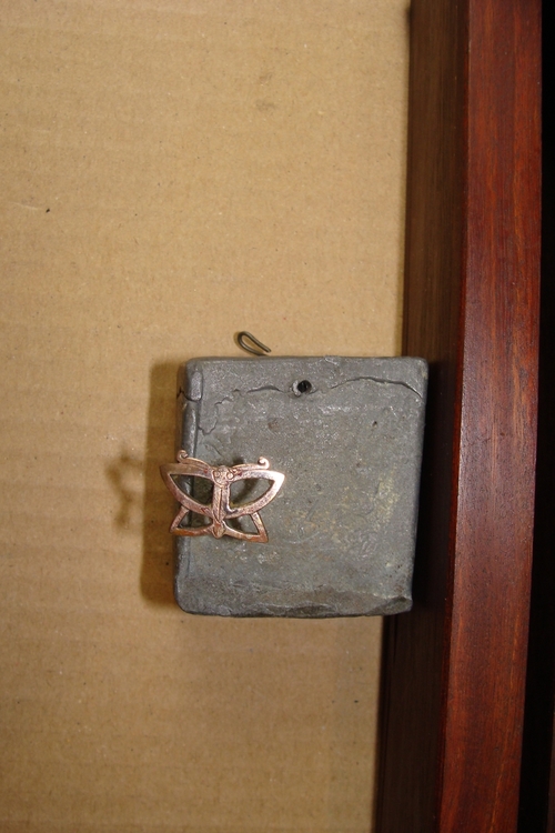

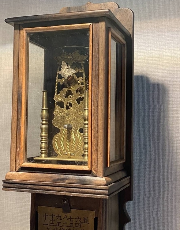

Wewnątrz tej skrzynki opada ołowiany ciężarek. Motylek wystając na zewnątrz z tej podłużnej szczeliny wskazuje upływający czas - prymitywniej się nie dało :lol:

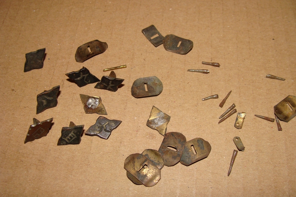

Na środku w drugiej podłużnej szczelinie przymocowane są rąby na których wygrawerowane są symbole chińskich znaków zodiaku, którymi również oznaczano ichniejsze godziny (doba miała 12 godzin)
Poniżej reszta godzin :)
JESTEM pod WIELKIM Wrażeniem...............

Jak widać rąby te można było przesuwać wzdłuż tej szczeliny - był to zabieg nieprzypadkowy, ponieważ do 1873 roku obowiązywał w Japonii "japoński system pomiaru czasu" w którym dzień i noc zawsze podzielone były na sześć równych okresów, których długość była zmienna w zależności od pory roku, przesuwaniem tych rąbów miano dostosowywać długość godzin dziennych i nocnych do aktualnej pory roku - jak widać precyzji w tym nie było żadnej :) dlatego japońskie zegarmistrzostwo zatrzymało się na wychwycie wrzecionowym i kolebnikach, gdyż całą swoją energię musieli koncentrować na dostosowaniu zegarów do tego poronionego systemu :lol:

Poniżej przykład bardziej precyzyjnego zegara z tabelą w której na jednej osi były godziny, a na drugiej miesiące - przymocowaną do ciężarka przesuwkę ustawiało się na aktualny miesiąc - to rozwiązanie znacznie podniosło precyzję odczytu aktualnego czasu:

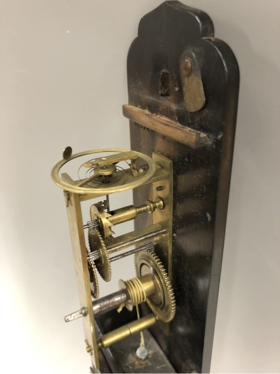

Nie sądzę, kolebnik jest dość wysoki, co widać na poniższym zdjęciu i w egzemplarzach z kołem balansowym nie byłoby na niego miejsca, poza tym ich system pomiaru czasu w swoich założeniach rodził tyle problemów i był tak niedokładny, że raczej nikt by nie widział potrzeby tuningu :)
Japończycy znali balans, bo na ich rynek trafiały również kieszonki, ale co ciekawe jeszcze nie spotkałem ani jednego starego japońskiego zegara z wahadłem, czyżby go nie znali?
Poniżej późniejszy zegar już 24 godzinną dobą, czyli pewnie wyprodukowany po 1873 roku. (znaków jest 25, bo skala zaczyna i kończy się od 12)

Ten pierwszy jest mój (kieszonka też), reszta to zdjęcia z aukcji, żeby przybliżyć trochę temat - może kiedyś się uda uzupełnić kolekcję :)
