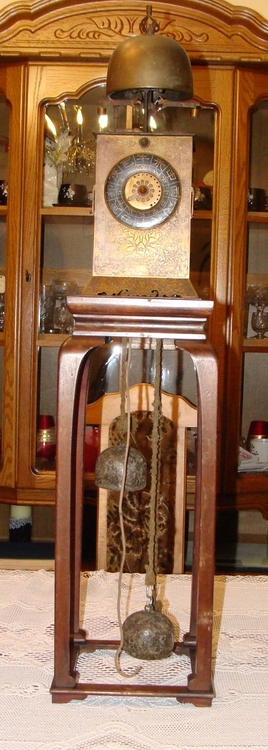

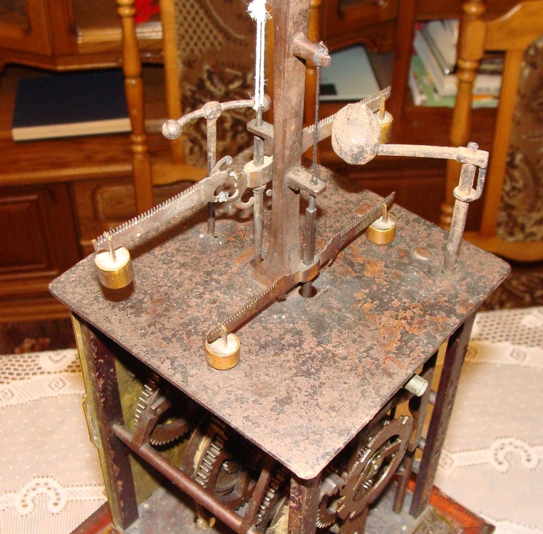

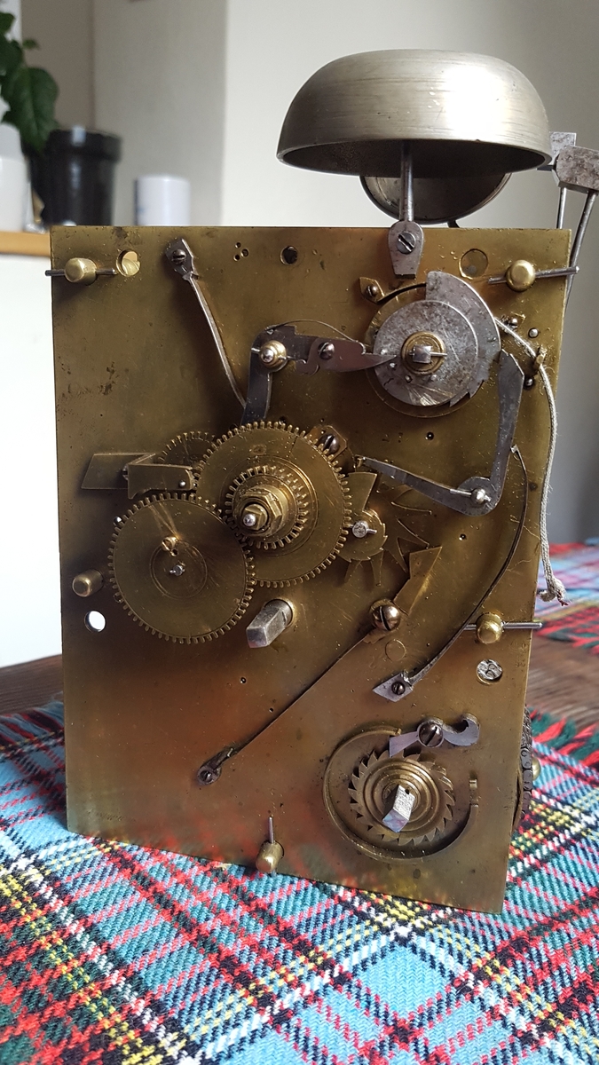

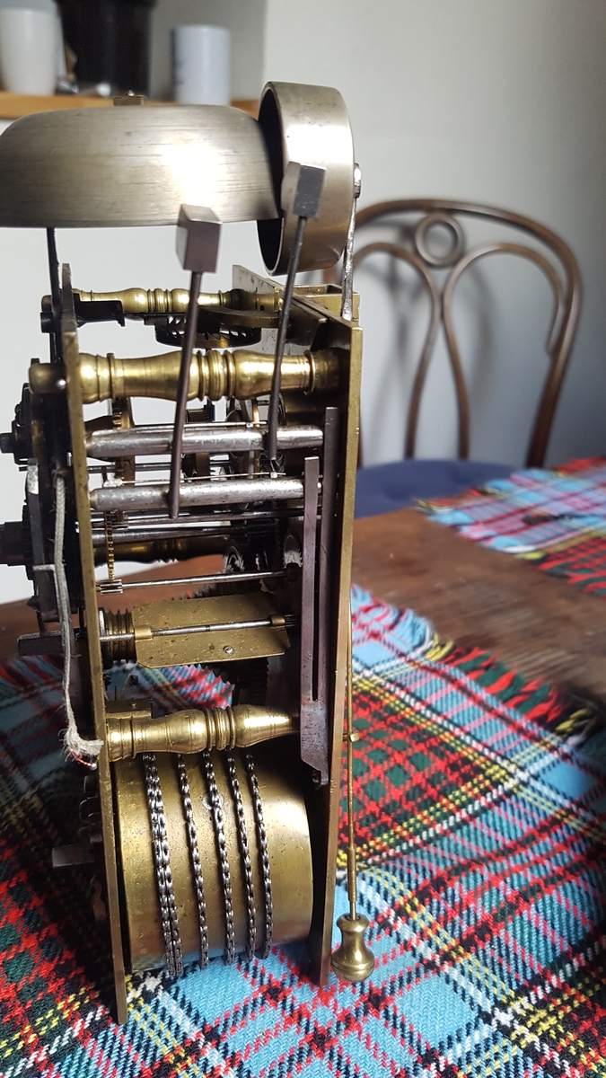

Wygląda na system Huygensa , montaż podobny do zegarów typu bretthlurh(u dołu dwie opierające się "szpilki", ale nie wiem gdzie zaczep. Odwrócony wychwyt - bardzo interesujący. Trochę brakuje elementów w przekładni wskazań chyba. Grube płyty wskazują na solidną konstrukcję. Zegar wart  aby przywrócić go do życia. Obawiam się że jednak konstrukcja jednak jednostkowo i ciężko będzie trafić na coś podobnego w pełnym stanie. GRATULUJE zakupu!

Piękny mechanizm, nie znam się ,ale pewno oryginalnej skrzyni i tarczy znalezienie będzie trudne ,gdybym posiadał takie cudo to chciałbym go pokazać w maksymalnie przeszklonej skrzyni i przezroczystą szklaną tarczą ale to tylko moje fantazje😀
No to jest dobry pomysł gdyby nie dało rady dotrzeć do pierwotnego wyglądu  👍

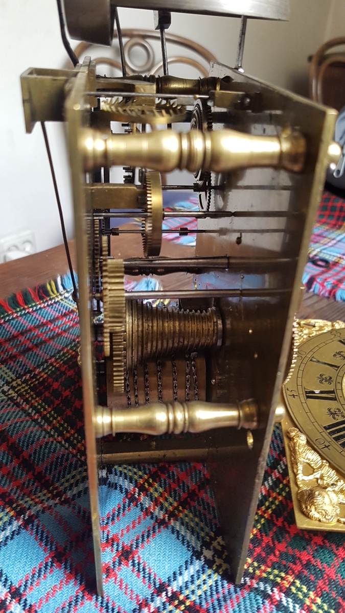

 20211002_143025_800x600.thumb.jpg.bfb1e5082572d11ad085a63e771f6f15.jpgbrakuje zdjecia  bebna do nakrecania umieszczonego po przekladnia wskazan pod kolem godzinowym

No tak, to trochę rozwiązuje pytanie o sposób montażu zegara do "obudowy" (jakakolwiek by nie była).  Brettlurh to jednak nie jest ...
Ciekawe jak działał ów bęben. Dwa bloczki , system sznurkowy, sposób zawieszenia drugiej strony sznurka ewidentnie wskazuje na coś co pracowało w systemie przeciwwagi. Z reguły nie wymagają nakręcania , a jedynie zmiany położenia wzajemnego wag.

No właśnie odległości nie grają , to nie było jedno koło.  Do tego zębnika dochodziło koło z przekładni wskazań i to godzinowe , zapewne . Oś stanowi napęd dla wskazówki minutowej chyba ...

Bylo  jedno,nie  mam fotki  ,przykladalem je  i  nakrecalem mechanizm,wszystko  pasowalo jak  ta  lala,to  chyba  linka bez  konca  ...

Taki to oto prezent na święta się trafił - nie był to celowy zabieg, lecz wynik opieszałości poczty polskiej :)
Wadokei - japoński zegar z podwójnym kolebnikiem.

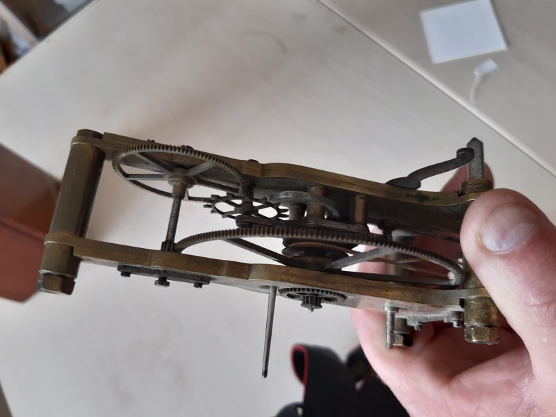

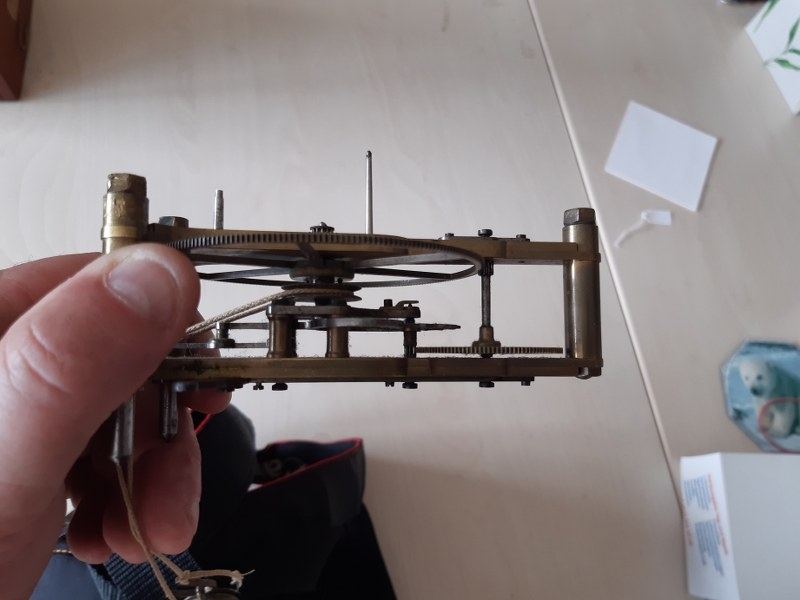

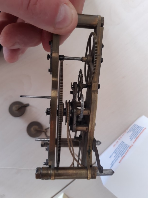

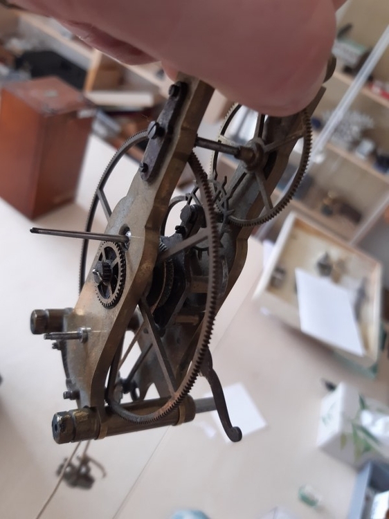

Ja nie mogąc  się doczekać zrobiłem mu kilka rozbieranych fotek w... kuchni🤪
20220202_144601.thumb.jpg.9cb9729f1c5c5d7819673d31162a7db7.jpg20220202_145341.thumb.jpg.78ec1e70d665bdbf28b9df24decd2678.jpg20220202_145356.thumb.jpg.9a94b89df7fbe1f59e9aa88538ff4ae3.jpg20220202_145321.thumb.jpg.c21860485ad62607fbe0ddcc0d847f17.jpg20220202_145402.thumb.jpg.c4ed571b92c4f11105a2c012d38b0ca3.jpg20220202_145406.thumb.jpg.40fde77daf8052e85e802f0dcdf2b10f.jpg

Zegar znam od 2005 roku. Zmienił on w ten czas właściciela, w mojej pracowni. Skrzynia została u mnie do renowacji a mechanizm pojechał do ,,prawdziwego zegarmistrza" ( bardzo mnie to w tedy zabolało😔 ale może to lepiej było dla mechanizmu😁)
Apetyt na ten zegar rósł latami, a ponieważ widywałem się z nim często to i zapomnieć o sobie nie dał.
Teraz widzę wszystkie błędy jakie popełniłem ( za  permanentną renowację powinno się ......) a i wiedza i umiejętności różne.
Repetier kwadransowy z datownikiem, to jedna z prostszych komplikacji jakie tworzył Lorentz, wiem o czterech jego zegarach i mój jest najskromniejszy. (moją Panią pocieszam że dzięki temu najtańszy🤪)

A który rok podejrzewasz ?
Celuję w ostatnie dziesięciolecie jego notowań w literaturze, czyli lata 30.
