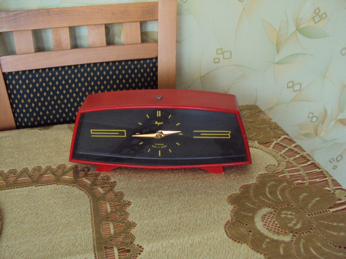

Witam ! zbieram zegary majak w krysztale, ile kolorów wyprodukował majak tarcz . Bo posiadam 6 kolorów i nie wiem ile ich było

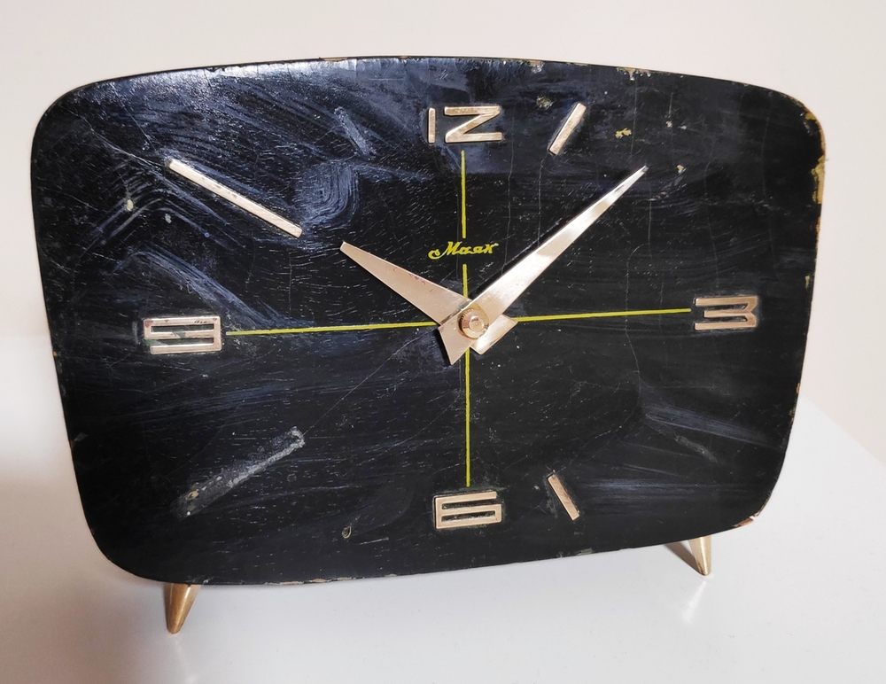

Też  tylko tak dla urozmaicenia  zbioru, nie dla jakieś specjalizacji. Jak jednak temat rozpoczęty, to kontynuujmy Majaki . Bardzo ciekawy jest również  wiszący, czarny Majak - stacja pogody (zegar, termometr, barometr) z l. 70. Tego nie mam do pokazania.

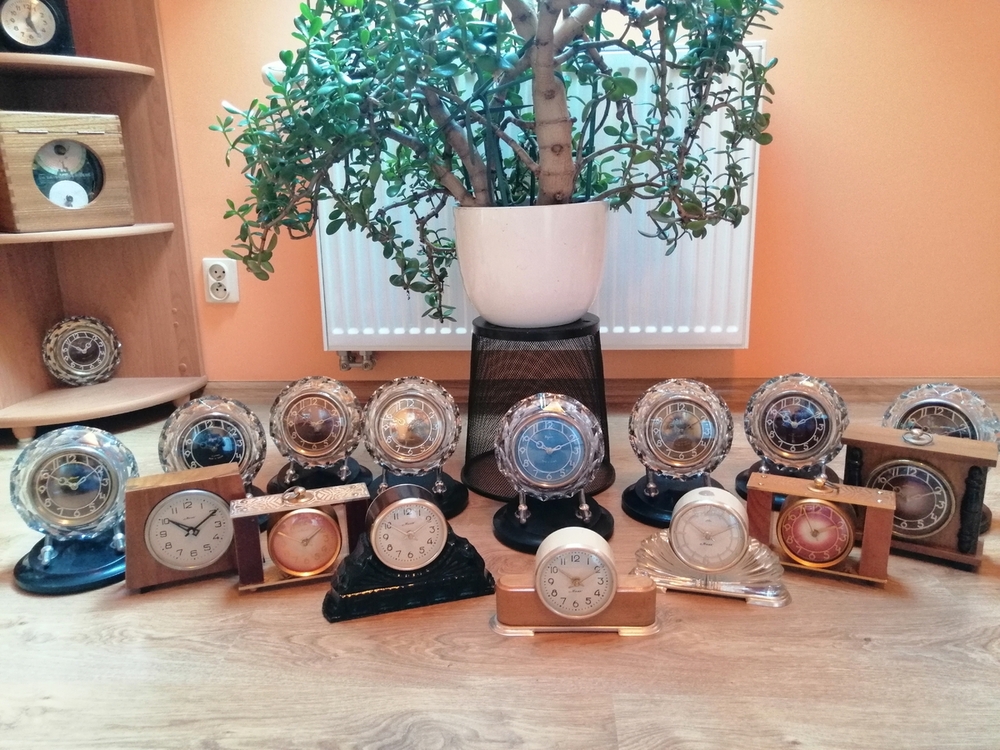

Zmobilizowaliście mnie by pokazać te, które dotychczas udało się spotkać, jeden z nich stał kiedyś w mojej meblościance i był prezentem ślubnym.😀😀

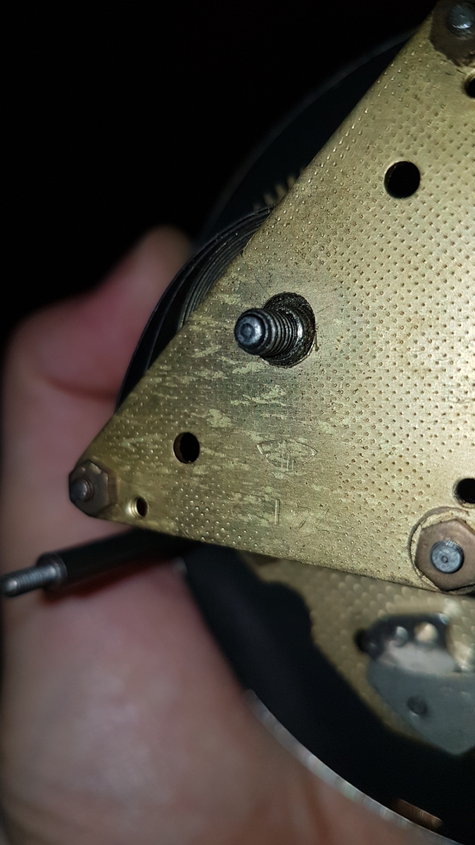

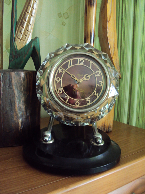

jeśli można coś od siebie, to aktualnie do mnie również trafił majaczek na krysztale.
Dziś już nie w całości(do czyszczenia,smarowania), ale zdjęcie tarczy tak z ręki..
I gorsza  bardziej znana strona radzieckich technologii..
słabsze materiały i do tego obliczone na krótszy czas żywotności..
Być może nawet nie były wcale obliczane...
inna sprawa, że od 1975r jestem pierwszym człowiekiem na tym "księżycu "
myślę, że do środka nikt przede mną jeszcze nie zaglądał..

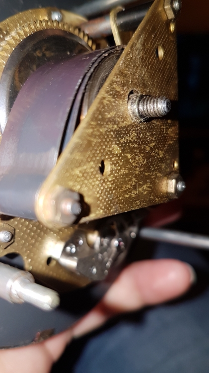

pytanie techniczne:
W jaki sposób zdjąć napiecie sprężyny Majaka ?
Gdzie jest zapadka- bo kurczę..  ni widu..ni slychu..
Tutaj.😀😉
to myślałem się, że ten blaszany "pancerzyk" coś ukrywa...
Jak się tam dostać w przód nie rozwijając sprężyny?
prędzej nie otworzysz, nim zdejmiesz sprężynę- nie zdejmiesz sprężyny nim otworzysz i nie odblokujesz?
cwane, kurna.. cwane... 🙄
och, chyba to są dwie strony jednej ośki...
Edytowane przez zadra
Nie dostaniesz się tam, jeśli nie rozbierzesz mechanizmu. Najlepiej pozwolić mechanizmowi "wychodzić " się. Jest inny sposób, trzeba jednak bardzo uważać by nie uszkodzić mechanizmu, wiec go nie polecam.

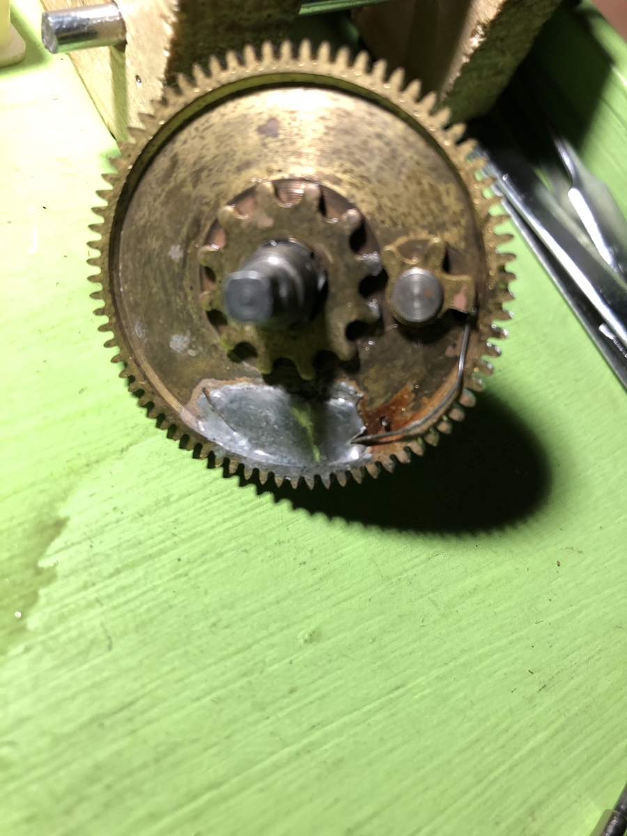

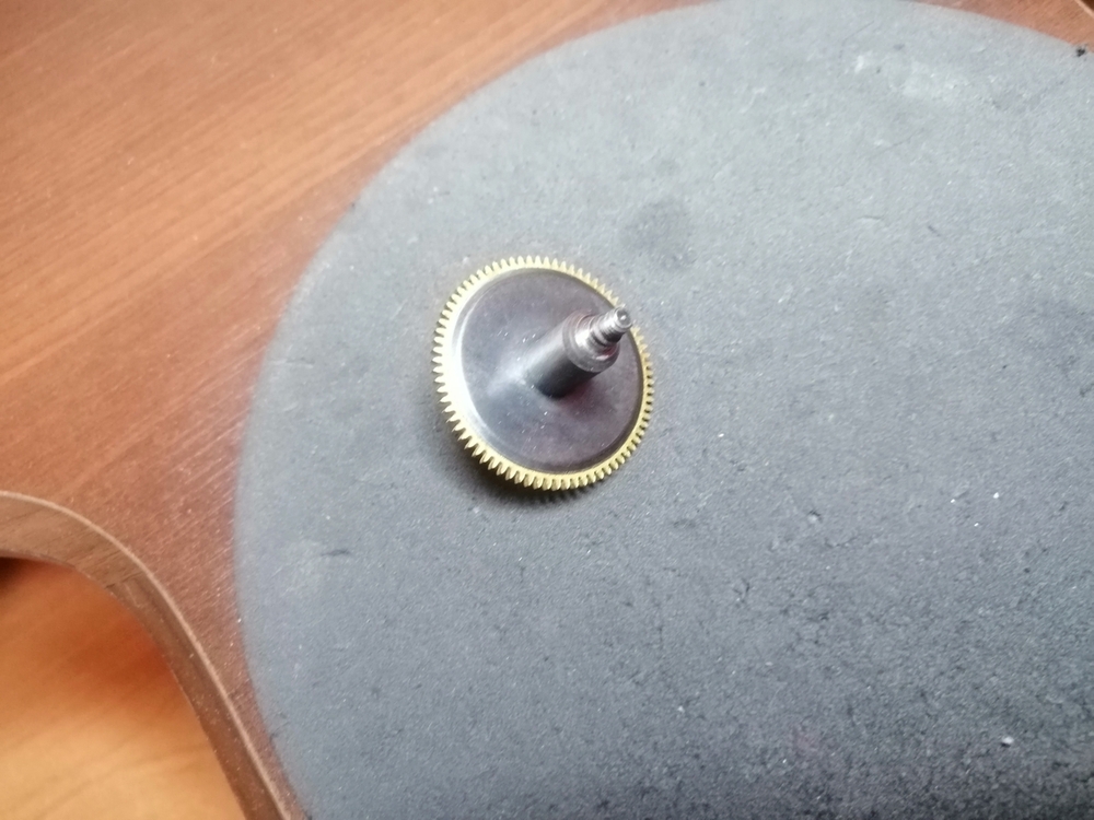

Potrzebuję pomocy
Ma ktoś może fotkę   koła napędowego Majaka?

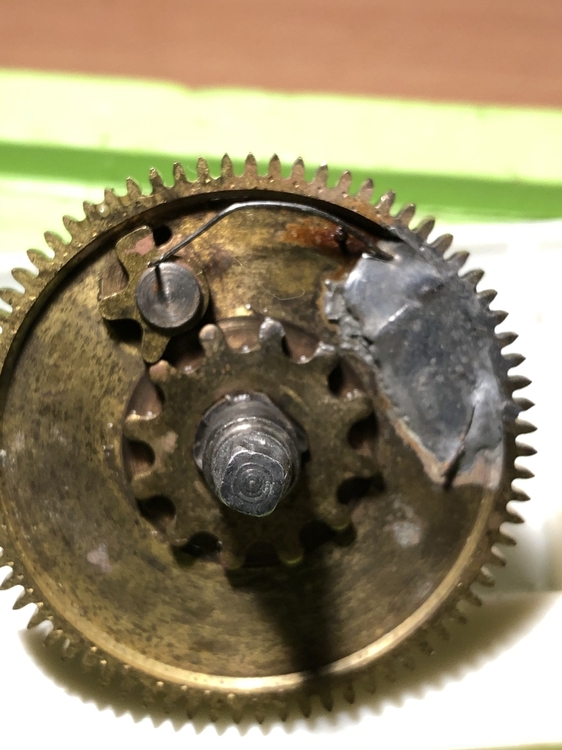

 Rozebrałęm , bo nie chodził.
 podejrzenie padło na sprężynę...
 i znalazłem taką paśc:
 ktoś się nieźle nabiedził by założyć coś takiego ( patrząc na ilość cyny..
 Ta "sprężynka zapadki była przyczyną urwanego ucha sprężyny na osi koła..
 Muszę to naprawić, ale jak to wyglądało ( inn zapadka , niż na fotkach wyżej...

Jutro przed południem sprawdzę- powinien  znaleźć jakieś fotki, chyba ,że ktoś mnie wyprzedzi..
 nieźle zalane.. tylko ten drucik taki słabawy..
sprężynka wychodzi  na "maltankę" dziurką przy krzyżyku a mocowana jest i prowadzona po drugiej stronie koła pod dodatkowym blaszanym dekielkiem.
Teraz sobie przypominam, że dekielka nie zdejmowałem przy robocie..
Dzięki
 zdejmę zobaczę co się da zrobić.
Poierw jednak muszę zdjąć ten "nadlew" cyny...
