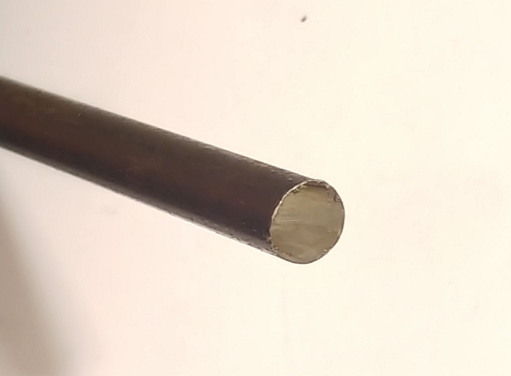

Odpowiedź padła robić z prętów szlifowanych stal NW-1 czyli 1.2210

Ale to pręt o dużej twardości. Trzeba by odpuścić odpowiednio...

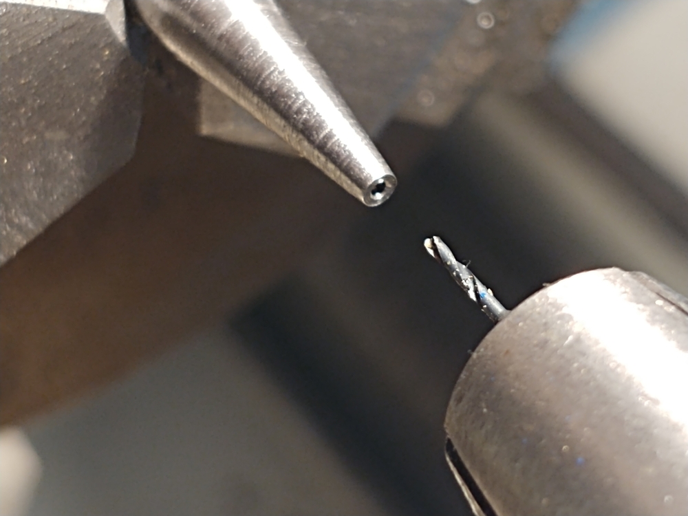

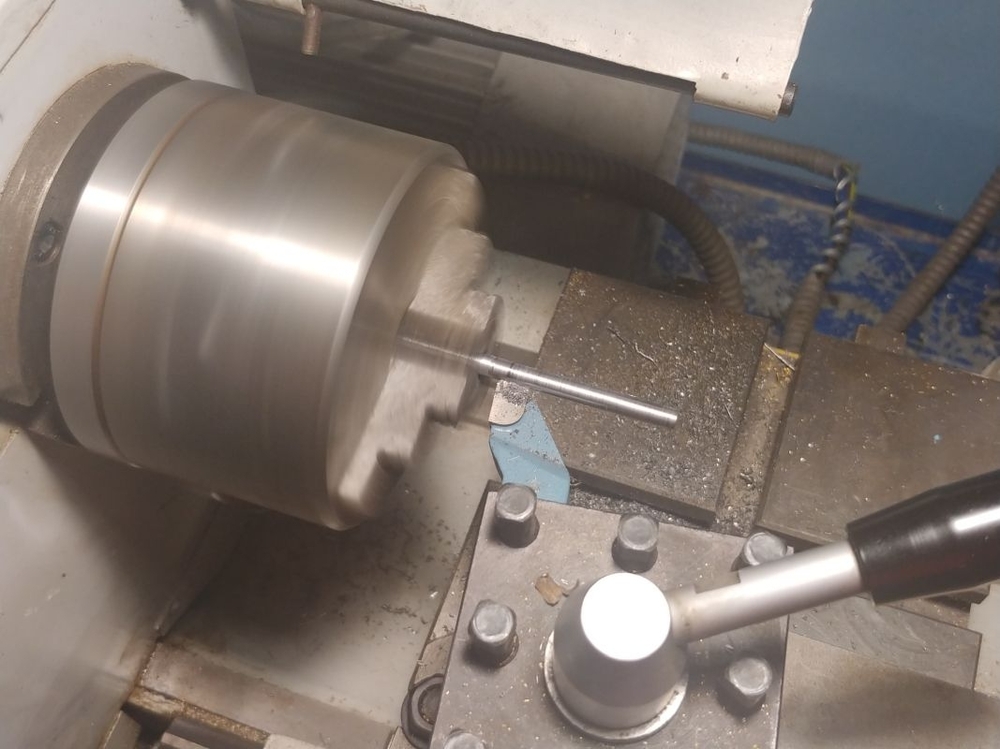

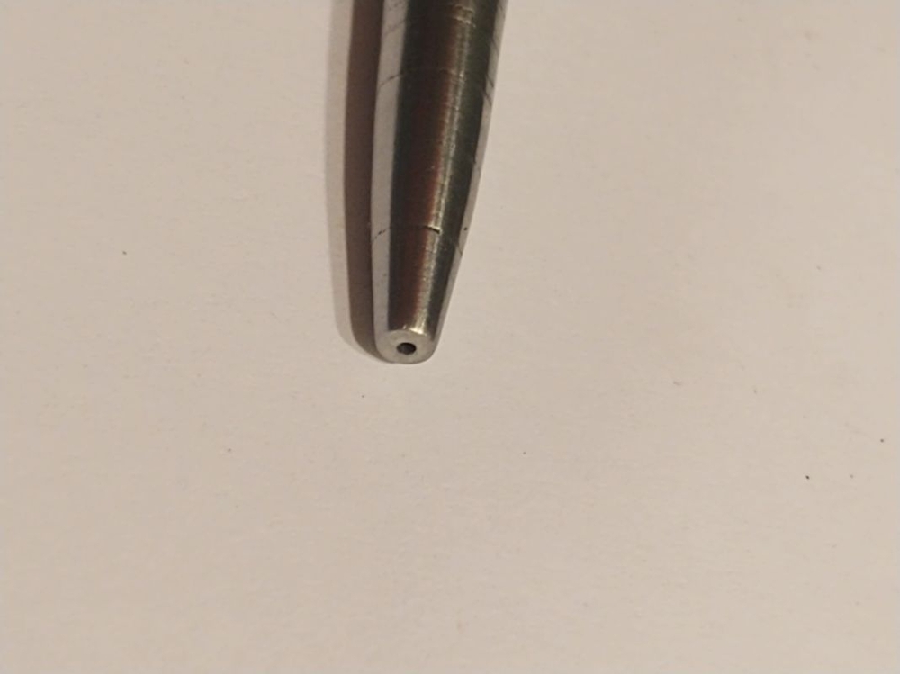

Natomiast dzisiaj (tzn. wczoraj) znalazłem u siebie na złomie jakiś pręt stalowy fi 8 mm, dość twardy, ale nie sprężysty. No to pomyślałem że spróbuję coś na szybko zrobić dla zabawy i sprawdzić czy w ogóle się da z tego zrobić. O taki pręttt1.thumb.jpg.7401ee917e39699b3c3d9b15874d1826.jpg
Stoczyłem go z grubsza na na moim "niemieckim chińczyku" do ~5 mm
Potem nawiertak 0,9 mm, który się ułamał nie wiem dlaczego, ale zostawił jakieś nakłucie i założyłem wiertełko 0,5 mm. Wszystko na owej stołowej tokarce i z dużego uchwytu wiertarskiego (1-13 mm). 261100058_tokarka14.thumb.jpg.c1fd080b7c7a30275035c4210e84f9d7.jpg
Docisk pokrętłem konika bardzo ostrożnie. Kilka wyjęć wiertła, jakieś smarowanie... i aż dziw - powoli ale jakoś poszło. Materiał jednak dość twardy. Powstał otwór głębokość dobre 4 mm

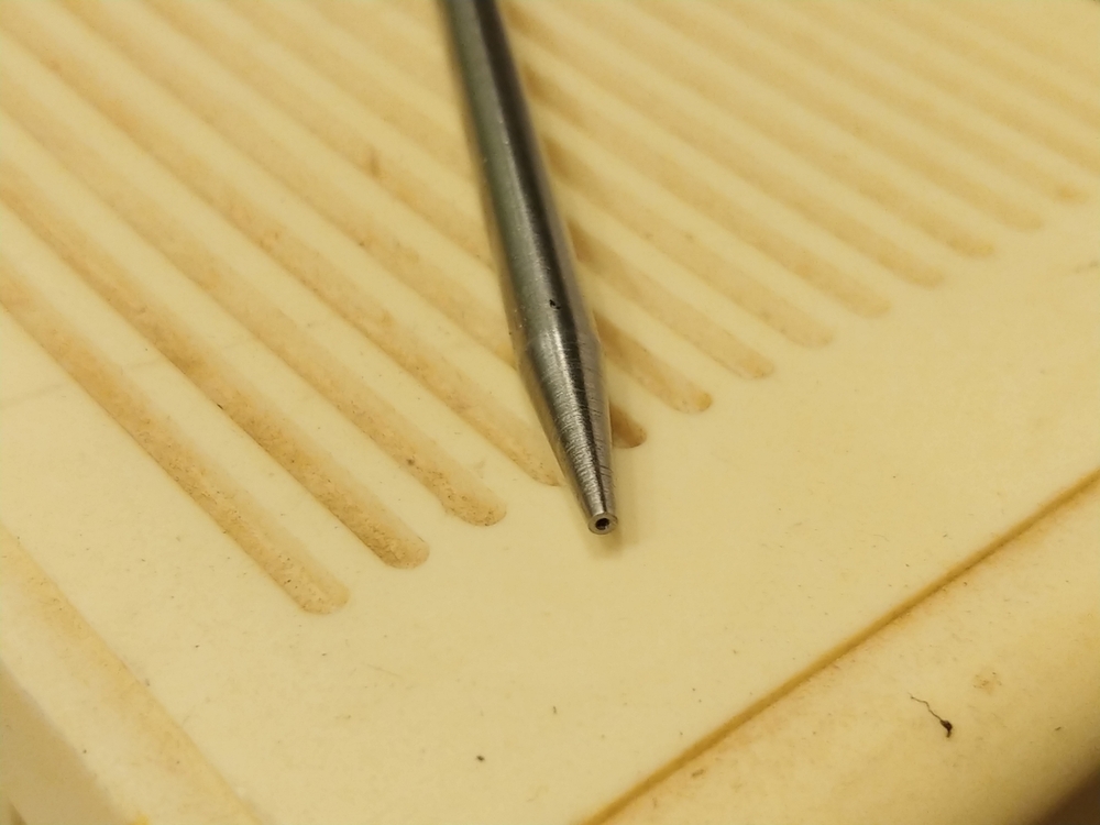

taki otworek powstał. Potem jeszcze wyrównanie wałka, delikatne planowanie, trochę  szlifowania papierem i gąbką ścierną.

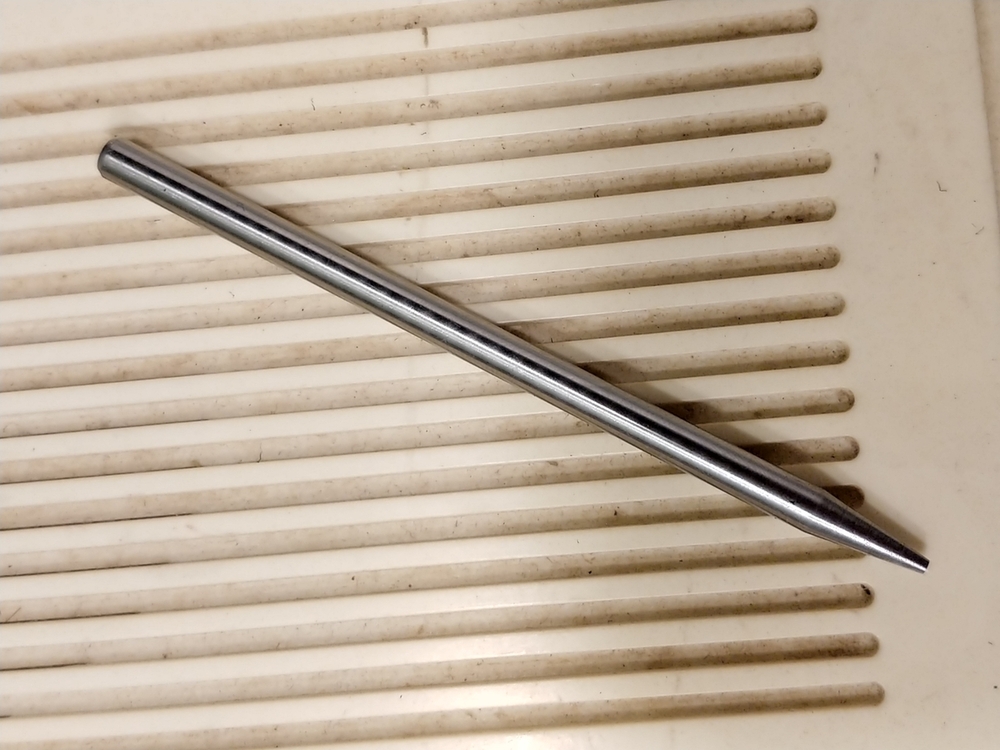

na koniec obróbki mechanicznej pomyślałem: czemu nie? skoro wybijak ma być do ręki, to będzie jeszcze bajer - ozdobię go radełkiem (właściwie powinienem nacięcie zrobić niżej żeby było do ręki)
hartowanie... tym ręcznym palnikiem nie sądzę żebym osiągnął właściwą temperaturę. Potem szybkie studzenie w oleju.
Oczyszczone, przetarte i wyszło coś takiego. Trochę niedokładnie przeszlifowane więc nie za ładne... ale coś tam wyszło. Kilka niemocnych uderzeń w kowadełko i na razie bez odkształcenia. Mocniej nie próbowałem :)
Najpierw się zorientuj choć odrobinę a potem pisz ...
Utwardzanie jest  POWIERZCHNIOWE ( hartowanie indukcyjne się stosuje ) - w środku wierci się bez problemu.
Dodatkowo jeżeli nie spieprzysz masz do nabijarek 5mm  równą powierzchnię suwu .
Zahartować po nawierceniu można wg potrzeb .
Grubość warstwy  zahartowanej na wałku możesz sprawdzić w tabelach ( będą zależne od średnicy wałka )
Pozdrawiam Mariusz

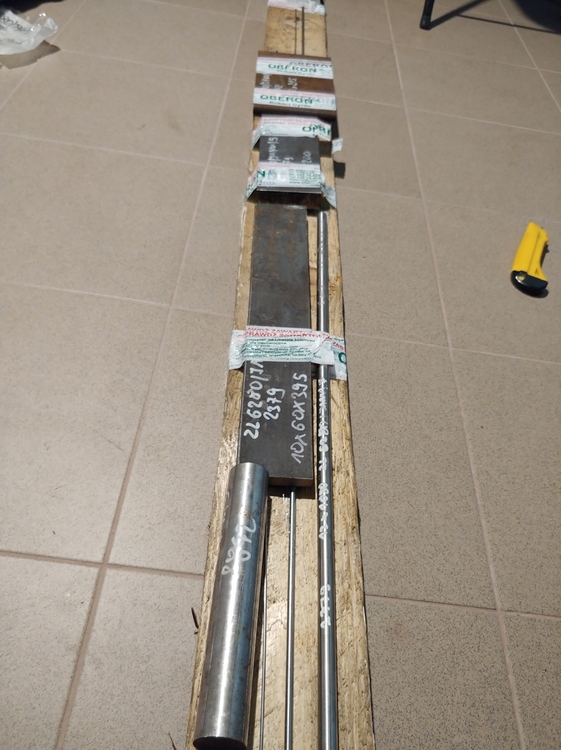

Stal narzędziowa 1.2210 jest łatwo dostępna
Przeglądarka chyba nie tylko u mnie zwraca jako wyniki składy hurtowe stali.
Minimalny zakup to 3mb każdej średnicy.
Możliwe od 2 mm do 13 mm co jeden mm. Powyżej też są.
Jeżeli bedą kręcić nosem że jeden pręt to za mało to polecam Oberon. Wysyłają a przed wysylką potną i przymocują do odpadowej deski, tak że przyjdzie prosty, sprawdzone można się powoływać.
Chromowa szlifowana stal w pieknych prościutkich wałkach. Dostarczana w stanie po wygrzewaniu rozmiękczającym. Bardzo latwo się obrabia.
Bardzo łatwa obróbka cieplna.
Hartowanie w temp. 800 stopni.
Spoko też nie mam termometru. Rozpoznaję kolor pomarańczowy, ciemny i jasny.
Jak przegrzeję to bedzie żólty itd. To nie jest nuclear science!
Do odpuszczania warto się nauczyć barw nalotowych na stali. Warto też znać temperature wrzenia wody, oleju, jak ktoś ma dobrze wyskalowany piekarnik i rozsądną drugą połówkę to można odpuszczać w kuchni.
Ja robię z tej stali frezy, wiertła, własne gwintowniki, własne końcówki do koników, wybijaki. Ogólnie narzędzia. Twardość jak Hss  62- 64 HRC z tym że nie wolno przegrzewać narzędzia. To jest stal narzedziowa do pracy na zimno!
Z tej samej stali robię wszystkie stalowe części do zegarków z wyjątkiem sprężyn.
Świetnie nadaje sie na osie, zębniki etc.
Można uzyskać bardzo duży zakres twardosci w zależnosci od temperatury.
Po nabraniu wprawy mażna ocenić wlasciwą pożadaną twardosć po skrawanym wiórze.
Ja przed wykonaniem np. osi balansowej sprawdzam twardość łamiac wykonany próbnie czop. Wg. Danielsa powinien się złamać przy odgięciu o 20 stopni.20201123_155507.thumb.jpg.7033e3861f3c336b851ee819805adc0d.jpg20201119_162121.thumb.jpg.42e75d657dbf8f6c182acdc22fd0ff23.jpg
Może troche za miękka stal, powinien sie już złamać.
Warto zauważyć jakość powierzchni po obróbce przy toczeniu z ręki.
Warto zapomnieć o podkradaniu babci starych parasolek albo szukaniu gwoździ.
Materiał jest bardzo ważny, decyduje o jakości elementów wykonywanych. Pozwala na robienie postępów i rozwój umiejętniści.

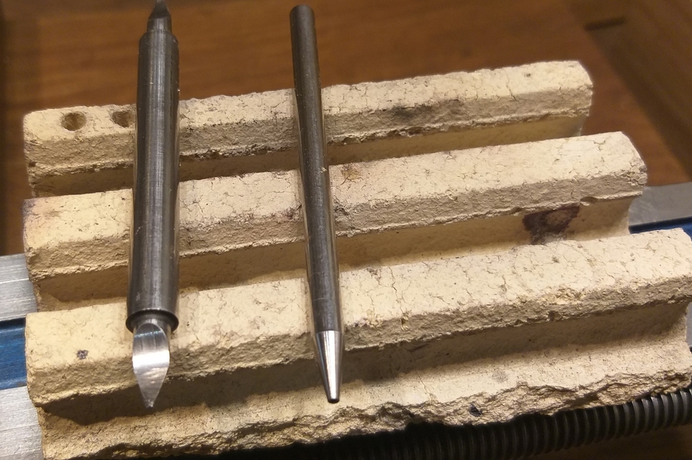

Nie tak, nie w imadle. Stal i żeliwo świetnie przewodzą ciepło. To co pokazałeś to wygrzewanie imadła oraz pręta. Szkoda czasu i energii.
Wystarczy się zaopatrzeć w kawałki cegły szamotowej najlepiej z kanałami na uzwojenie grzałek. W takim kanale, osłoniety pręt nagrzejesz do ponad 1000C nawet mniejszą grzałką. Masz grzać zaizolowany od strat ciepła pret a nie chłodzić do powietrza i do masywnego imadła, podgrzewając wyłacznie klimat. O quwa miało być bez polityki!
To cudowne narzedzie z szamotu wyglada tak;

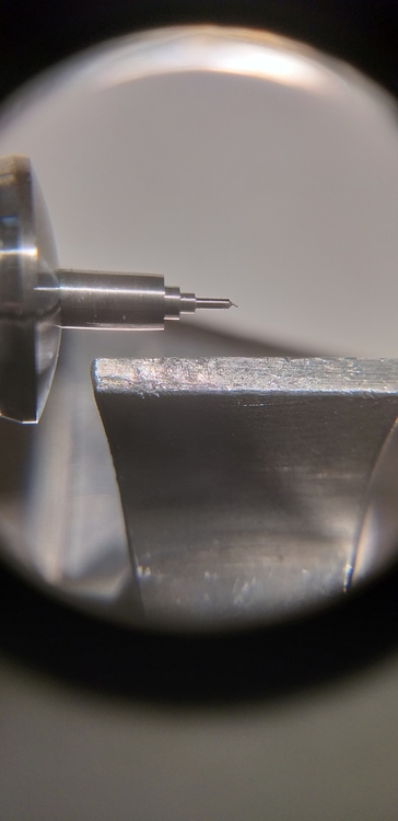

Na płytce końcówka ( runner,  trzymeć) do konika fi 7mm z otworami 0,3 mm z podciętymi stożkami tak aby możliwe było toczenie z suportu małych osi mocowanych miedzt kłami, oraz wybijak fi 4,7 mm do nabijarki Boley.
Szukam najlepszego sposobu toczenia ładnych, idealnych osi balansu i kół.

Wyjazd po "żelaztwo" nie wypalił, więc zamówiłem zdalnie. Wczoraj przyszło. Oprócz drutu 5-tki zamówiłem jeszcze fi2 i kawalek fi 12 i fi 30 (stal 1.2210) bo akurat takie mieli (ogólnie nie wysyłają drutów w kawałkach mniejszych jak 2 m) no i parę różnych sztabek stali do obróbki na zimo - do innych projektów.
Nie mogłem się powstrzymać żeby zobaczyć jak idzie obróbka, no więc szybko uciąłem kawałek pręta fi 5 mm i dałem go na tokarkę (dużą stołową) do skrawania i wiercenia otworu 0,5 mm. No i muszę powiedzieć, że to zupełnie inna robota :) Poszło dość szybko i bez problemów. Jedynie co, to stoczony stożek wyszedł mi trochę chropowaty, ale to już raczej wina noża.3.thumb.jpg.0e281b915844cf2e3826f441e36fe534.jpg
