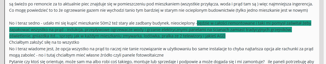

No i teraz sedno - udało mi się kupić mieszkanie 50m2 też stary ale zadbany budynek, nieocieplony -będzie w całości remontowane i taki mi pomysł zaświtał żeby zapakować wszystko na prąd - indukcja, przepływowe ogrzewacze wody i grzanie elektrycznymi panelami na ścianach zamiast tradycyjnych grzejników, oświetlenie, gniazdka itd... sprzęty jak w każdym mieszkaniu zmywarka, lodówka, pralka ze 2 telewizory i jakieś AGD
Chciałbym założyć siłę na to wszystko
No i teraz wiadome jest, że opcja wszystko na prąd to raczej nie tanie rozwiązanie w użytkowaniu bo same instalacje to chyba najtańsza opcja ale rachunki za prąd mogą zaboleć - no i tutaj chciałbym mieć własne źródło czyli panele fotowoltaiczne
Pytanie czy ktoś się orientuje, może sam ma albo robi coś takiego, montuje lub sprzedaje i podpowie a może dogada się i mi zamontuje?   ile paneli potrzebuję aby to wszystko zasilić? O jakich kosztach mówimy? Że kosztuje to wiem, ale zależy mi aby to zrobić i zapomnieć
W sąsiedztwie mieszkania mam garaż o powierzchni dachu około 70m2 na których panele mogły by spocząć - dach płaski lekko spadowy nasłoneczniony
Pozdrawiam Paweł

No tak - razem z ogrzewaniem
Taki był pomysł - zaraz jak mi zaświtał zapytałem tutaj
W międzyczasie było dwóch speców co instalują jedno i drugie i przy tak małych mieszkaniach średnio to wychodzi
Więc zapadła decyzja o ogrzewaniu gazowym - cała infrastruktura pod gaz jest już w obu mieszkaniach używana od lat tylko w jednym trzeba wymienić piec na lepszy (sam piec) a w drugim zmienić bo do ciepłej wody i gotowania jest piec jednofunkcyjny a ogrzewanie piecem węglowym pod mieszkaniem w piwnicy i trzeba go zmienić na dwufunkcyjny gazowy a od węgla raz na zawsze odejść bo wymaga to chodzenia, dokładania, rozpalania a ma to działać automatycznie - nikt nie wynajmie od mnie mieszkania żeby musiał chodził i łopatować węgiel  😂
